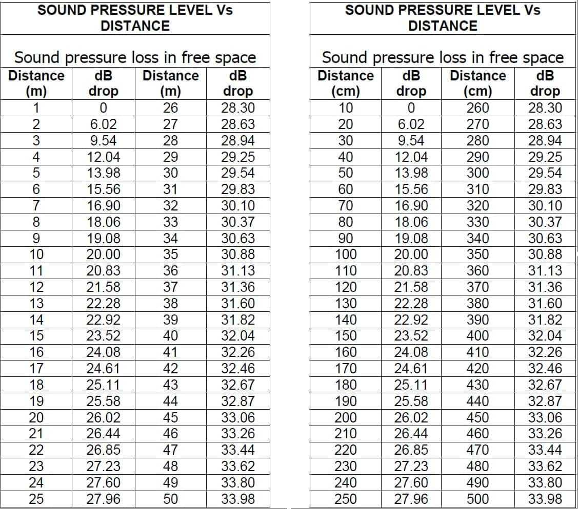

Ajde da mi neko razjasni. Efikasnost 103 db, preporucena snaga 300 - 800 w. Cemu to sluzi? Gde se to slusa? Il se neko propisno izlupetao, ili ja nesto ne razumem.
Svi ste već napisali svoje ali niko nije napisao da je zapravo u pitanju preporučena snaga pojačala.
Milion puta se već objašnjavalo, pogotovo đacima-diy-prvacima kako idu odnosi db/W - Boki sad spomenu 103db na 1m pri 1W @40-100Hz ne može. Slažem se...
Razglasi, tačnije razglasne zvučne kutije nikada nisu na 1m od publike tj slušalaca pa onda na svakih dodatnih 1m udaljenosti nivo opada što sa sobom povlači potrebu za povećavanjem snage koja mora da se dopremi do zvučnika da bi isti dostigao taj nivo glasnoće koji je potreban - uz to dodati fakat da može da se desi i da nema zatvorenog prostora nego se koncert/event odvija na otvorenom i na recimo 10 metara od zvučnika  pad je celih 20db tj pri 1W nema više 103 nego samo 83db - samim tim, matematika je jasna - na primer, za 18dB razlike u glasnoći, zvučniku treba privesti 64 puta više snage a za 21 db već 128 puta više wati... Na 11metara od zvučnika (103db/1w/1m) pad je 20.83db što znači da bi na 11 metara dobili istih tih 103db treba 128W snage a do 300w sada već nema mnogo... Naravno, na toj udaljenosti više nema tih 103db nego 21db manje... itd, itd...
Evo kalkulatora sa kojim se može malo poigravati http://www.hometheatrebasics.com/home-theatre-tools/spl-calculator/ (1 feet je 12" tj 30.48cm  - 1m je približno 3 feet-a)
Dakle, ako iz ovog može da se izvuče zaključak, onda bi isti bio vezan za potrebu rezerve snage da pojačalo male snage ne bi upalo u klipping jer se očas posla u pokušaju da se nadomesti pad u db zbog povećanja udaljenosti a zbog peakova u muzičkom materijalu gomilaju potrebni wati da se zadrži neki nivo decibela prema slušaocu na nekoj distanci...
