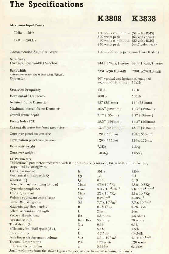

ZZZ Napisano Februar 5, 2014 Autor Share #45 Napisano Februar 5, 2014 Približan prosečni SPL (+/- 1dB) može da se izračuna iz: Sd, Mms, BL i Re. Ili u drugoj formi: Fs, Vas i Qes. Kakve bre široke tolerancije...? Matematički može da se dokaže da je 103 dB sa 1 W na 1 m NEMOGUĆE za niskotonac, čak i za emitovanje u polu-prostor (zv. jedinica u zidu). Boki, pa nemoj meni da bolduješ, ja ne mislim da su to te efikasnosti. Nisi bre lepo pročitao. Rekao sam samo da je potrebna bolja i skuplja kalibrisana oprema, i neki več standardizovani uslovi u kojima se sve to meri. Ovo sto se meri u kućnim uslovima je sa priručnom hobi opremom je OK je ali je tu sam spl relativan. Plus različita temperatura, različite refleksije, različiti izvori signala itd. A ono sto se izračunava pomoću TS isto nije apsolutno tačno. Treče driver ne emituje isti zvučni pritisak u različitim tipovima, i zapreminama kabineta. Četvrto, skretnica i njen kvalitet značajno moze da utiče na vrednost zvučnog pritiska. Na osnovu ovoga što sam naveo su te granice tolerancije široke. Reč je bila o samim merenjima. Ali sada se to proširilo dodatnim argumentima u obliku činjenica. Link to comment Podeli na ovim sajtovima More sharing options...
Pchelac Napisano Februar 5, 2014 Share #46 Napisano Februar 5, 2014 https://www.kupujemprodajem.com/Tannoy-12-3142-sa-skretnicom-10454463-oglas.htm?filter_id=127 sad sam spazio... Link to comment Podeli na ovim sajtovima More sharing options...
BokiTokiVoki Napisano Februar 5, 2014 Share #47 Napisano Februar 5, 2014 nije lako napraviti bilo sta vrhunsko , a da ne kosta realno bar 1K u materijalu sve preko 93-4 db je povezano sa poprilicnim gabaritima al' pogledaj Japance (ne one sa bas enormnim budgetom) - ogromantne kutije u malom prostoru moji RCA su ~91-2db/W/m ; Tann 3808 je 94-5db/W/m Wolijevi i HiFishovi Sonido su oko 95db/W/m svemu tome slobodno moze da se oduzme db , da se ne trudim da proveravam putem TS however , prica mali vs. veliki zvucnioci se svodi na pitanje preferencija za veliki ili mali auto ili , jos bolje , beli vs,. crni auto racionalnost ne treba traziti preterano u pitanjima licnog ukusa Da li je Troels veoravo šta može a šta ne, to ne znam. Ali, se zato jadničak, da bi bio siguran, pozabavio na kraju i praksom. I zato sam i kačio linkove sa njegovog sajta, gde je dosta toga objašnjeno. http://www.troelsgravesen.dk/Diy_Loudspeaker_Projects.htm#High Efficiency Speakers: http://www.troelsgravesen.dk/Diy_Loudspeaker_Projects.htm#HES-constructions I tu su sledeći linkovi, sa General Info, i experiments, kao i projekti. Pronaći merene odzive za ceo opseg. Najbolji odziv duž frekv. opsega je postigao sa OB-11 trosistemac u open baffle kome je prosečna efikasnost oko 92 dB, i to na tabli širokoj 1,5 m. Sve gde je nagurao 95 dB ili i malko više ima pad odziva prema niskim frekvenicma. Najbolji rezultat je postigao sa DTQWT gde su 2*12" basovi + 8" mid-bass koji nije sečen dole (2.5-way), i to je 94 dB. Postoji mogućnost "pumpanja" tih niskih ispod 100 Hz uz pomoć room gain-a, i zato se ranije radilo mnogo "corner" varijanti (zvučnik u ćošak). Link to comment Podeli na ovim sajtovima More sharing options...
BokiTokiVoki Napisano Februar 5, 2014 Share #48 Napisano Februar 5, 2014 Nisi bre lepo pročitao. Rekao sam samo da je potrebna bolja i skuplja kalibrisana oprema, i neki več standardizovani uslovi u kojima se sve to meri. Ovo sto se meri u kućnim uslovima je sa priručnom hobi opremom je OK je ali je tu sam spl relativan. Plus različita temperatura, različite refleksije, različiti izvori signala itd. A ono sto se izračunava pomoću TS isto nije apsolutno tačno. Treče driver ne emituje isti zvučni pritisak u različitim tipovima, i zapreminama kabineta. Četvrto, skretnica i njen kvalitet značajno moze da utiče na vrednost zvučnog pritiska. Na osnovu ovoga što sam naveo su te granice tolerancije široke. Reč je bila o samim merenjima. Ali sada se to proširilo dodatnim argumentima u obliku činjenica. Pa, nemoj da relativizuješ stvari, navođenjem nečega što utiče u malim okvirima. Ovde ne pričamo o greškama tipa 0.2 ili 0.6 dB, već o redu veličine nekoliko dB, Da, računica preko T/S je tačna za prosečan SPL u području Fc-500 Hz, a ovo gore je vezano za tačnost u manjim okvirima. Ko ne veruje u računicu, eno neka proučava praktične projekte sa merenjima. Nije mnogo komplikovano, barem meni ne izgleda. Uzmi neki bass iz projekata Troelsa gde postoje merenja celog zvučnika i na celom opsegu. Pa, pogledaj u data sheet koliko je proizvođač naveo podatak za efikasnost, pa izračunaj koliko se dobije po formuli. A onda pogledaj koliko se na kraju ima u realno primenjenom projektu. I obavezno javi šta si saznao. Ja kažem da je neka prosečna situacija za veću Pro zv. jedinicu - 97-98 dB data sheet, 95-96 dB izračunato, 91-92 dB u na kraju u završenom projektu. (jedan bass jedinica od 8 Ohma imp. u kutiji, preko skretnice, niskotonsko područje) (*Troelsa često navodim zbog prezentovanih i merenih praktičnih primera) Link to comment Podeli na ovim sajtovima More sharing options...
Zen Mod Napisano Februar 5, 2014 Share #49 Napisano Februar 5, 2014 sve se to lepo vidi kod proizvodjaca koji daju korektno snimljen graf drivera na IB svodi se na to da je maltene svaki Pro driver deklarisan po odzivu na preko 400-tinak Hz ili ti kazu , kao u slucaju Tannoya , malo drugacije a uvijeno Sensitivity (over rated bandwidth) - XXdb Rated bandwidth (lower frequency dependent upon cabinet) - XXX Link to comment Podeli na ovim sajtovima More sharing options...
ZZZ Napisano Februar 5, 2014 Autor Share #50 Napisano Februar 5, 2014 Pa, nemoj da relativizuješ stvari, navođenjem nečega što utiče u malim okvirima. Ovde ne pričamo o greškama tipa 0.2 ili 0.6 dB, već o redu veličine nekoliko dB, Da, računica preko T/S je tačna za prosečan SPL u području Fc-500 Hz, a ovo gore je vezano za tačnost u manjim okvirima. Ko ne veruje u računicu, eno neka proučava praktične projekte sa merenjima. Nije mnogo komplikovano, barem meni ne izgleda. Uzmi neki bass iz projekata Troelsa gde postoje merenja celog zvučnika i na celom opsegu. Pa, pogledaj u data sheet koliko je proizvođač naveo podatak za efikasnost, pa izračunaj koliko se dobije po formuli. A onda pogledaj koliko se na kraju ima u realno primenjenom projektu. I obavezno javi šta si saznao. Ja kažem da je neka prosečna situacija za veću Pro zv. jedinicu - 97-98 dB data sheet, 95-96 dB izračunato, 91-92 dB u na kraju u završenom projektu. (jedan bass jedinica od 8 Ohma imp. u kutiji, preko skretnice, niskotonsko područje) (*Troelsa često navodim zbog prezentovanih i merenih praktičnih primera) pa izvini nije tačno da su razlike male i bez značaja. Razlike su recimo u nekim slučajevima i do 1.5db samo za 0.5oma razlike u rdc prigusnice i to na 1 kabinetu - u stereo sistemu to se povećava. . Predviđanje preko TS parametara isto nije nešto što je apsolutni spl. jako se razlikuje od tipa kabineta. Važi okvirno ALI samo u slučaju kabineta koji se razmatra. A ne za sam driver bez kompletnog kabineta koji uključuje skretnicu i generator (amp) . Da ponovim kućna merenja SPLa nisu tačna. Merenja gotovih projekata u kućnoj varijanti ne daju apsolutni spl već samo relativni spl i nisu tačna. Već okvirna i dovoljna za uloženi novac u neprofesionalnu aparaturu i prostore u kojima se to meri. . uopšte nisu male razlike ni u krajnjem donjem delu ni u centralnom delu spektra. razlike se uzimaju sa razmatrana 2 kabineta, pošto se stereo sistem i sluša. A tu dolazi do povećanja tih razlika. . I to je još jedan od razloga zbog kojih se ne daju ti podaci koji u suštini jedino nešto i znače daju se samo podaci JEDNOG kabineta sa 1m što ustvari ništa preciznije ne znači. I to samo SPL bez faza i drugih merenja. O dinamičkim merenjima nema ni govora, nema FFT-a. A najćešce su to merenja drivera u potpuno nedefinisanim ili neodgovarajućima kabinetima. Možda to nekom nešto predstavlja, meni ne puno toga. Link to comment Podeli na ovim sajtovima More sharing options...
