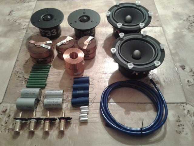

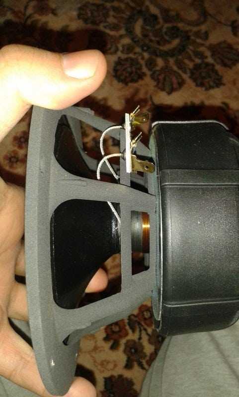

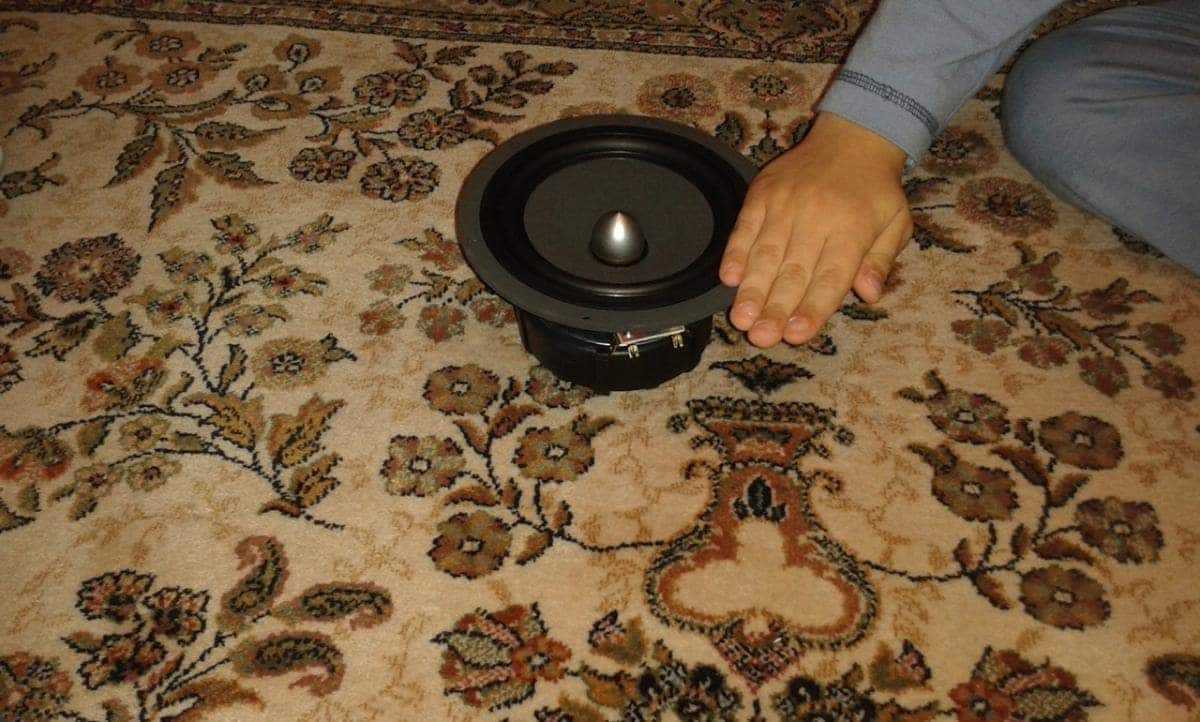

Sretnim spletom okolnosti dodjoh u posed par Seas midbasova W15LY001 i Morel visokotonaca MDT 33.
Tj, desilo se to da sam mogao da biram sta da uzmem od Seas programa za pristojne pare i posle par dana surfanja webom (i izbegavajuci u sirokom luku magnezijumske projekte) napokon nadjoh sajt Rusa Krilova i njegov projekat mini monitora sa ova dva drajvera. http://geokrilov.com/0exelmonitor.html
Par mailova i saveta mi je pomoglo da se odlucim za ovaj projekat...Cucemo jesam li se zayebucnuo...
Uglavnom, nakon sto je odabran projekat krenulo se u nabavku drajvera...a nakon njih i ostale gvozdjurije

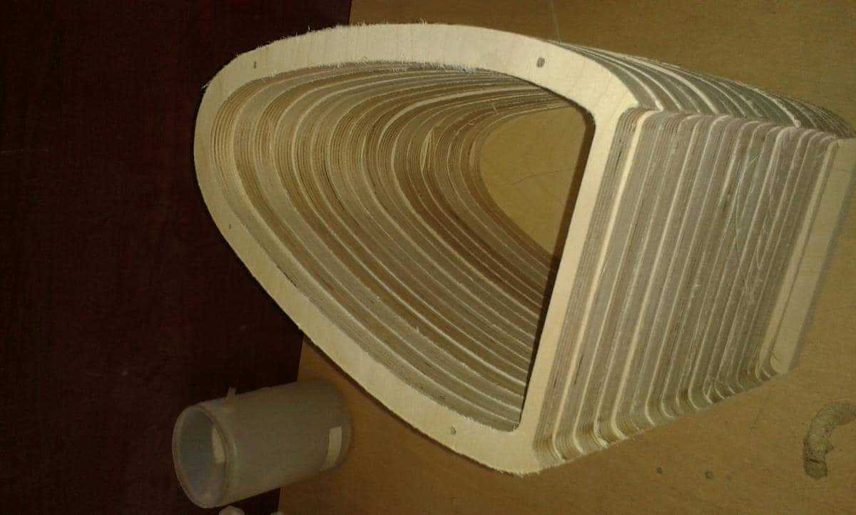

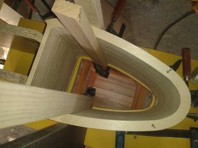

Kutija se radila od spera, nekog super, 19mm i tanjih slojeva od onog kojeg sam ranije nabavljao u Pazovi. Thx Damiru i CNC majstoru!!!
Prednjica ce za pocetak biti od furniranog HDF-a a ako projekat zvucno zadovolji u planu je da se prednjica izglodje od aluminijuma :drink:
kutija je BR, neto volumena 11.5 litara. Sve pise na sajtu, toliko je toga do sada na forumu napisano na ruskom da jezik nije prepreka siguran sam (ako nekoga zanima)

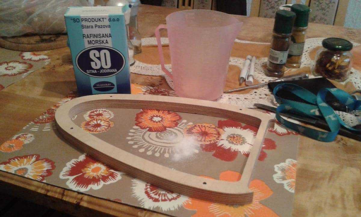

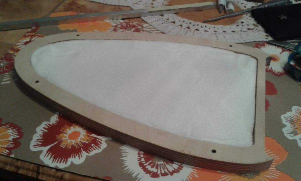

Volumen sam izmerio tako sto sam jednu sekciju napunio solju i jednostavno menzurom izmerio volumen soli. Ukupnu zapreminu sam podelio sa zapreminom te jedne sekcije i dobio broj potrebnih sekcija (uvecao sam to za 10-15% zbog kojecega). Verovatno da ima elegantnije resenje ali mi se nije dalo razmisljati pred praznike :-)
Nije uopste fancy...Jantzen solid core 6N bakar u teflonu.
izaslo me jeftinije da uzmem 2x1+2x0.5 kvadrata.

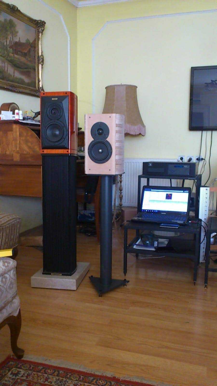

Prosvirali iz prve :-)
ima jos dosta da se poradi (furniranje) ali na prvu obecavaju...
Izbalansiran zvuk, bas odlican. Sledi zavrsavanje finisa i pravljenje stalaka...
Svaka cast...@ZeroStara je to fora za zapreminu. Recimo na slican nacin majstori racunaju zapreminu komore za sagorevanje posle obrade glave i cilindara benzinskih motora da bi trkaci znali stepen kompresije i kakav benzin smeju da sipaju. Samo sto ne koriste so vec veoma gusto ulje.
to je tacno, ja sam providni pleksi srafio za glavu i kroz malu rupicu sipavao ulje kako bih znao zapreminu

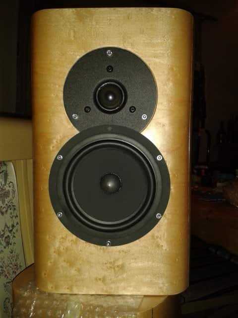

Jesi li sekao visokotonac ili je nekako drugačije rešeno? Ne vidi se lepo 'vako izdaleka... Daj još slika, jako lep projekat, daj malo detalja :good:
Prednjica od Al ce malo vise da saceka, a verovatno ni necu da ulazem vise para (sa tim bi cena otisla dobro preko 1k sto je suludo)
bas po projektu preklapa visokotonac.

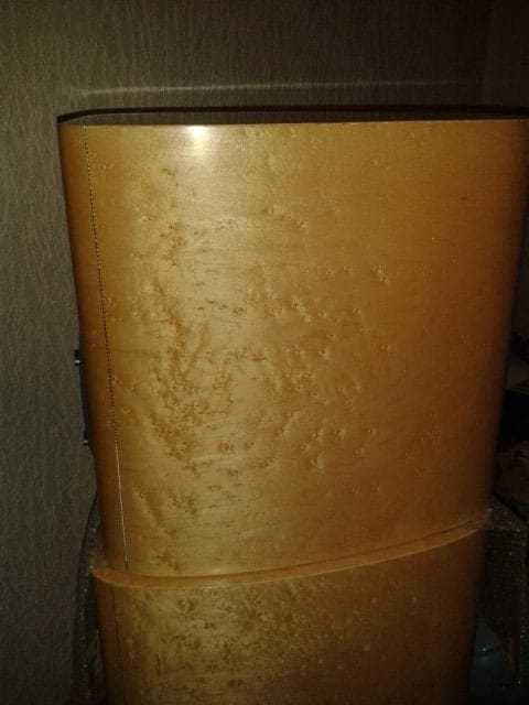

evo ih...gotovi :hot:
Furnir pticji javor. Visoki sjaj. Sutra ili za koji dan slike po danu i sa redovnim aparatom.
Da u celom gradu nema crnih inbusa...svasta. I to ce se promeniti naravno...
