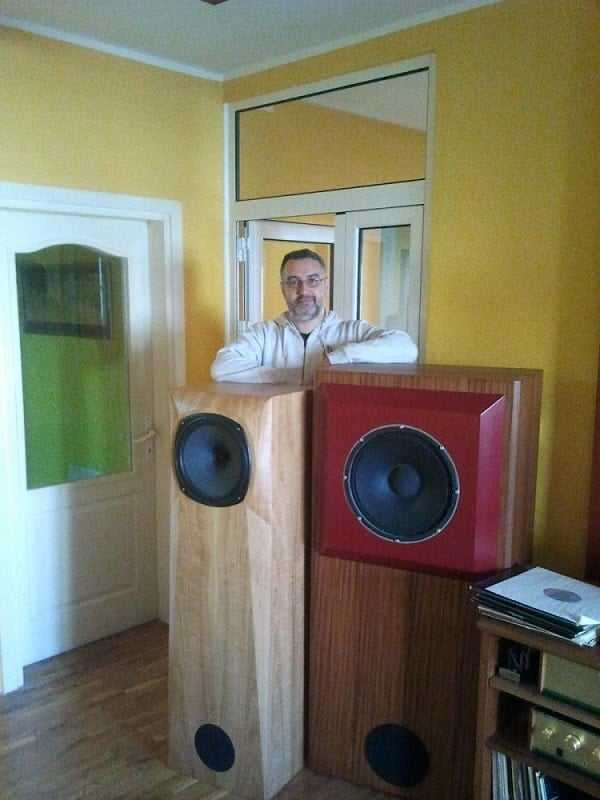

чика-Брка Napisano Februar 9, 2016 #529 Napisano Februar 9, 2016 moja klempava sokocala su 16-ice, pa su mi male. nosim se mislju posto imam 2 para da uradim panele sa po 2 komata. bice bolji zvuk, a i +3dB nije za baciti. a jednog dana, kad budem psihicki spreman, zna se. Tannoy 15-ice, pod obavezno.
skrstic Napisano Februar 9, 2016 #530 Napisano Februar 9, 2016 Čika brko znaš da sam pozamašan da ne kažem gabaritan ali nekako se izgubih pored tih zvučnika. Što se tiče izrade i jednom i drugom majstoru ruke se pozlatile.
skrstic Napisano Februar 9, 2016 #531 Napisano Februar 9, 2016 Evo dokaza. 2a3, Fukushima and Woland je reagovao/la na ovo 3

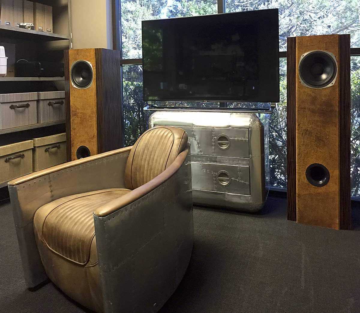

Zen Mod Napisano Februar 10, 2016 #532 Napisano Februar 10, 2016 inace , cela gama je pokrivena ; najmanji brat , driver 2528 http://www.zenmod.in.rs/loudspeakers/tannoy-2520-mltl-box-for-ar2/ box i xover by ZM's brain izrada i uvek besprekoran osecaj za dizajn by AR2 ( moj Vlada) slikano telefonom , Vladin office u SF Zflazar, zerowaf, Woland and 1 član je reagovao/la na ovo 4
guja011 Napisano Februar 10, 2016 #533 Napisano Februar 10, 2016 jes ga ti savetovao i fotelju da okrene naopačke?
ManicP Napisano Februar 10, 2016 #534 Napisano Februar 10, 2016 ...slikano telefonom , Vladin office u SF Kaži Vladi da mi se baš đasvi ovaj namešćaj okovan limom. Ću ubeležim kao dizajn ideju za neku steampunk varijantu
Zen Mod Napisano Februar 10, 2016 #535 Napisano Februar 10, 2016 ta linija namestaja se zove Aviator nisam zalazio u sitnice , ali me odmah asociralo na Howard-a Hughes-a http://tinyurl.com/hcvym2x 2a3 je reagovao/la na ovo 1
