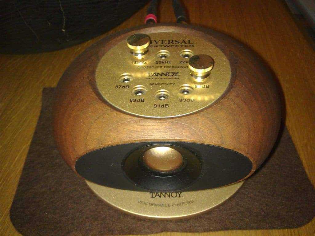

to je pitanje ukusa da li trebaju helpertweets
u jednoj opciji je 40-ak E za par APT80 , u drugoj 100+ za iste Founteke koje ima na Gyurgyevci , a posle sky is the limit
uz konicni ili sferni reflektor , sa obe fele se moze dobiti omni , a u tom slucaju je i manje kritican polozaj helpertweetera u odnosu na glavni
cinjenica  - ko god je dobro odradio supertweet , tesko ga iskljucuje
to je pitanje ukusa da li trebaju helpertweets u jednoj opciji je 40-ak E za par APT80 , u drugoj 100+ za iste Founteke koje ima na Gyurgyevci , a posle sky is the limit uz konicni ili sferni reflektor , sa obe fele se moze dobiti omni , a u tom slucaju je i manje kritican polozaj helpertweetera u odnosu na glavni cinjenica  - ko god je dobro odradio supertweet , tesko ga iskljucuje

- Eminence APT80 kao sirotinjska varijanta ( al tesko ce sta da ga stigne , kad ga seces na 20KHz/6db)
- Fountek NeoCD3.5H
volim ja Tannoy ........ ali ne bas toliko
1. moze bolje za maaanje para
2*.moze daleko bolje za isto para ......... al' cemu kad je supertweet kojem je uloga da dodaje malko vazduha
zakljucak iz 1. i 2. - no tnx , ova ovca nije tolika ovca :rofl:
3.da me tri godine istresas iz gaca , ne bi skupio dovoljno para da kupim tako nesto
*  nazovem Acu i kazem - imam para koliko kosta Tannoy prcvoljak ; daj mi nesto da radi taj pos'o
- Fountek NeoCD3.5H
