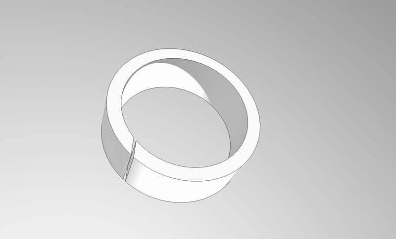

stein Napisano Novembar 27, 2013 Autor Share #181 Napisano Novembar 27, 2013 Imam sve u SW formatu, ali nisam radio pdf-e (ako i jesam ne sećam se - ili sam ih pogubio) - međutim, moram da napomenem da taj ležaj koji ja imam na onom prvom velikom, možda i nije najsrećnije rešenje za neki drugi, skromniji tanjir... Naime, za izradu osovine je korišten klipni deo amortizera od nekog Audija prečnika 20mm... (tt axle.pdf) tt axle.PDF Čaura je od čelika, iz dva dela, košuljica i dno koje se posebno spaja putem tri vijka m3 cahura lezaja osovine.PDF unutar čaure su dva teflonska prstena sa malim ukošenim rezom (da bi se prsten mogao ubaciti u gornji žljeb) Donji poklopac je rađen sa minimalnom tolerancijom da spreči oticanje maziva iz čaure - bočno podmazivanje nije neophodno ali kod kuglice u dnu jeste. Pošto donji poklopac upada u čauru, jasno je da teflonske čaure moraju biti ili obe visine 8mm ili različite visine (8 donja a 10 gornja) ili se pak, po želji, može čaura izvesti sa nekim drugim dimenzijama. platna.PDF To što nije na crtežu, a odrađeno je, je mali ubušeni konus da ima kuglica gde da legne tj da se centrira, ali može to na razne načine da se izvede i mnogo bolje nego što je ovde prikazano. Kakav/koliko velik/masivan tanjir bi radio? Link to comment Podeli na ovim sajtovima More sharing options...
