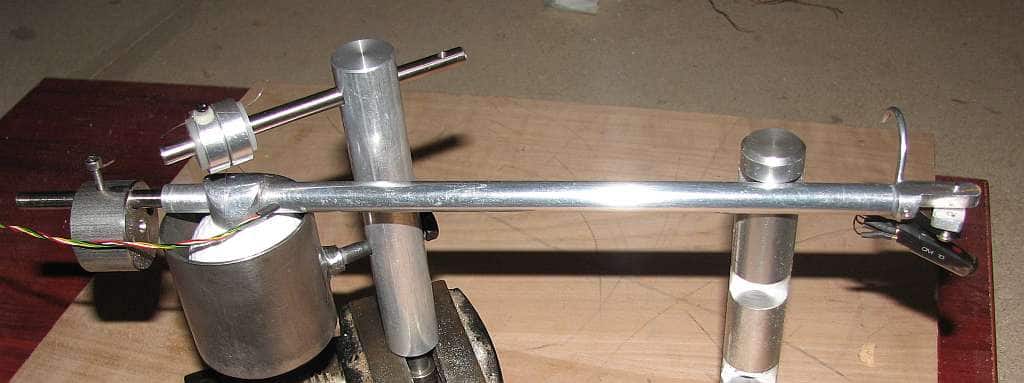

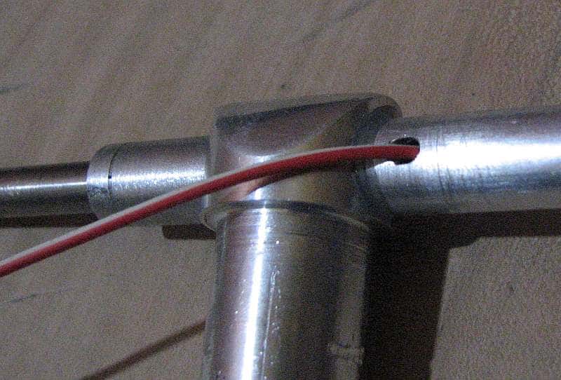

Danaske sam predao mesing da se obradi i uskladi sa osovinom. Biće negde tokom sledeće nedelje. Ujedno sam izveo i završne poteze pripreme delova ručice. Adapter sa prohronske osovine na telo ručice, obradio protivteg, izbušio i urezao navoj za fiksiranje na ručici (kada se jednom podesi, ne želimo da nam se teg šećka po osovini) onda, obradio stub i tamo takođe spremio prihvat osovine gde će ručica da visi i mesto i navoj za Inbus vijak kojim će sa donje strane da se zategne na bazu... Sledi bušenje rupica za signalni kabel, provlačenje, lepljenje segmenata, slike tek nakon ovih operacija... :buehehe:edit: spremio sam i tri komada magnezijumskih cevi, očišćene, obrađene, odstranjena plastifikacija i dužine skinute do potpuno okruglog preseka, pošto su krajevi bili deformisani od savijanja, konačno, nekad bio paktreger za biciklo... 216, 223 i 223,5mm dužine, prečnik 9.4/6.6mm. Jednu bih cevku zadržao, dve su slobodne za neki projekat. Nadam se da je jasno da ih neću naplaćivati, ali očekujem da ako ih udomim, da ne budu samo gurnute u zapećak nego da se iskoriste. Ako je potrebno još nešto da se doradi ili doda, nije problem. Metod spajanja može biti samo lepljenje dvokomponentnim lepilom, eventualno pritezanje vijkom ali lepilo će uvek bolje, trajnije i nadasve sigurnije držati spoj.

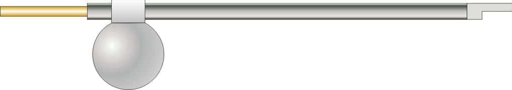

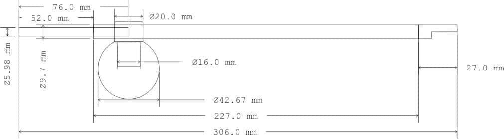

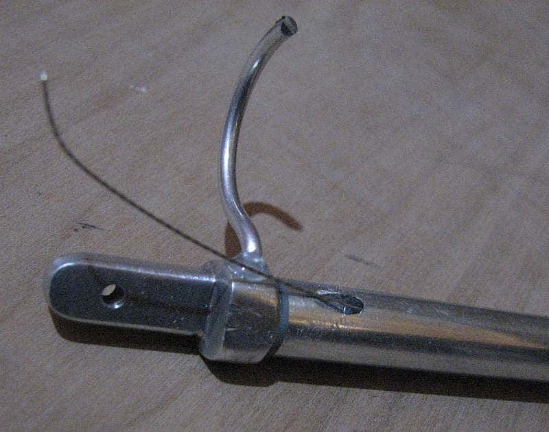

Lepilo steglo, probušene rupice i za probu, provučena žica koja će pomoći da se signalni kablovi provuku kroz telo ručice. Kao što sam i obećao, par sličica posle lepljenja i bušenja...post-13-125940542521_thumb.jpgpost-13-125940545272_thumb.jpgpost-13-125940547176_thumb.jpgTokom vikenda očekujem da na osnovu urađenog, napravim i precizan crtež ručice kako zbog potencijalno zainteresovanih za gradnju nečega sličnog, tako i zbog ostatka projekta koji sam počeo. Bez crteža bih teško mogao dovoljno precizno da odredim gabarite baze koja veže ležaj/osovinu/tanjir i ručicu. Pošto sam već odavno spremio i dobar deo delova za tangencijalnu ručicu, bazu, tojest podlogu za montažu ručice ću formirati i odrediti tako da mogu da dodam drugu ili zamenim ručice na istom podnožju. Videću koliko je moguće dve potpuno rezličite ručice napraviti da budu kompatibilne za montažu...

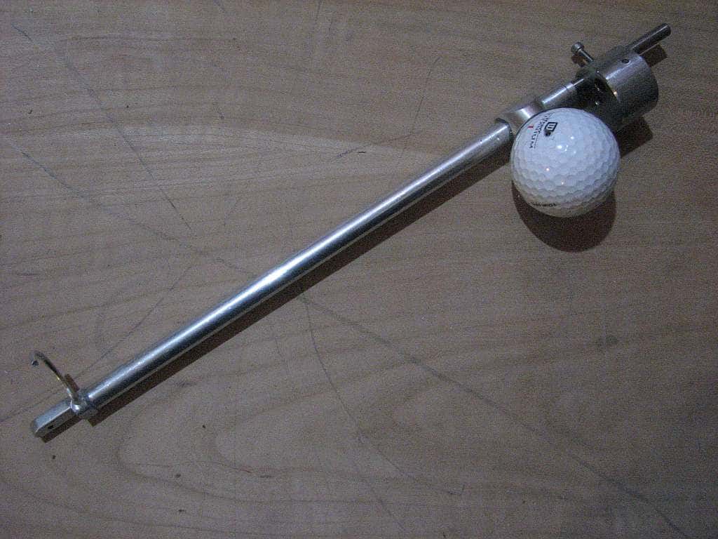

Jel bilo muke dok si bušio sredinu loptice.Ta guma unutar loptice mi deluje cmoljavo. Ne mogu pretpostaviti kakva je prilikom rezanja burgijom, ili si je možda obradjivao strugarskim nožem na strugu.
Kada budeš imao prilike da uzmeš golf lopticu u ruke, pukni je o pod. Odskočiće a neće ostati nikakav trag. Posle, probaj da utisneš prstom. Ne mrda baš... Nekih 2.5-3mm je omotač od prilično tvrde ali elastične plastike. Iznutra je neka vrsta sunđerasto-penaste gume koja se prilikom bušenja ne drobi, čak i ne mrvi nego kao kada veoma oštrim skalpelom sečeš izuzetno tanke listiće veoma gustog i kompaktnog stiropora, skoro kao neki metal... Proces bušenja je bio veoma jednostavan: Procenio sam koje udubljenje na površini predstavlja najvišlju tačku nakon što sam blago stegao lopticu u malu stegu za stonu bušilicu, ubacio burgiju za metal od 16mm i lepo polako na oko 600rpm ubušio, izvukao vrh burgije da vidim šta se dešava i potom iz nekoliko koraka ubušio do malo iza sredine loptice. Poprečno sam bušio sa 2.5mm burgijom, drugi red iznad ekvatora loptice u odnosu na vertikalnu os po kojoj sam ubušio 16mm rupu, tako da je sada dovoljno da provučem najlonsku nit i "zabodem" ručicu u lopticu i onaj spojni segment na ručici pritegne najlon, a meni ostaju dva slobodna kraja da ih montiram na vešalicu... Jednostavno, jeftino i nadasve podesivo :oPošto sam već rekao da imam par cevki slobodno i da sam voljan još po nešto da doradim, onima koji nemaju pristup strugu mogu sve ostalo da izvedu i jednostavnim i manje preciznim alatkama... :oEvo bazičnih dimenzija moje ručice. Fali adapter na crtežu a biće kada odradim i pogled od gore/dole, vitalne dimenzije su tu. Ujedno se vidi i prostor za "custom" instalacije sa nešto kraćim komadima cevi... Bitno je da headshell i telo ručice (cev) budu kompaktno spojeni sa spojnicom u lopticu, a iza spojnice, cev i ne mora da viri...post-13-125942304624_thumb.jpgI jedna sličkica kako to umetnik zamišlja... :blink:post-13-125942378689_thumb.jpg

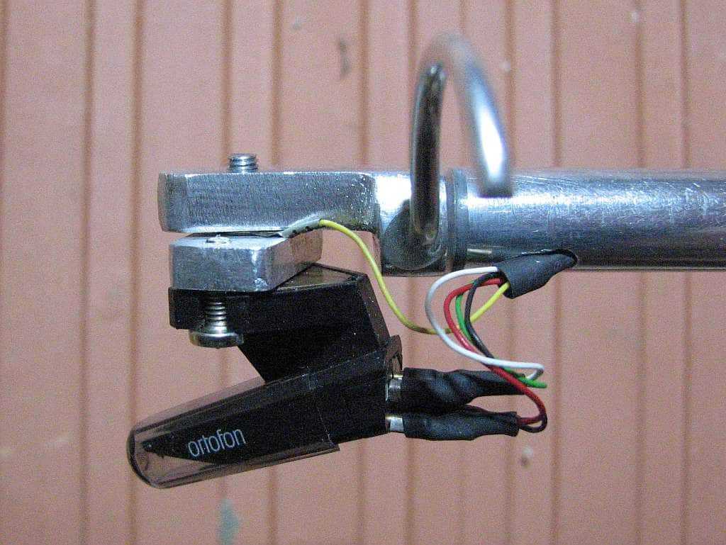

ADC glava se nikada nije šarafila, a kao "fool proof" rešenje, mali konektori na krajevima signalnih kablova su uštepani u plastični konektor koji se jednim potezom navlači na guzu od zvučnice. Nakon što sam konektore na jedvite jade poizvlačio iz te plastične žbalabloćke, ustanovio sam da konektori koriste i površinu plastike za potpuno prijanjanje, tako da je sve, bar što se tiče čerupanja bilo čisto traćenje vremena. Mogao sam odmah poseći žice i zalemiti ih na redovne konektore, što sam malo kasnije i učinio. Potom sam spremio termobužir i sve spremio, provukao kablažu kroz ručicu i sada je bar što se samog tela ručice i pripadajućih joj delova, sve gotovo. Sada treba malo više vremena posvetiti bazi na koju će se vezati ručica pa onda uskladiti kadicu i stub sa bazom i ručicom. Za inicijalne testove, koristiću OM10... Zato je na slici...post-13-125943052848_thumb.jpg
Prvo iole pošteno isprobavanje dovelo je do zaključka da se kadica našla previsoko u odnosu na vešalicu. končići se previše šire što u nula zavrta ručice (neupredeno) povlači ručicu ka sredini tanjira a sa smo jednim zavrtanjem prema rubu, a iz prakse cenim da je to već previše. Dakle, kadica treba da se ili skrati (preduboka je) ili da se spusti u odnosu na vešalicu.post-13-125943564848_thumb.jpg
ja dadoh recept - D-SUB 25 ili D-SUB9 konektor - u njem imas nazuvki kol'ko oces ;nikad - ama bas nikad nemoj da pdmestas bilo kakvu platnu/zabu/zabicu/usicu izmedju rucke i shell-a kao sto si uradio na slici ;jednostavno - inzenjerski - no-no .
tako je majstoreveza između glave i shell-a treba da je što kruća bez ikakvih podložakanajbolje bi bilo da su iz jednog dijela nego preskupo ovako gubi vertikal traking ugao a i zvoniće oću reć rezonovat jel tako stara školoi ovaj šraf koji povezuje ručicu sa shelom trebao bi da ima glavu odozgor da bi se mogao podešavati ugao zakrivljenosti glave kad je montirana glava na shell
ma dobar je mali - samo tu i tamo pozuri ;mlad je naucice - bitno da u njemu ima slifa ...... :blink:
Ma znam da će naučit :o Nego kako mene godine fataju sve mi se čini da zaboravaljam pa i ono što sam znao.Samo me zanima kako će da izračuna i u praksi odredi ugao zakrivljenja glave
Ma znam da će naučit :blink: Nego kako mene godine fataju sve mi se čini da zaboravaljam pa i ono što sam znao.Samo me zanima kako će da izračuna i u praksi odredi ugao zakrivljenja glave
a sta ima i da racunja - ima protraktor , pa neka namesti po njemu .sto lupati glavu oko onoga sto radi?
Šališ li se ti to :blink:
:o previse sam i' ja u i pod dupe natuk'o ...... na godine mislim ..... :o sve su to jednostavne stvari .... a ja licno - da bih jos pojednosatavio - ce napravim onu djeram rucku .......
