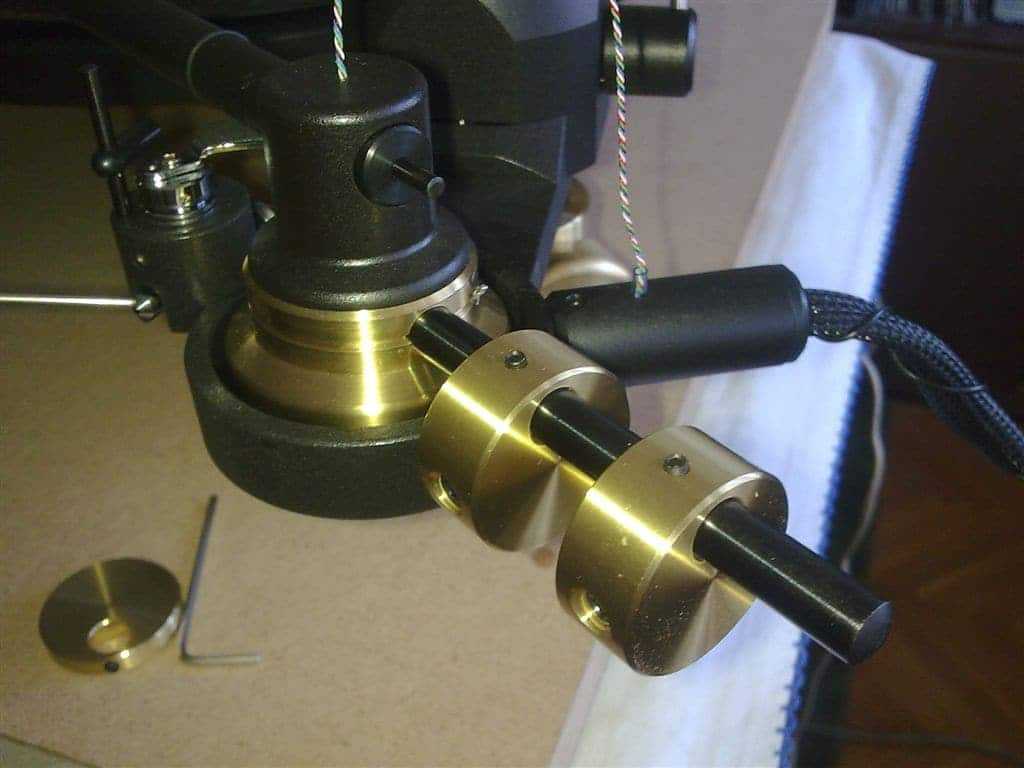

Eci Napisano Jul 21, 2013 Autor #45 Napisano Jul 21, 2013 @FFL:pitanje s moje strane,ima se 3 protivtega,u slucaju sa 2 tega kao na slici,veci teg je vec dosta "vani",a onaj mali,je vec skroz pri kraju produzetka na sta se nabadaju protivtegovi,da stavis sva tri,koncentracija tezine protivtegova bi bila bliza obrtnoj tacci od same rucke,distanca izmedju 2 glavna tega i onog treceg manjeg,bi se mogla svesti na minimum,i mnogo bi bilo lakse u finisu podesavanja-balansiranja rucke.. Za ovu zvučnicu ne mogu se staviti sva tri tega, ne može naći ravnotežni položaj - barem ja nisam uspeo..

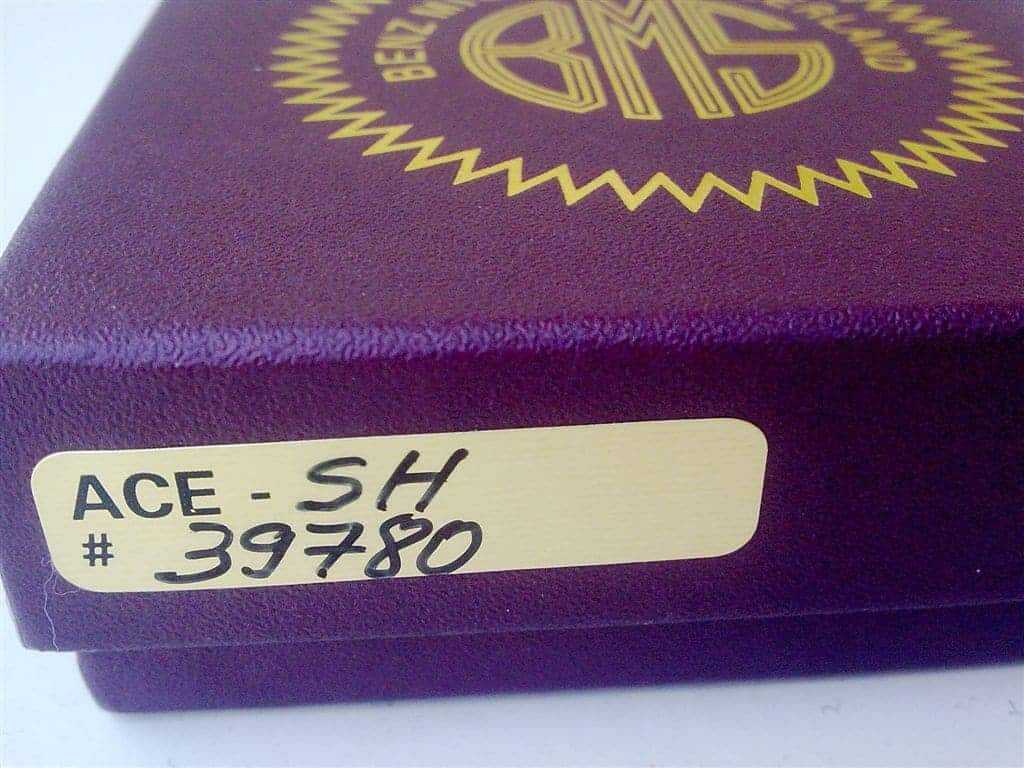

paja959 Napisano Jul 21, 2013 #47 Napisano Jul 21, 2013 Za ovu zvučnicu ne mogu se staviti sva tri tega, ne može naći ravnotežni položaj - barem ja nisam uspeo.. OK,a da ih ipak nekako pribliziz jedno drugom,lakse za finalno podesavanje kad u jednom hvatu imas veci fiksiran,a manji vrlo blizu,pa se tu vec da lakse ispipati,da li manji treba "kreveljiti u neku stranu,i koju"..i vidi dodao sam pitanje vezano za svucnicu..ima li na kutiji,oznaku "S" ?
revox Napisano Jul 21, 2013 #48 Napisano Jul 21, 2013 Da sve bude OK, podesio sam horizontalni ugao pomoću šrafa na glavnom tegu @FFL:pitanje s moje strane,ima se 3 protivtega,u slucaju sa 2 tega kao na slici,veci teg je vec dosta "vani",a onaj mali,je vec skroz pri kraju produzetka na sta se nabadaju protivtegovi,da stavis sva tri,koncentracija tezine protivtegova bi bila bliza obrtnoj tacci od same rucke,distanca izmedju 2 glavna tega i onog treceg manjeg,bi se mogla svesti na minimum,i mnogo bi bilo lakse u finisu podesavanja-balansiranja rucke.. . i....moze li jedna slika izbliza od kutije Benz-a,gde se vide oznake?..(serijski broj) preteče me kolega sa opaženjem Za ovu zvučnicu ne mogu se staviti sva tri tega, ne može naći ravnotežni položaj - barem ja nisam uspeo.. što ne probaš sa dva velika da balansiraš ručku i sa drugim velikim definišeš gaznu silu definitivno je preporučljivo da teg bude što bliže centru okretanja ručke
Eci Napisano Jul 21, 2013 Autor #49 Napisano Jul 21, 2013 Ne diram ništa više oko ručice - radi besprekorno. Manji ne treba " kreveljiti u stranu ", podesio sam ugao sa šrafom na glavnom tegu - revoxova sugestija - imaš sliku gore. Evo fotke kutije BM ACE S H

paja959 Napisano Jul 21, 2013 #53 Napisano Jul 21, 2013 Ne diram ništa više oko ručice - radi besprekorno. Manji ne treba " kreveljiti u stranu ", podesio sam ugao sa šrafom na glavnom tegu - revoxova sugestija - imaš sliku gore. Evo fotke kutije BM ACE S H "S"

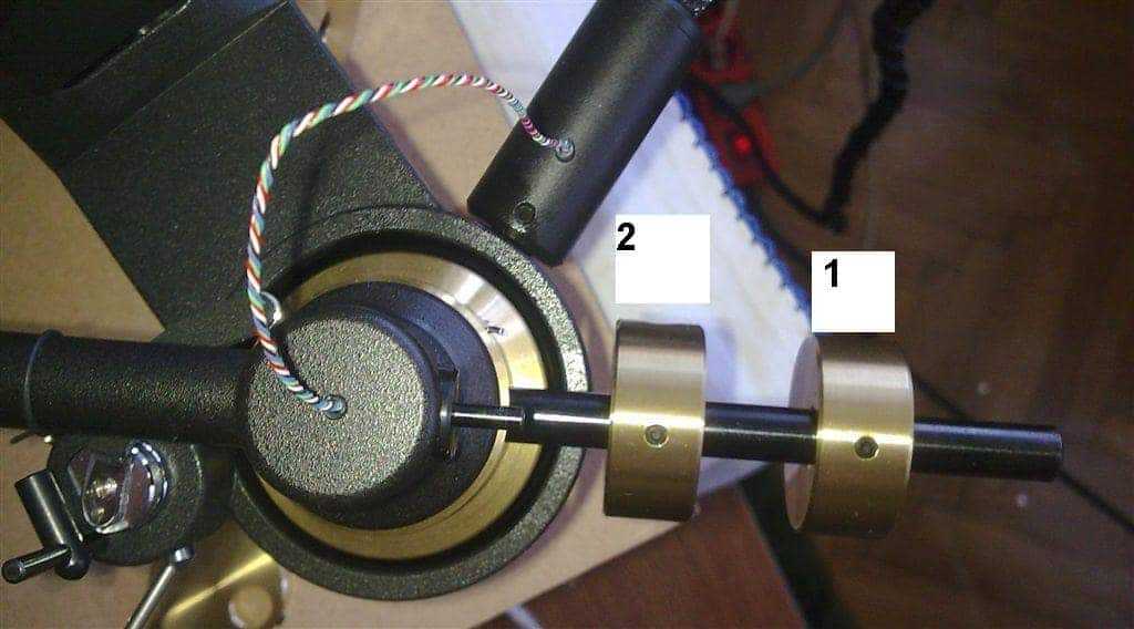

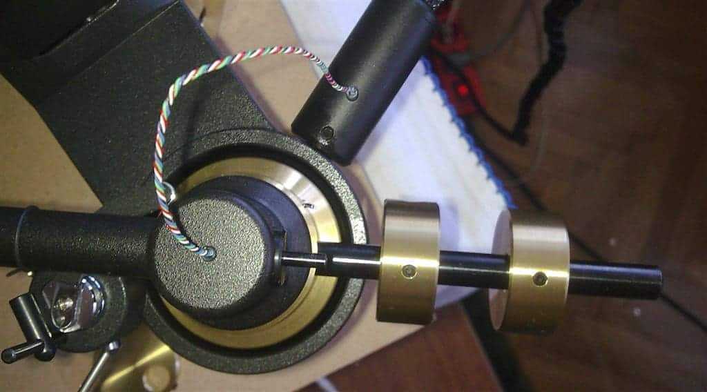

Eci Napisano Jul 21, 2013 Autor #54 Napisano Jul 21, 2013 Evo, da ne bude da nisam probao. Sa tri tega kod ove zvučnice se ne može postići veća gazna sila od 0.4g. Skinuo sam mali teg, ostavio dva velika tega i podesio gaznu silu na 1.8g. Razlike u zvuku nema u odnosu na prethodnu kombinaciju tegova.

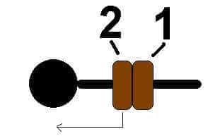

revox Napisano Jul 21, 2013 #56 Napisano Jul 21, 2013 Evo, da ne bude da nisam probao. Sa tri tega kod ove zvučnice se ne može postići veća gazna sila od 0.4g. Skinuo sam mali teg, ostavio dva velika tega i podesio gaznu silu na 1.8g. Razlike u zvuku nema u odnosu na prethodnu kombinaciju tegova. opet mi nije jasno da je ovaj teg broj 2 morao da se pomakne ovoliko od tega 1 da bi dao gaznu silu 1,8gr znači teg 2 je bio primaknut do tega 1 i tada je ručka bila u balansu
Eci Napisano Jul 21, 2013 Autor #57 Napisano Jul 21, 2013 teg.jpg opet mi nije jasno da je ovaj teg broj 2 morao da se pomakne ovoliko od tega 1 da bi dao gaznu silu 1,8gr znači teg 2 je bio primaknut do tega 1 i tada je ručka bila u balansu nisi u pravu - nije ručka u balansu kada je teg 2 primaknut do tega 1 a ni obrnuto

revox Napisano Jul 21, 2013 #60 Napisano Jul 21, 2013 nisi u pravu - nije ručka u balansu kada je teg 2 primaknut do tega 1 a ni obrnuto a kako dovodiš ručku u balans ručka bi trebalo da je u balansu kad je teg 1i2 jedan do drugog i onda pomjeranjem tega 2 prema centru rotacije dobijaš gaznu silu kuzma kaže da debljim tegovima oba ili samo jedan se ide što bliže centru rotacile-ležaju a mali teg da bude što dalje od njih i onda kad se dobije balans pomjera se mali prema ležaju da bi se dobila gazna sila može i treća varijanta da se svi tegovi pomjeraju zajedno dok se ne dobije potrebna gazna sila što je dobra varijanta ako se glava ne mijenja često

Eci Napisano Jul 21, 2013 Autor #66 Napisano Jul 21, 2013 Sve što @revox pokušava da objasni jeste tačno i bilo bio izvodljivo da se radi o nekoj zvučnici od 5-6g težine. Ali, ovde se radi sa dosta težom zvučnicom ( 8.8g ), pa idealna kombinacija tegova : dva velika tega spojena što bliže centru rotacije ručice + mali teg koji diktira gaznu silu što dalje od njih nije izvodljiva. Jednostavno, mali teg je suviše lagan. Ovih dana ću otići kod strugara, nabaviću mesing i napraviti težu varijantu tog malog tega. Pa ću staviti slike. I svima lepo, tegovi će biti na broju.
