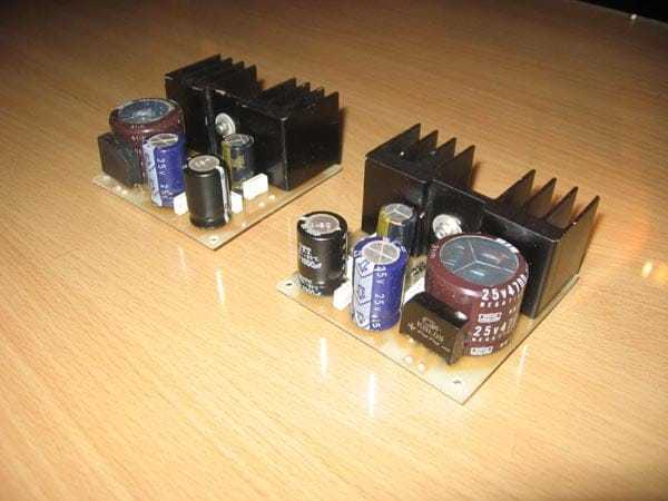

:clap: kako si uradio grejanja ?
Grejanje je sa 7805 podbodeno sa dve diode da izađe na 6,3 .Uradio sam dva zasebna ispravljača za svaki kanal ponaosob ,dakle jedno grejanje žari izlaznu i drajverku,U ispravljaču ima oko 8000uF, za struju ispod 1A mislim da je sasvim dovoljno.

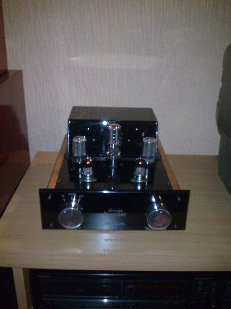

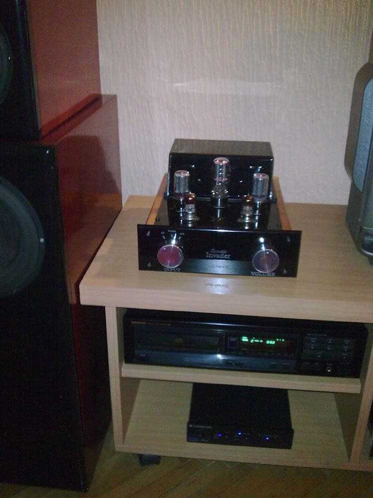

Mali,malecki single end je prosvirao ,i to radi odlično.Evo par sličica
Jel umete vi nešto da napravite da ne valja :clap: ??? Svaka čast zaista :clap:

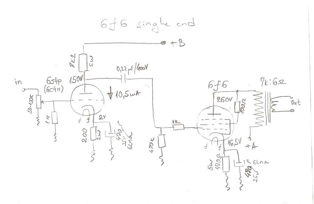

Грејање се подиже код цеви код којих је катода на нешто већем потенцијалу,рецимо преко 70в(најчешће код директних спрега) и то првенствено због напона грејач-катода чија се вредност налаѕи у паспорту цеви.И то се примењује да не би излетели електрони из грејача и падали на катоду,тј изазивали сметње,дакле неће ништа од мреже утрчати,јер се то ради само да би се утрчавање из мреже избегло..По твојој постованој шеми не видим да имаш потребе за подизањем потенцијала грејања.Што се тиче ССЅ-а, само сам чекао када ће Зен да предложи :clap: А и не треба ти пуно простора,једноставно уместо 7805 и диода стави 317 као стабилизатор струје и отпорницима одрегулиши струју која ти је потребна.Дакле све већ имаш само измениш пар делова.А и не мораш ништа да дираш, и овако добро изгледа,вероватно још боље свира :clap:
