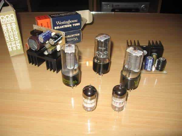

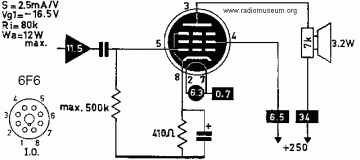

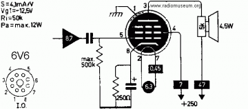

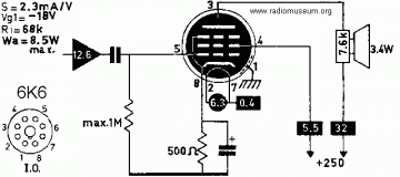

Evo na odmoru sam i u časovima dokolice ,u mnoštvu velikih ideja ,isplivala je jedna mala.Dakle ideja je sledeća ,sastaviti single end sa 6F6 (to automatski znači da tu mogu doći i 6V6 ili 6K6 -sve su to cevi sličnih karakteristika).U drajvu mogao bi biti "rus " 6n2p ili ecc83 ili već nešto treće(ali da je grejanje 6,3V).

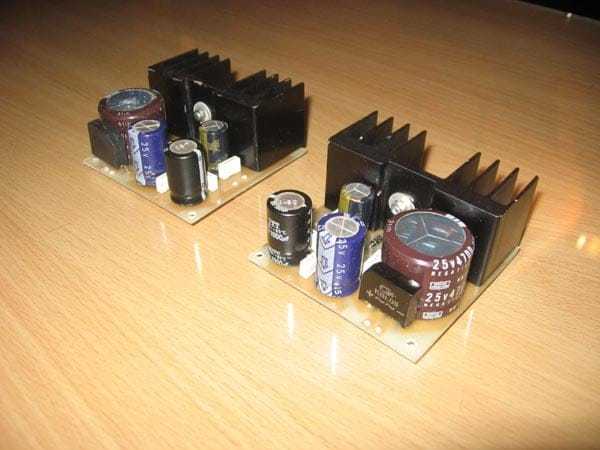

Krenuo sam od kutije i ispravljača grejanja. Grejanje je sa 7805 podbodeno sa dve diode da izađe na 6,3 .Uradio sam dva zasebna ispravljača za svaki kanal ponaosob ,dakle jedno grejanje žari izlaznu i drajverku,U ispravljaču ima oko 8000uF,nije bog zna šta ,ali za struju od oko 1A mislim da je prihvatljivo.Kutija je na farbanju ,pa će biti slike za koji dan.

6f6 je zvucno jako dobra...(pogledajte samo tu okruflu anodu i to koliko je velika... :blink: )*primetite jos jednu stvar:svi primeri su relativno malih ulaznih signala za punu snagu...tako da je na mesto ulazne cevi pozeljna cev sa sto manjim pojacanjem...mozda ista cev kao i amp samo u triodnom spoju?ili klasikaIsto octal6sn7...sa rload od 10 ili manje Kohm?*ako se postavi ecc81 imacete fireworks u sobi i pot stalno na minimumua sa preampom, vatromet non-stop*fabricka setovanja su za 10% izoblicenja...proveriti na papiru radne prave i korigovati za manje izobl...*i to uopste nije malo snage...svojevremeno sam imao slicno malo pojacalo sa 807triode conn 2.5W out*cini mi se da ti mali slatki najbolje zvuce... :o videces isplatice ti se ulozeni trud :o

Класо,Незнам шта ти је на улазу,али са 2в из ЦД-а и појачањем рецимо 6н6п од неких 16 пута имаш на решетци излазне цеви 32в.Ја сам са њом у директној спрези обе половине и са редном струјном повратном спрегом(да би смањио појачање) гурао неких 60-70в,при анодној струји 20мА.Погледај опет у папире и прорачуне   :shakehands:Обзиром да је преднапон по горе постованим сликама не већи од -18в не видим где је проблем,осим да се поставља питање може ли се са том цевком истерати уопште тих 3-4 вати.Уз ограду да нисам гледао њене карактеристике,али мени је логичније да се са тим цевима гура не више од неких 2,5 вати(у триоди).
Сад видех још једну занимљиву ствар.Урадио си грејање са струјом од 1А по каналу,тј. и за драјверку и за излазну цев.Грејање 6н6п је 0,8А, грејање 6ф6 је 0,7А што свакако прелази 1А и питање је шта се дешава са напоном грејања,тј. колико опадне па је могуће да и због тога 6н6п не звучи добро и немаш потребну снагу.Опет уз ограду да ниси ставио верзију 78S05 која би требало да да неких 2А... :shakehands:
