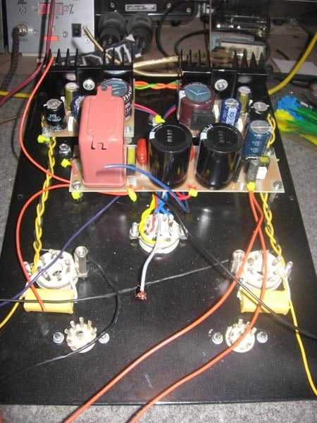

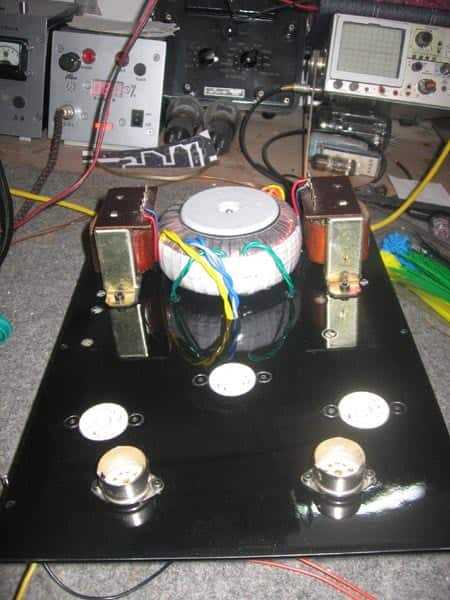

gidjga Napisano Decembar 6, 2009 Autor Share #48 Napisano Decembar 6, 2009 ovo se radilo malo juče malo danas Link to comment Podeli na ovim sajtovima More sharing options...

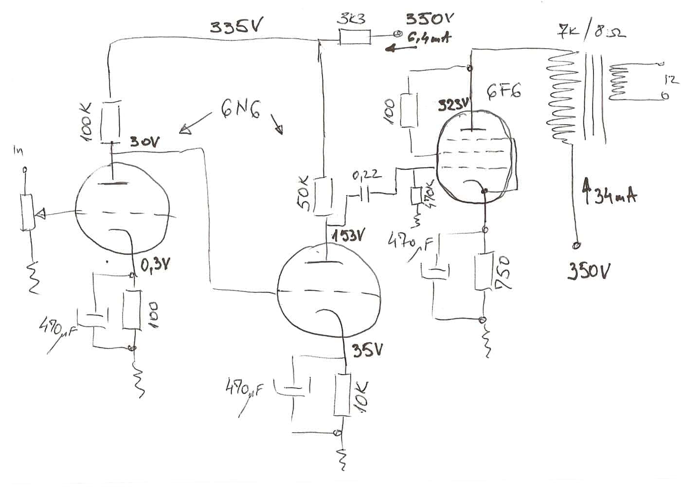

gidjga Napisano Decembar 9, 2009 Autor Share #49 Napisano Decembar 9, 2009 evo šeme po kojoj planiram to da povežem,mislim da sam sve potrebno ispoštovao,ali evo neka to umne glave prekontrolišu. Link to comment Podeli na ovim sajtovima More sharing options...
Zen Mod Napisano Decembar 9, 2009 Share #50 Napisano Decembar 9, 2009 pretpostavljam da si zaboravio da nacrtas kond posle 3K3 ;ne skodi staviti i poseban 1M resetkin otpor na masu , na prvoj triodi ; koga je pot jednom izdao , vise nikad ne cini istu stvar , ili - sto bi nas narod rekao : "kog su zmije ujedale , taj se i gusterica boji" otkud sad 6N6 (6Н6П ? ) na ulazu ? Link to comment Podeli na ovim sajtovima More sharing options...
gidjga Napisano Decembar 9, 2009 Autor Share #51 Napisano Decembar 9, 2009 pretpostavljam da si zaboravio da nacrtas kond posle 3K3 ;ne skodi staviti i poseban 1M resetkin otpor na masu , na prvoj triodi ; koga je pot jednom izdao , vise nikad ne cini istu stvar , ili - sto bi nas narod rekao : "kog su zmije ujedale , taj se i gusterica boji" otkud sad 6N6 (6Н6П ? ) na ulazu ?Ovo je neka probna verzija ,naravno da posle 3k3 postoji kond i biće 1M prema masi.A otkud 6N6 ,pa nekoliko vas me je u prethodnim postovima ubeđivalo i ubedilo(ja nisam tvrdoglav i cenim savete i iskusnijih i manje iskusnih i starijih i mlađih) da nju upotrebim ,trebalo mi je nekoliko dana da je dovedem da svira onako kako bih ja hteo i mislim da je to to. Link to comment Podeli na ovim sajtovima More sharing options...

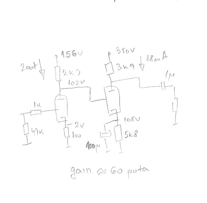

Daudio Napisano Decembar 10, 2009 Share #55 Napisano Decembar 10, 2009 evo šeme po kojoj planiram to da povežem,mislim da sam sve potrebno ispoštovao,ali evo neka to umne glave prekontrolišu.Гледам шему и размишљам да ли да ишта кажем а да се не протумачи погрешно?По мени :-нема потребе за толико великом вредношћу анодног отпорника,нарочито не 100к.-катода прве половине 6н6 је на 0,3в што ће рећи да је и решетка на -3в(под условом да се стави отпорник решетка -маса).Оно што мене буни је шта ће се десити ако на улаз дође сигнал од 2в из ЦД-а,односно у том случају потенциометар би био негде на минимуму иначе оде све у клипање и дисторзију.-Штета је да се таква цев напаја струјом од неких 3,5мА,нарочито зато што је тада њен радни режим дебело у нелинеарном делу карактеристике,тј. у њеном колену.Опет по мени ја бих прву половину ставио да на решетки имам најмање 2в, а у аноди не више од 2к, осим ако ти веће струје реда 20мА не дозвољава цевна исправљачицаЕто то је било само моје мишљење,не значи да сам у праву Link to comment Podeli na ovim sajtovima More sharing options...
Daudio Napisano Decembar 10, 2009 Share #56 Napisano Decembar 10, 2009 ЕДИТ за предходни пост:-катода прве половине 6н6 је на 0,3в што ће рећи да је и решетка на -3в,Хтео сам рећи - да је и решетка на -0,3в Link to comment Podeli na ovim sajtovima More sharing options...

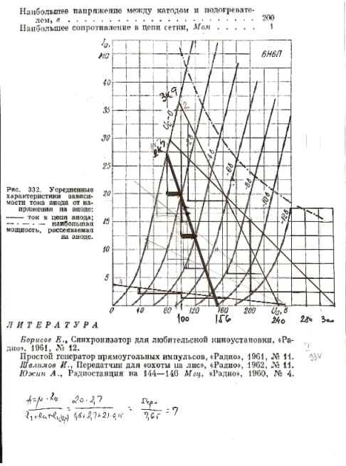

Zen Mod Napisano Decembar 10, 2009 Share #57 Napisano Decembar 10, 2009 p18 , ja razmerio u uravnao za tobom ;priznajem da nisam ni vrsio analizu struja ;6Н6П mnogo vole struju - ja verujem da ti jos uvek imas one grafove sto smo razmenjivali , da ih sad ne trazim , pa ih mozes priloziti ;naravno - nas kolezi Letac ce da odluci ocel' da proba ili nece , a ako i proba sta ce zadrzati ........ Link to comment Podeli na ovim sajtovima More sharing options...
gidjga Napisano Decembar 10, 2009 Autor Share #58 Napisano Decembar 10, 2009 Već imam problema sa visokim naponom,kada svako povuče svoje struje napon pada prilično više nego što sam očekivao.Nazad za sto i smisli ga ponovo (uzeću u obzir klaso tvoje primedbe ,ali se bojim da kada poteram 6n6 na preko 10mA ostah bez napona). Link to comment Podeli na ovim sajtovima More sharing options...
Daudio Napisano Decembar 10, 2009 Share #59 Napisano Decembar 10, 2009 Ево графика,праву 1 не узимати у обзир,то је био покушај или пример како не треба радитиПраве са оптерећењем 2к7 и 3к9 су по мени оптималне Link to comment Podeli na ovim sajtovima More sharing options...

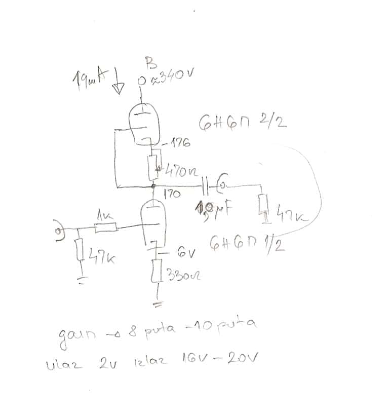

Daudio Napisano Decembar 10, 2009 Share #60 Napisano Decembar 10, 2009 Кад смо код тога ево и два режима и конкретне употребе-ово стварно пева добро,неки су имали прилике да се увере у тоУ овом режиму са улазом од 1в на излазу имамо преко 60в,што мислим да је за овог малишy прејакоПо мени је довољан само један степен појачања,и онда се поставља питање шта са другом половином?Терати сигнал другог канала по мени ће изазвати нежељено преслушавање,тако или све електроде умасити и не користити је.За наведени режим предлажем оптерећење 3к9 и око -6в на решетци,или урадити CCS са другом половином што изгледа управо овакоОво је иначе шема мог преампа кога је слушало још ушију осим мојих и који такође тврде да то добро звучи.Појачање овог степена није испод 8 пута тако да се комотно може довести 2в и на излазу добити 16в што му некако и дође оптимални режим за излазну цев.Мало о напајању,Колико сам испратио употребљена је 5w4 исправљачица а њен лимит односно максимална струја је 100мА,сад шта радити или ићи на неку другу испављачицу или мало смањити струју излазне цеви.Можеш ли да дођеш до 5u4g или бар до 5z4g (5ц3с,5ц4ц) или било које исправљачице која даје бар 125мА ?Ово је само из мог угла и експериментисања са 6н6п,што значи да не мора баш она да се употреби али по мени било би штета оставити је са стране кад је већ при руци. Link to comment Podeli na ovim sajtovima More sharing options...
gidjga Napisano Decembar 10, 2009 Autor Share #61 Napisano Decembar 10, 2009 Klaso ,super su ove tvoje šeme ,ali da drajv povuče 80mA je malo previše za ovaj mali ,malecki single end .Trafo nije dimenzionisan za sve to ,ako smatraš da sa 6-8mA ova cev ne radi dobro moraću da je izbacim iz ove aplikacije i sačuvam za neki drugi (ozbiljniji) projekat.Sutra ću da probam neku drugu ispravljačicu da bih video da li je ona problem velikog pada napona ,inače na trafou imam 2X280V/100mA što je ukupno 200mA nisam očekivao toliki pad napona ,postoji mogućnost da je do ispravljačice pa će sutra proveriti.Izveštaj sutra ,pozdrav. Link to comment Podeli na ovim sajtovima More sharing options...
gidjga Napisano Decembar 10, 2009 Autor Share #62 Napisano Decembar 10, 2009 Мало о напајању,Колико сам испратио употребљена је 5w4 исправљачица а њен лимит односно максимална струја је 100мА,сад шта радити или ићи на неку другу испављачицу или мало смањити струју излазне цеви.Inače po podatcima koje ja imam 5w4 je za 110mA Link to comment Podeli na ovim sajtovima More sharing options...
gidjga Napisano Decembar 11, 2009 Autor Share #63 Napisano Decembar 11, 2009 Zamenio ispravljačicu sa 5V4 i dobio nekih dvadesetak volti napona više ,što i nije tako loše. Link to comment Podeli na ovim sajtovima More sharing options...

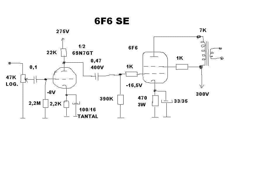

чика-Брка Napisano April 19, 2010 Share #65 Napisano April 19, 2010 evo i moje seme, nadam se da se niko nece ljutiti.minimum delova, a zvuk odlican. SE inace testiran saizlaznim suprafon trafoima 7K. 3,5W dobrog zvuka,sve preko toga je izoblicenje. i sto je najvaznije(po meni) bez negativne reakcije. Link to comment Podeli na ovim sajtovima More sharing options...
