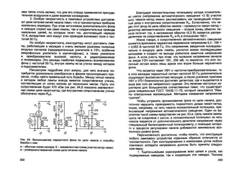

pa znas - gate stoperi ( prave vrednosti za odredjenu lampu - da li otpori ili feritte beads , svejedno) , anodne prigusnice , elevacija potencijala grejanja ...... i gomila drugih sitnica - koje ti vrlo dobro i cesto mozes da vidis upotrebljeno u tim tvojim prijemno/emisionim sredstvima - to je inzinjerska praksa i rutina .

ajd nadji to za diodnu k-ku grejanje-katoda , pa postuj .
trazio sam pa ne nalazim - ne mogu ni da se setim koja je knjiga
Тражио си, гледај...немој после да буде да потенцирам руску литературу.
Иначе књигу нам је даривао колега дунавко
Само бих имао дигресију на све те стопере,пригушнице и ферите
Гледам ја то сваки дан,али не заборави да се ради о улазним сигналима реда микроволти, а не реда 250mV и више.

Hm, ne triba brkat razloge upotribe grid stopera sa velicinom ulaznog signala. Njegova osnovna funkcija je da sprici nastanak samooscilacija i prihvaca ga se ka nuzno zlo va situacijama kad se ne moze bez njega. Tipican primjer je katodno sljedilo pogonjeno iz generatora vrlo malog unutarnjeg otpora (ili ako je isprid njega potpuno zatvoreni pot npr). Tu je nazalost uglavnom uvik potriban jer kad se matematika i jednadzbe sljedila hitidu na papir vidi se da zavisno od reaktivnog tereta na izlazu (i parazitnih kapaciteta same cijevi) imamo pojavu negativnog otpora pa samo sljedilo postaje oscilatorKod stupnjeva pojacanja sa zajednickomkatodom mehanizam nastanka oscilacija malo drukciji (uglavnom preko povranog djelovanja Cga ali sa porastom frekvencije dolazimo va zonu di i induktivitet katodnog uvoda i jos neki faktori imaju uticaja) ali i tu grid stoper u najvecem broju slucajeva pomaze.Naravno, bilo bi najbolje kad bi ga se moglo potpuno izbacit (va nekim situacijama i moze, zavisno od radnih uvita, topologije itd itd). Pogotovo va sklopovima koji delaju sa uV nivoima na ulazu di svako dodavanje bilo kakvog otpornika na ulaznu elektrodu neminovno donosi povecanje ukupnog faktora suma. A ako se posveti dovoljno paznje projektu i sagledaju svi uviti onda se va nekim slucajevima moze i bez njega. I Zen je uglavnom u pravu kad kaze da su takve stvari ka ca je dodavanje grid stopera, referiranje grijanja u pozitivu itd tribaju bit rutinska inzenjerska praksa. Svaki ki iza sebe ima utakmica sa cijevima va nogama, taj je kad tad naisal na situaciju da je moral upotribit grid stoper da suzbije oscilacije ili referirat grijanje da suzbije brujanje. I ta praksa je dobra cak i tamo di nebi teoretski tribalo referirat grijanje. Uvik triba uzet u obzir da cijevi stare da i izolacija izmedju katode i grijanja pomalo popusta pa ce sklop kome je grijanje referirno puno kasnije pokazat prve znakove brujanja od sklopa va kojem to ni storeno.
:buehehe: Свако има право на своје виђење ствари.Заборавили смо само гомилу исправно дизајнираних склопова код којих је само наизменично грејање без икаквих других инжињерских приступа па раде одлично.Такође је пракса показала да увек нешто пође по злу,те стога превентива није сувишна.Ценим сваки став,али сам присталица минимализације елемената ако нису неопходни.@sstrsat нисам мислио да грид стопере и мале сигнале,већ на егзибиције око грејања ферите,пригушнице и остало..Само сам изгледа цитирао више речи у реченици.Слажем се да су они неизбежно "зло". :friends:
