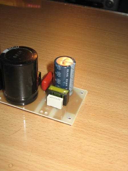

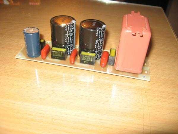

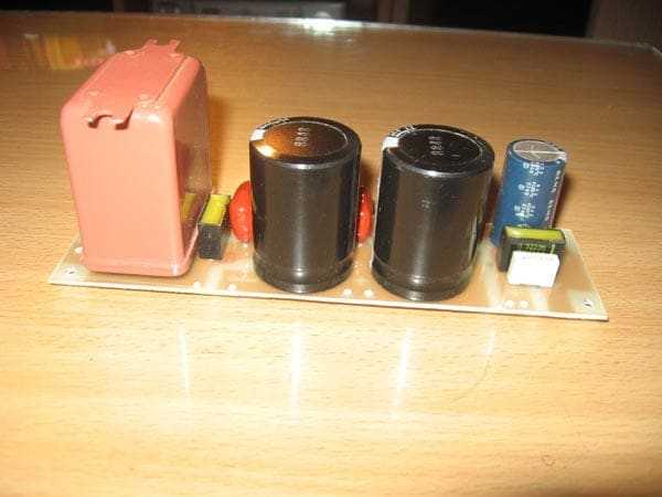

Nisam se dobro izrazio,ili ti nisi razumeo .Sam ispravljač je za 2A ,a u tekstu je pomenut 1A kao okvirna struja koju će vući 6F6 i 6n2p.
И ниси се добро изразио и нисам те добро разумео.Без да се правим паметан,али из личног искуства имао сам проблеме са таквом варијантом грејања  са 7805. Иако га је произвођач декларисао на 1-1,5А знао је да обори напоне при граничним струјама.Имао сам исте проблеме везано и за 78S05 верзију која се декларише за струје до 2А.Ма мало ми је чудно да не може 6н6п да ти потера 6ф6, па сам почео да тражим узроке....Ето,нећу даље да ти паметујем увидећеш сам где си направио превид. :shakehands:
