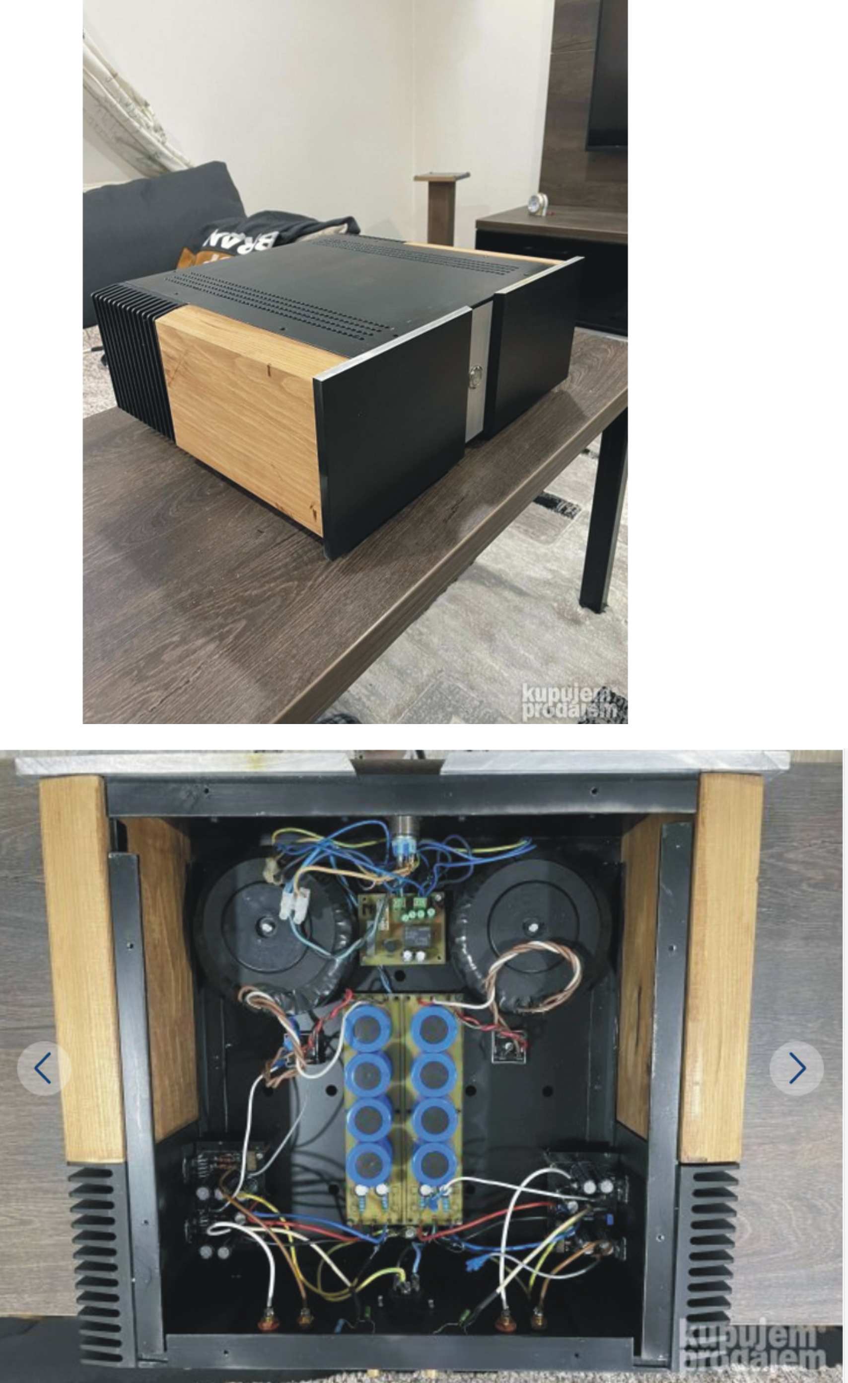

parabolis Napisano Septembar 28, 2022 #405 Napisano Septembar 28, 2022 (izmenjeno) Bato MM Meni deluje ovaj primerak veoma interesantan, da li neko ima isksutva sa doticnim primerkom koji je oglasen na kp sajtu? 2 lm3886 u bridžu. Operacioni LME 47920, trafoi Trafomatic 200va na telu od 300va. BC elektroliti u napajanju 2200mf X 8kom, Nichicon na plocici, Nichicon Muse na ulazu, mašinski lemljeni SMD delovi, CMC rca i zvučnički konektori, soft-start, kutija od Aluminijuma 3mm debljine Izmenjeno Septembar 28, 2022 od parabolis
pmiroslav81 Napisano Septembar 28, 2022 #406 Napisano Septembar 28, 2022 Pozdrav. Na doticnom primerku sam i ja ucestvovao u izgradnji i savetima . Svi pomenuti podaci su tacni. Jedino sto nije povezan rimote sens . Njemu i ovako odlicno zvuci , pobedilo je na zvucnom testu pojacalo koje novo kosta cini mi se 1400e ali to je subjektivni dozivljaj doduse mene, njega i vlasnika tog pojacala koje je izgubilo na testu. Ako Vas zanima jos nesto ....... Mr. Kobayashi je reagovao/la na ovo 1
parabolis Napisano Septembar 29, 2022 #407 Napisano Septembar 29, 2022 (izmenjeno) Koji je preamp koristen ? Da li se moze zvuk Bato mm usporediti sa nekim zvukom od poznatih brendova, nemam mogucnost daposlusam doticno pojacalo, pa cist oneki orjentir dasteknem. Imao sam GainCard u svom sistemu, sa 1 x LM 3886 cip i solidno je radio. Izmenjeno Septembar 29, 2022 od parabolis
NIXIE Napisano Septembar 29, 2022 #408 Napisano Septembar 29, 2022 (izmenjeno) Moj drug ima BatoMM onako baš domaćinski napravljen. Najboje zvuči sa onim mojim Aikido pretpojačalom, 4 x Tesla 6CC42 sa NFB (voltage gain sveden na oko 2,5x). Probali smo svašta ispred, i tako je ispalo. Probani su i razni dakovi direktno u BatoMM, i nije tako dobro bilo. Mali pomak nabolje je dobijen zamenom LME49720 sa OPA1612. Šta znam, korektno tranzistorsko pojačalo, vrlo neutralnog zvuka. Zvučnici su 8oma, mislim da ga ne bih preporučio za 4oma. Uticaj remote sense se ne čuje kao promena u zvuku sa kvalitetnim kablovima. Loše kablove nemamo pa nismo ni probali. Izmenjeno Septembar 29, 2022 od NIXIE vladd je reagovao/la na ovo 1

NIXIE Napisano Septembar 29, 2022 #410 Napisano Septembar 29, 2022 (izmenjeno) Slušao sam nekoliko tih Bata, ovaj kod mog druga je najbolji. Očigledno zavisi od konkretnog izvođenja napajanja i kablaže. A zvuk je taki kako sam opisao, nit smrdi nit miriše dok mu ne uleti Aikido. Te pasivne varijante ispred i dak direktno mu iz nekog razloga ne prijaju. Izmenjeno Septembar 29, 2022 od NIXIE vladd and asimze je reagovao/la na ovo 1 1
