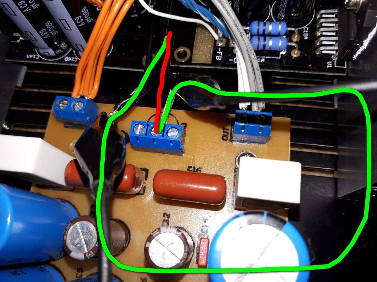

ebe Napisano Avgust 12, 2018 #325 Napisano Avgust 12, 2018 Jucerasnji zakljucak mi je bio ishitren. Trafo je samo deo problema, ili ga pogorsava. Na starom napajanju iz GC (varijanta koja sinoc nije zujala) sam sredio ozicenje i ono je zazujalo. Trebalo mi je par rokada da shvatim zbog cega. Kada su mase kratkim zicama vezane na napajanje (crveno na slici), na zvucnicima se cuje zujanje. Kad dodam kablic sa krokodilkama izmedju tih kratkih zica i napajanja, zujanje nestane (zeleno na slici). Nemam adekvatne otpornike za podelu napona. Sutra cu ih kupiti pa isprobati da li resavaju problem.

vladd Napisano Avgust 12, 2018 #327 Napisano Avgust 12, 2018 E sad, da li ozicenje sakuplja zujku izokola, sto Zen ranije rece...illi je nesto u kruzenju masa...

NIXIE Napisano Avgust 12, 2018 #329 Napisano Avgust 12, 2018 4 hours ago, ebe said: Kad dodam kablic sa krokodilkama izmedju tih kratkih zica i napajanja, zujanje nestane (zeleno na slici). Onda ubaci neki mali otpor umesto tih krokodila, ako to rešava problem.
NIXIE Napisano Avgust 13, 2018 #330 Napisano Avgust 13, 2018 On 8/12/2018 at 2:03 PM, vladd said: E sad, da li ozicenje sakuplja zujku izokola, Kakva je situacija sa one dve žice povratne sprege od zvučnika, doduše sa jedne strane terminisane su zvučnikom, sa druge otpornicima 47oma, jesu male impedanse ali možda mogu izazvati zujanje i skupljati svašta iz etra, da li je predviđeno da te dve žice budu širmovane, upredene ... ? Jel bilo kakvih anomalija kod prethodnih uradaka, nisam pratio ovu Bato MM priču od početka?
