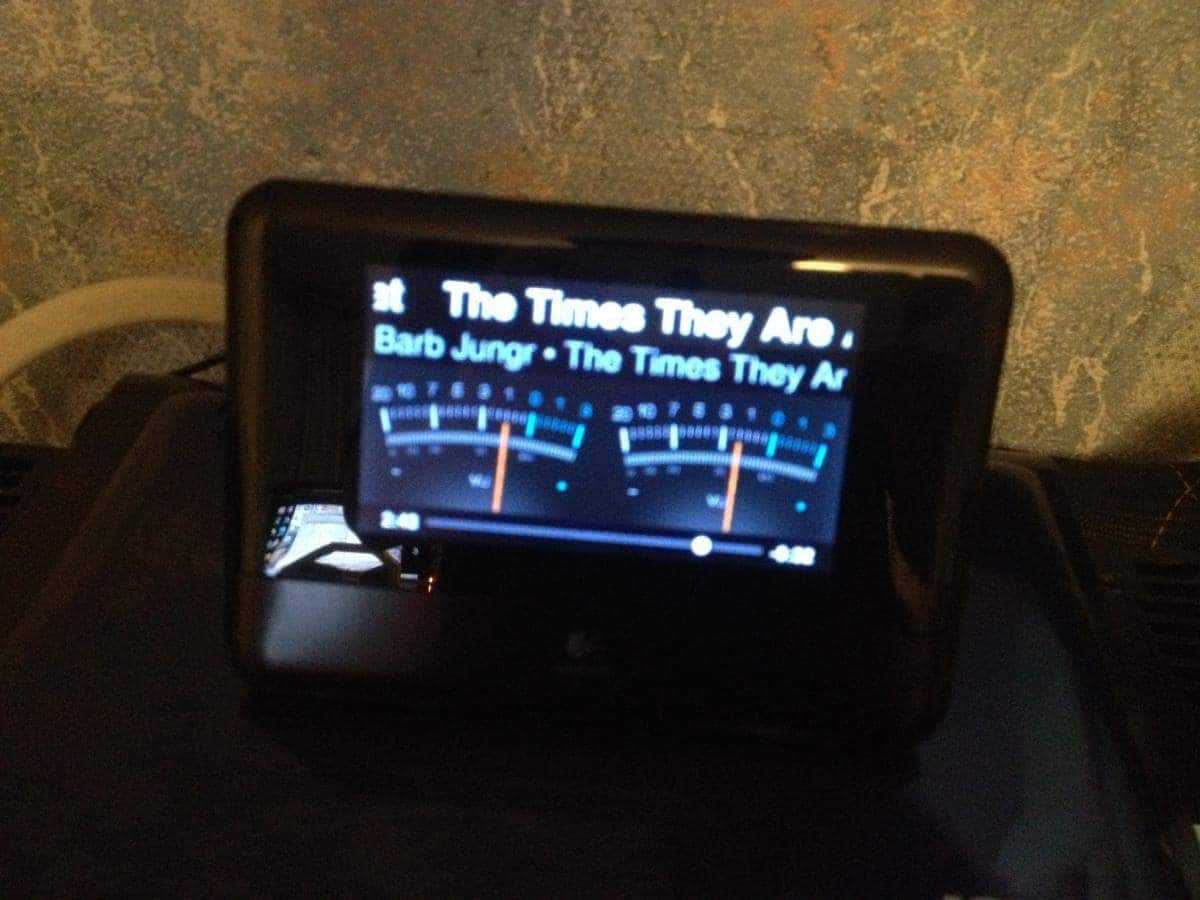

Evo stigo posle mnogo öitanja/raspitivanja malecni budilnik tj squeezebox  :wink2:
Prvo apdejtovo najnoviji os, zatim metnuo EDO softmod, podesio na DIGI OUT ONLY
i nakačio na Sabre...    :wavecry:  radi samo 24 / 96, verovatno sa uesbeom može i 192 ja
nemam ušb na daku ali...
Aqualung NIKAD nije bolje zvučao!  :respect:

dobrodosao u klub ;)
Ovo ti zvučalo kao da ga svi imate ali niko ništa na forumu nije pisao o skviziću?! Tajna?
Meni je zaista fascinantna spravica, najveći hifi užitak za najmanje pare  :oke:
nije mi jasno šta kvalitetnije napajanje može poboljšati na ovom transportu...

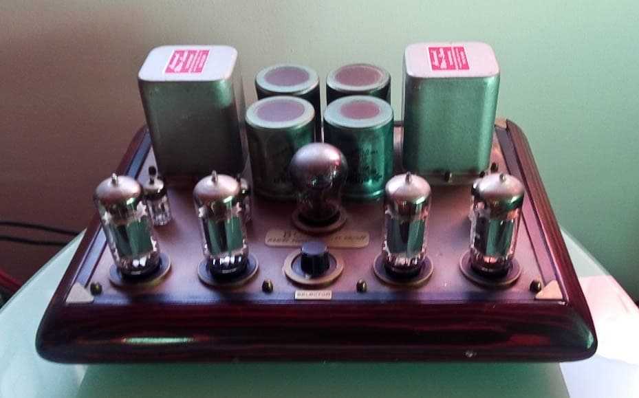

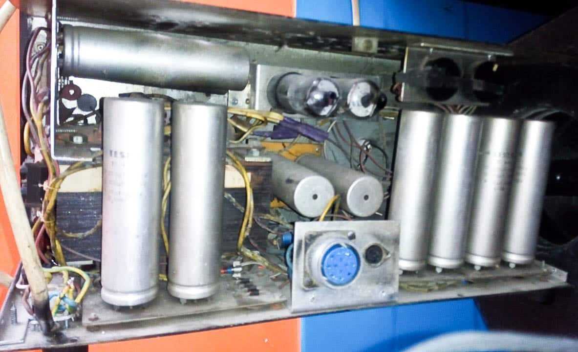

stigao jedan stari komad. namenjen restauraciji ali deluje bolje nego sto sam ocekivao pa ce biti isproban...

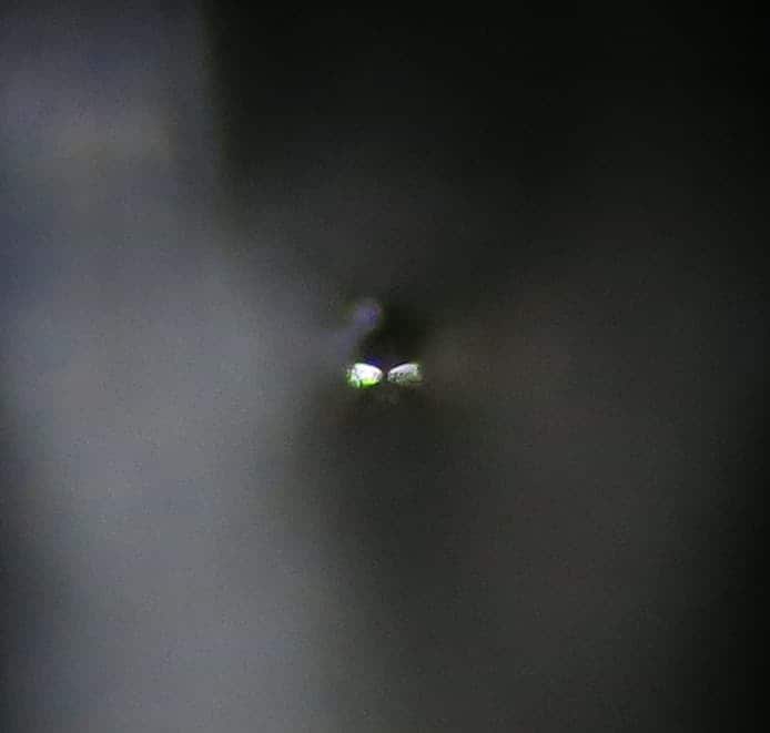

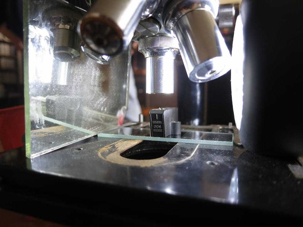

Nedavno kolega doneo za pod mikroskop nekakvog Supex-a,
za kojeg je prodavac rekao da mu je igla maltene kao nova, itd...
Nažalost ispostavilo se da je igli duša ooodavno izvadjena:
(klik za veće slike)
Ovakva igla već može i da ošteti ploču, znači treba biti oprezan i ne slušati najvrednije iz kolekcije. :)

Poenta je bila da se sa neproverenim iglama sumnjive očuvanosti ne slušaju najvrednije ploče iz kolekcije, pošto iste mogu biti oštećene.
I ja sam iz radoznalosti padao u iskušenje da poslušam neke matore zvučnice.
Za to sam ipak koristio manje očuvane/vredne ploče.

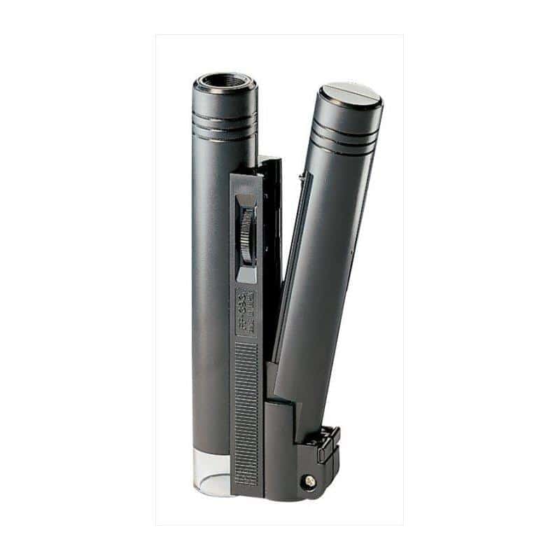

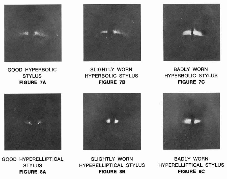

Idealno povećanje je 150-200X.
Ne valja ni manje ni više.
Ipak, nije sve u povećanju.
Bitan je ugao posmatranja i način osvetljenja igle,
koji bi trebalo da potenciraju i jasno prikažu ove uglačane plohe nastale usled trošenja igle:

Meni vrsi poso i 30X
Da li imaš neku fotku vrha igle sa 30X povecanjem, na kojoj se precizno vidi stepen potrošenosti?
Ja na mom mikroskopu sa povecanjem od 40X ne vidim isto što vidim sa 200X.
Na velikim povećanjima je dubinska oštrina veoma mala, tako da greška od dela milimtera čini da je vrh igle potpuno van fokusa.
