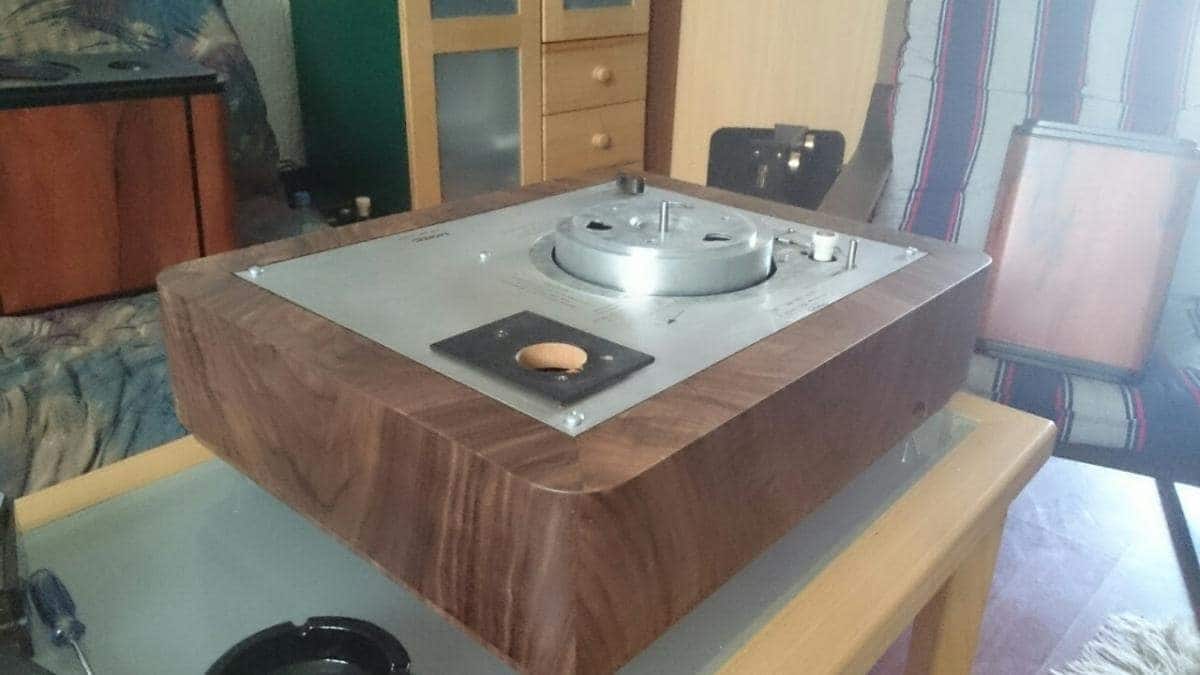

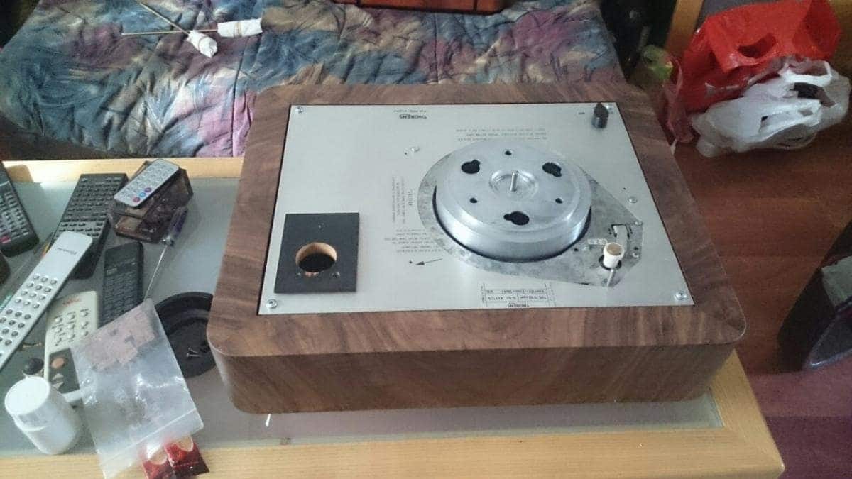

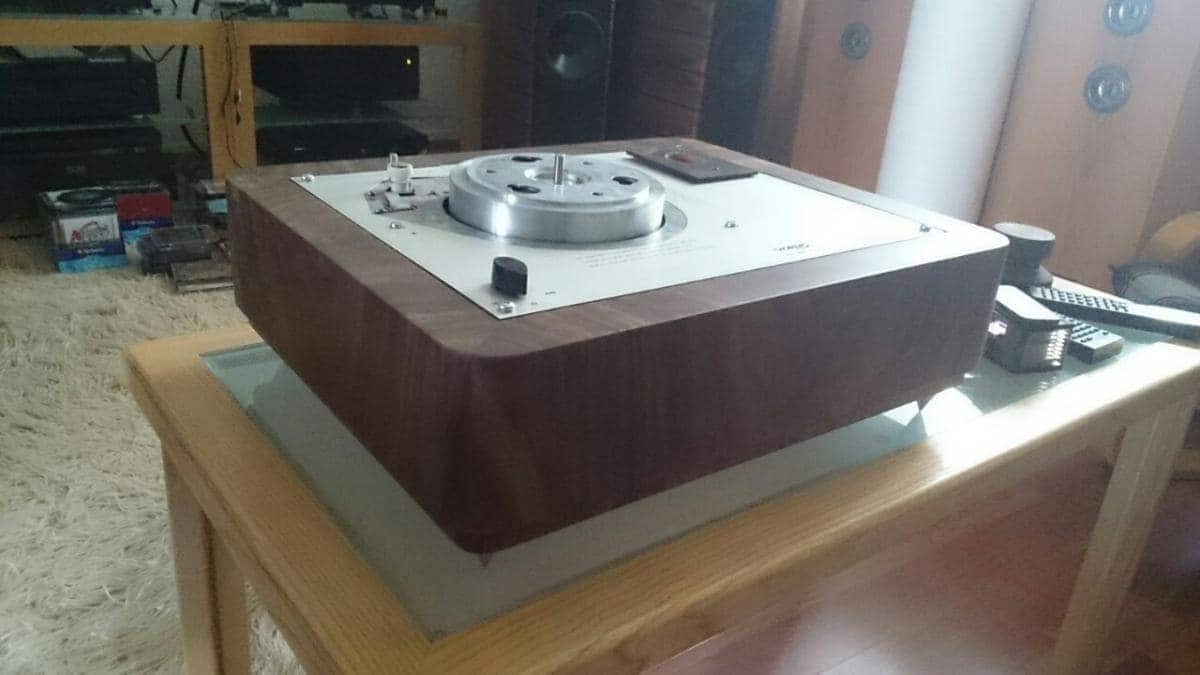

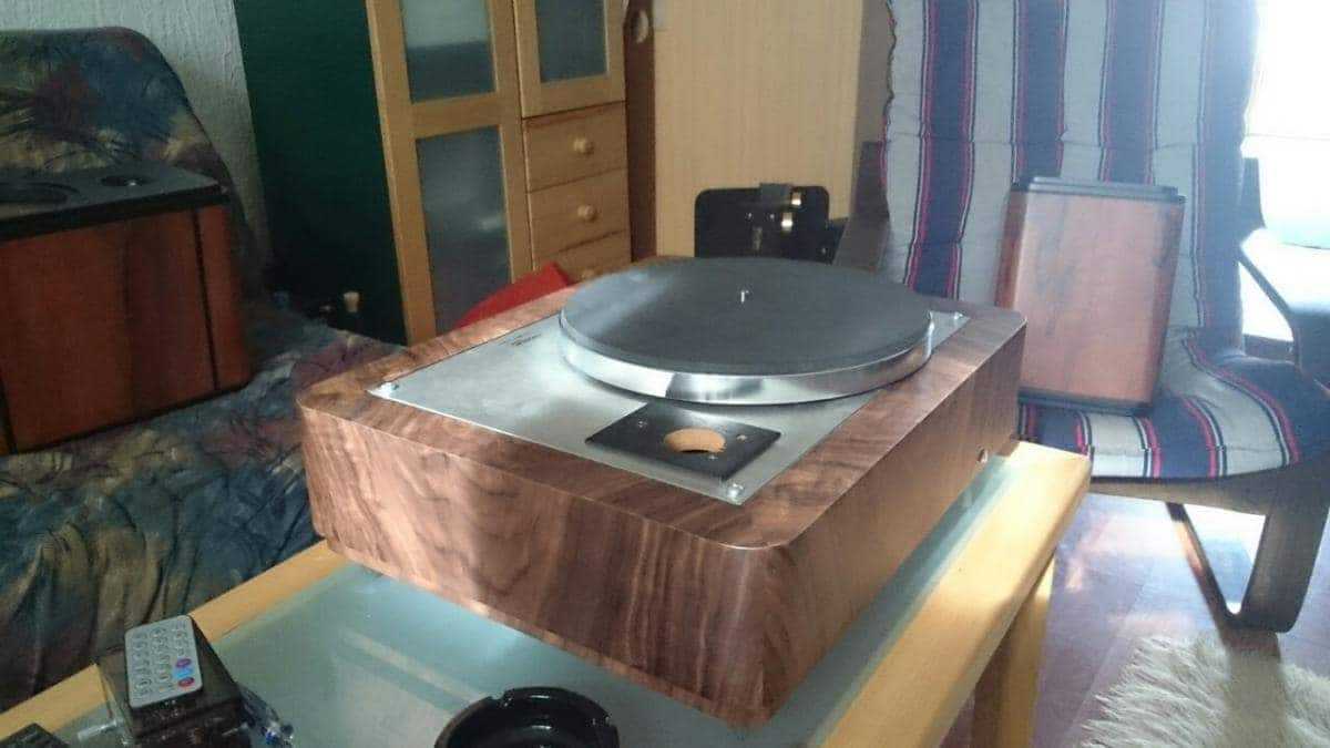

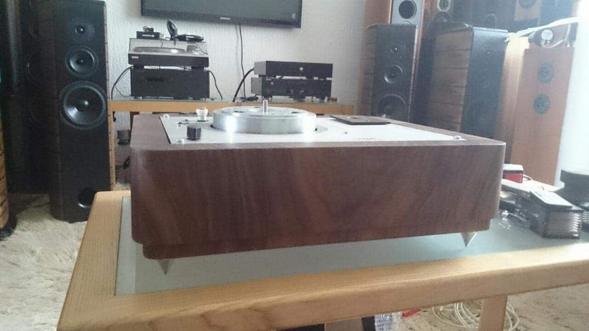

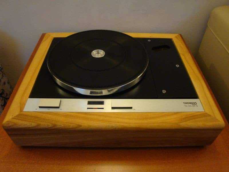

Sve očišćeno, obojano u skladu s vizijom, osvježena elektronika, poštelovano i spremno za ručku. Užitak od posla, rezultat sjajan....
:oke:
samo što bi trebao otvorit novu temu i sve o td 125 da bude u njoj
ovako teško će neko koga bude zanimalo moći da nađe :wink2:
koje ulje si stavio u ležište osovine?
Nekako mi je najdraže ulje za automatske mjenjače (crveno). Njega uobičajeno koristim za gramofone, a probao sam i neka druga (npr. razvikano bezbojno ulje za kopirke i sl.)
Nisam fotografirao tokom rada, bio sam previše napaljen da završim, tako da neće baš biti pomoći za druge.
Elektronika je i nakon četrdeset godina bila kao jučer iz tvornice, Reda radi zamijenio elektrolite, keramike i neki mali film kondenzator. Ostali su ostali unutra ponajprije zbog egzotičnih vrijednosti i 100% očuvanih parametara.

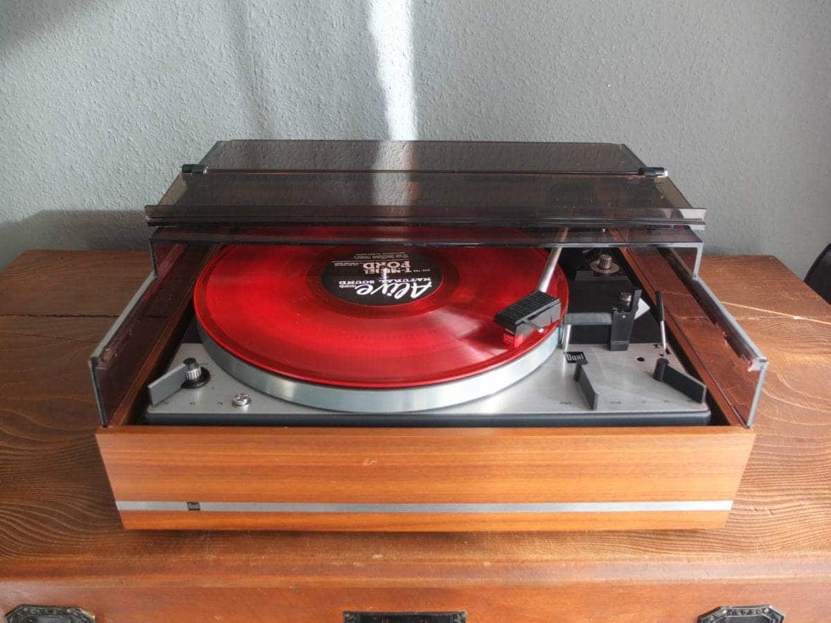

Da nije ko jedan od ovih mojih?
post-1515-0-55232600-1425310692_thumb.jp
Slican tom, mislim da je bio 1214 ili tako nesto
Kujo, poredio sam i sa istom glavom. Mada SME 3009 imp. nije bas najsrecnija sa Denon 103-kom. Denon 103 zahteva malo masivnije rucice ;)
