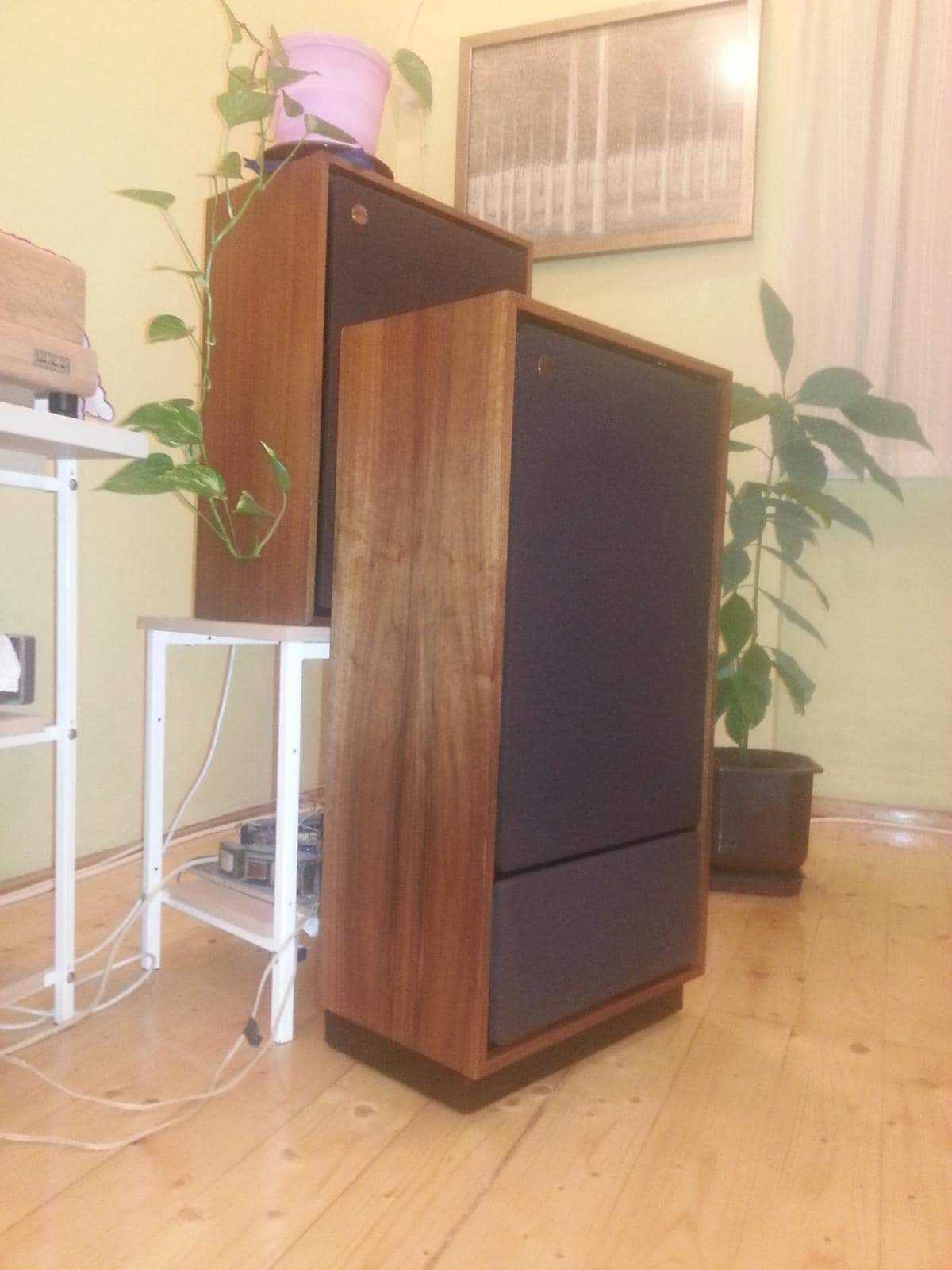

preko zime sam uglancao novi držač za puzavicu zvani Tannoy Cheviot kabinet.
Maske su išle kod mog drugara Viktora na dubinsko usisavanje i čišćenje, furnir je u mojoj režiji ošmirglan do "zdravog", pa u 3-4 sloja mazan/šmirglan. Kao zaštita je korišćena bezbojna lazura sa voskom.
Za sad su kabineti prazni, na proleće se pune sa 12" pripadajućim drajverima i skretnicama. Do tada puzavica stoji na Devonu.

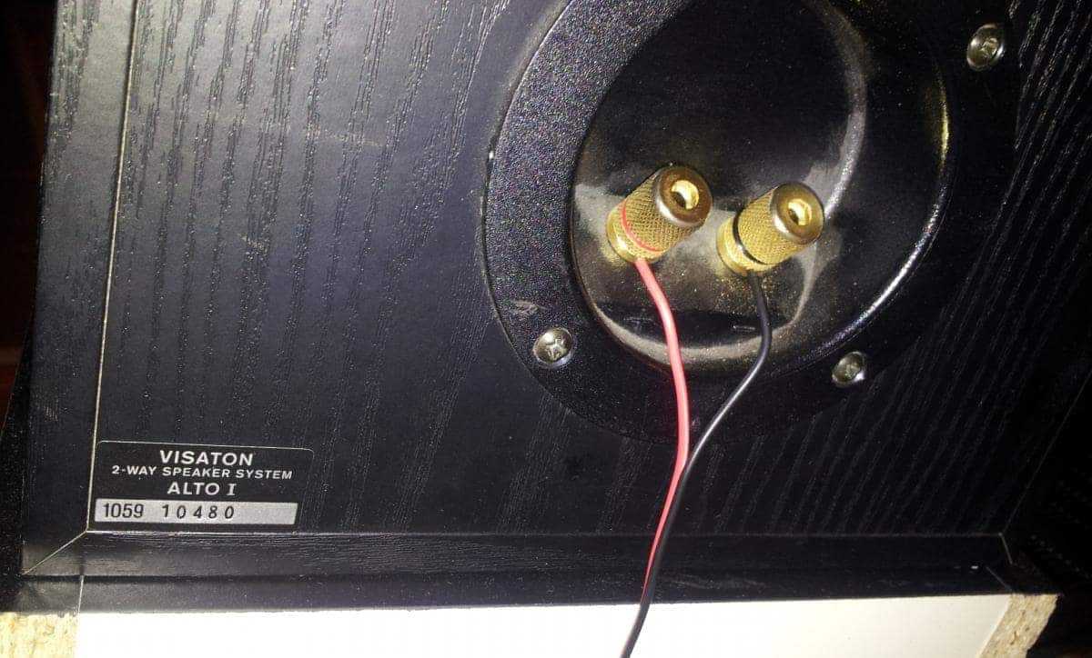

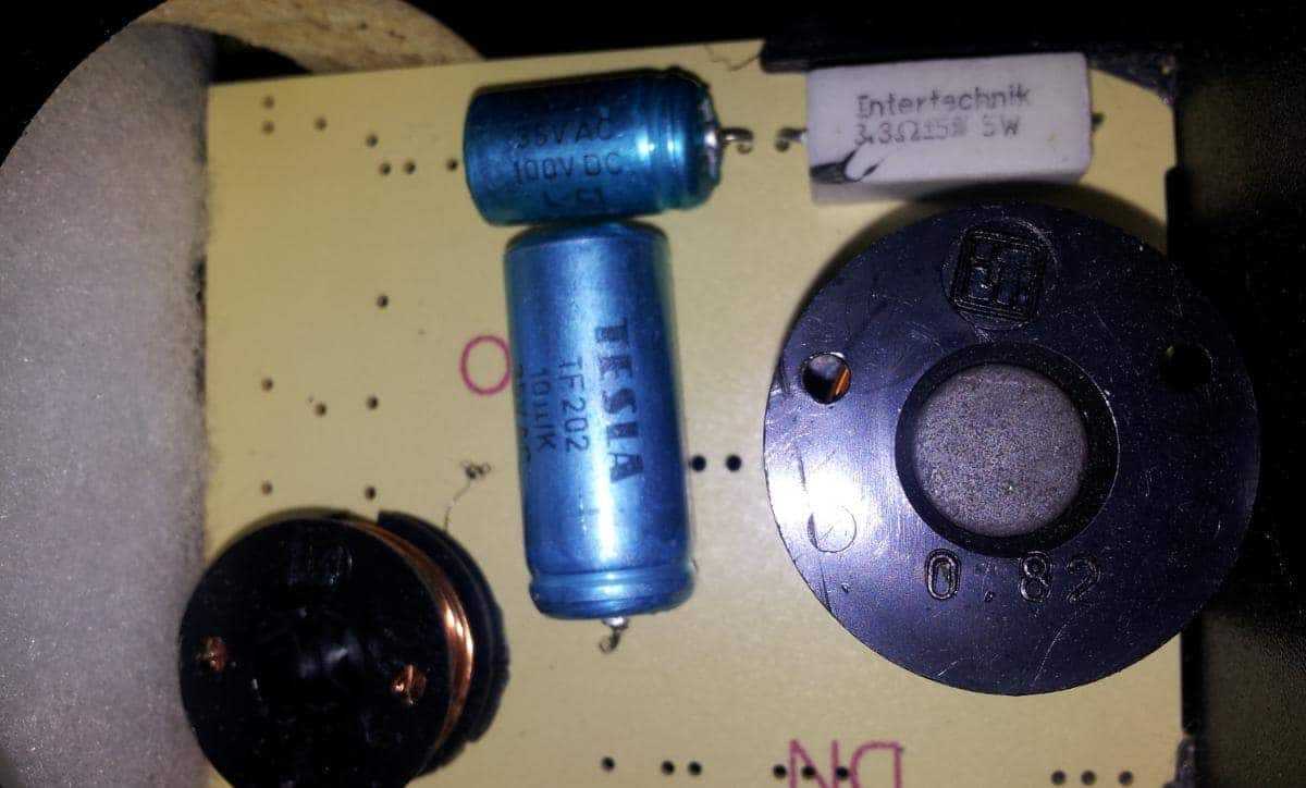

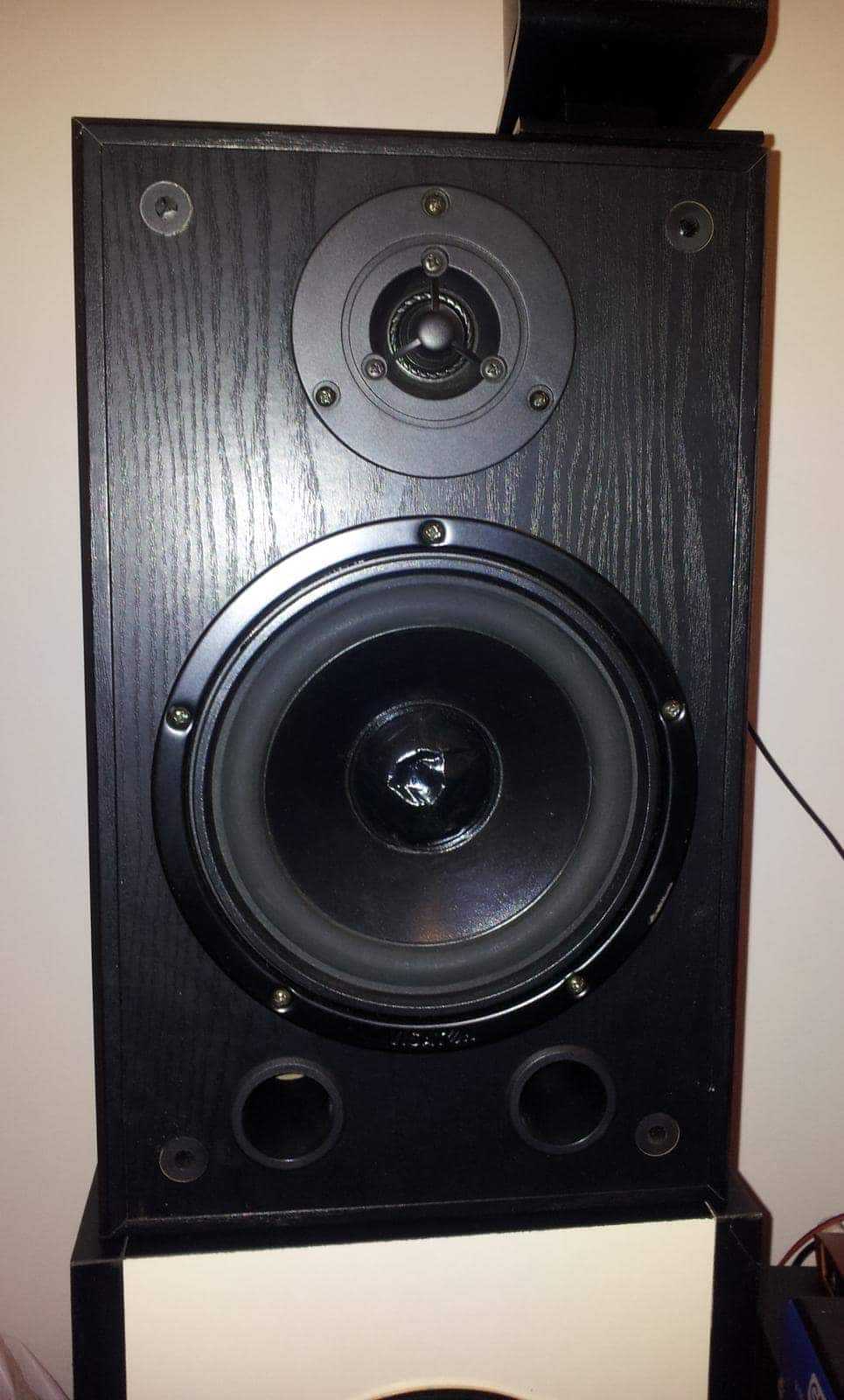

Stigle i meni prinove, Visaton Alto 1, fabričke, namenjene za moj CT 142 projekat. Kupljene na KP za 55e, lepo sviraju, nove kutije mogu i da pričekaju malo. Prvo da se srede dustcap-ovi. Glede toga, može li preporuka dobrog majstora u Beogradu? Kad ih otvorim, kačim slike skretnice, da se vidi da li sam kupio mačku u džaku ili samo džak.

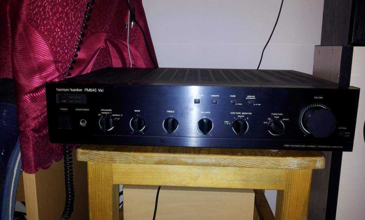

Sviraju na Harman Kardonu PM645 Vxi kupljenom na KP pre 10 dana, koji i dalje smrducka ali radi i ne buni se previše.

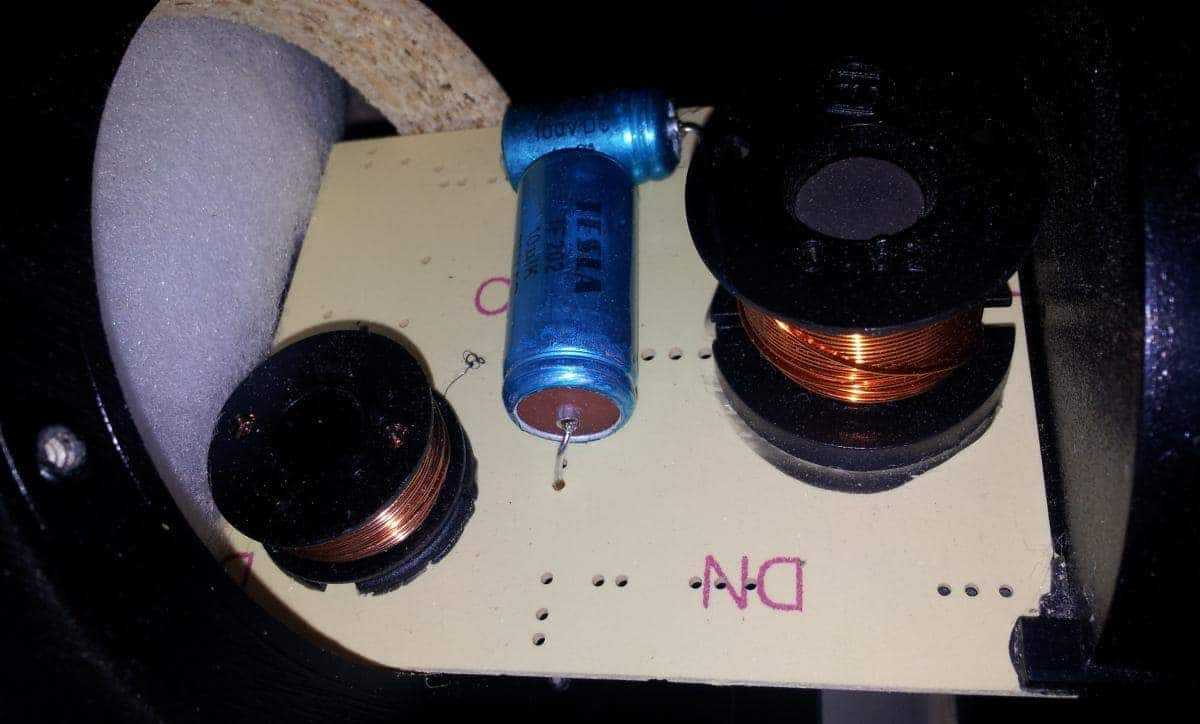

Edit: evo i skretnice.

Ja bi u toj skretnici samo elektrolit u HP filtru (onaj manji od 3,3uF vezan na red sa visokotoncem) pod obavezno zamenio polipropilenskim blok kondenzatorom. Mada i 10uF je dovoljno jeftin za zamenu pa bi zamenio i ovaj veći elektrolit da ne otvaram dvaput, čisto da me ne kopka jel moglo bolje.
Hvala na savetu, to je od početka u planu. Blok kondenzatori i eventualno otpornik veće vrednosti. Vlada986 bi me udavio da ostavim elektrolite :-)

Obrati samo pažnju da se skretnica malko razlikuje od one na Visaton sajtu (otpornik i kalem na basu, koliko vidim po slikama).
Postavljena slika
Loše vidiš, čini mi se.  :wink2:  I mene je istripovalo na prvi pogled, jer je visoki dole a midbas gore. Nema otpora na basu, samo kalem i kondenzator. Ili sam te loše razumeo. Ma, kad povadim crevca ionako će skretnica da ide na doradu, tad će da vidim šta je na čemu. Za sad, lepo svira, a biće i bolje nadam se ;-)
