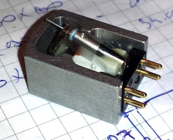

ninja Napisano Novembar 16, 2013 #4165 Napisano Novembar 16, 2013 Stiglo:Al body za Denon DL103Midas? Ja ga imam i ne pustam ga ;-)
neskor Napisano Novembar 16, 2013 #4166 Napisano Novembar 16, 2013 Midas? Ja ga imam i ne pustam ga ;-) Ovo je neka kopija Midas-a
milovan1963 Napisano Novembar 16, 2013 #4167 Napisano Novembar 16, 2013 Stiglo: Al body za Denon DL103 DL 103 ili DL 103 R ?
ninja Napisano Novembar 16, 2013 #4168 Napisano Novembar 16, 2013 DL 103 ili DL 103 R ? Moze i za jednog i drugog, potpuno su ista kucista.
grau. Napisano Novembar 16, 2013 #4169 Napisano Novembar 16, 2013 ajd da vidimo sad da razgoliti denona, to je uvek bilo zabavno ovde na forumu
ninja Napisano Novembar 16, 2013 #4170 Napisano Novembar 16, 2013 Skalperom ide lako, malo se zaglavi izmedju zaljepljenih 'savova' i onda malo zaokrene dok ne ljepilo ne pusti, posle se samo izvuce iz plasticnog kucista.
neskor Napisano Novembar 16, 2013 #4171 Napisano Novembar 16, 2013 Evo kako Thomas Schick to radi http://www.youtube.com/watch?v=-ENq8PoXhaU
neskor Napisano Novembar 16, 2013 #4172 Napisano Novembar 16, 2013 DL 103 ili DL 103 R ? Imam i jedan i drugi. Uzeo sam prvo da skidam DL103, jeftinije je ako nesto zeznem

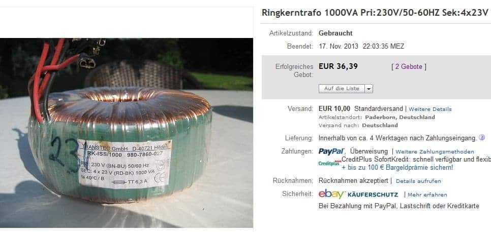

guja011 Napisano Novembar 17, 2013 Autor #4175 Napisano Novembar 17, 2013 novi kamen za kupus. taze upecano, tek će pristigne
Doktor Napisano Novembar 17, 2013 #4176 Napisano Novembar 17, 2013 novi kamen za kupus. taze upecano, tek će pristigne vec neka ideja sta s tim ? neki izlaz ili nek' se nadje, "leba ne jede" ?
stein Napisano Novembar 18, 2013 #4179 Napisano Novembar 18, 2013 Za te pare, nema veze što ga ima i više nego što treba. Tu nekih 500VA bude iskorišteno a sve preko toga ladi bele bubrege. Osim ako se ne misli slušati kratak spoj na zavojnici Bukovače. Sa 4x21VAC (cca 4x25VDC) i 4SK1058 u izlazu po kanalu će da furla 100W komotno na (veoma) niskim impedansama. Možda vredi dodati još po jedan par u izlaz (možda i ne) pa onda uz adekvatnu rashladnu površinu/fino ugođene ventilatorčiće - cenim, još uvek čekaju u zasedi oni tunelisani hladnjaci, nagurati mirnu struju na 2A (cca 32W u A klasi) i bog da te vidi...
guja011 Napisano Novembar 18, 2013 Autor #4180 Napisano Novembar 18, 2013 nije za Bukovače, tu roštilja jamaha, taj par je dovoljan za pozadinsku buku u ludari, ebay je bar za bidovane stvari nepredvidljiiv a ovo je natrčalo, da je fini polaz za preterani cirklotron, jeste ali to je kompletno samo uz adekvatne filtracije , pa nek čeka dok izbor istih naleti. turbo ladnjaci stoje poodavno a SK-ajaca i sam znaš de ima. biće nešto vrlo skoro.
