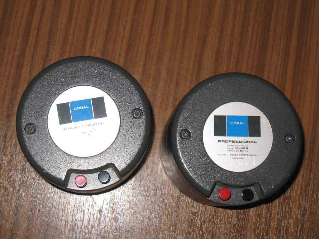

Par kompresionih Coral M-100
Zeljkore zaista mi se svidjaju ti novopristigli  Coral  drajveri !!!  :good2:
I par pitanja :
- Koja je kinta u pitanju ?
- Kako izgledaju sa prednje strane ? , odnosno jer i za njih ide neka hornica kao na primer ove 811, ili gresim ?
  :BeerMugCheers:
Po meni ovo je kopija JBL 2420 ili Altec 802 i pase na 811 hornu posto je izlaz 1". Ugao izlaza mi nije poznat ali verujem da je slican kao JBL/Altec. Raster rupa za srafove je identican kao JBL. Cena poslata na PM.

jeste to je nadrkani 2420, bolji magnet (isto alnico al malo jaci) i kruca dijafragma. jako cenjen drajver, lepa kombinacija JBL preciznosti/rezolucije i blago vintage tona.
fantastican na merenju, podeoci su 1db da ne bude zabune, nema nikakvog filtera na drajveru sem konda da spreci spaljivanje istog nekim niskofrekventnim signalom
ovo je na le cleach horni 800hz T 0.7 (ili 0.8 pisem po secanju)
http://img827.imageshack.us/i/coralle800t07mala.jpg/]Postavljena slika[/url]
tractrix 250 horna spusta odziv nize ali je nemirniji, svejedno i ovo je dobro
http://img694.imageshack.us/i/coraltrax260mala.jpg/]Postavljena slika[/url]
merenja su dobra
ali merenja spl kod horne ne znace puno bez merenja izoblicenja narocito 3rd H...
to je ono sto vrsi odstrel...
A sa te pozicije kao na fotkama skoro u liniji usta horne
su dosta velika...
to se meri na 60cm do 1m i recimo sa windowingom
da bi se dobili realniji rezultati
inace driver je mrga
ali ja bih ipak jednu biciklicu
kako je dobra
merenja su na 20-tak cm od usta horne
da bi izmakli mikrofon dalje trebala bi nam gluva soba
a ova radionica u kojoj se meri je sve samo ne gluva, jeci i odjekuje samo tako
vec na pola metra od horne pocinje da dominira suma odbijenih i reflektovanih talasa
tako da je ovo najbolje sto se moze dobiti
sa druge strane, postoji ogromna razlika u merenjima kako izmedju drajvera tako i izmedju horni
sto me upucuje na zakljucak da su ipak rezultati relevantni i jasno pokazuju sta treba raditi u kljucnim pitanjima kada je izgradnja kompleksnijeg visestaznog sistema sa hornama - kako pravilno odabrati optimalan opseg za drajver, gde ga seci, sa kojom ga hornom upariti, itd.
sto se mene tice ima tu i bitnijih merenja od izoblicenja, ovo je kompresioni drajver koji ce u praksi raditi sa manje od 1 vata najveci deo svog sobnog zivota pa su izoblicenja zanemariva, mnogo je bitnije po meni izmeriti fazni odziv tj polarnu karakteristiku. ali o tom potom, radice se i to. samo da prvo odlucimo sta radimo:)
