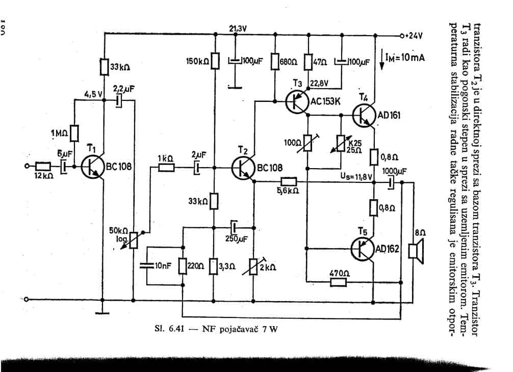

Pigy Napisano Mart 19, 2013 #1 Napisano Mart 19, 2013 Zanima me zasto u semama sa Ge tranzistorima(audio pojacivaci) snaga se daje pri pola snage i tada pojacivaci imaju 1%THD,dok u semama koje datiraju iz istih vremena ali su sa Si tranzistorima pojacivaci imaju 1%THD i to tek pri dostizanju maksimalne snage. Da li tolikom izoblicenju doprinosi NTC otpornik umesto tranzistora(i nije mi jasno zasto se i tada ako je bila poznata takav princip ,zasto se nije koristio isto tranzistor umesto diode i NTC otpornika)? Ili je to zbog nesavrsenosti samih Ge tranzistora? Pozzz!

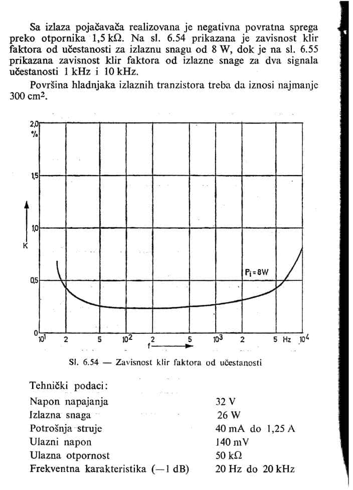

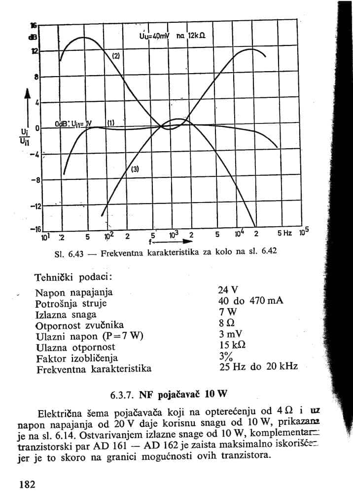

Pigy Napisano Mart 19, 2013 Autor #3 Napisano Mart 19, 2013 Evo neke seme i ovde se pominje THD od 3% ali ne pise na kojoj snazi, a na drugom dokumentu se vidi da je snaga drugog pojacivaca 26W ali se u grafikonu koristi za 8W i onda ima 1%THD?
Pigy Napisano Mart 19, 2013 Autor #5 Napisano Mart 19, 2013 A evo iz drugog Ge pojacivaca gde je snaga 26W na 4 oma
Zen Mod Napisano Mart 19, 2013 #6 Napisano Mart 19, 2013 ne postoji odgovor na pitanje zasto je jedan amp meren ovako a drugi onako

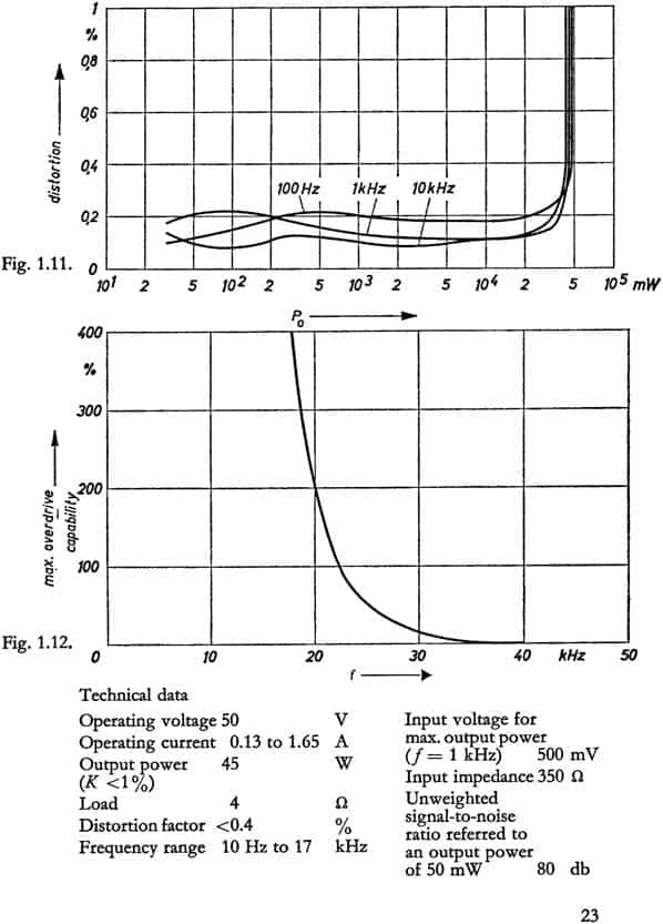

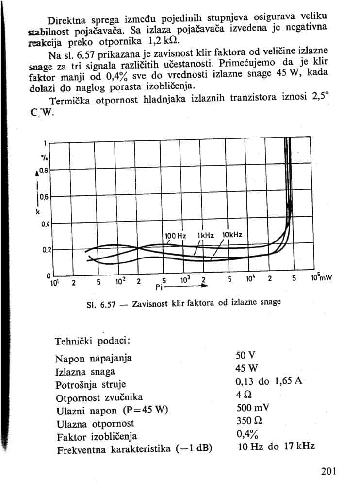

Pigy Napisano Mart 19, 2013 Autor #7 Napisano Mart 19, 2013 A evo iz drugog Ge pojacivaca gde je snaga 26W na 4 omadijagram Ge amp 26W small.jpg Hvala na odgovoru,ono sto me buni je to ,sto kad se koriste Si na ulazu a samo Ge na izlazu onda je izoblicenje slicno kao i kod Si pojacala, ali ako se koristi Ge tranzistor u nekom od predstepena proizlazi da nastaju velika izoblicenja. Nisam siguran da Vbe multiplier noviji metod za biasovanje ilzanih tranzistora,mislim da je to bilo poznato i kad su Ge bili na vrhu,odnsono pre pojavljivanja Si tranzistora. P.S Opet se zaludjujem bajnim zvukom iz Ge tranzistora,pa pokusavam da saznam kako mohu da smanjim izoblicenja koja nastaju u ovakvim Ge ampovima. Simulacije za Ge tranzistore mislim i da nema... Evo jedan dijagram od pojacivaca 45W sa AD167 ali su drijveri rizibizi jedan Ge,drugi Si, a ulas Si i ima zadovoljavajuce rezultate kad je u pitanju THD.
Pigy Napisano Mart 19, 2013 Autor #8 Napisano Mart 19, 2013 Hvala na odgovoru,ono sto me buni je to ,sto kad se koriste Si na ulazu a samo Ge na izlazu onda je izoblicenje slicno kao i kod Si pojacala, ali ako se koristi Ge tranzistor u nekom od predstepena proizlazi da nastaju velika izoblicenja. Nisam siguran da Vbe multiplier noviji metod za biasovanje ilzanih tranzistora,mislim da je to bilo poznato i kad su Ge bili na vrhu,odnsono pre pojavljivanja Si tranzistora. P.S Opet se zaludjujem bajnim zvukom iz Ge tranzistora,pa pokusavam da saznam kako mohu da smanjim izoblicenja koja nastaju u ovakvim Ge ampovima. Simulacije za Ge tranzistore mislim i da nema... Evo jedan dijagram od pojacivaca 45W sa AD167 ali su drijveri rizibizi jedan Ge,drugi Si, a ulas Si i ima zadovoljavajuce rezultate kad je u pitanju THD.
Pigy Napisano Mart 19, 2013 Autor #9 Napisano Mart 19, 2013 Stvar je sto generalno gledano ti pojacivacu imaju veci THD od SI amp, i to vec na polovini snage, pa me je zanimalo zasto kad topologija pojacivaca sa Ge i Si je veoma slicna da ne kazem ista,?
