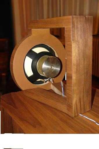

Zen Mod Napisano Mart 4, 2013 #69 Napisano Mart 4, 2013 wolande - rekoh ti ali si zaboravio - FR sto nize - dakle taj Omac da bude nizi , please , with cherry on top hihihihi

Woland Napisano Mart 4, 2013 Autor #72 Napisano Mart 4, 2013 wolande - rekoh ti ali si zaboravio - FR sto nize - dakle taj Omac da bude nizi , please , with cherry on top hihihihi Nema kud niže, to je 4 cm odozdo, a treba da ima i horizontalan deo konstrukcije. Ista mu je visina kao kod Hifisha. Izgleda veća na fotografiji, al' tol'ko je Ribon probija oblake - ukupna visina kutije će biti 125 cm Jesu li ti oni rezali stranice ili je to tvoja obaveza? Gde si nabavio furnir, cena? Oni ne režu, prodaju isključivo na cele table. Furnir je nabavljen od njih takođe, skini cenovnik sa sajta pa vidi. Lookin' good Lepo nego šta, ni oni Tvoji nisu ružni. Naprotiv
Zen Mod Napisano Mart 4, 2013 #73 Napisano Mart 4, 2013 Nema kud niže, to je 4 cm odozdo, a treba da ima i horizontalan deo konstrukcije. Ista mu je visina kao kod Hifisha. Izgleda veća na fotografiji, al' tol'ko je Ribon probija oblake - ukupna visina kutije će biti 125 cm .... ne izbegavaj sad - u horizontalnoj moze da se napravi urez napred ; a rekoh ti i da ne mora ni biti horizontalna , nego vertikalna - zamisli je kao postrance potkovicu , sa otvorom potkovice prema FR

Woland Napisano Mart 4, 2013 Autor #75 Napisano Mart 4, 2013 ne izbegavaj sad - u horizontalnoj moze da se napravi urez napred ; a rekoh ti i da ne mora ni biti horizontalna , nego vertikalna - zamisli je kao postrance potkovicu , sa otvorom potkovice prema FR Meščini da će biti nešto niži od ovog: Može naravno da se useče u gornju ploču, ali onda nema igranja sa pomeranjem bafla. FR i ribon su poprilično teški, pa im je potrebna konstrukcija koja obezbeđuje bezbednu igru
Woland Napisano Mart 4, 2013 Autor #77 Napisano Mart 4, 2013 2 cm niže i na ivicu kutije? Uff... treba da podranim sutra, dok ne počne furniranje
Zen Mod Napisano Mart 4, 2013 #78 Napisano Mart 4, 2013 ne znam koliko cm nize , ali se svodi da rim FR-a treba da maltene dodiruje bass kutiju na kojoj lezi nije kriticno u klasicnom smislu-zbog rezne frekv. (zbog razmaka akustickih centara) ali je svakako bolje da su im akusticni centri sto blize u isto vreme zadrzavas sve prednosti no-baffle pristupa , a dobijas na efikasnosti dole , zbog uvodjenja prednje ploce bass kutije u pricu znas ono o fantomima - 2Pi , 3Pi ,milionPi steradijana yukyuk

Woland Napisano Mart 4, 2013 Autor #80 Napisano Mart 4, 2013 ne znam koliko cm nize , ali se svodi da rim FR-a treba da maltene dodiruje bass kutiju na kojoj lezi nije kriticno u klasicnom smislu-zbog rezne frekv. (zbog razmaka akustickih centara) ali je svakako bolje da su im akusticni centri sto blize u isto vreme zadrzavas sve prednosti no-baffle pristupa , a dobijas na efikasnosti dole , zbog uvodjenja prednje ploce bass kutije u pricu znas ono o fantomima - 2Pi , 3Pi ,milionPi steradijana yukyuk Shvatio. Najviše mi se svidelo ono da nije kritično
Vix Napisano Mart 4, 2013 #82 Napisano Mart 4, 2013 Ova fora sa "nema baffle,ali ipak ima malo baffle" mu dodje ko dobra riba u tangama. Ima gace, al' k'o da ih nema
Zen Mod Napisano Mart 4, 2013 #83 Napisano Mart 4, 2013 pa nema baffle , no ga spusti na tepik - jes mi mali , al' je mekan k'o duša ....
