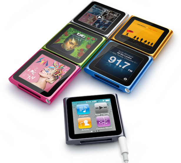

sir Oliver Napisano Februar 2, 2017 #931 Napisano Februar 2, 2017 Ma gledaj šta je zakon. Deca su u pravu. 0 mehaničkih delova, 0 podešavanja a zvuk do 00
