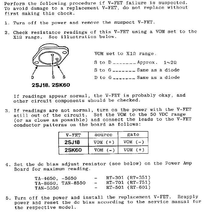

Probao sam to, zato se i nerviram.Neznam da li me instrument zeza ili ja nešto ne radim kako treba.Svaki put dobijem različito merenje.
Recimo samo na 2 komada imam otpor ozmeđu source-a i drain-a i taj otpor je oko 5 i po oma(ne između 1 i 2 kako bi trebalo), na ostalih 6 ne meri ništa, kao da je prekid. Ostala merenja(S to G, D to G) su čini mi se dobra.
Zato sam i zamolio alo ima ko da hoće da ih premeri, da bih bio siguran.
Da su neki "obični" bacio bih sve, ovako, ne baca mi se dok ne budem 100% sigran kakva je situacija.

Ja iamam ovo ali ne znam 100% dal radi kako treba i da li je validno za to što ti treba
sutra ću da probam imam neke irfp 240/9240 koji su valjda novi
Hvala na trudu. Nemoraš se cimati... pozajmiću sutra unimer negde.
Ali sve i da premerim sa dobrim, opet će mi verovatno trebati potvrda iskusnijeg u vezi ovih V fet-ova...

ne pije vode taj , znas i sam da testira strujom

-prilozeno uputstvo je vise nego OK, ali samo pod uslovom da verujes instrumentu i ako imas bar nesto kilometraze; ako je bilo sta pod sumnjom, onda moraju na testing jig, da se ispitaju pod naponom ( i strujom)
-ahem kilometraza - ako je nemas, kao sto naoisah i u PP, ni ne pocinji sa tim ampom - katastrofa zagarantovana; kad je u pitanju amp koji ima tako retke i skupe elemente u izlazu, a konstrukciono takav da ne smes da koristis Variac pri radu sa istim (biasing naponi moraju da budu uspostavljeni odmah pri paljenju, sto ne moze da bude ako je mrezni napon smanjen)......
