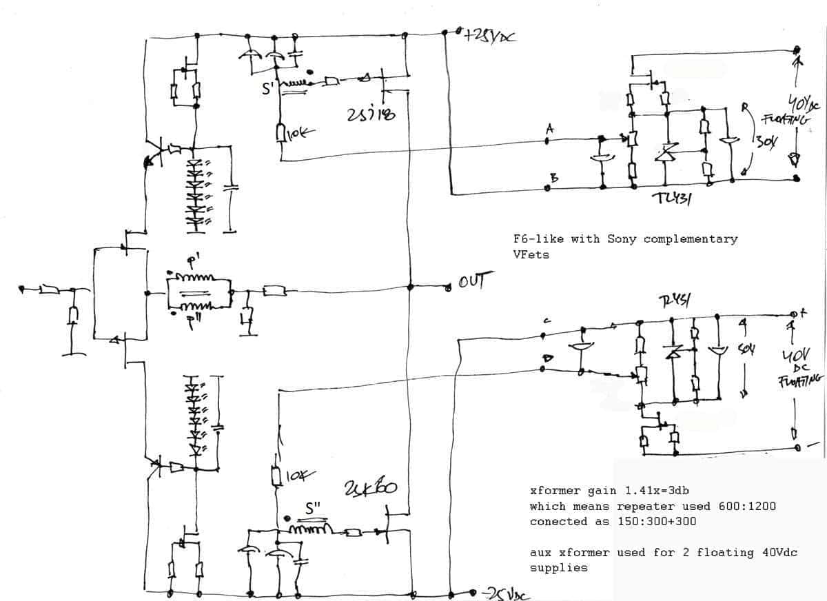

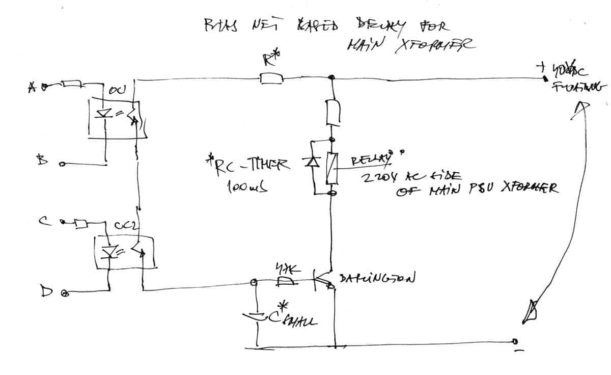

here's quick draw of Sony Vfet complementary F6 concepttime for another public disgrace of Mighty ZMI'm not going to try it in next ...... 6 months ......... or even laterdisclaimer - my main spks are 16 Ohms , so for my needs everything is relaxed , regarding OLG , CLG ,NFB,yukyukedit : recommended reading , needed for circuit calc : https://dl.dropbox.com/u/20665608/SONY%20VFET%20AES.rar , tnx to RK Rdunno how long it will be there , so down iteditedit : for sorta useful logic for circ calc , see Pa's BA3 article ; scroll down to my comment , where I done all work :rofl: , decrypting differences between explanation and schm nomenclature

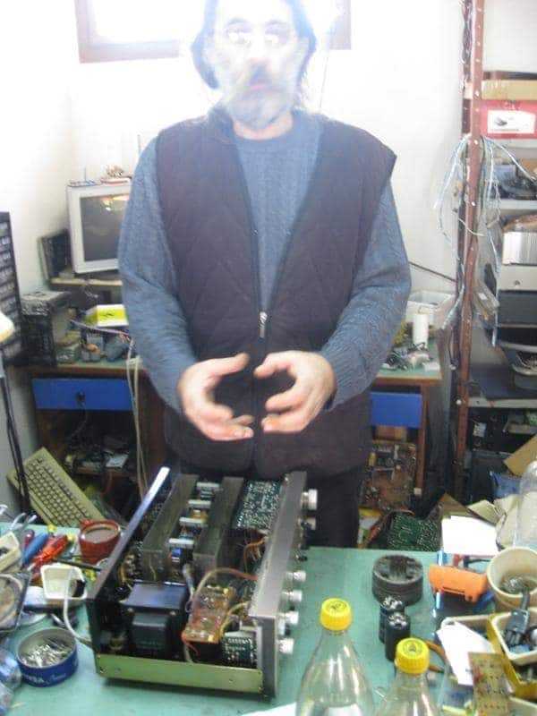

Elem, da nastavim pricu u pauzi kukanja  :phil_04:  Pored ostalih stvari Zen mi je dao ponesm gomilu delova koji su zamenjeni na uvid  "nadredjenim" liicima.
 Necu slagati ako kazem da se radi o "kesi" delova.  U jednom momentu mi je doslo da kazem Zen-u da samo ubaci bilo koje pojacalo unutra  i da se greje.
Neizmerno sam mu zahvalan sto je smogao snage da se izbori sa citavim problem preradjivanja i vracanja u prvobitno stanje. Jeste potrajalo, ali kad je cekalo 15 godina i koji dan vise ne bi mu nista znacilo. Ja ga vala ne bi radio :respect:
Oni koji se bave ovim stvarima znaju koliko je to mukotrpan i nezahvalan posao i cesto je jeftinije kupiti novo nego popravljati staro koje je vec neko "prekrstio"po svome.
A babo, babo ce valjda biti zadovoljon. Trenutno nije tu dolazi za koji dan. Postavicu sve u na polozaj kao pre nezgode, pa neka bude iznenadjenje.
Ja bolje od toga ne umijem  :wink2:
Hvala svima koji su mi pomogli u nabavci delova i resavanju tekuce Vfet problematike doktoru Zenu,  barbi sstrsatu za trandze, i drgaru Aci za originalne kondove za ovaj amp.
Na slici monenat prosvetljenja, u kome  sveti duh preko naseg Zen-a ulazi u Sony  :wink3:
