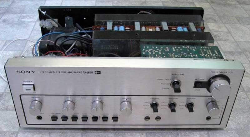

Da ne bih sirim pricu, jer ce to biti mozda za neke druge teme, pojacalo koje je doneo bilo je SONY TA-5650 Vfet.
Od kako se secam pojacalo je "sebicno" cuvano od pogleda , a narocitio dodira najmladjih u kuci. Nismo ga pokrivali miljeom i palili samo kad dodje rodbina iz unutrasnjosti....slusalo se dosta toga se bar secam, ali i dalje "nedostizno" za nase male prstice(mog brata i moje) :sclerosis:

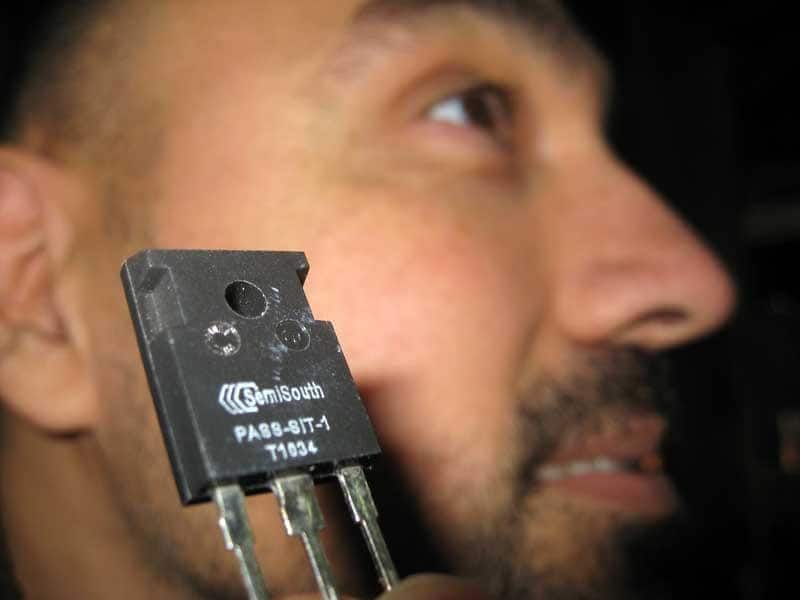

Pre godinu dana "poznanik" sa komsiskog foruma, neznajuci da imam pojacalo sa Vfet tranzistorima, mi se  ponudio da nabavi komplet tranzistora, ako sam zainteresovan da nesto pravim.

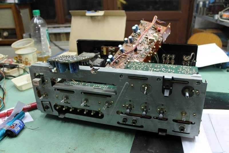

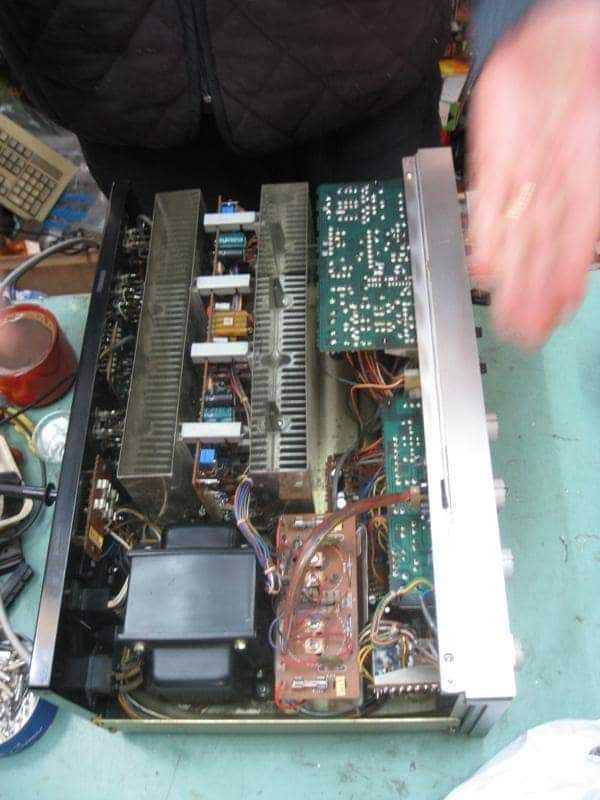

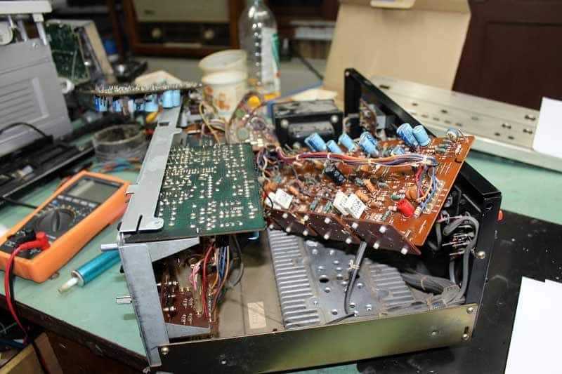

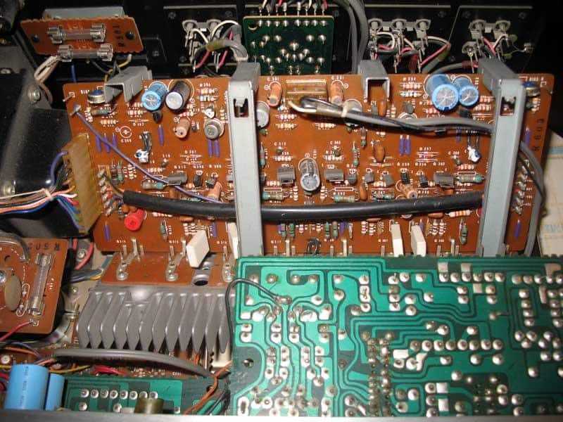

Nakom prve eksplorativne laparatomije koju je izveo nas primarius iz Bac-a, situacija nije bas bila najpovoljnija za krajni ishod malog Sony-ja. Naime prethodni "strucnjak" je povadio sve i uradio svoju topologiju koja je podrazumevala koristenje obicnih BJ tranzistora i to sve NPN u izlazu :unbelieveble:
Kako su sve plocice bile prelemljivane i doradjivane, bilo je uopste pitanje da li se uopse ista moze uraditi po pitanju vracanja u prvobitno stanje :sclerosis:
No kako je vec postoja "opravdan" sumlja  od strane nadredjenih da nadjem nekog ko ce to popraviti kako treba situacija je postala jos teza.  :acute:

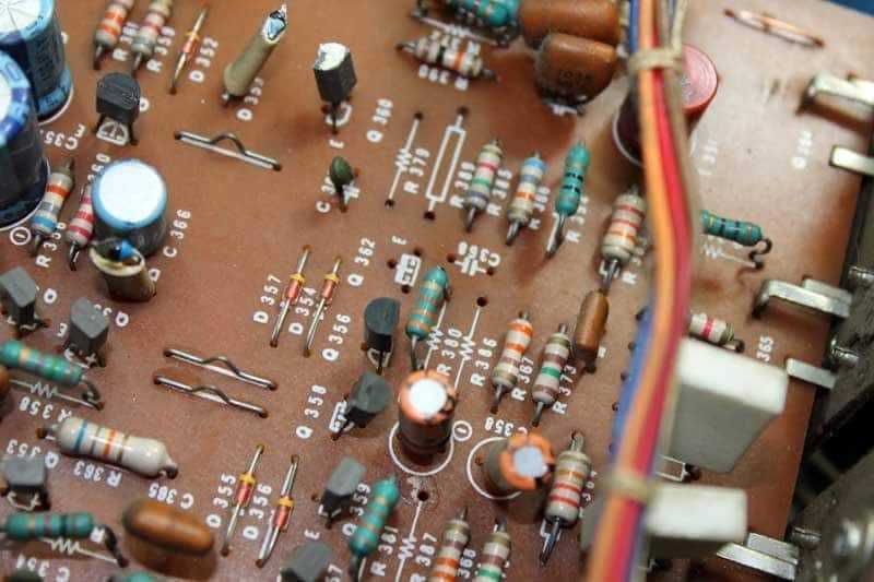

famozne smrt diode, koje su ubivale Vfete.... :hot:
Vremenom, pasta kojom su diode bile termalno spregnute sa tranzistorima, se sasusila te bi tempratura tranzistora zbog manjka kontrole znacajno porasla i vremenom dovela do crkavanja.
Secam se da se pojacalo neverovatno grejalo pred kraj zivota. Nakomn restauracije i pustanja u rad temperatura na poklopcu nije ni priblizno bila kao pre, iako je sve podeseno kako treba :guitarplayer:

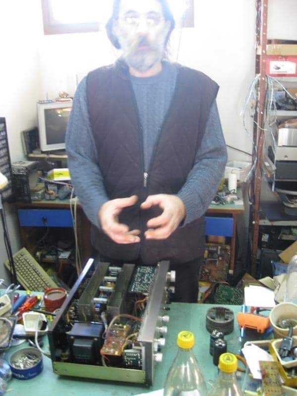

Društvance u sastavu Bata Bane, moje malenkosti i Daudia kao starešine vozila, se zaputilo put Bačke, ovoga puta surim Seatom. Uz kraće zadržavanje u lokalnoj kafani, kako bi uvek ljubaznom domaćinu dali vremena da ustane, stigosmo u malu radionicu, prepunu kojekakvih lepota iz prohujalih vremene i nešto krša od vorumskih projekata.
Posle uobičajenih protokolarnih aktivnosti i razmene poklona prionuli smo na pregled pacijenta na operacionom astalu i razgledanju delova na policama radionice dok je domaćin kuvao kafu i donosio osvežavajuće napitke.
Uskoro je krenula završna operacija na pacijentu, u vidu zamene dva elektrolitska kondenzatora, uz obimnu medicinsku dokumentaciju koju domaćin čuva iz starih dobrih vremena kao hard copy u slučaju jonske oluje sa sunca.

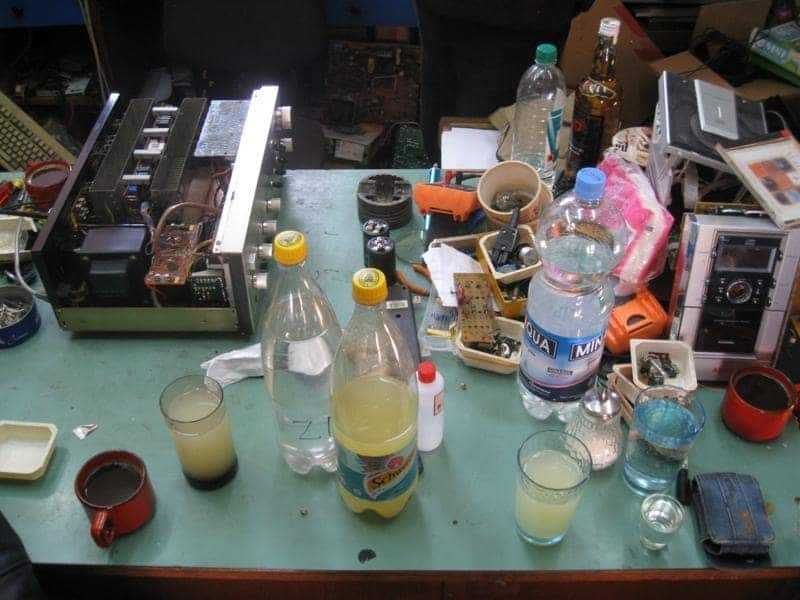

Posle teške operacije na otvorenom pojačalu i uspešne transplantacije elektrolitskih kondenzatora, ove druge subote leta gospodnjeg 2013. guru je izveo drevni paganski ritual isterivanja gremlina i džinova iz pojačala i pojačalo je priključeno radi provere termičkih parametara poklopca u radu metodom pipanja.
Druženje nastavljeno u nešto opuštenijoj atmosferi uz flašu Zenovače.

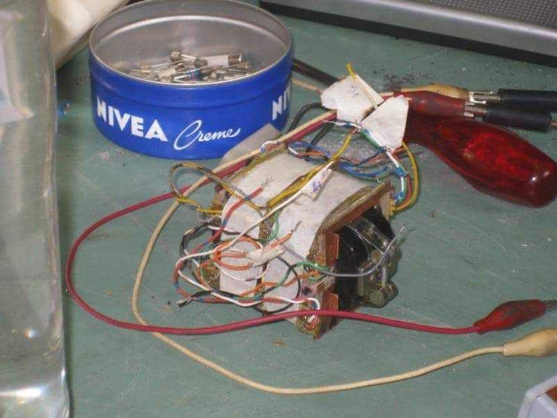

Reč po reč, prođe vreme a i najkomplikovanija prigušnica što je Daudio ikada namoto je temeljno premerena.

Bravo za gest Bata Bane, cekamo da preneses ocevu reakciju: da li je to opet to? Da vidimo ima li duse u tim SIT-ovima?Poz
Da li sam ja pogrešno razumeo da su u Sony stavljeni original Vfet-ovi a ne SIT-ovi...?
