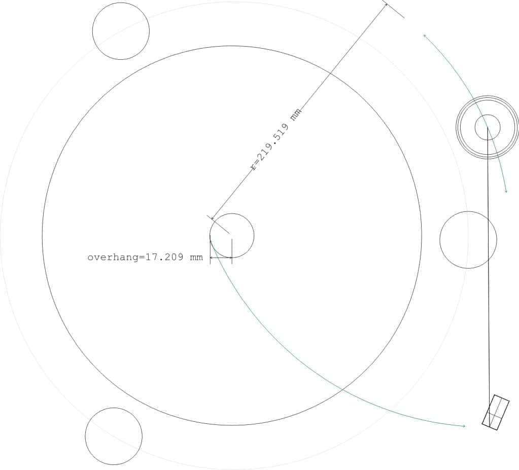

Usledila je "montaža" ručice i korekcija pozicije, da ne bi protivteg previše "visio" sa zadnje strane. Osim toga, ovako će proporcije biti malo bolje. Postavljene su i tri noge, za sada samo projekcija i igra kombinatorike.
Čisto zarad lakšeg snalaženja u terminologiji, suštinsko objašnjenje u formi grafičkog prikaza.

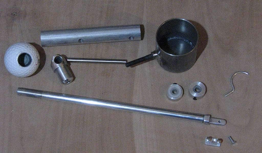

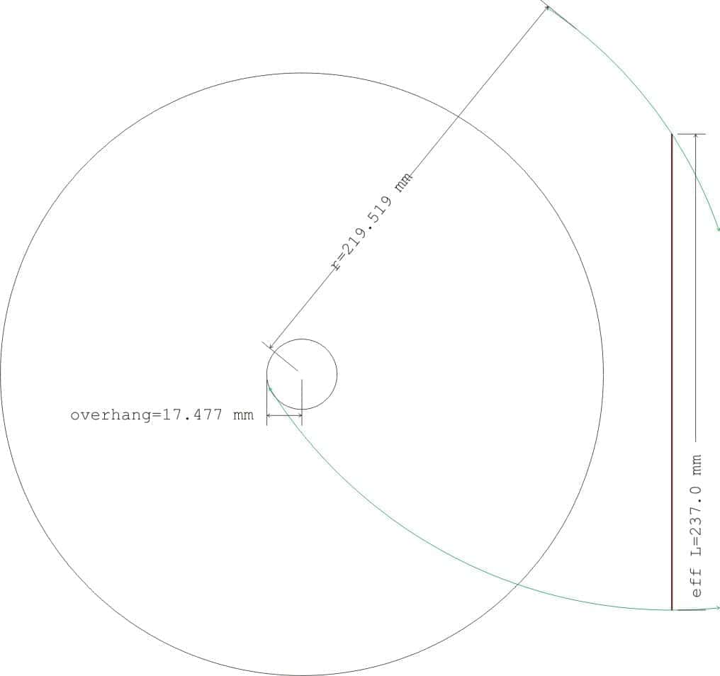

Paralelno sa planiranjem baze i rasporeda, doteruju se detalji ručice. Sve će se na kraju morati uskladiti sa bazom na koju se ručica montira, a bilo bi itekako poželjno da se ista može skinuti i zameniti nekom drugom bez previše komplikovanih zahvata. Za sada, pravi se samo kopija WTA i evo sličice delova i kratak opis delova.post-13-125908950684_thumb.jpgGledano s leve strane, gore, golf loptica u koju je ubušeno burgijom fi 16mm. Odmah pored, aluminijumski spoj tela ručice i lopte. Strugano od fi 20mm, gornji deo bušen sa 9.5mm na koliko je i telo ručice obrađeno na strugu pošto je spoljašnji prečnik cevi neuobičajenih 9.6mm i nakon malo matematike, postavljeno je i ograničenje za dužinu ručice. Kada se cev ugura do kraja, dobijam tačno 237mm sa zvučnicom smaknutom na 23 stepena offseta... Veliki valjak i tanji komad osovine će biti postolje za vešanje, stub je takođe 20mm, a osovina 5.98 (nominalno 6mm, osovina iz štampača) Spojka ručice i lopte u gornjem delu obrađena je turpijanjem, šmirglom i polir pastom a donji deo je ostrugan na 15.8mm ali je čak i sa dve desete u minusu potreban dobar pritisak da se ugura u lopticu. Kroz sredinu, od dole, ubušena je rupa 6mm do mesta gde je rupa manja, sa navojem M3 i inbus vijak kojim se u podešenoj poziciji spojka sa lopticom i telo ručice međusobno osiguraju vijkom koji je u spojki. Sa desne strane je probna kadica sa zavarenim vijkom M6 pa ćemo se malo igrati podešavanja udaljenosti od stuba. Finalna verzija će veoma izvesno biti od nekog drugog materijala. Ispod posude, vide se dva mala cilindra od aluminijuma sa upresovanim plastičnim čaurama i u njih je ubušen i urezan navoj M2.5mm gde su mali šarafčići kojima se fiksira najlonski konac. Ova dva cilindra će biti na maloj osovini iz štampača. Krajnje desno, komadić Al žice za zavarivanje prečnika 2.5mm koji će biti ulepljen u kraj ručice (rupica je već probušena) i dole ručica sa ulepljenim headshellom, i adapterom koji u sebi ima urezan navoj M2.5mm tako da matice nisu potrebne a glave vijaka se postavljaju sa donje strane. Na slici nedostaje protivteg i komad osovine koji treba usaditi u ručicu. Pre montaže tog dela, sledi bušenje rupa i provlačenje vođice i kablaže od zvučnice do terminala.Pretpostavljam da objašnjenje i opis daju jasnu sliku o svim detaljima, ali ako ima pitanja, slobodno... :buehehe:
jel mozes ti da obradis ovo u mimimetrima na trecu decimalu?
Naravno da ne. Nemam merač mimimetara :buehehe:
Mogu tačno u desetu. Dakle, prva decimala. S obzirom kako je većina drugih urađena... Poenta je napenaliti ugao zvučnice po protraktoru kada se montira. Zato na kraju ručice postoji mogućnost pomeranja zvučnice oko ose na 10mm od igle, odnosno u ravni sa šarafima za montažu. vidi rešenje u prethodnom postu. Prvobitna izvedba ručice je na headshell delu imala prorez pa se mogla podešavati čak i efektivna dužina. Ko misli da ne može dovoljno precizno da izvede neke detalje, slobodno neka napravi duguljast prorez od nekih 5-6mm i dobiće dovoljno prostora da podesi zvučnicu.
