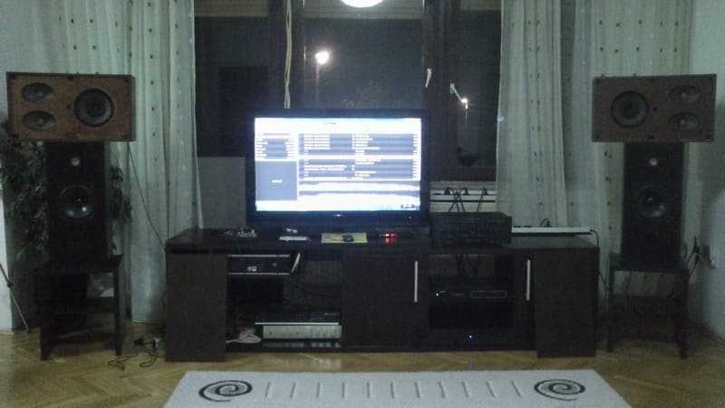

zerowaf Napisano Mart 21, 2014 Autor #327 Napisano Mart 21, 2014 pratio sam ovo sa velikim interesovanjem posto i sam imam par tih originalnih iskrinih kutija.Recimo za neki cevnjak od 5-6 wati sta bi trebalo da se uradi sa kutijama a da se ne prave neki veliki zahvati. Skretnica a la Zen Mod - 8" driver radi full spektar, a VT "odrežeš" sa kapacitetom po izboru - između 2,2 i 4 uF (ili koliko li je već ZM napisao.). Srednjetonac je nepotreban u tom slučaju, pa ga električno izbaciš iz kruga, ali može ostati na prednjoj ploči. Skineš zadnju ploču - pazi na staklenu vunu koja je nalijepljena na nju i na kraju nađeš odgovarajuće mjesto u sobi za njih. Dobro se snalaze i kad su jako razmaknuti, pa eksperimentiraj sa samim uglovima ako imaš manju sobu. Uglavnom, na nekoj udaljenosti od zidova i poda će se osječati kao kod kuće i to je to. Tamo negdje oko početka threada mi je Zen nacrtao kao pravom greenhornu, što i jesam, kako spojiti novu skretnicu. Ovo napisano je reverzibilno 100% ako ne pogubiš dijelove koje si izbacio iz upotrebe.
liblack Napisano Februar 19, 2016 #328 Napisano Februar 19, 2016 eveako nije jasno , pitajbas je dovoljno da samo premostis choke komadom zice a za visoki - prvo lociraj koji je , povadi postojece elkove napolje i onda upotrebi snalazenje. Dobio sam ove iskrine zvucnike i imam malo digitalno pojacalo DIY kit tpa3116 koji sam zavrsio i na 12v ima oko 20w-25w. Hteo bih da napravim izmene kao sto ste ovde diskutovali ali nerazumem skretnicu. 1. stavimo bas zvucnik direktno na signal da bi bio FR? 2. Srednji izbacijemo iz konfiguracije? 3. Za visoki sam svatio!!! Znaci od 3 way u 2 way? Zasto se skida zadnja strana?
zerowaf Napisano Februar 19, 2016 Autor #329 Napisano Februar 19, 2016 Tako je. Iz 3-way u 2-way. Zadnja strana se skida zato sto se tada "otvori" zvuk. Morat ces malo traziti idealnu poziciju u odnosu na zadnji zid, ali kod mene su te promjene napravile stvarno solidan zvucnik...pogotovo s obzirom na cijenu.
prophet Napisano Februar 19, 2016 #330 Napisano Februar 19, 2016 Položi ih popreko negde na polovini visine sobe. Ne moraš a i možeš skidati zadnju stranicu, cepaj samo bas kao FR, poisključuj ta dva ovalca.. Pusti album "Aero" od J.M. Jarre i uživaj
