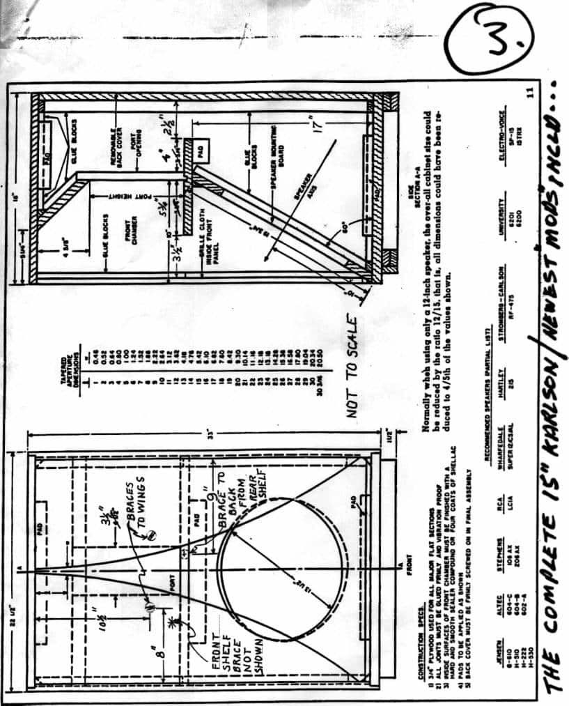

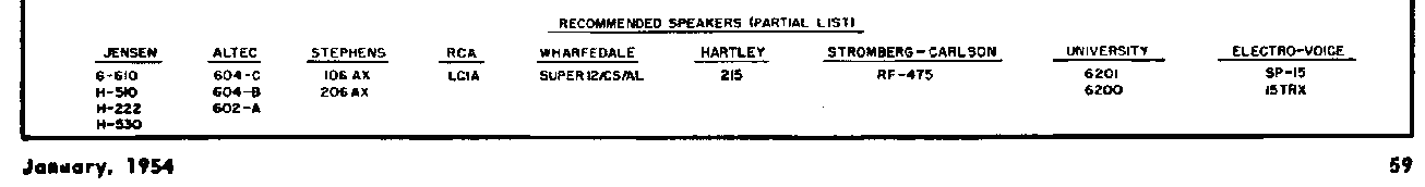

ZZZ Napisano April 19, 2013 #93 Napisano April 19, 2013 Ako prethodni post (#87) nije jasan, da pojednostavim.... Za SVAKU jedinicu treba drugačiji kabinet. Ne postoji jedna konstrukcija koja je 100% optimalna za jedinice iste veličine, npr. tipa 15". A ovde se još razmatra i "portovanje" na manje veličine jedinica. Jedinice imaju svoje T/S parametre i svoj odziv duž frekventnog opsega, svaka drugačiji, pa prema tome, zapremina kabineta, horna, ta zavesa, i drugi detalji konstrukcije kutije, drugačije utiču na svaki model zv. jedinice posebno. Evo da i ja pojednostavim, to sto si napidao vazi u odredjenoj meri ne 100% za druge tipove kabineta. Kod karlsona je vec data lista drivera koji se mogu upotrebiti u kabinetu K15 lista se nalazi na originalnom PDF-u na dnu teksta. Posto su to uglavnom driveri iz tog vremena kao i kabinet mogu se upotrebiti i driveri koji su danas dostupni a imaju slicne parametre kao i driveri sa liste. Svi ti driveri sa liste, a normalno da im se razlikuju TS partametri su 15in (mada je dat i Philips AD5200 od 12in vez izmena kabineta ako se ne varam?) su testirani i mereni kako od strane Karlson-a Tako i drugih, kao sto je na primer Klipsch koji je dao i njegova merenja Karlson kabineta... I to bez izmena dimenzija kabineta. Tako da to nije od znacaja u ovom slucaju. Ovde je vazan deo grlo horne, i hiperbolicni oblik na ustia horne. Tu jednostavno nema nikakve misterije ni mistifikacije kao sto je slucaj sa morem drugih iznova prezvakavanih kabineta...
ZZZ Napisano April 19, 2013 #94 Napisano April 19, 2013 Nema potrebe komplikovti na silu i ici obrnutim putem, nesto sto je vec pojednostavljeno i priredjeno i optimizovano, a u praksi pokazalo vrlo dobre rezultate kako u kucnim uslovima tako i u profesionalnom okruzenju google Stanley jordan, Grateful Death - wallof sound, K18 Gauss, i mnogi drugi. . Sto se tice otvora kod grla horne To nije portovanje... To je povrsina grla horne koja je skoro genericka u u direktnoj je vezi sa povrsinom zvucnika Sd... Za optimalan load resistance - google Bruce edgar on horns imas tamo objasnjenje sa formulama za izracunavane ima i na drugim mestima ali tu ces naci sigurno... .

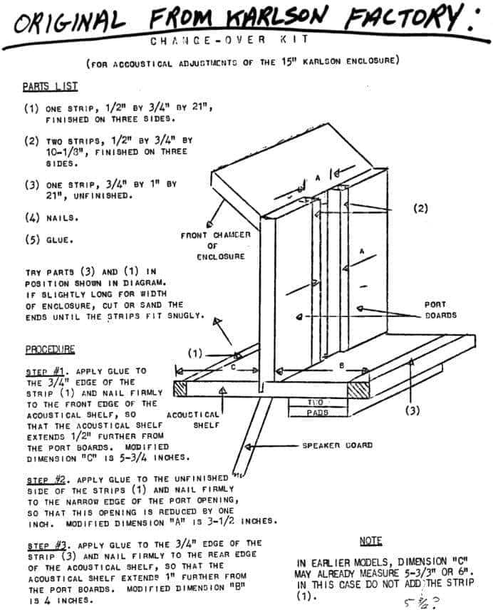

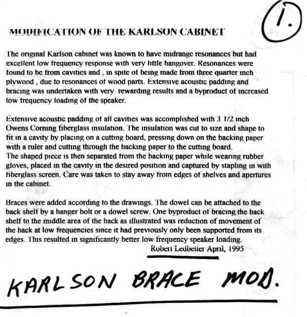

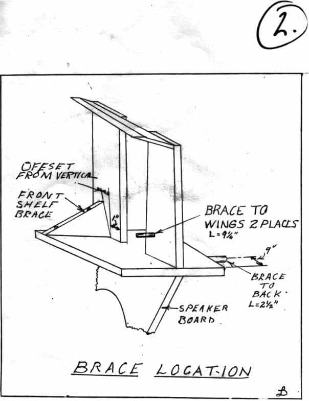

ZZZ Napisano Maj 24, 2013 #96 Napisano Maj 24, 2013 evo onih modifikacija za K15 i u sustini se svode na dodavanje ovih malih trouglova ispred grla

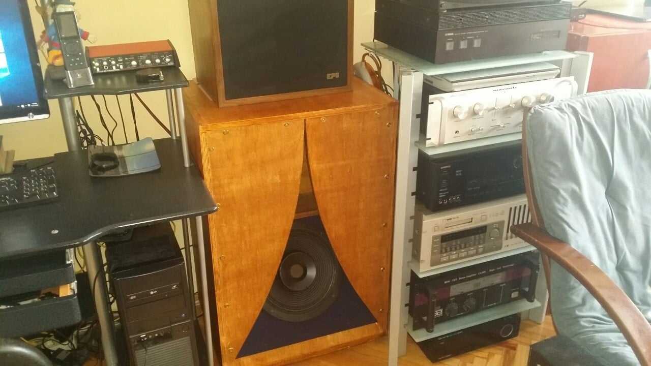

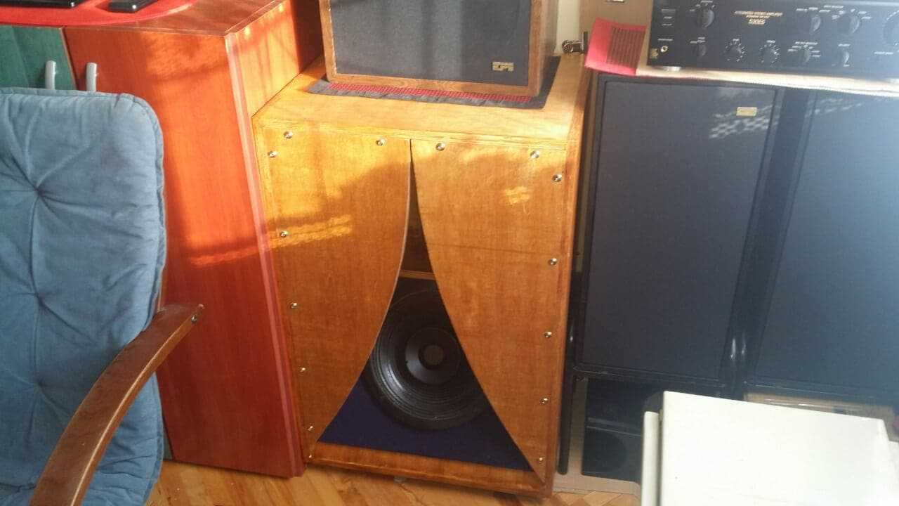

Okibokis Napisano Januar 13, 2017 Autor #97 Napisano Januar 13, 2017 Evo ovo svira od nove godine kod mene i mogu da kazem da je kabinet sposoban za velika dela.Dobio sam gotove kabinete od prijatelja i sad gustiram polako.Ovo je veca verzija K15 i zapreminski ima 218 litara,ali unutrasnjost mislim da nije veca od 150l. Ostatak je supljina iza krilaca. Bose, grone and Ikaro je reagovao/la na ovo 3
vladd Napisano Januar 13, 2017 #98 Napisano Januar 13, 2017 I dobro sad, kako zvuce ti Karlsoni, ima li to stofa ili ne. Davno sam imao nacrte zatakvu kutiju, i sada kada sam poceo da se nesto organizujem za akciju, vidim da se dosta njih na zvuk. I to onako zabrinjavajuce, deprimirano.
Okibokis Napisano Januar 13, 2017 Autor #99 Napisano Januar 13, 2017 Zavisi od toga koji se drajveri ubace u njih.Ja sam imao srecu da naletim na ove EV koaksijalce,cime sam izbegao pricu ima li ili nema visokoih tonova. Pre ovih kabineta sam imao K12 model,koji je u sebi imao Norelco Philips iz 60-ih i to je meni bilo malo.Posle sam ubacio potentnije zvucnike,ove koje su sada u upotrebi i gusili su se u manjim kabinetima .Sada je ovo kombinacija sa drajverima od 12 incha,kojima fakat treba vise litara da pokazu sta znaju,i mislim da je to optimum.Ja sam kao laik ubacivao razne 12-ice,ali je zvuk uvek bio drugaciji.I naravno licno sumnjam da je ovakva vrsta kabineta radjena i najbolje zvuci sa starim Altec ,University,ili Ev zvucnicima iz onog vremena. Evo utisaka:Zvuk ne lici ni na sta drugo ,a svaki rock iz 70-ih pusta svetski.Od snimaka izvlaci maksimum tamo gde ima gitare bas bubnja i naravno glas.Trazi da se slusa malo jace,ali tada prenosi scenu i detalje veoma jebacki .Za tiho slusanje pravi drustvo,ali ono nesto posebno je kada se odvrne malo jace. Ovo je opet klepano sa onim sto ja imam u kuci,tako da je mozda i litraza ta koja diriguje nacin slusanja.Za sad rade sa 12 incha drajverima,a ako se pojavi neko musko od 15 incha,probacu i to. grone and Bose je reagovao/la na ovo 2
ZZZ Napisano Januar 14, 2017 #100 Napisano Januar 14, 2017 Slusao sam male Karsonete sa nekim manjim ali kvalitetnim FR driverom. Stereo. Ja sam bio prijatno iznenadjen. Tako da sam skoro siguran da ti K15 rade vrlo dobro. Opet, zavisi i od parametara drivera. Sigurno da ce sa nekim driverima raditi loše. ALI kao orijentir u smislu TS parametara drivera koji su fabricki testirani i dolaze u obzir za taj kabinet, pogledati na originalnim nacrtima za K15 listu drivera. ima ih dosta. To su stari driveri i tesko ih je naći. ALI na osnovu te liste i TS parametra tih drivera, siguran sam, moze se izabrati i driver iz recentne proizvodnje koji ce odgovarati za K15.
ZZZ Napisano Januar 14, 2017 #101 Napisano Januar 14, 2017 Ima jos jedna lista za K15 gde je PHI AD5200 (to je isti ili slican driver onom iz K12 kabineta)

Okibokis Napisano Januar 14, 2017 Autor #104 Napisano Januar 14, 2017 Pojacava pozadinsku svirku ne mogu da ocenim da li pomaze basu,ali glas i adekvatna svirka recimo neki bluz sa dosta izvodjaca na sceni ,nosi sasvim drugacije od klasicne kutije.Nema teskobe ,nisam bas vican opisivanju,ali generalno kabinet se veoma brzo snalazi sa promenom ritma,i sa slozenijim deonicama.Uveliocava sitne detalje,pa to bude interesantno. Bose je reagovao/la na ovo 1
