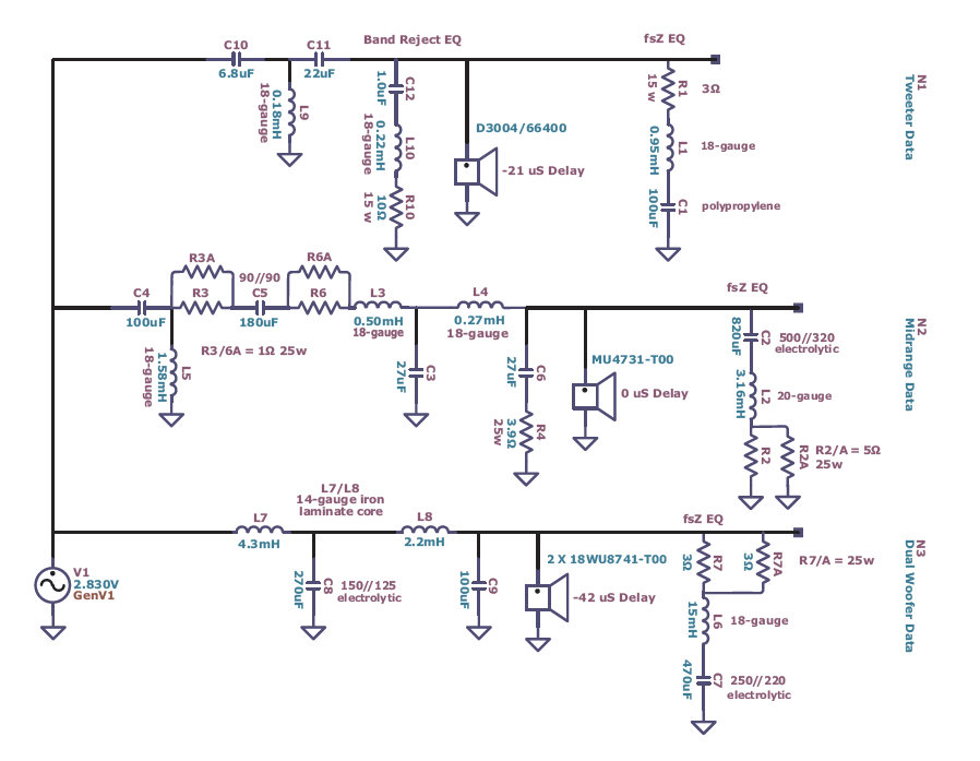

Koja Napisano Februar 11, 2024 #1432 Napisano Februar 11, 2024 Skretnica deluje kao da je kompjuterski generisana, onako sve sečeno istom metodom pa kako ispadne, sa nekim notchevima da ispravljaju krive drine, pri tom imaju i neki zobeli koliko vidim, a na slici krajnjeg rezultata impedansa nije ispravljena nigde. Pri svemu tome, ta dva vufera od 88 db bi dala 94 db, kod njega na raw merenju 93 db, ok. Kako onda krajnja kutija/odziv basa, može da ima 92 db, gde mu je baffle step? Posle baffle stepa bi trebalo da mu ostane tipa 88 db.
shonne Napisano Februar 11, 2024 Autor #1433 Napisano Februar 11, 2024 4 minutes ago, Koja said: Skretnica deluje kao da je kompjuterski generisana, onako sve sečeno istom metodom pa kako ispadne, sa nekim notchevima da ispravljaju krive drine, pri tom imaju i neki zobeli koliko vidim, a na slici krajnjeg rezultata impedansa nije ispravljena nigde. Pri svemu tome, ta dva vufera od 88 db bi dala 94 db, kod njega na raw merenju 93 db, ok. Kako onda krajnja kutija/odziv basa, može da ima 92 db, gde mu je baffle step? Posle baffle stepa bi trebalo da mu ostane tipa 88 db. Nisam ja mnogo gledao tehnikalije skandinavca osim sto mi je bila interesantna kutija sa dva bassa. Kao osnova. On je cak 12MU spusta mnogo nisko sto meni deluje 'bas' za mid. Ono sto bi merenjem hteo da dovedem sta zelim jeste Pidin projekat. To su neke rezne frek za koje si u neki post pitao. Moja procena da cu da imam nekih 90-91dB. Illu3 :: Pkaudio PKAUDIO.WEBNODE.CZ Drivers: Scan Speak 18WU/4741, 12MU/4731, R3004/602010Dimensions: H 1000 x W 220 x D 310 mmSensitivity: ~86dB/2.83V/1mImpedance: 3 Ohm at 38HzCrossover: all LR2, 590 and 2900 Hz
Koja Napisano Februar 11, 2024 #1434 Napisano Februar 11, 2024 Da, to je fino. 4 minutes ago, shonne said: On je cak 12MU spusta mnogo nisko sto meni deluje 'bas' za mid. Tačno. Evo srećom kod Zapha ima merenje tog drajvera, doduše 8 om verzije, ali trebalo bi da je isto. http://www.zaphaudio.com/temp/Scanspeak-12MU8731T-00-HD.gif Odatle se vidi da ga treba seći negde na 500 Hz, minimum 400. shonne je reagovao/la na ovo 1

shonne Napisano Februar 11, 2024 Autor #1438 Napisano Februar 11, 2024 34 minutes ago, Koja said: Da, to je fino. Tačno. Evo srećom kod Zapha ima merenje tog drajvera, doduše 8 om verzije, ali trebalo bi da je isto. http://www.zaphaudio.com/temp/Scanspeak-12MU8731T-00-HD.gif Odatle se vidi da ga treba seći negde na 500 Hz, minimum 400. Ono,sa povecanjem rez frek, smanjujem i impedansu. Po nekim sim sto sam radio mogu da ocekujem sa dva bassa i ovim midom oko 2,7 - 2,8 ohma. Sto za letnji amp Beta moze lako da prodje a sa druge strane mozda mi i ne trebaju zimske mrge. Zna sim da pokaze i malo manje nego sto realno merenje impedanse prikaze. Sto moze da bude cak i do 3ohma.

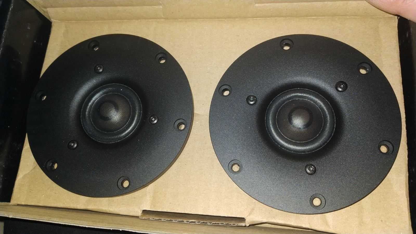

shonne Napisano Februar 13, 2024 Autor #1441 Napisano Februar 13, 2024 (izmenjeno) On 2/2/2024 at 4:10 PM, Koja said: Kako si naručio, to iz 'merike? Poštarina, carina? Lepo izgledaju ti. Australija. Postarina 20 US. Scanspeak D3004/6640, D2904/7100, 18M/8631 | diyAudio WWW.DIYAUDIO.COM Scanspeak D3004/6640 pair. Used, no marks, $500 US Scanspeak 18M/8631T00 pair Used, good condition, $250 US Spanspeak D2904/7100 pair Unused, **Sold Located in Australia, will ship US/worldwide. Brzo je stiglo, EMS i nisam mnogo platio carinu 🤗 Izmenjeno Februar 13, 2024 od shonne LightMatic, Koja and Aleks je reagovao/la na ovo 3

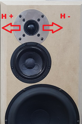

micro Napisano Februar 16, 2024 #1442 Napisano Februar 16, 2024 (izmenjeno) On 11. 2. 2024. at 9:05, shonne reče Nisam ja mnogo gledao tehnikalije skandinavca osim sto mi je bila interesantna kutija sa dva bassa. Kao osnova. On je cak 12MU spusta mnogo nisko sto meni deluje 'bas' za mid. Ono sto bi merenjem hteo da dovedem sta zelim jeste Pidin projekat. To su neke rezne frek za koje si u neki post pitao. Moja procena da cu da imam nekih 90-91dB. Illu3 :: Pkaudio PKAUDIO.WEBNODE.CZ Drivers: Scan Speak 18WU/4741, 12MU/4731, R3004/602010Dimensions: H 1000 x W 220 x D 310 mmSensitivity: ~86dB/2.83V/1mImpedance: 3 Ohm at 38HzCrossover: all LR2, 590 and 2900 Hz Zadnji projekt ima gresku u vituixcad-u , na svim projektima na shemama skretnica brise podatke tako da se ne vide , na zadnjem projektu nije obrisano , oznake Z nisu korektne , u uputstvu za vituixcad pise sto je drajver na baffle odnosno centar izvora zvuka , dalji od slusaoca , odnosno od mikrofona , onda je Z+ (pozitivan) , ako je drajver blize na baffle slusaocu odnosno mikrofonu onda je Z - ili negativni. Na slikama je baffle odnosno prednja ploca ravna , nema zakosenja , onda bas drajver je u plusu odnosno Z+ , mid drajver u najmanjem plusu odnosno Z+a visoki na 0 odnosno Z=0 , Kod njega je bas drajver odnosno 21W je Z =-33 , mid drajver 12MU je Z=-12 a visoki 9800 je Z=0 a treba u proracunu da je 21W Z=33 za 12MU da je Z=12 i visoki 9800 ostaje da je Z=0 slika je dolje slika shema skretnice na linku Neki ce reci nema veze jer poslije mjeri mikrofonom , ali ima vise posla kod izrade skretnica jer mora unositi korekcije skretnice , ovo sto izbaci vituixcad nije bas 100% u fazi kad po tome izradjuje stvarnu skretnicu. 21W 12MU 9800 :: Pkaudio PKAUDIO.WEBNODE.CZ Drivers: Scan Speak Classic 21W/8555-10, Illuminator 12MU/8731, Classic D2904/9800 Izmenjeno Februar 16, 2024 od micro shonne je reagovao/la na ovo 1
