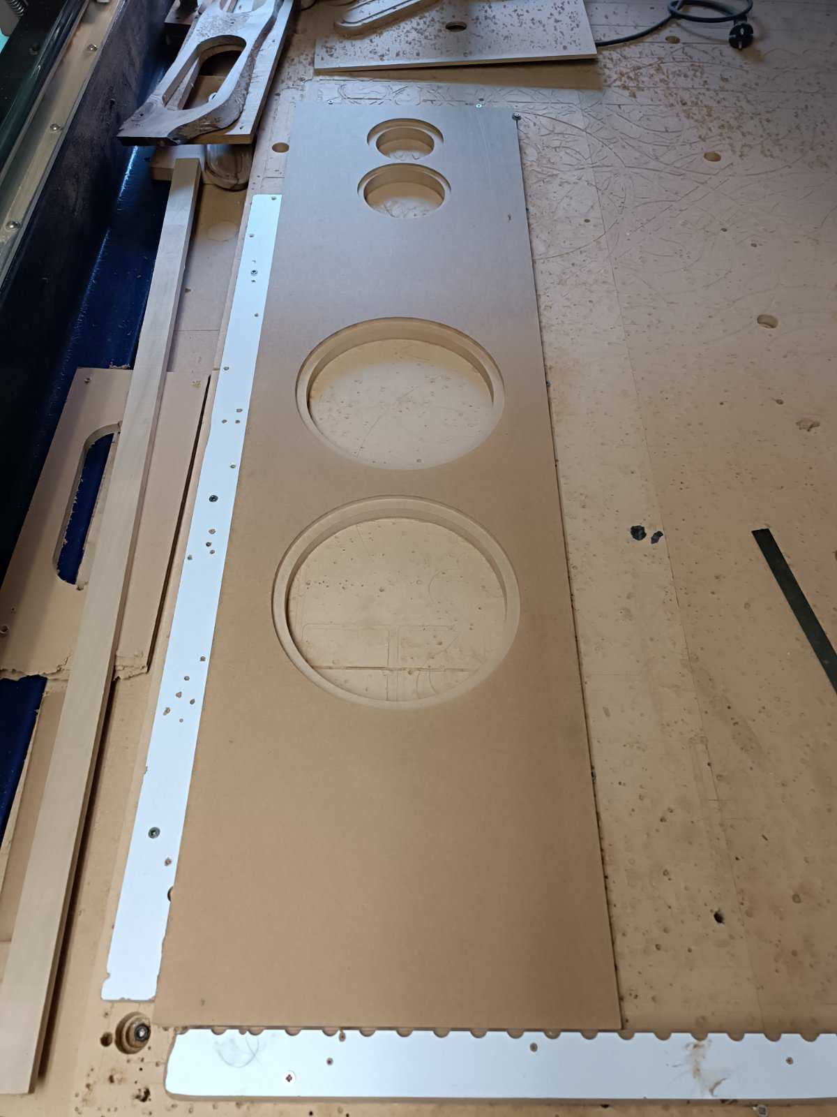

shonne Napisano Decembar 29, 2023 Autor #1418 Napisano Decembar 29, 2023 On 9/5/2023 at 11:43 PM, shonne said: @Aleks, kad napravim ovo. Dolazis na kafu 🤗 Aleks je reagovao/la na ovo 1

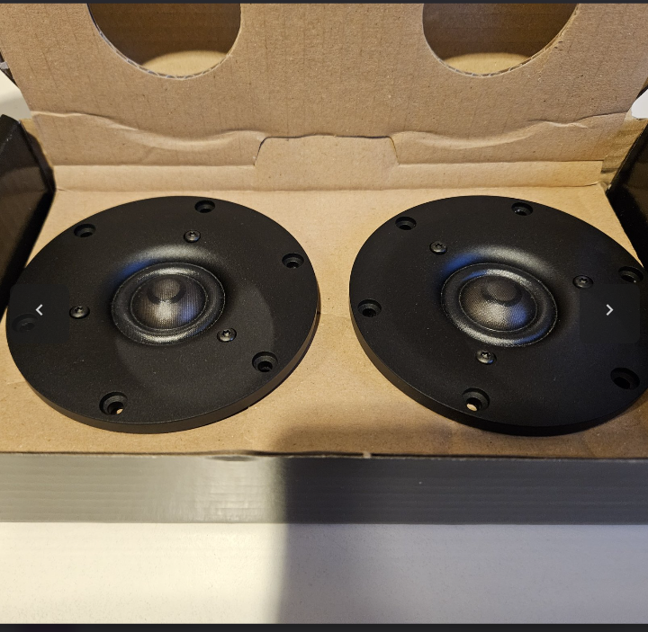

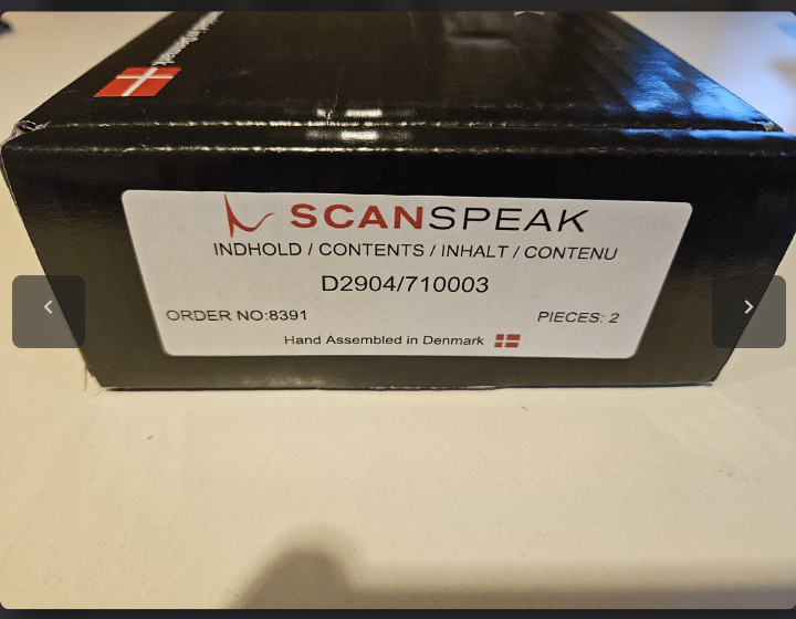

shonne Napisano Februar 2, 2024 Autor #1419 Napisano Februar 2, 2024 Vix and Aleks je reagovao/la na ovo 1 1
Aleks Napisano Februar 2, 2024 #1420 Napisano Februar 2, 2024 Ipak taj na kraju, nisi hteo 2905/9900 shonne je reagovao/la na ovo 1
shonne Napisano Februar 2, 2024 Autor #1421 Napisano Februar 2, 2024 5 minutes ago, Aleks said: Ipak taj na kraju, nisi hteo 2905/9900 Ako naidje za male pare, kupim i njega 😁🤗 Aleks je reagovao/la na ovo 1
Koja Napisano Februar 2, 2024 #1423 Napisano Februar 2, 2024 Kako si naručio, to iz 'merike? Poštarina, carina? Lepo izgledaju ti.
shonne Napisano Februar 2, 2024 Autor #1424 Napisano Februar 2, 2024 5 minutes ago, Koja said: Kako si naručio, to iz 'merike? Poštarina, carina? Lepo izgledaju ti. Pisem kada budu stigli,oko detalja, malo se strpi. Plz 🤗 Doktor je reagovao/la na ovo 1

shonne Napisano Februar 4, 2024 Autor #1426 Napisano Februar 4, 2024 (izmenjeno) On 2/2/2024 at 5:28 PM, Koja said: Kako ide ona poslovica, ne kuva se čorba dok je fazan na grani, ili tako nešto Ja to dok ne držim u rukama, oni su tamo negde u magnovenju, možda stignu možda ne, kao šredingerova mačka Skoro kad kupio par 22W/8851 platio sam sa postarinom 330 eur, a carina i porez 30 eur. Neki mesec kasnije par 12MU/4731 sam platio 250 eur a carina i porez isto 30 eur. Oba paketa iz Francuske... Bas me zanima kakva ce sad magla da bude, kad se ima tracking i sve ostalo sto podleze osiguranju. Javim...i saljem slike kada stignu. 😁🤗 Izmenjeno Februar 4, 2024 od shonne Koja je reagovao/la na ovo 1
shonne Napisano Februar 11, 2024 Autor #1427 Napisano Februar 11, 2024 Inace u planu su vise kombinacija. Jedan 3.5 way sa 2x22W/8851, mid 12MU/4731 i D3004/6600. To planiram za selo, gde mogu lako da odvrnem muziku i ne plasim se sta ce komsija da kaze. Druga kombinacija je 2 way, sa 18W/8531 i D2904/7100, kutija koja bi bila za stan. Od jednog prijatelja iz Kanade sam cuo samo reci hvale za te kutije i koncept koji hocu da radim. 😁 LightMatic je reagovao/la na ovo 1
