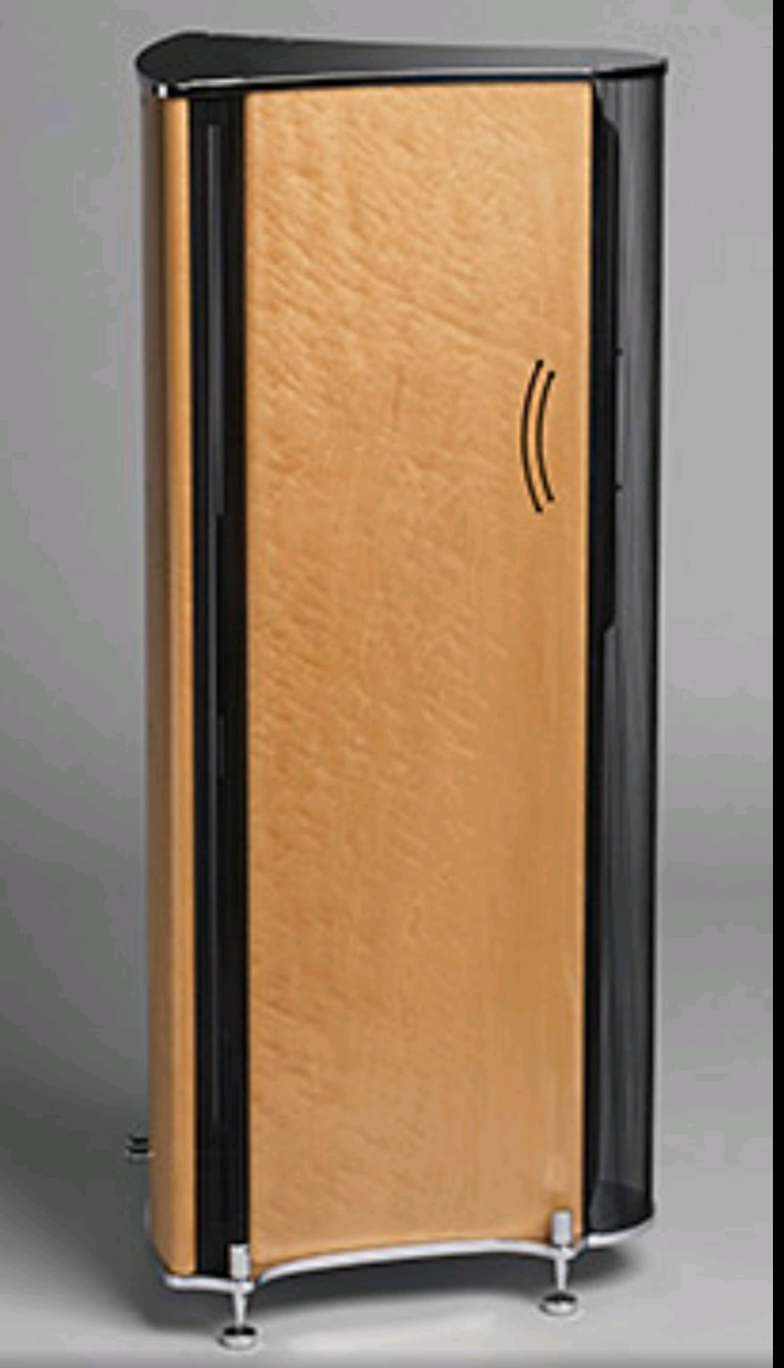

shonne Napisano Oktobar 23, 2022 Autor #1211 Napisano Oktobar 23, 2022 Ktêma - Franco Serblin's loudspeaker WWW.FRANCOSERBLIN.IT Sometimes we stand in awe, praising <br/>the beauty of the music ... to recreate these particular moments is the goal of Ktêma

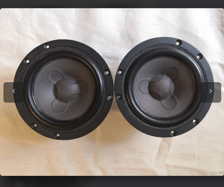

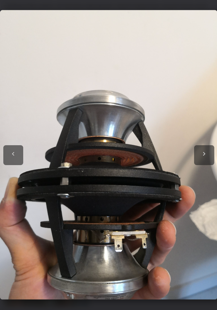

shonne Napisano Oktobar 28, 2022 Autor #1212 Napisano Oktobar 28, 2022 On 10/14/2022 at 6:55 PM, shonne said: Bice kutija sa 5 drajvera 😶 Napokon putuju 🤗 Aleks, LightMatic, Vix and 1 član je reagovao/la na ovo 4

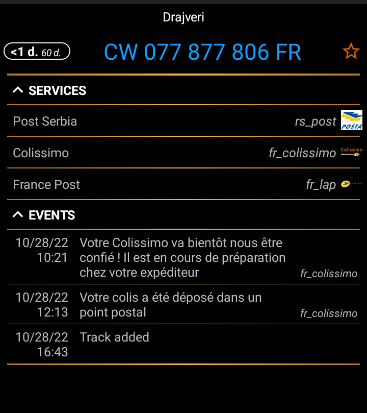

Koja Napisano Oktobar 28, 2022 #1213 Napisano Oktobar 28, 2022 Javi koliko će te rebnuti carina Jel si to kupio na oglasima na leboncoin-u ili kako?
shonne Napisano Oktobar 29, 2022 Autor #1214 Napisano Oktobar 29, 2022 7 hours ago, Koja said: Javi koliko će te rebnuti carina Jel si to kupio na oglasima na leboncoin-u ili kako? Kupio sam Kojo sa velikog foruma. Kostalo me 250 eur, par...covek nije hteo da mi naplati postarinu 🤗 Javicu za carinu 🙃 Vix je reagovao/la na ovo 1
NIXIE Napisano Oktobar 29, 2022 #1215 Napisano Oktobar 29, 2022 On 23.10.2022. at 22:17, shonne reče Ktêma - Franco Serblin's loudspeaker WWW.FRANCOSERBLIN.IT Sometimes we stand in awe, praising <br/>the beauty of the music ... to recreate these particular moments is the goal of Ktêma Mnogima se taj model mnogo sviđa. Vizuelno i meni se sviđa. Mađutim na dva mesta gde sam ih slušao bio jako naporan zvuk i slab bas u odnosu na ostatak spektra. Na Hifiles show pre par godina i privatno u jednom besnom sistemu. Previše su dominantni u srednjim i visokim. Nisam mogao da se naviknem na taj zvuk za 3 sata koliko je trajalo slušanje. Delija je reagovao/la na ovo 1
Delija Napisano Oktobar 29, 2022 #1216 Napisano Oktobar 29, 2022 Zvuk je totalno nebalansiran. Tanak, vristi, rezolucija isforsirana, detalji sa vestackim prizvukom... Savrsen za gluvaće 🙃 Promasen zvucnik i za mnogo nizu cifru.
NIXIE Napisano Oktobar 30, 2022 #1217 Napisano Oktobar 30, 2022 Dva SS basa od 10' pozadi a basa nigde. To mora da ruši sobu kad se odvrne. Vix je reagovao/la na ovo 1
NIXIE Napisano Oktobar 30, 2022 #1218 Napisano Oktobar 30, 2022 Može to možda i da se opravi da valja. Driveri imaju taj potencijal. Ono što ne valja, montaža bas drivera pozadi nije baš neko srećno rešenje. Za tu koncepciju potrebna je niska rezna frekvencija ispod 200Hz, a srednjotonci su mi nekako malecki za taj zadatak, mada ih ima dva komada.

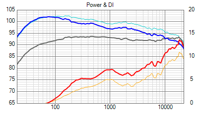

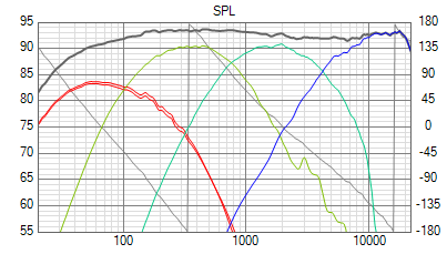

BokiTokiVoki Napisano Oktobar 30, 2022 #1219 Napisano Oktobar 30, 2022 (izmenjeno) Ovako bi trebalo da izgleda odziv zvučnika + prostorija, da bi bilo dobro. Većina sistema to nema ni blizu. Čak i kada se gleda samo zvučnik, većina merena u gluvoj sobi (ili na otvorenom prostoru) je daleko od ovoga. Najčešće fali SPL-a na bass-u. Zato se zvučnici projektuju po sistemu "bassa nikad dosta". Mnogo onih koji rade DIY prvo na ovome greši - izbor zvučnih jedinica koje mogu ovo da postignu. Izmenjeno Oktobar 30, 2022 od BokiTokiVoki Vix and Delija je reagovao/la na ovo 2
shonne Napisano Oktobar 30, 2022 Autor #1220 Napisano Oktobar 30, 2022 Dva basa u paralelu, spl ide gore... Jos ako se stavi hypex na bass, zavrsis sa skretnicom kako treba. Eliminises problem sa teskim uklapanjem sa midom, izbegavas kompromise, jer je to nakriticniji deo cross a. Da se ne zaboravi, hypex ima i gain level. 🤗
shonne Napisano Oktobar 30, 2022 Autor #1221 Napisano Oktobar 30, 2022 @BokiTokiVoki Jesi li sa ovim linijama radio po stepeni kutiju, okretao je? Jesi li merio iz sobe? Sta znace svi ovi grafici, neko objasnjenje... Soba dampirana, bi mogla da bude i ravan odziv od 300-400hz nagore, sa tenedencijom da je donji spektar malo povisen?
shonne Napisano Oktobar 30, 2022 Autor #1222 Napisano Oktobar 30, 2022 Interesantna postavka. Taipuu Speakers DSP active speakers - Taipuu Speakers TAIPUUSPEAKERS.FI
BokiTokiVoki Napisano Oktobar 30, 2022 #1223 Napisano Oktobar 30, 2022 1 hour ago, shonne said: @BokiTokiVoki Jesi li sa ovim linijama radio po stepeni kutiju, okretao je? Jesi li merio iz sobe? Sta znace svi ovi grafici, neko objasnjenje... Soba dampirana, bi mogla da bude i ravan odziv od 300-400hz nagore, sa tenedencijom da je donji spektar malo povisen? To je dijagram sa neta. A cilj je bio da se pokaže kako freq. odziv treba da izgleda. Može i tako, relativno ravan odziv i ispod da ide nekoliko dB na gore. Npr:
NIXIE Napisano Oktobar 30, 2022 #1225 Napisano Oktobar 30, 2022 Ako je to mereno na 5m u jako dampiranoj sobi možda je i ok. Ako je mereno na 1m, tu života nema. Ne mogu visoki biti toliko prigušeni da sve zvuči prirodno. A ima i nas starijih, nisu sve omladinci.
BokiTokiVoki Napisano Oktobar 30, 2022 #1226 Napisano Oktobar 30, 2022 Mislio sam da je jasno i da se podrazumeva da je i prvo i drugo na mestu slusanja. Koga briga za 1m? Delija je reagovao/la na ovo 1
NIXIE Napisano Oktobar 30, 2022 #1227 Napisano Oktobar 30, 2022 I na 2.5-3.5 m koliko je uobičajeno po većini dnevnih soba, mislim da je previše potisnut visokotonski opseg. Kod mene u sobi, više zvučnika mereno na 1m i 2.5m i nije nikad bio toliki pad odziva na visokim. Nemam mnogo nameštaja, od dampinga samo debeli tepih, trosed i fotelja. Soba nije ni "živa" ni "mrtva" previše.
BokiTokiVoki Napisano Oktobar 30, 2022 #1228 Napisano Oktobar 30, 2022 (izmenjeno) Pa, dobro, mislilo se na generalni oblik freq. odziva, ali naravno da svako može podesiti kako mu odgovara. Ovde bi prvenstveno bila interesantna rasprava o tome kakve zv. jedinice da se biraju za pasivan zvučnik. I kada biste krenuli u računicu, dobiju se vrlo interesantni rezultati. Tu mislim koliko veće i efikasnije jedinice trebaju na niskotonskom području, nego što to stvarno radi velika većina i DIY-era, i proizvođača zvučnika. Ako ne znate šta i kako računati, pogledajte razne modele zvučnika na merenjima u Stereophile-u koji imaju ovaj "target odziv" pa obratite pažnju koje su jedinice korištene, i kolika je ukupna efikasnost zvučnika. To su po pravilu srednje i niže efikasnosti i potreba za većom snagom pojačala, jer ne može drugačije da se postigne ovaj freq. odziv, a da se imaju zv. jedinice tj. ceo zvučnik koji je kvalitetan i sa niskim izobličenjima. Izmenjeno Oktobar 30, 2022 od BokiTokiVoki

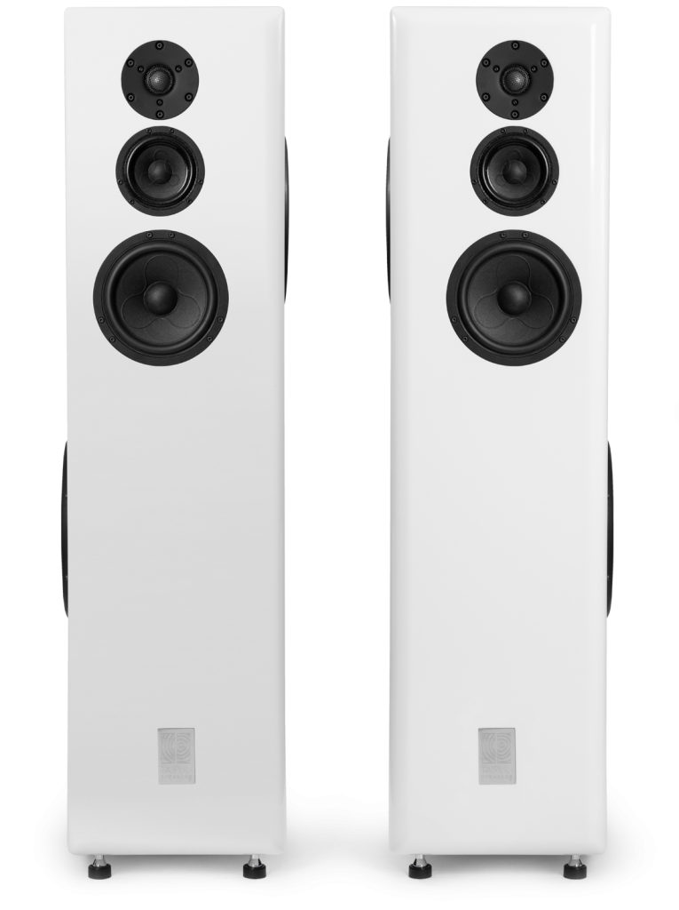

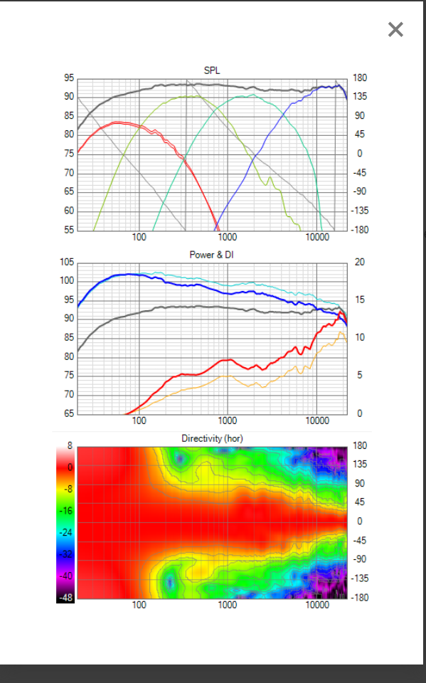

shonne Napisano Oktobar 30, 2022 Autor #1229 Napisano Oktobar 30, 2022 5 hours ago, shonne said: Interesantna postavka. Taipuu Speakers DSP active speakers - Taipuu Speakers TAIPUUSPEAKERS.FI Ja izbacio link da gledate, a vi nista ne gledate, samo pricate 😁😛 Vix je reagovao/la na ovo 1
Koja Napisano Oktobar 30, 2022 #1230 Napisano Oktobar 30, 2022 (izmenjeno) Ne sviđa mi se. Srednjetonac trebalo izbaciti. 6" i taj 1" visoki mogu bez problema da se uklope. Čak i ako je problem sa breakupom tog 6", izabrati neku drugu sličnu jedinicu ili 5". Ovako kao četvorosistemac ima problem u vertikalnom odzivu. Čim makneš vertikalno iz sweet spota odziv je verovatno kao švajcarski sir. Zašto li je dat samo horizontalni directivity? :p Dalje, ako već visoki ide samo do 4 kHz, onda je morao da se stavi 19mm visoki. Vidi se lepo na grafikonu koji su dali kako directivity pada tamo gde je najbitnije. I na kraju, ako se već insistira na četvorosistemcu, onda rezne tačke treba da budu na 1200 i 7000 Hz, tamo gde je ljudsko uvo najmanje osetljivo, npr kao kod AR90 zvučnika. A ne na 4k gde je najosetljivije... Izmenjeno Oktobar 30, 2022 od Koja

Doktor Napisano Oktobar 31, 2022 #1232 Napisano Oktobar 31, 2022 On 10/23/2022 at 10:17 PM, shonne said: Ktêma - Franco Serblin's loudspeaker WWW.FRANCOSERBLIN.IT Sometimes we stand in awe, praising <br/>the beauty of the music ... to recreate these particular moments is the goal of Ktêma Sa malim zakašnjenjem : imao prilike čuti ove kutije u dva navrata. 1. put : Hi Files Show ( sa D'Agostino Momentum amplifikacijom ). 2. put : na privatoj audio sesiji sa top modelom Unison pojačivača ( 845 cevi ). Po ne znam koji put sam došao do zaključka da iako u specifikaciji Ktema piše da je osetljivost 92 dB/W/m i da je minimalna preporučena snaga pojačivača 20 W, Ktemama je više prijalo "mišićno" pojačalo kao što je momentum od 400W/4 Ohm-a. Vizuelno predivna kutija, originalni dizajn. IMO - kritična je amplifikacija koja će se koristiti u audio lancu. shonne je reagovao/la na ovo 1
