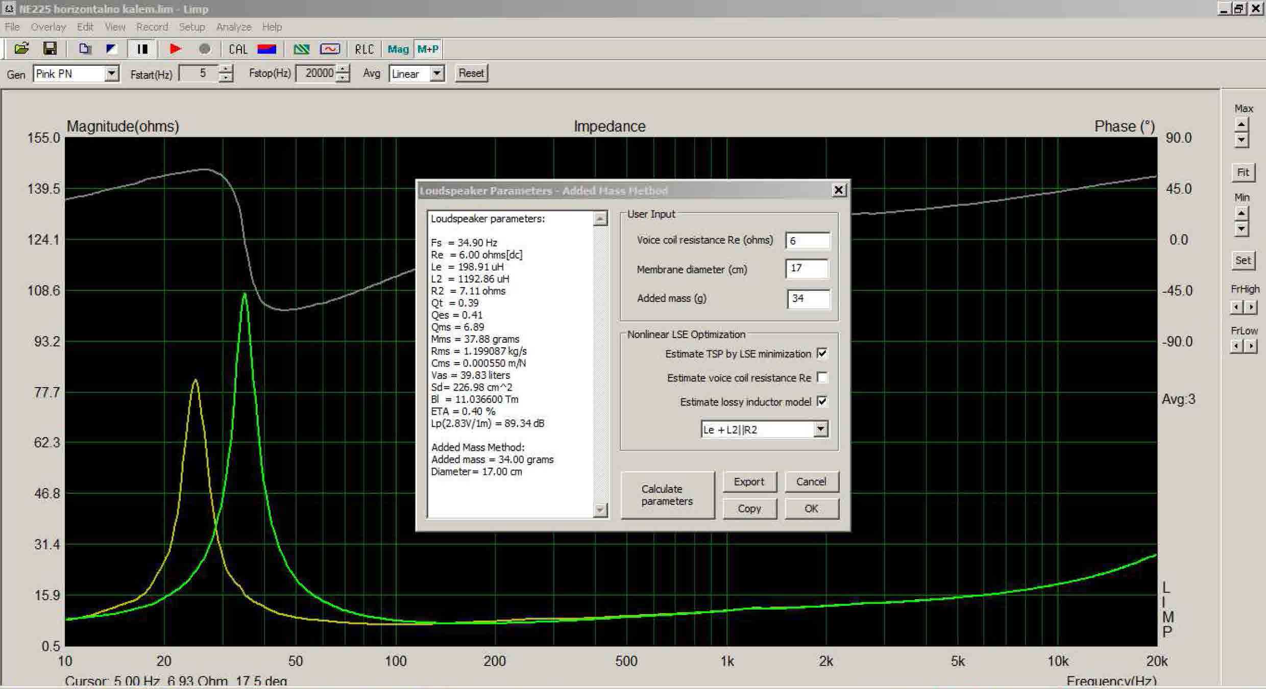

shonne Napisano Jul 6, 2021 Autor #551 Napisano Jul 6, 2021 30 minutes ago, NIXIE said: Novi driveri uvek malo odstupaju od fabričkih podataka. Kad bi ih sad izmerio razrađene sigurno bi bilo drugačije. Takođe na merenje utiče malo i da li je osa zvučnika postavljena horizontalno ili vertikalno, barem kad se koristi metod dodatne mase. Pošto neće da stoje vertikalno, u ovom slučaju važi se merenje u horizontalnom položaju. Evo mojih izmerenih vrednosti za Vifa NE225W08 i fabričkih. vifa_ne225w-08.pdf 1.25 MB · 0 downloads Sve zavisi na nacin koji meris, postupak...ima raznih kombinacija na net, e sad...kao sto kazu, ono sa cim si zadovoljan drzi se toga. Small T/S parametars 😁
NIXIE Napisano Jul 6, 2021 #553 Napisano Jul 6, 2021 pre 6 minuta, shonne reče Small T/S parametars Mrzi me da vadim sad drivere, ali ako se nekad ukaže prilika izmeriću ih razrađene.
shonne Napisano Jul 6, 2021 Autor #554 Napisano Jul 6, 2021 1 hour ago, NIXIE said: Mrzi me da vadim sad drivere, ali ako se nekad ukaže prilika izmeriću ih razrađene. To se preko Arte na pojacalo pusti na 20-30Hz, da se membrana pokrece kako bi se razradio zvucnik. Ako cekas muzika da ti usvira drajver, procice nekoliko meseci...💪😁

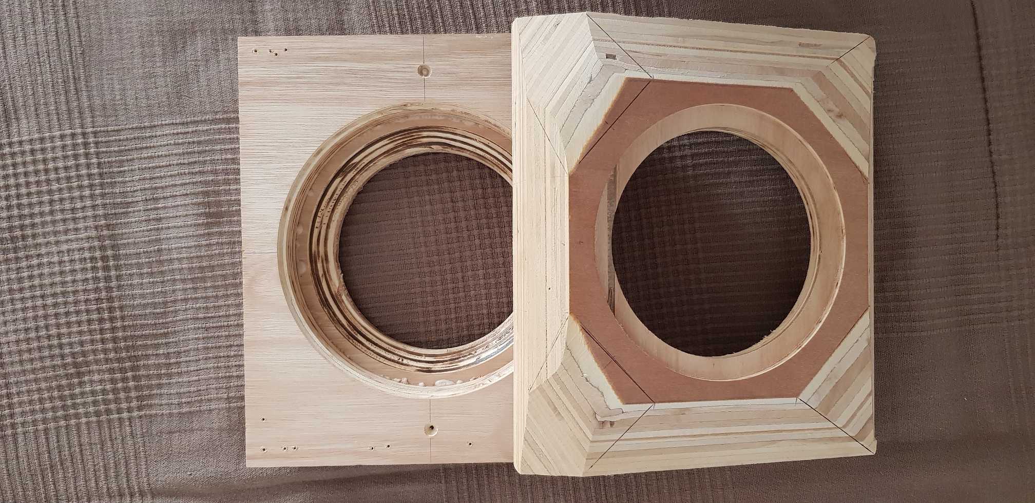

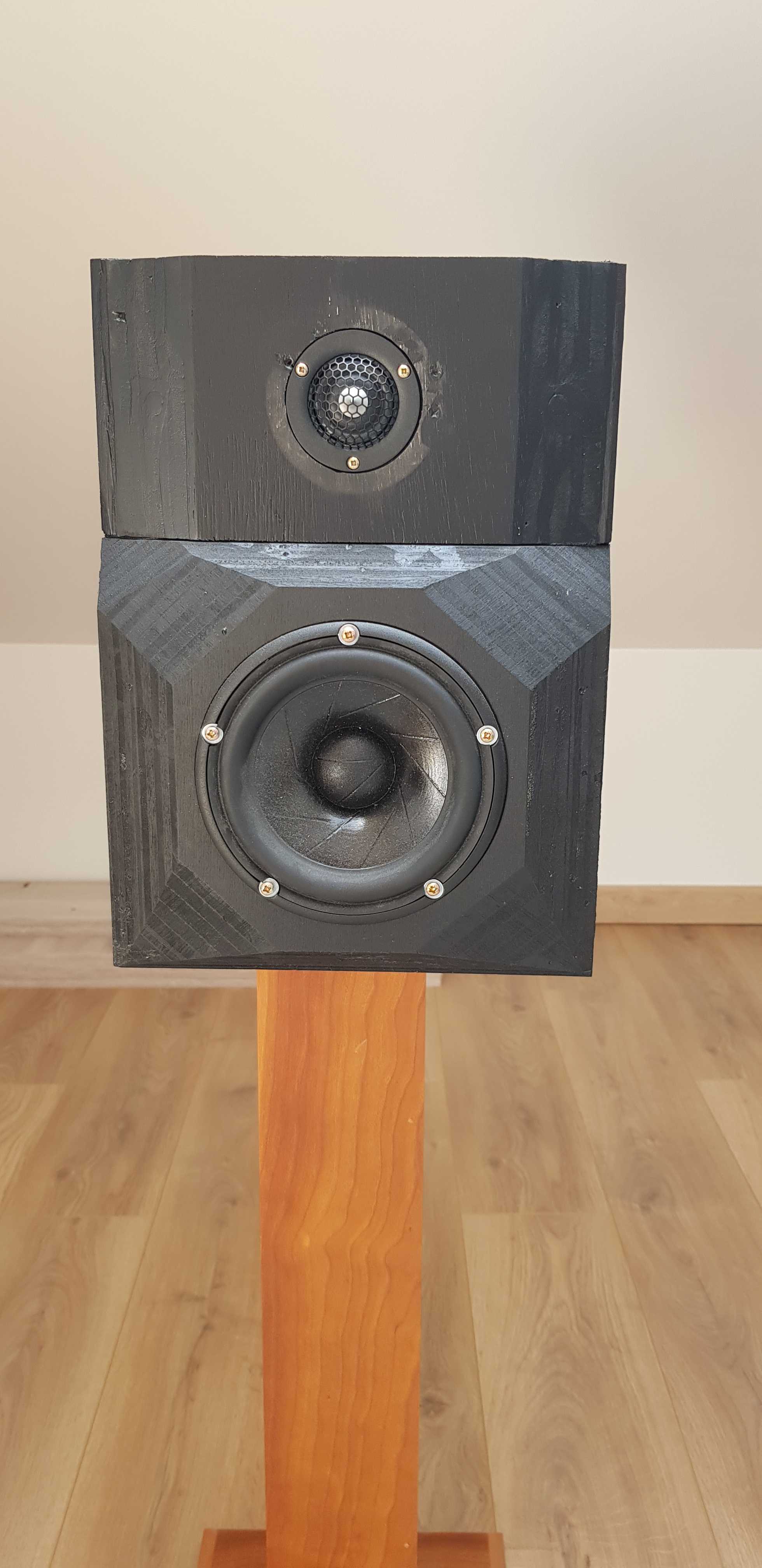

Nesic Napisano Jul 9, 2021 #564 Napisano Jul 9, 2021 Super. Tu i da ima malog/većeg? promašaja sa skretnicom, kvalitet drivera to nadomesti. Bio bi još bolji da centri drivera nisu toliko odmaknuti, ali to je kompromis (po meni veliki, kao i sama prednja ploča) zarad jednostavnosti konstrukcije kutije (samograditrelji/kit kompleti), a da ispoštuje vremenska kašnjenja drivera, tj. da ih vremenski uskladi. Mišljenja sam da izrada prednje ploče pod nekim uglom danas ne predstavlja nikakav problem. shonne je reagovao/la na ovo 1

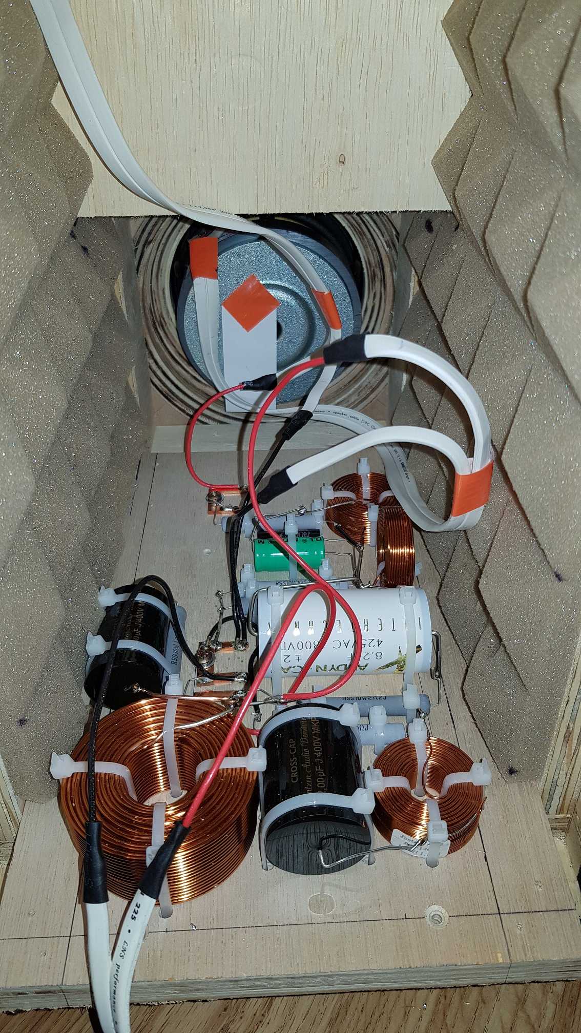

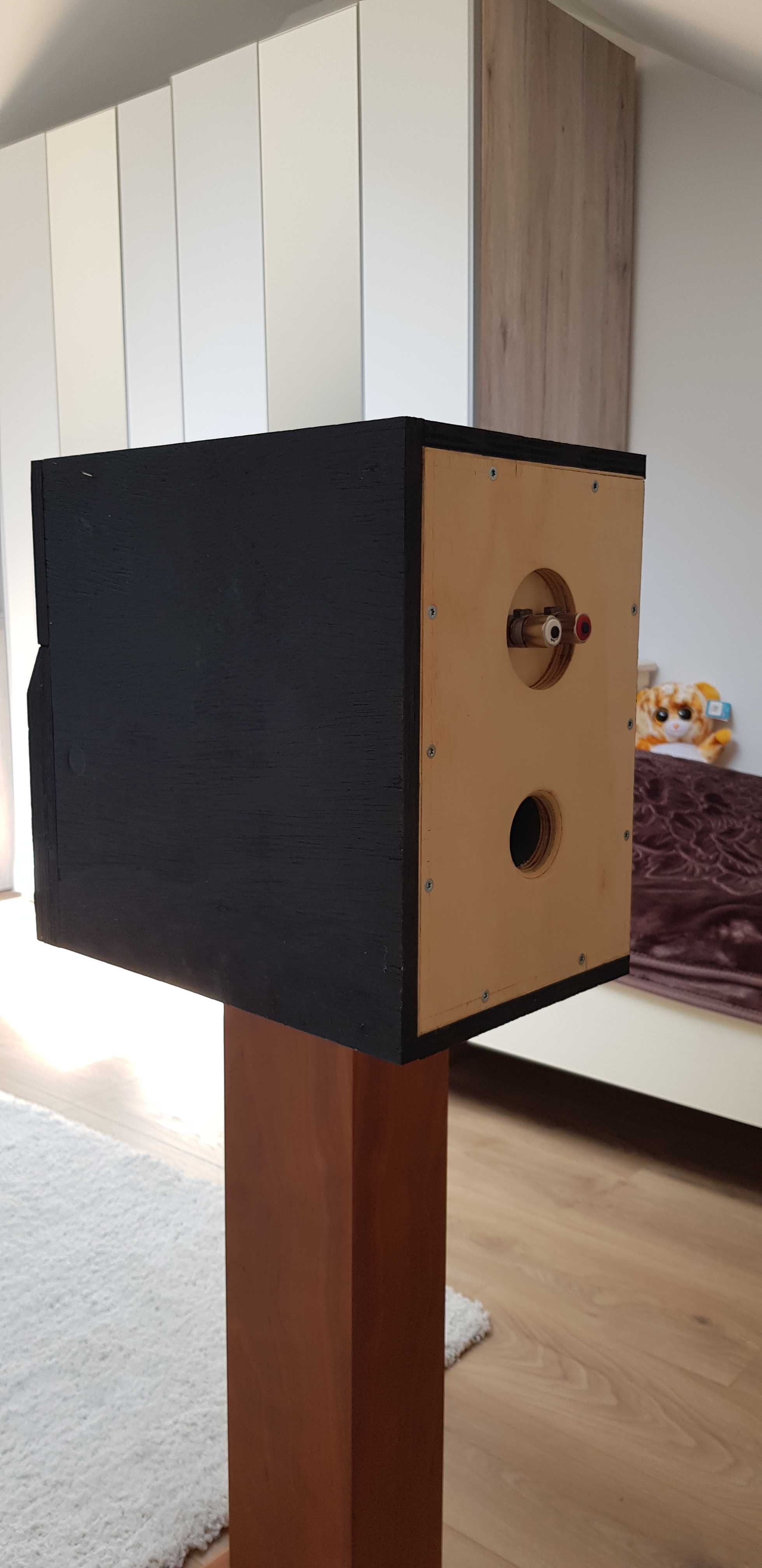

Stale Napisano Jul 9, 2021 #565 Napisano Jul 9, 2021 pre 38 minuta, Nesic reče Super. Tu i da ima malog/većeg? promašaja sa skretnicom, kvalitet drivera to nadomesti. Bio bi još bolji da centri drivera nisu toliko odmaknuti, ali to je kompromis (po meni veliki, kao i sama prednja ploča) zarad jednostavnosti konstrukcije kutije (samograditrelji/kit kompleti), a da ispoštuje vremenska kašnjenja drivera, tj. da ih vremenski uskladi. Mišljenja sam da izrada prednje ploče pod nekim uglom danas ne predstavlja nikakav problem. Hvala. Kompromis i tako mora u taj svet diy. Evo jos s unutra, nema puno mesta i dosta pipljivo. Ali meni to ne smeta. Mora na sve da se misli. Samo da uradim ovaj up i to je to. Trenutno koristim exampli etalon iz madjarske sto sam kupio pre desetak godina.Top je to. Ovaj prednji deo sto sam dodao mi je visak tako da ako se resim mogu isto i da priblizim centri kao sto si napomenuo. Zanima me isto ovo, imam visak te 15w8530k00 pa moze nzsto da se desi..https://techtalk.parts-express.com/forum/speaker-project-gallery/55354-the-intimates-an-easy-to-construct-high-end-2-way-monitor?view=stream Ovde nesto slicno ali za studio. https://alpha-audio.net/review/review-acelec-model-one/3/ NIXIE je reagovao/la na ovo 1
