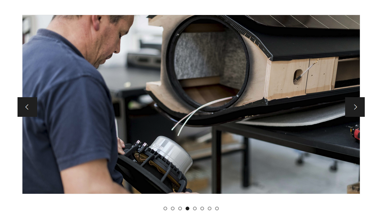

Aleks Napisano Novembar 10, 2020 #356 Napisano Novembar 10, 2020 pre 1 sat, shonne reče Kako bi ti resio drugi drajver na baffle postojeci... Dole. Sub odozdo, BR rupa pozadi, msm mož i napred. Odrezan 12-18dB na 100Hz, ili meni neomiljeni plate Hypex samo za njega. https://www.sonusfaber.com/en/products/aida/ Mislim, ako misliš na još jedan sub a ne na visoki, tj konfiguracija 4 way
shonne Napisano Novembar 10, 2020 Autor #357 Napisano Novembar 10, 2020 9 minutes ago, Aleks said: Dole. Sub odozdo, BR rupa pozadi, msm mož i napred. Odrezan 12-18dB na 100Hz, ili meni neomiljeni plate Hypex samo za njega. https://www.sonusfaber.com/en/products/aida/ Mislim, ako misliš na još jedan sub a ne na visoki, tj konfiguracija 4 way https://www.stereophile.com/content/sony-ss-ar1-loudspeaker ovako nesto, polu aktiva, polu pasiva...
