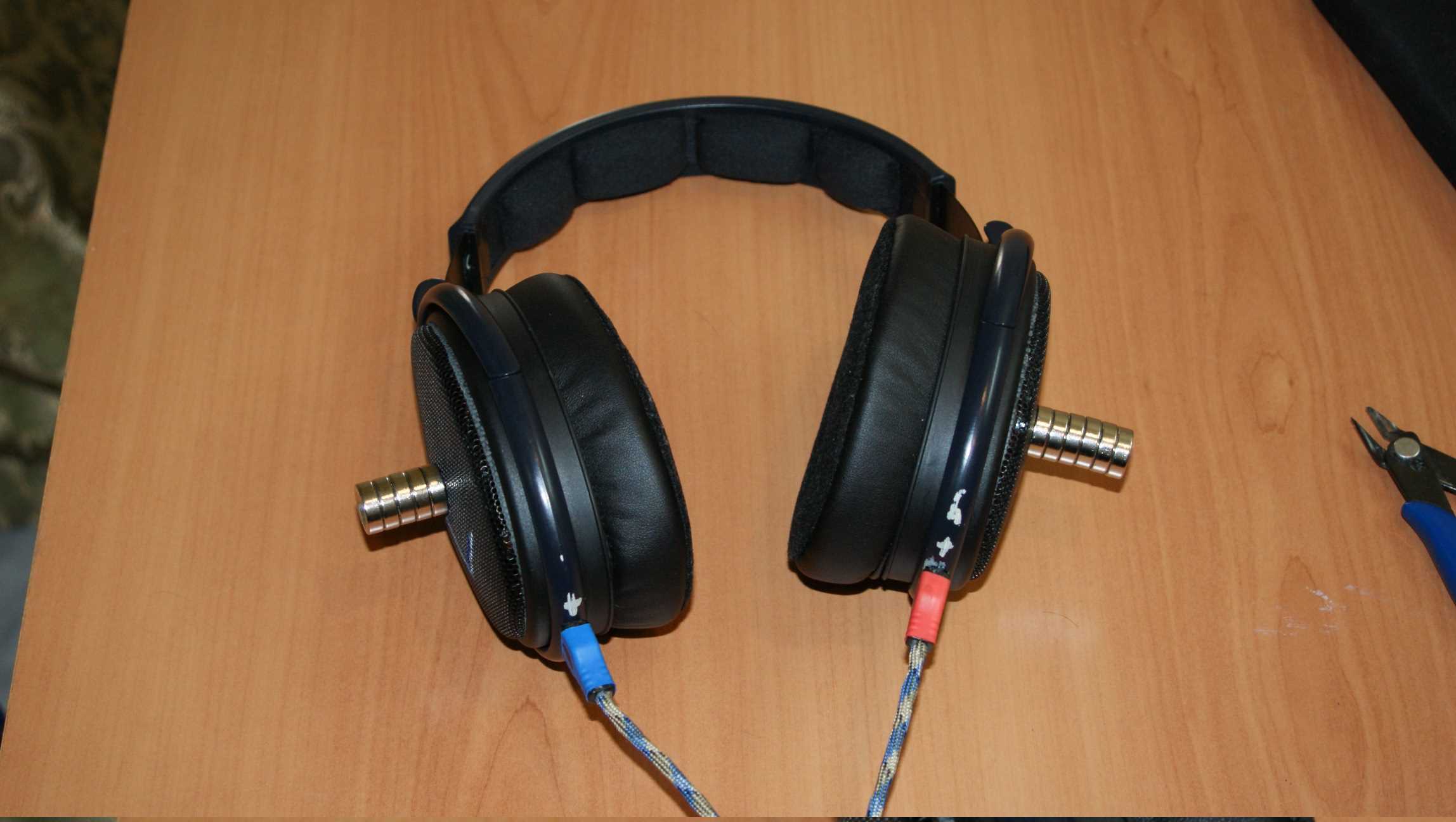

Mikorist Napisano Mart 24, 2021 #245 Napisano Mart 24, 2021 Ne zaboravite da imam dva para slušalica. Jedne su sa duplim magnetima a druge bez. Evo menjam i slušam razlike. Ove sa duplim magnetima se def. jače deru - moraš da smanjuješ za par podeoka - drugo - na njima čujem zvukove koje ne čujem uopšte na ovim bez. Dakle neke datalje u visokim, basevima, srednjim kojih ne postoje na originalu. Onda čistoća zvukova. Ove sa duplim magnetima su bistrije - one bez mutnije...Znači fokus se menja i izoštrava... Kad naopako okrenem magnet - još mutnije postaju od orginalnih....i to sam probao. Dakle ne možete da pogrešite kad je na bolje......čuje se Prvo probajte pre nego što zalepite. Ali pazite da ne sleti magnet na stranu. Može da nakrivo povuče kalem i ošteti drajver*....Mora da bude uvek u centru - rupa na rupu savršeno. *Magnet stavljate kada slušalice nisu pod naponom..... Na onom drugom forumu kažu da nikakav efekt nema da se stavlja beskonačan broj magneta. Dovoljan je jedan do 5mm.....Ono da praviš soliter.... ili kao ovaj papan

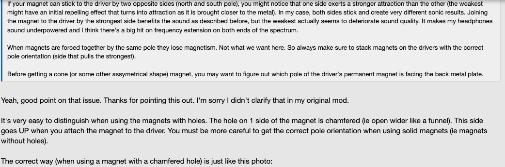

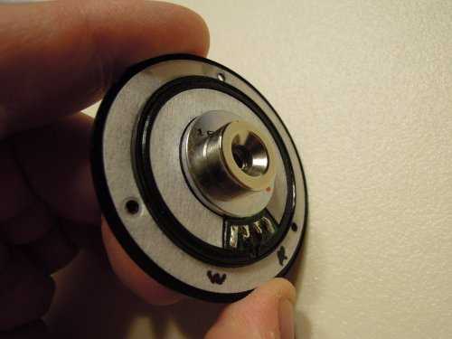

NIXIE Napisano Mart 25, 2021 #246 Napisano Mart 25, 2021 Evo šta kaže Troels: An additional 90 magnet was added to increase sensitivity. When you add an extra magnet it has be to pushed away from the speaker's magnet. If the extra magnet is sucked in, it will decrease magnetic flux in the gap. Strangely enough, if it's very easy to get the extra magnet in place, it usually only means a small increase in sensitivity. Znači da bi se pojačao fluks u magnetnom procepu dopunski magnet koji se dodaje od pozadi mora da deluje protiv originalnog magneta, ako se privlače dobija se suprotno. Dodavanje magneta koji se odbija će pojačati flux, smanjiti Qt drivera a time i količinu basa, povećati efikasnost, a verovatno i dodati malo srednjih i visokih frekvencija. Što se jače odbija, veći je efekat. Dodavanje magneta koji se privlači sa originaknim magnetom radi suprotno. Za ovu dole verziju na sliki mi nije baš jasno jel se dodaje magnet na centralni polni nastavak? Zar to ne narušava simetričan položaj kalema u procepu? Kad je dizajniran motor, kalem je centriran po aksijalnoj osi u odnosu na procep. Kad se ovako doda magnet više nije, postoji asimetrija, a to onda verovatno može da napravi izobličenja? Možda se voli dodatni THD, zvuci koji ne postoje u originalnom snimku? Ili ja nisam shvatio šta je na slici?

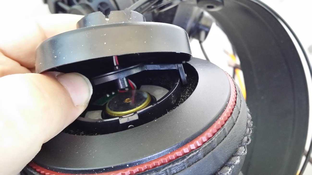

Mikorist Napisano Mart 25, 2021 #247 Napisano Mart 25, 2021 Kod mene je potpuna simetrija. I odbijaju se. Evo kako izgleda na Superlux Ima plastična cevčica kroz koju ide šraf odozgo. Ako je magnet deblji od 5mm sudaraće se - čitaj -ne može da rotira u zglobu slušalica.... evo i jastučića iz Tomana

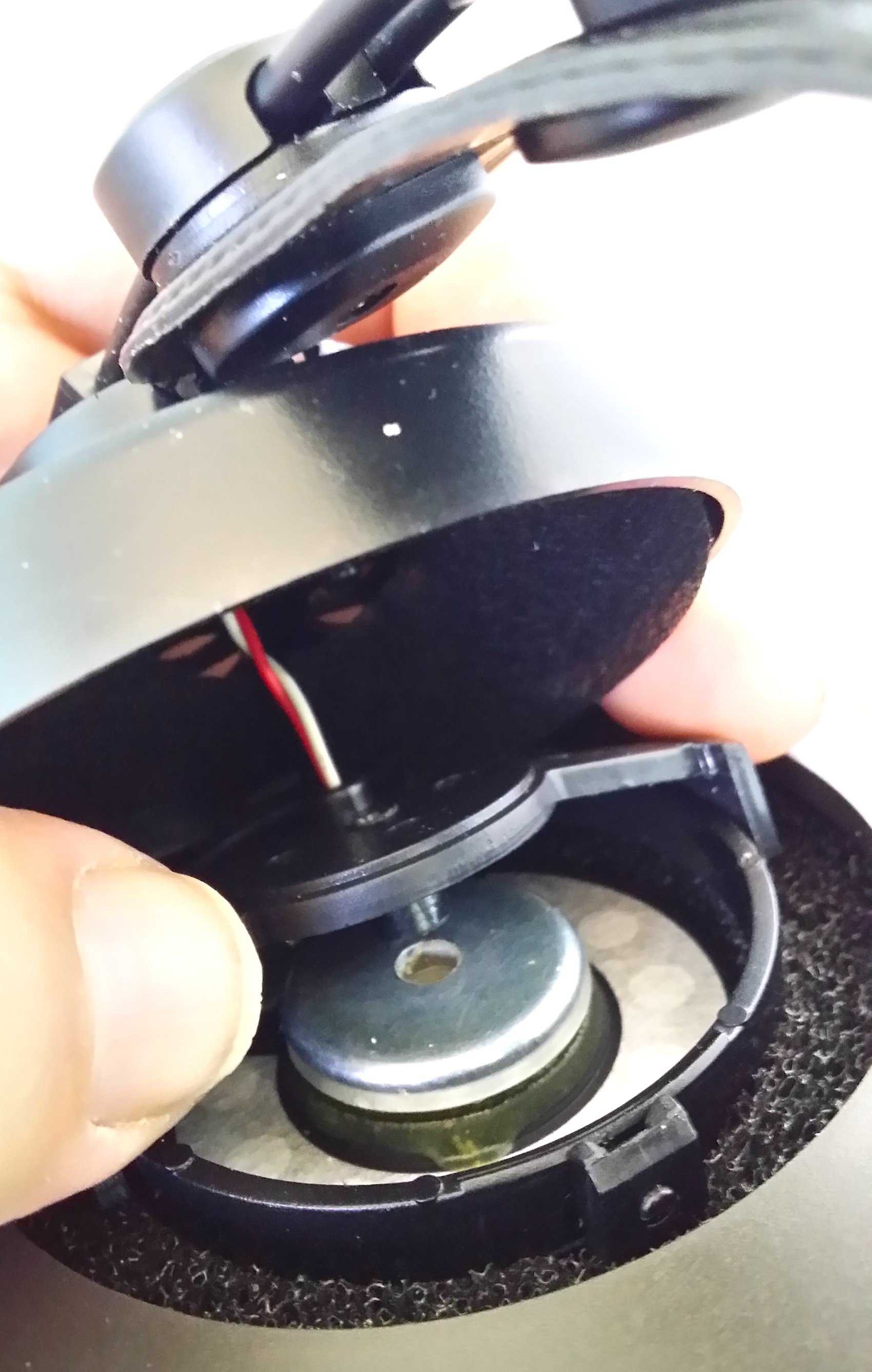

Mikorist Napisano Mart 25, 2021 #248 Napisano Mart 25, 2021 pre 41 minuta, NIXIE reče Ili ja nisam shvatio šta je na slici? Izmenjeno pre 30 minuta od NIXIE Problem je što ovde ide metalna ploča preko....na Superlux to nema... Njemu je problem bio da odredi gde se odbija jer metal privlači obe strane.... Pitanje je i da li ima efekta uopšte ovako kad nije goli magnet
Mikorist Napisano Mart 25, 2021 #249 Napisano Mart 25, 2021 pre 44 minuta, Mikorist reče Kod mene je potpuna simetrija. I odbijaju se. Evo kako izgleda na Superlux Ima plastična cevčica kroz koju ide šraf odozgo. Ako je magnet deblji od 5mm sudaraće se - čitaj -ne može da rotira u zglobu slušalica.... evo i jastučića iz Tomana Evo i kako izgleda go magnet nemodifikovanog Superlux Ima nitna koja spaja međumagnetne pločice....... Ni magneti nisu zalepljeni. Nego su nitovani. Mora da kinezi duvaju preostali lepak. Oskudacija bajoo

Mikorist Napisano Mart 25, 2021 #251 Napisano Mart 25, 2021 Takoe... Ova modifikacija je ništavna ako slušalica ima magnetnu zaštitu. Mora da se prvo skine oklop koji ide preko ili metalna ploča. Superlux magnet je go ko pištolj. Možete i od 1T magnet da stavite na ovo ako je istih dimenzija i ima rupicu.
NIXIE Napisano Mart 25, 2021 #252 Napisano Mart 25, 2021 Znači isti (ili jači) magnet i da se odbijaju. Sve ostalo je degradacija. Danas ću dobiti sluške, baš me zanima kako sviraju bez budženja.
Mikorist Napisano Mart 25, 2021 #253 Napisano Mart 25, 2021 pre 5 minuta, NIXIE reče Znači isti (ili jači) magnet i da se odbijaju. Sve ostalo je degradacija. Da. Treba eksperimentisati sa kupovnim koji nisu namenjeni samo za slušalice. Oni sa neodimijum.rs su užasno jaki. Verovatno 5x jači od magneta u Superlux... Javite kad budete modifikovali.

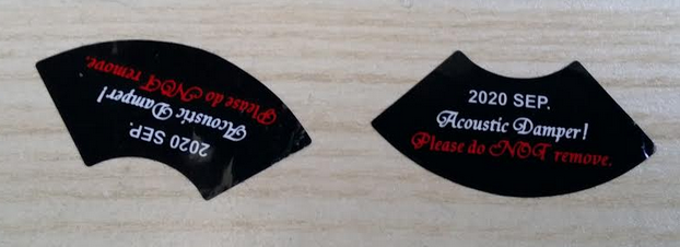

Mikorist Napisano Mart 25, 2021 #257 Napisano Mart 25, 2021 pre 30 minuta, NIXIE reče kako sviraju bez budženja. sviraju ekstra.... ona nalepnica unutra kad se skine pogotovo. ne znam zašto je nalepljena. mnogo se otvori zvuk bez toga. Da je neki sunđer ili platno pa da razumem....Ali plastični stiker jok. Imaš utisak da je sordina na slušalici.

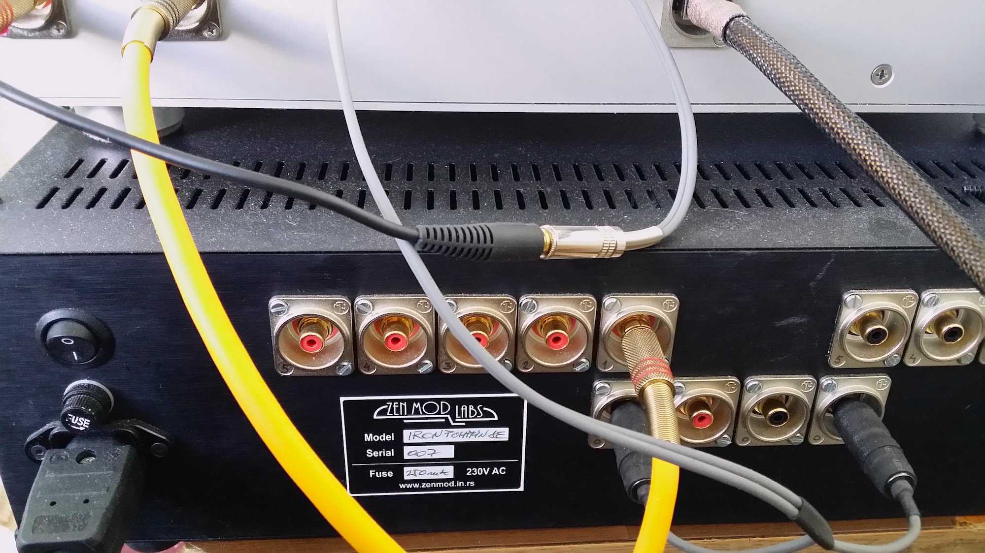

Mikorist Napisano Mart 25, 2021 #261 Napisano Mart 25, 2021 bokte mazo kako mota ovo sad. 3. dan slušanja. Iron jede decu kako svira Evo kako je povezano sa sluškama vladd je reagovao/la na ovo 1
Zen Mod Napisano Mart 25, 2021 #262 Napisano Mart 25, 2021 1 hour ago, Mikorist said: sviraju ekstra.... ona nalepnica unutra kad se skine pogotovo. ne znam zašto je nalepljena. mnogo se otvori zvuk bez toga. Da je neki sunđer ili platno pa da razumem....Ali plastični stiker jok. Imaš utisak da je sordina na slušalici. to ti je pasivna membrana, ko na Tannoyima Mikorist je reagovao/la na ovo 1

NIXIE Napisano Mart 25, 2021 #264 Napisano Mart 25, 2021 pre 53 minuta, Mikorist reče Evo kako je povezano sa sluškama Serial 007. Mikorist je reagovao/la na ovo 1
