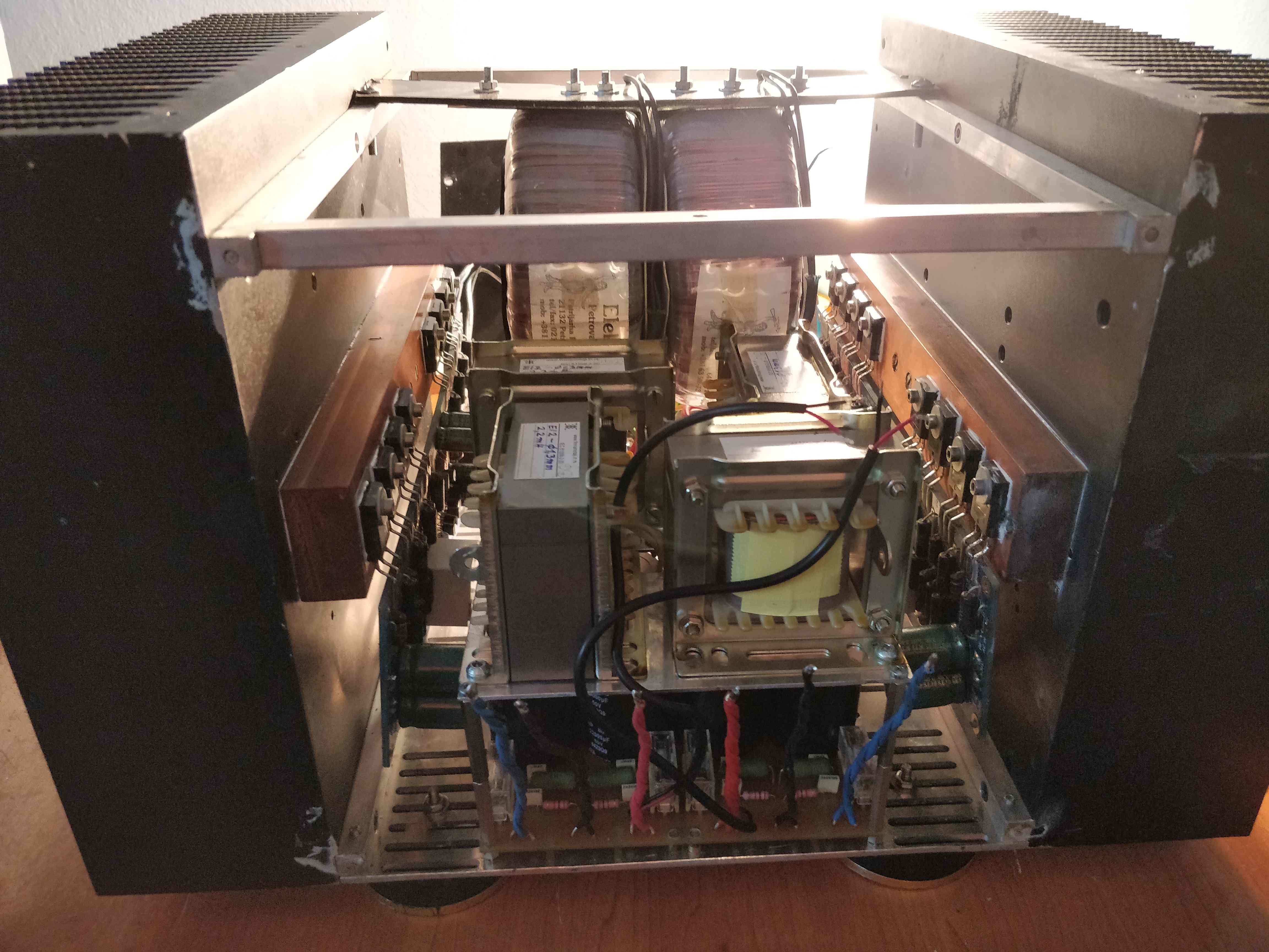

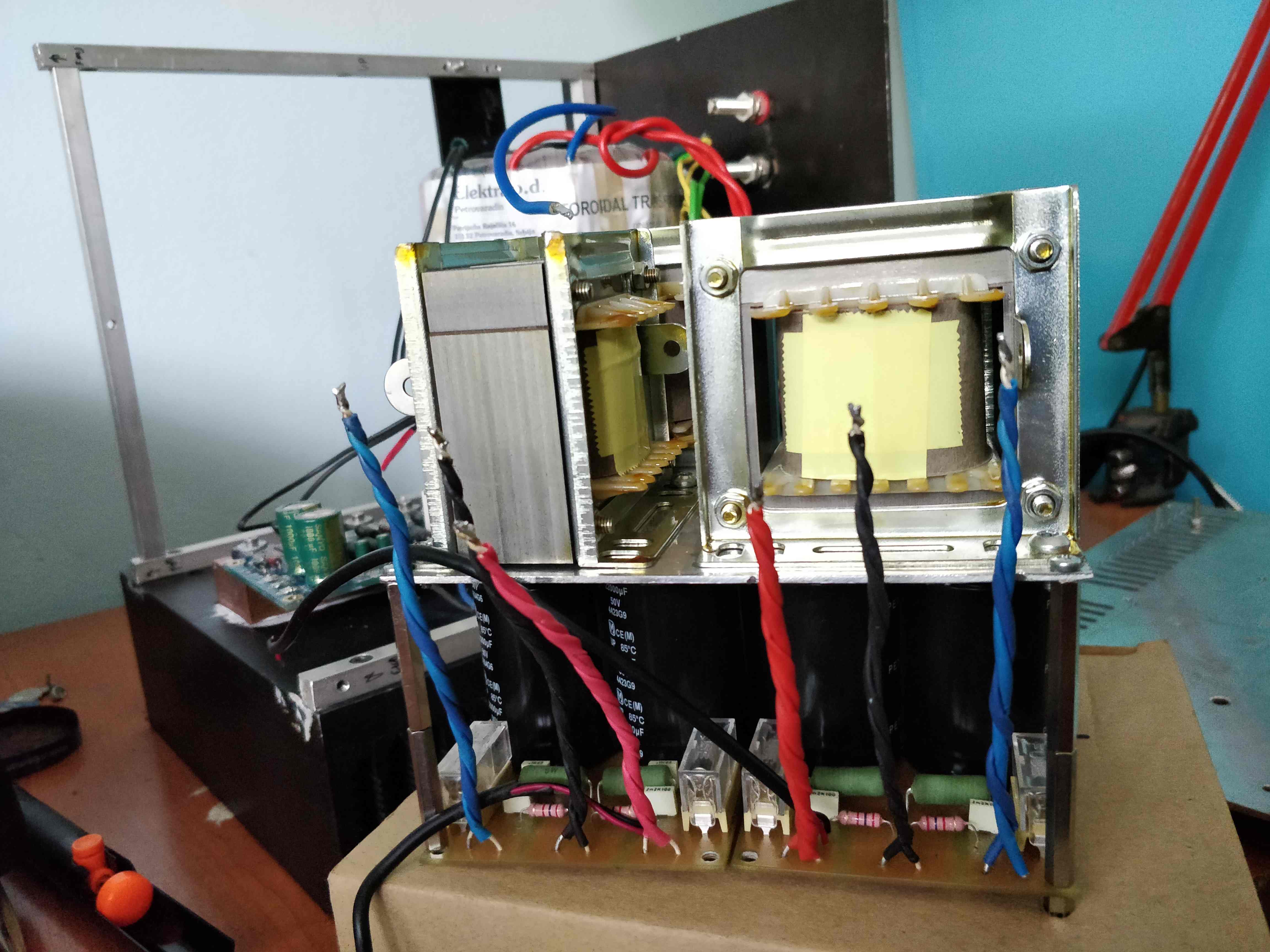

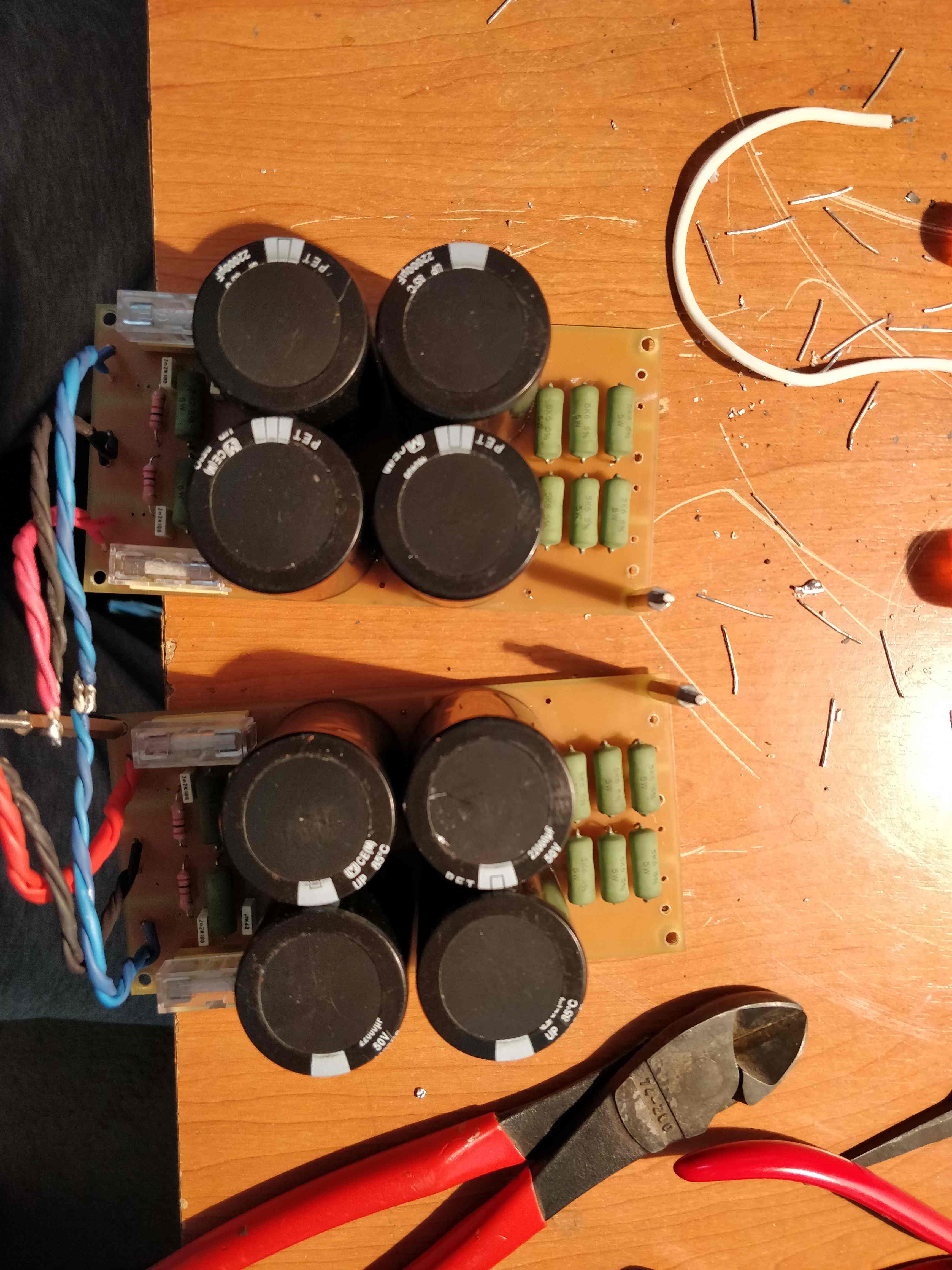

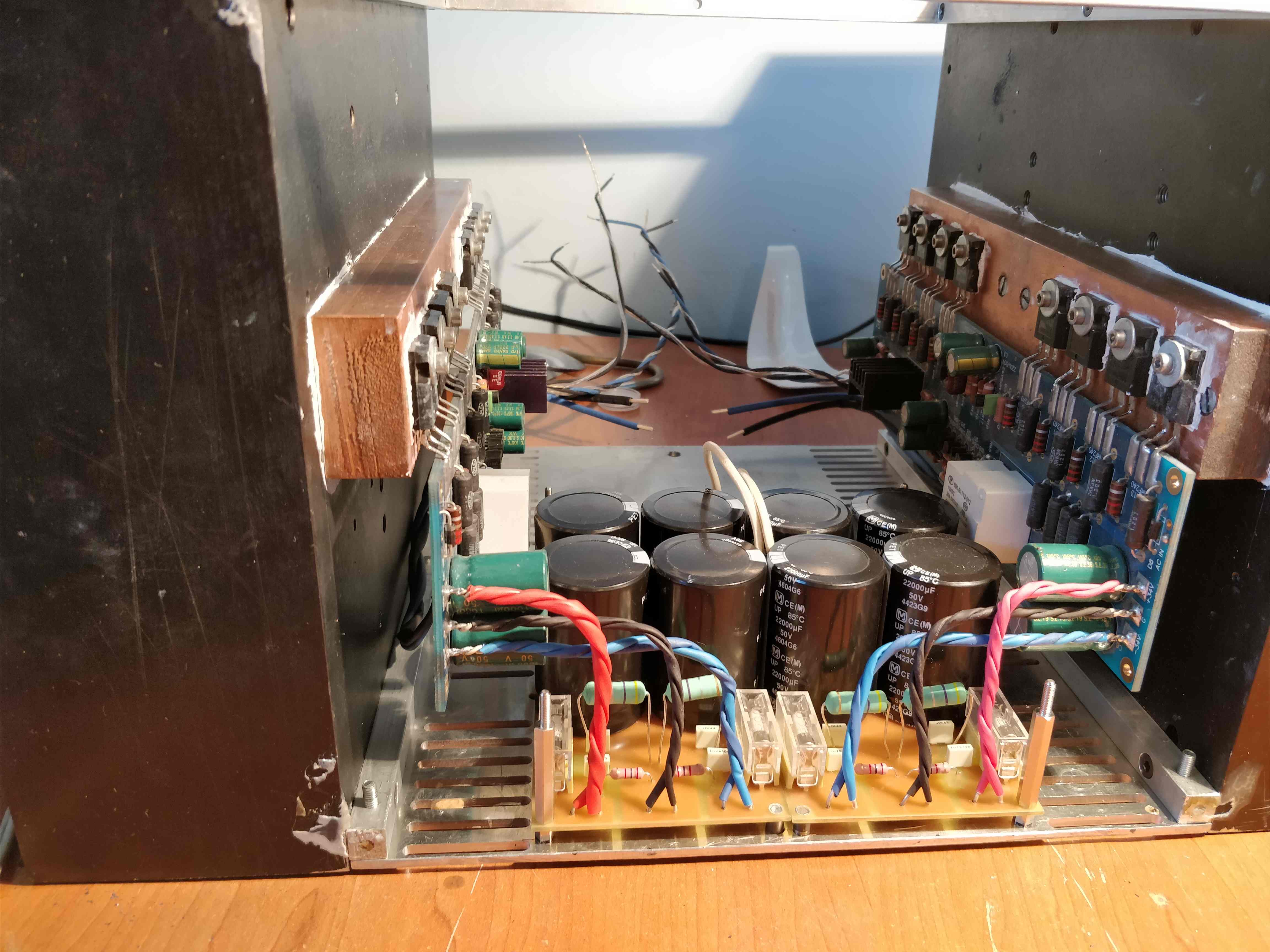

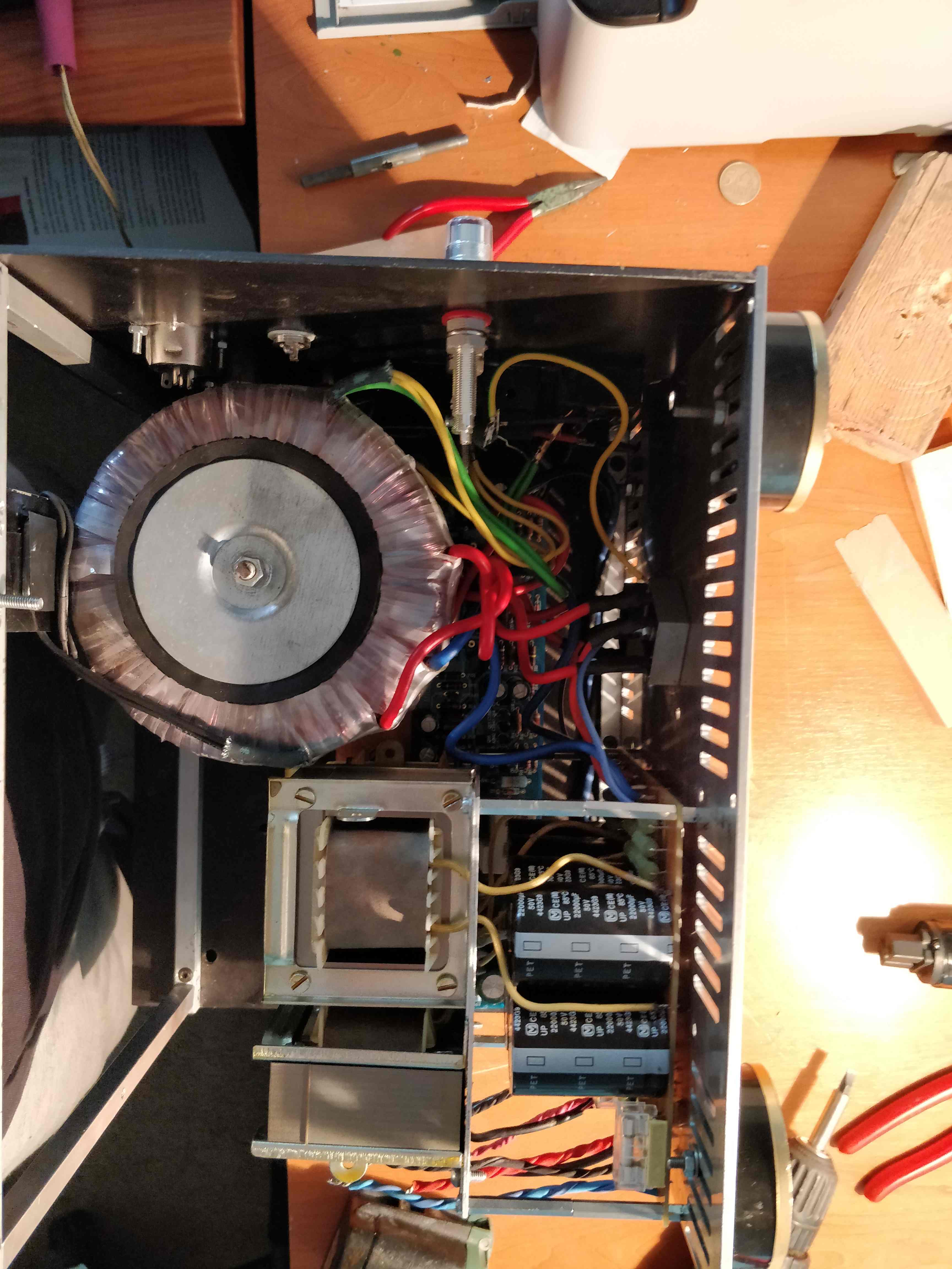

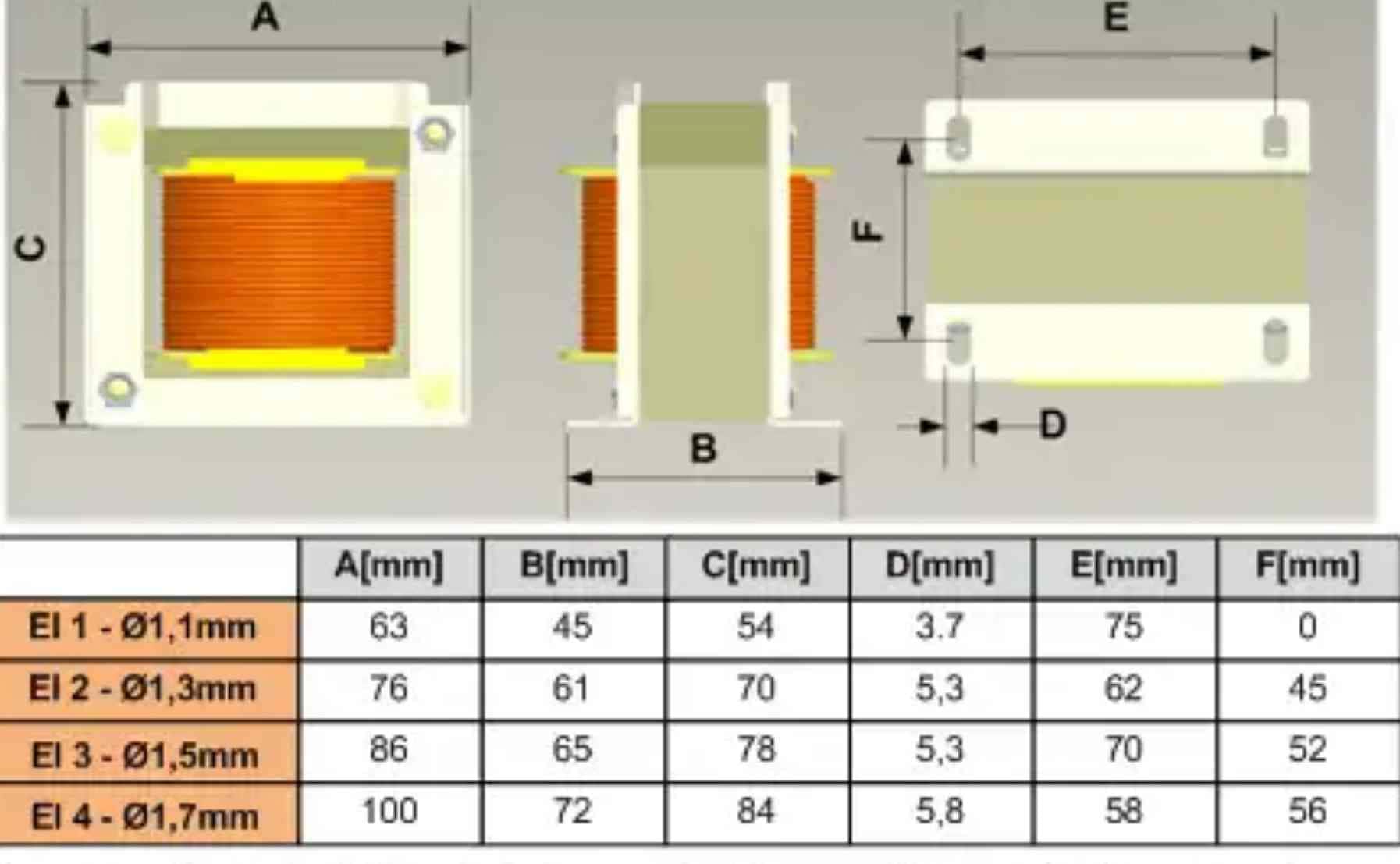

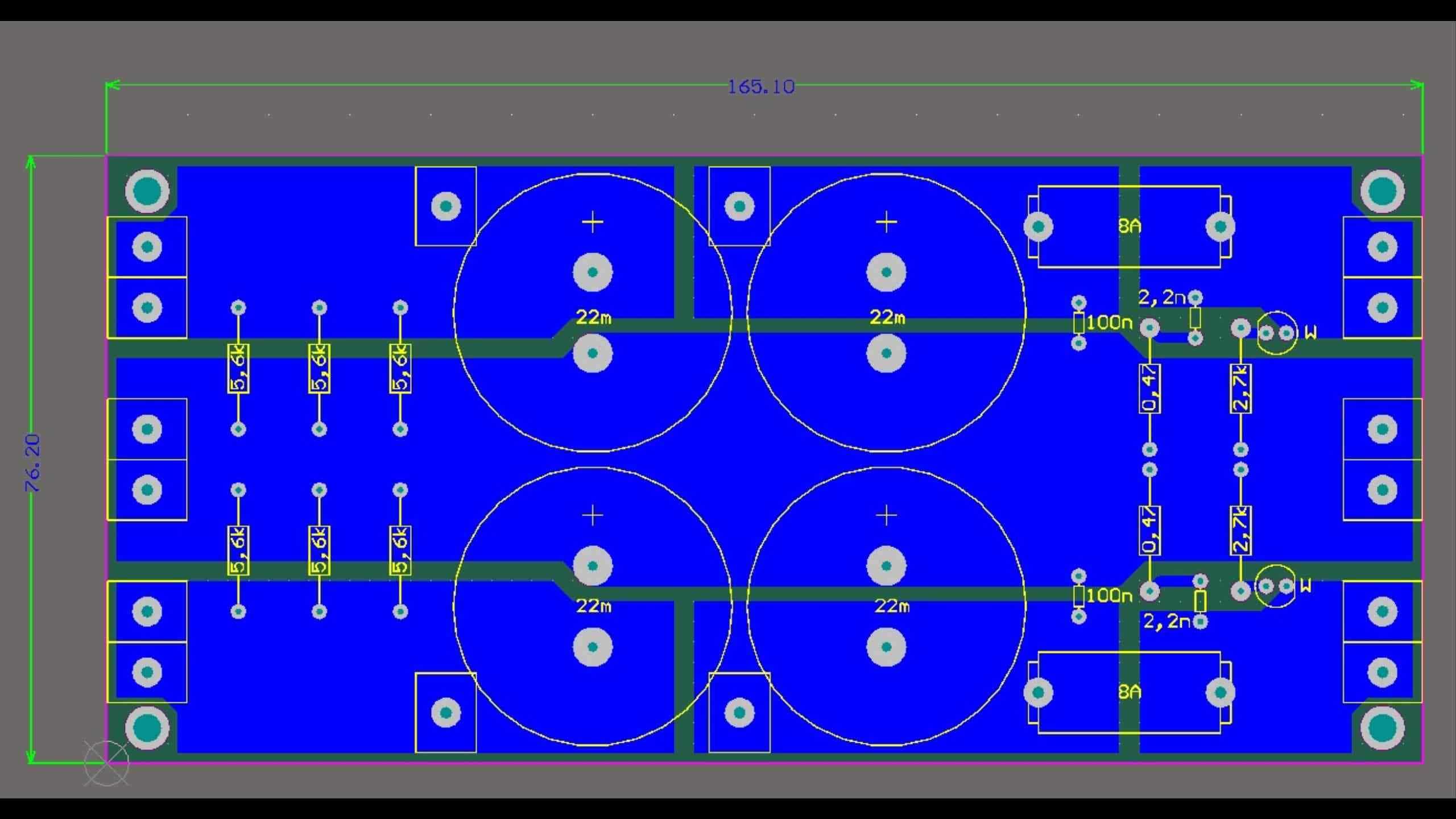

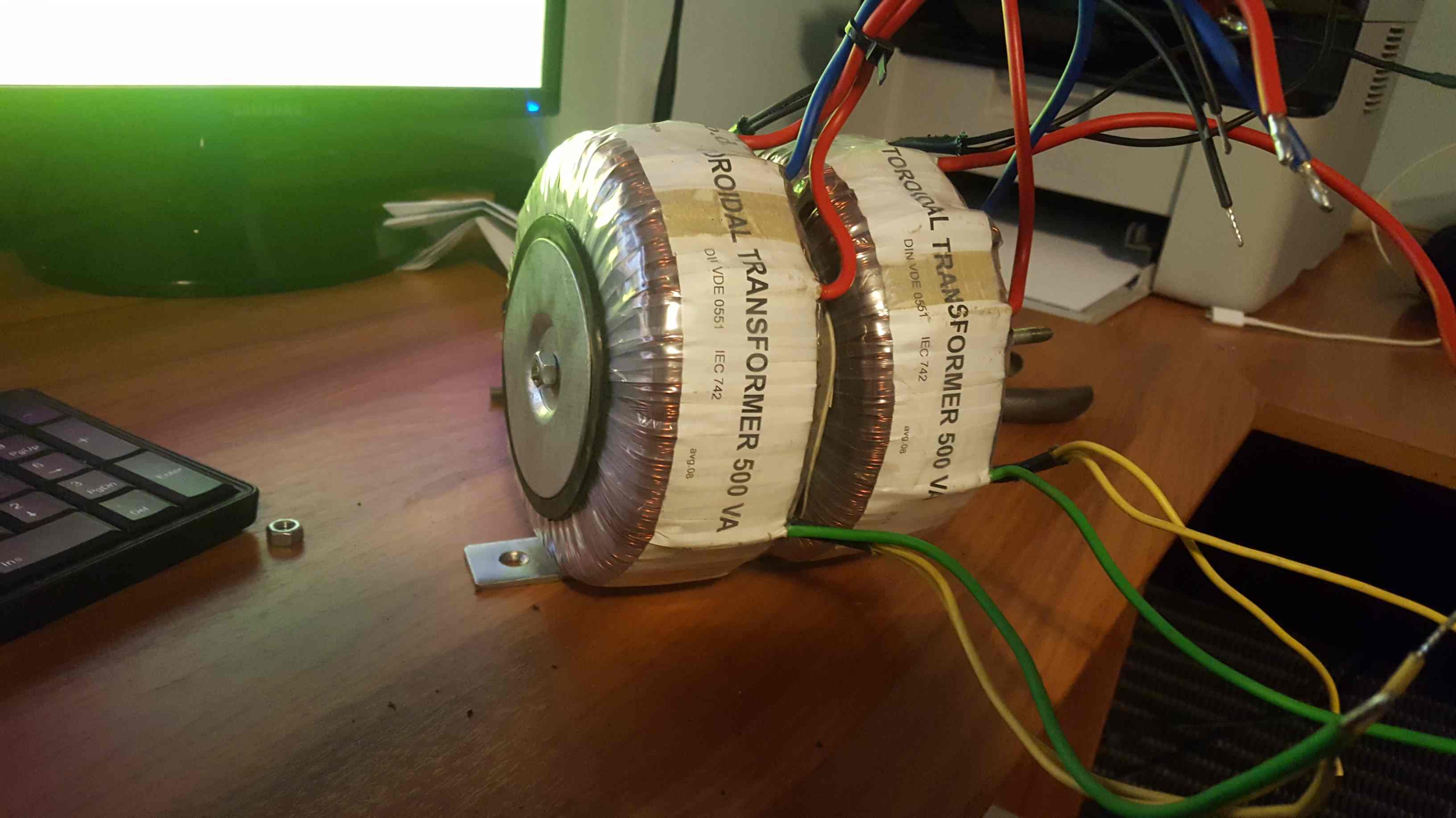

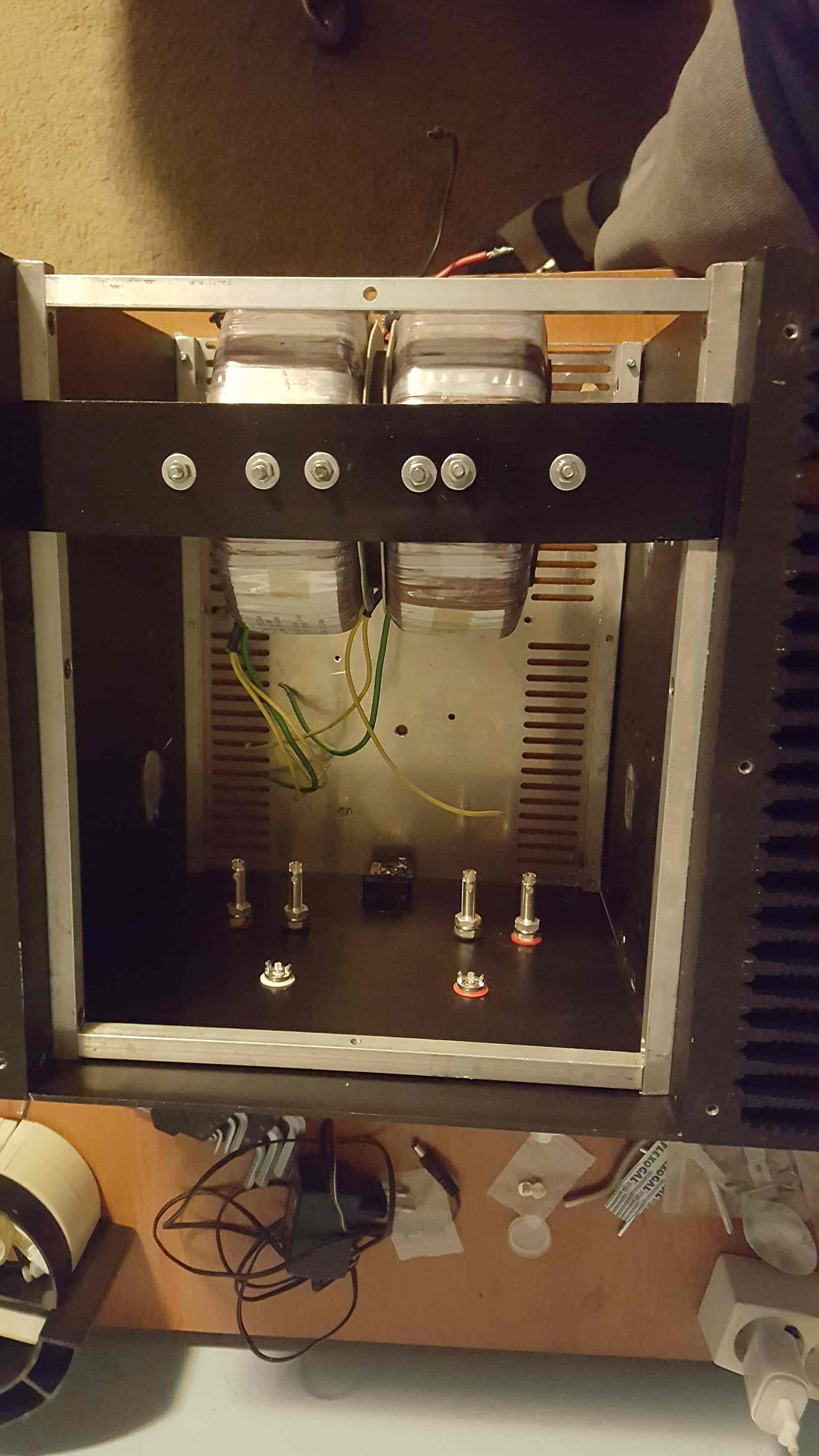

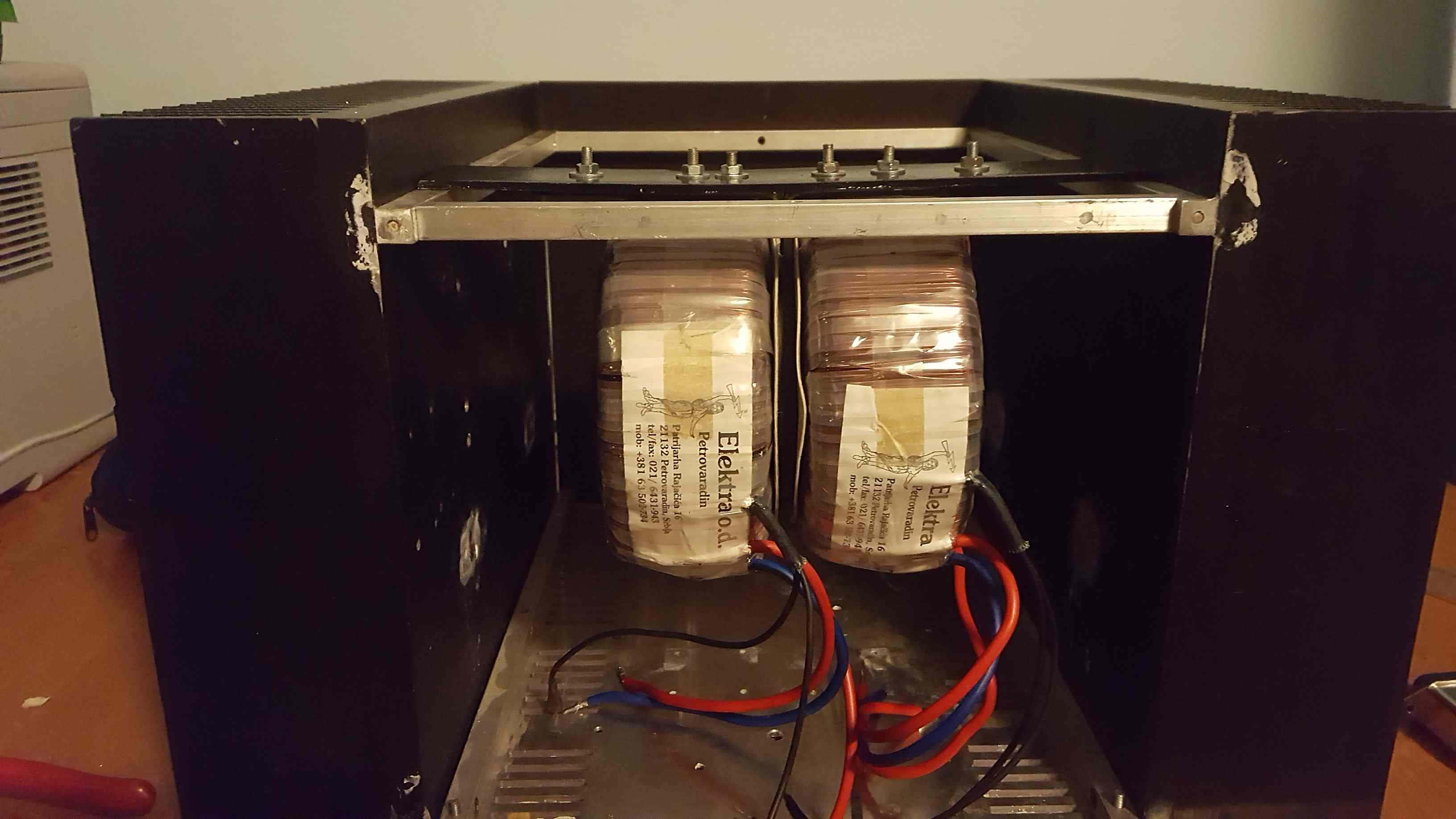

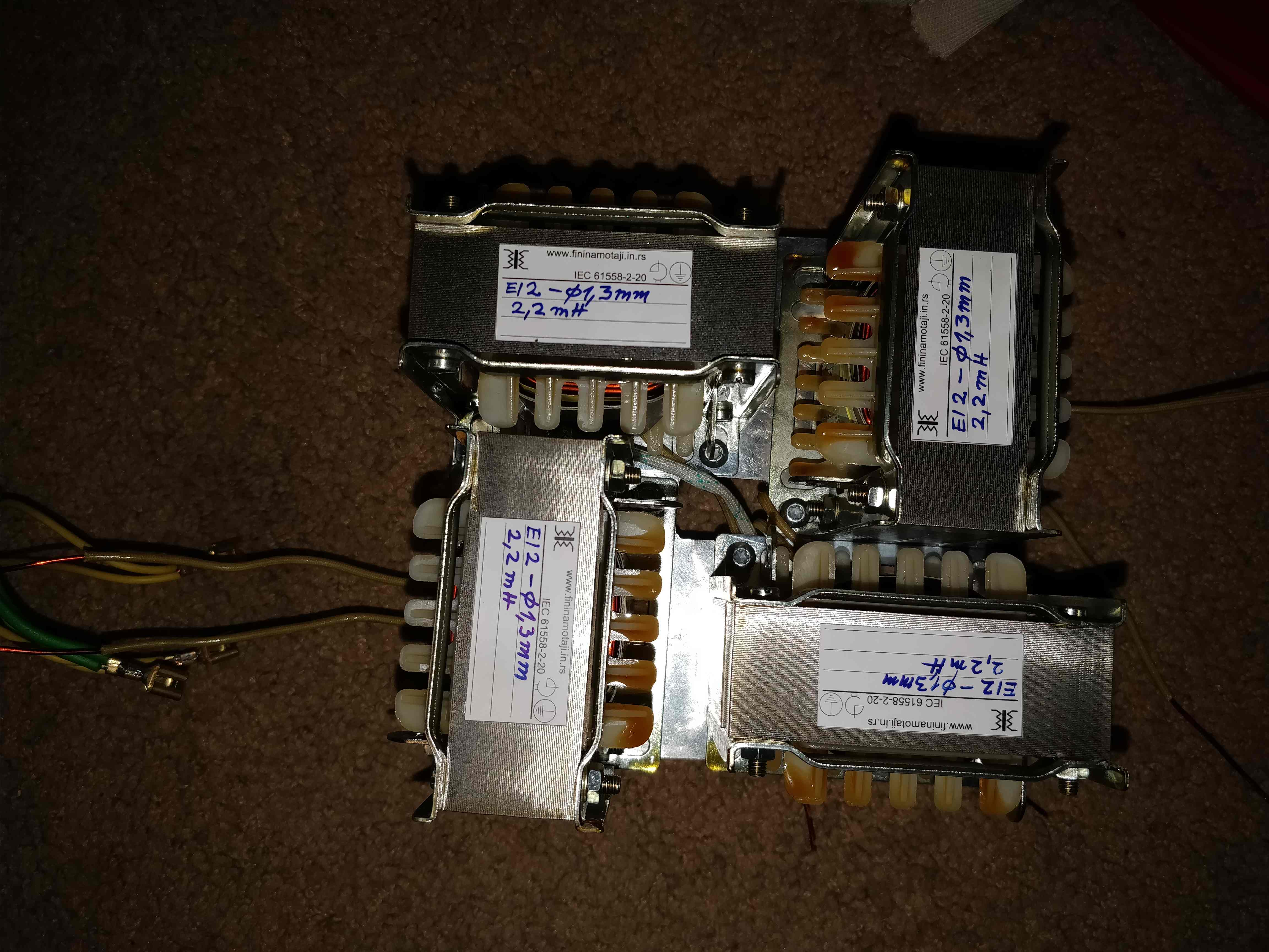

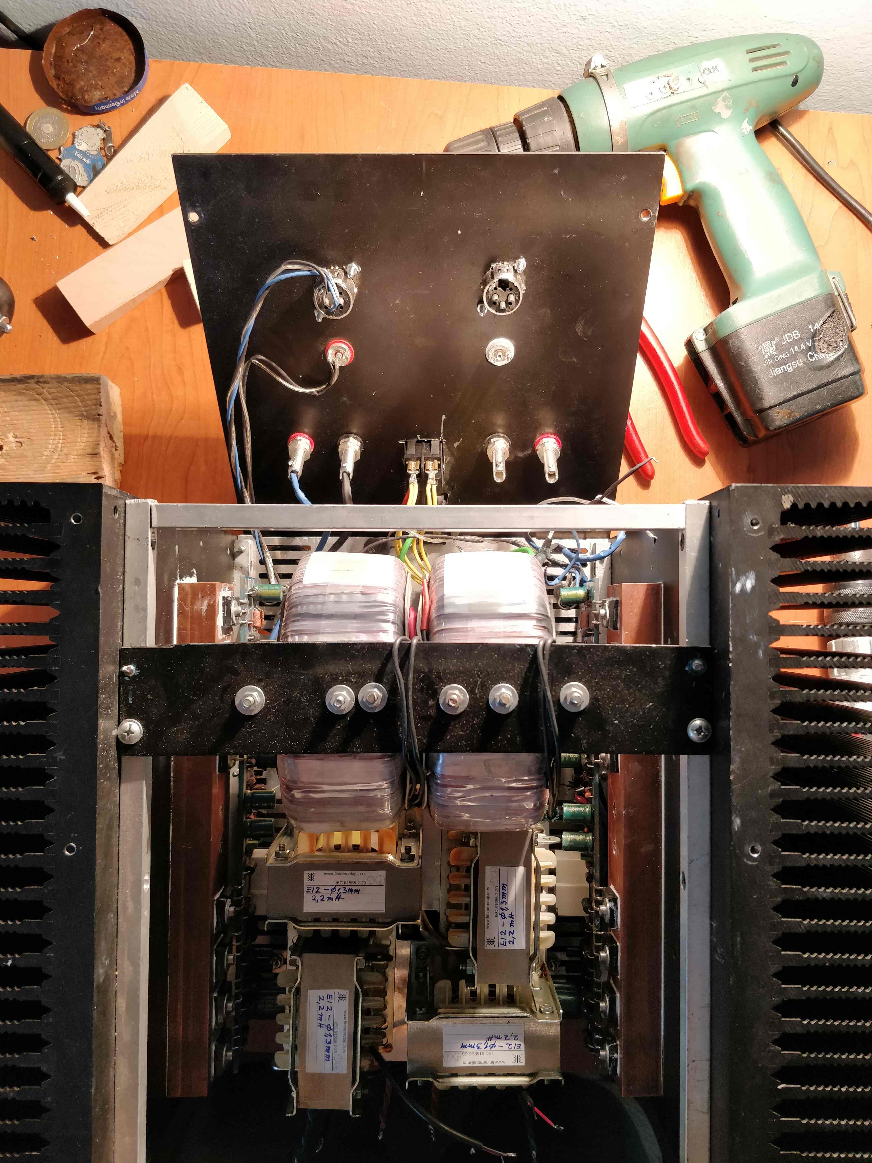

goggolar Napisano Maj 6, 2018 #69 Napisano Maj 6, 2018 pojačalo je sklopljeno i usvirava se! vreme sklapanja je bilo brzo, dorada kućišta isto tako....čekanje na delove iz mousera me je ubilo...(dva puta sam poručivao, pa to produžuje sklapanje za oko 1,5-2 meseca) prvenstveno, napajanje: pcb dizajn sam ukrao sa kkpcb-evog sajta i napravio ga sa grecom umesto brzih dioda: -original šema: moja šema: -gotove pločice: -napunjene: odlučio sam se isprsiti i za kalemove kao dc filtre: (odabrao sam ei2 fi 1,3 zbog dimenzija da mi stane u kućište) Sve montirano đuture: za trafoe sam se napatio dok sam im našao mesto da ispratim najkraći put struje, da izbegnem max zračenje na pločice i da mogu i grecove neometano da postavim.....pa sam ih digao na "plafon", pravio sam im nosač iz dva l profila:

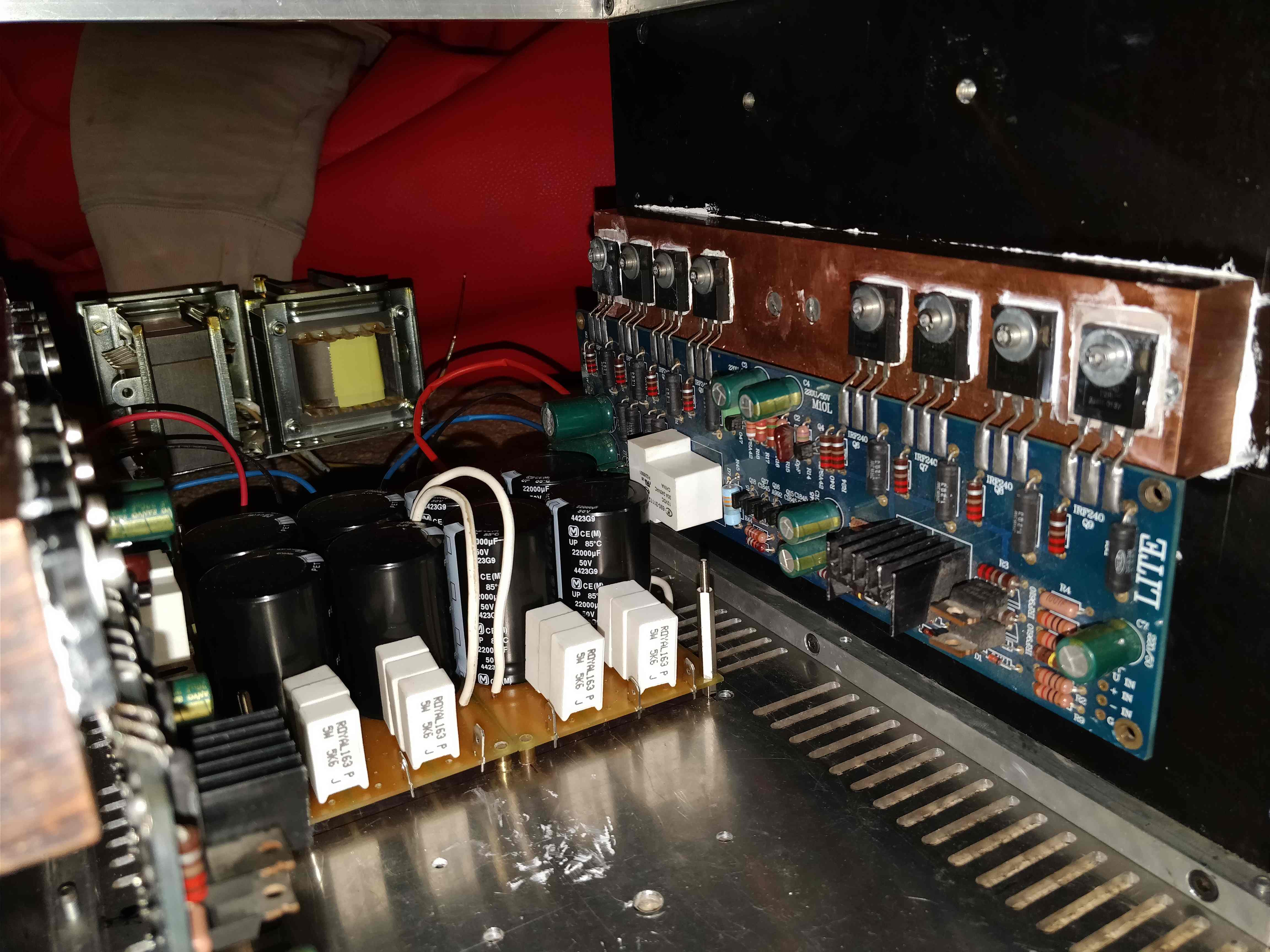

goggolar Napisano Maj 6, 2018 #70 Napisano Maj 6, 2018 što se tiče samih pločica Alepha 5 iliti M10R lite-a....imate sve info o njima u prošlim postovima...ovako sam ih motirao:

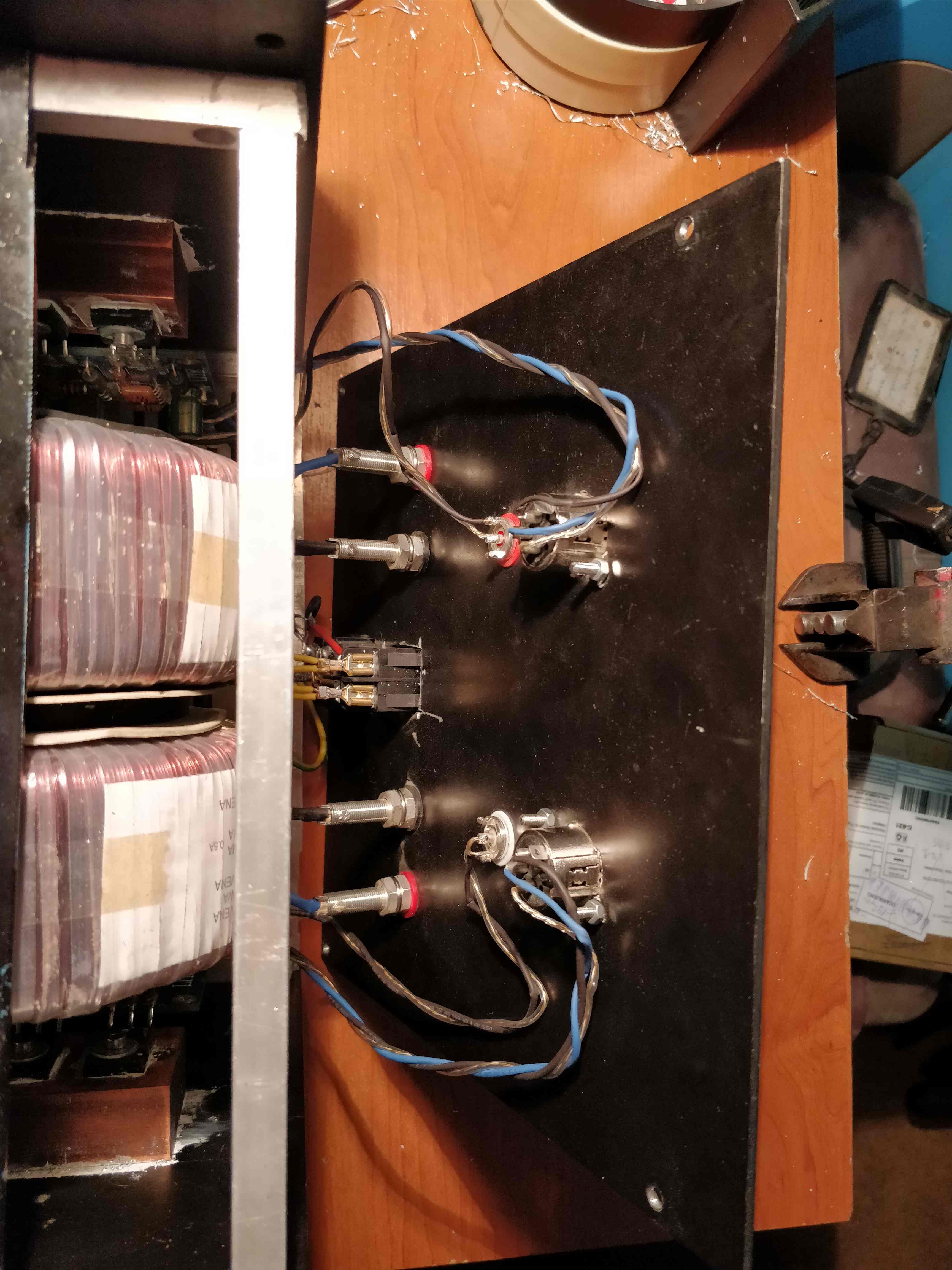

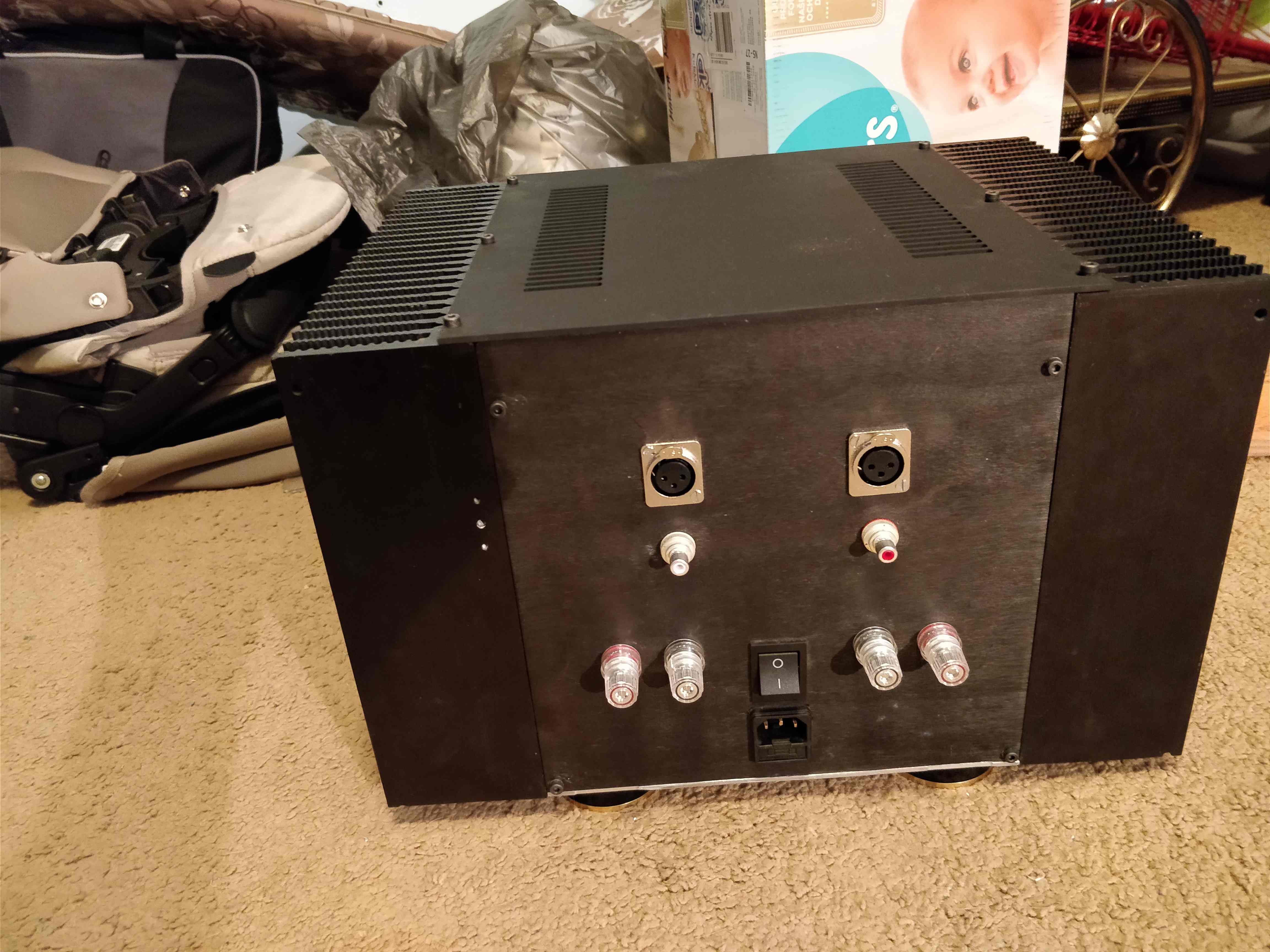

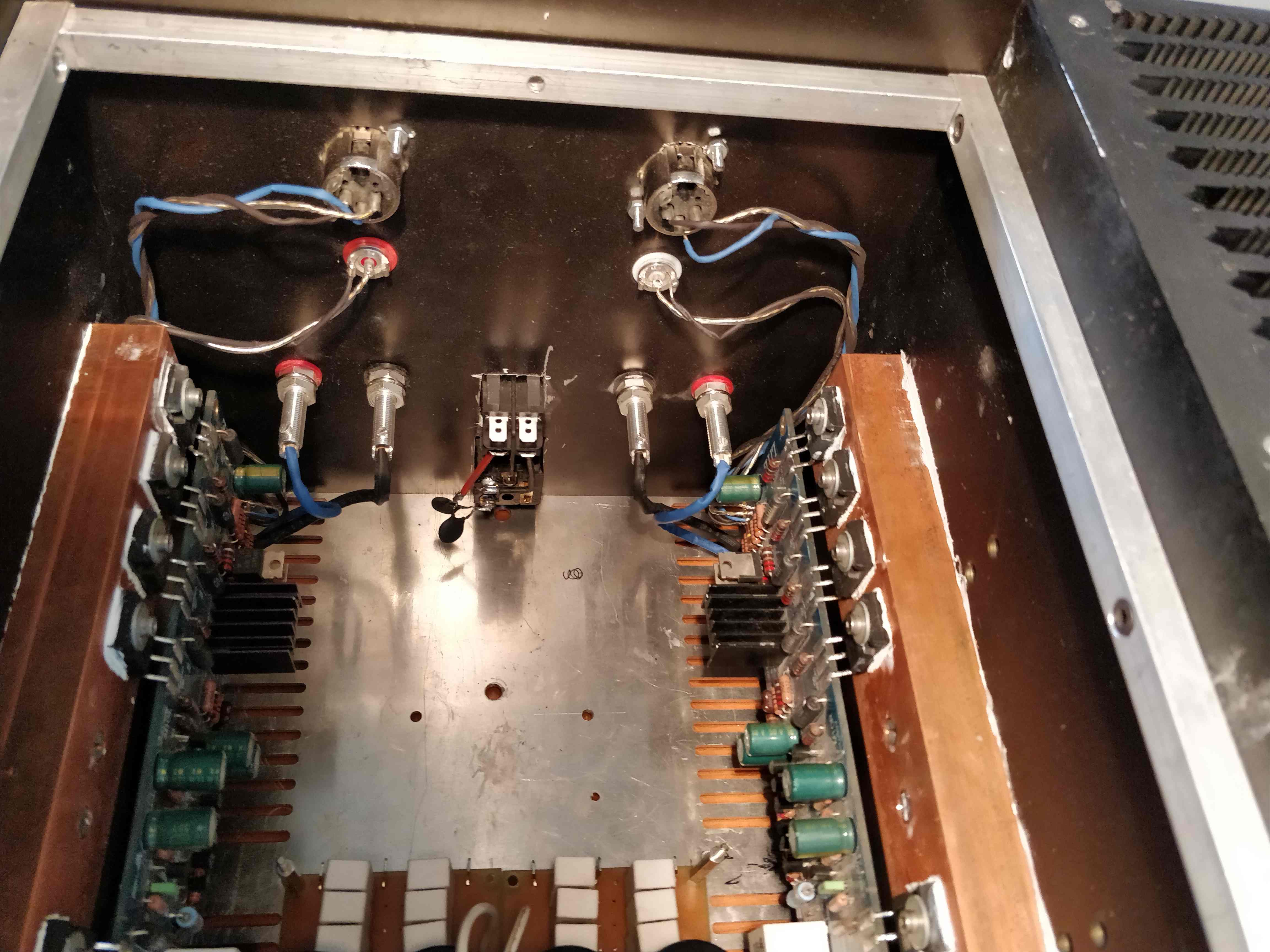

goggolar Napisano Maj 6, 2018 #71 Napisano Maj 6, 2018 Bilo je tu i bušenja zadnje ploče i montiranja prekidača, xlr, rca, itd ima i prekidač između zvučničkih terminala al ne mogu da nađem sliku....
goggolar Napisano Maj 6, 2018 #72 Napisano Maj 6, 2018 Ožičenje je u celom pojačalu od srebra (čistoće 99.9%), a xlr i rca od zlato/srebro (čistoće 99.9% tj. fine-a) kombinacija... ovi termistori su promenjeni za cl-60 šta i pass koristi u svojim pojačalima...ovo je bilo za probu dok nisu stigli iz mousera par slika kako sam sve uklopio da stane u kućište: Aleks, Woland, shonne and 2 ostalih je reagovao/la na ovo 5

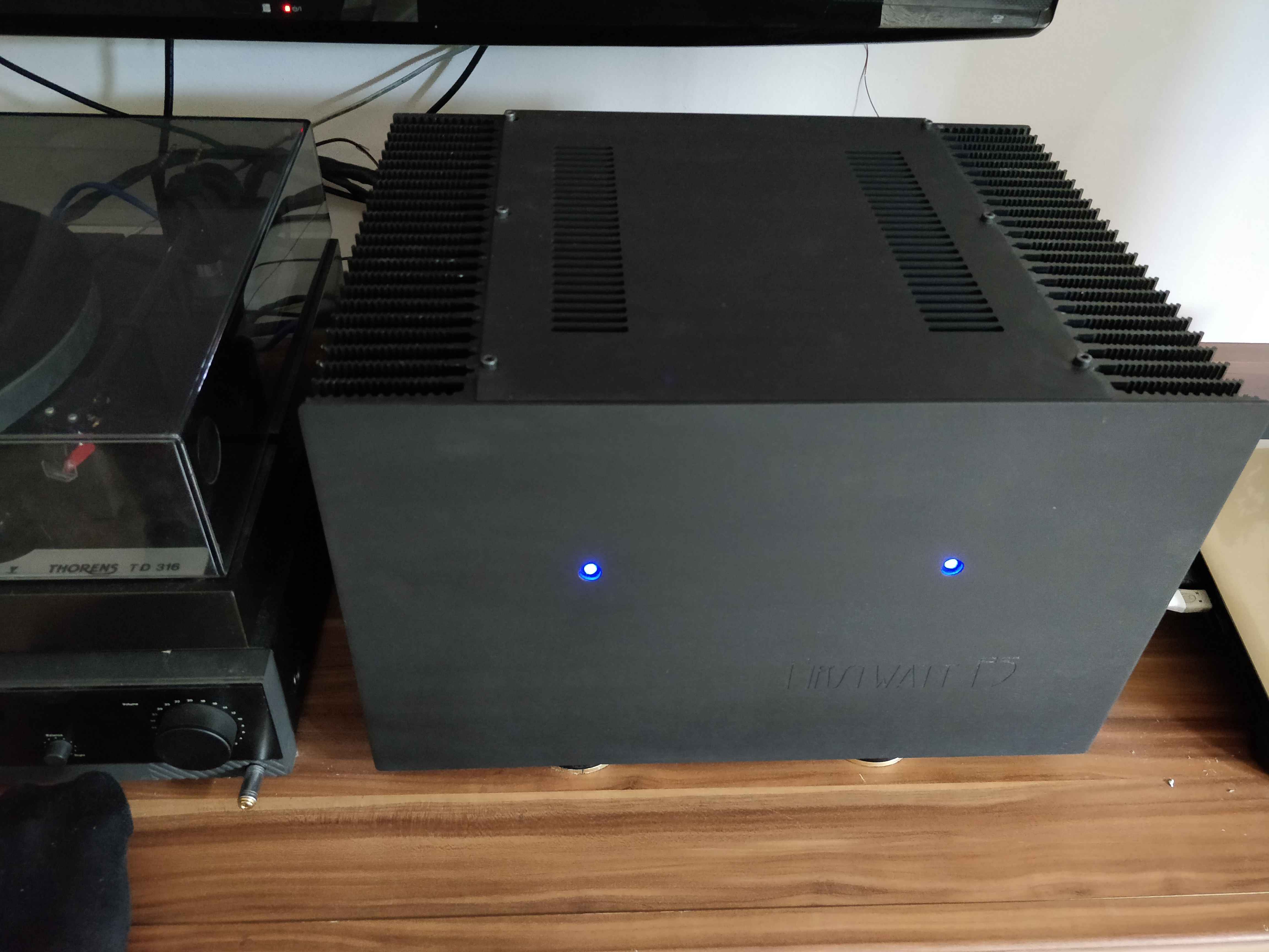

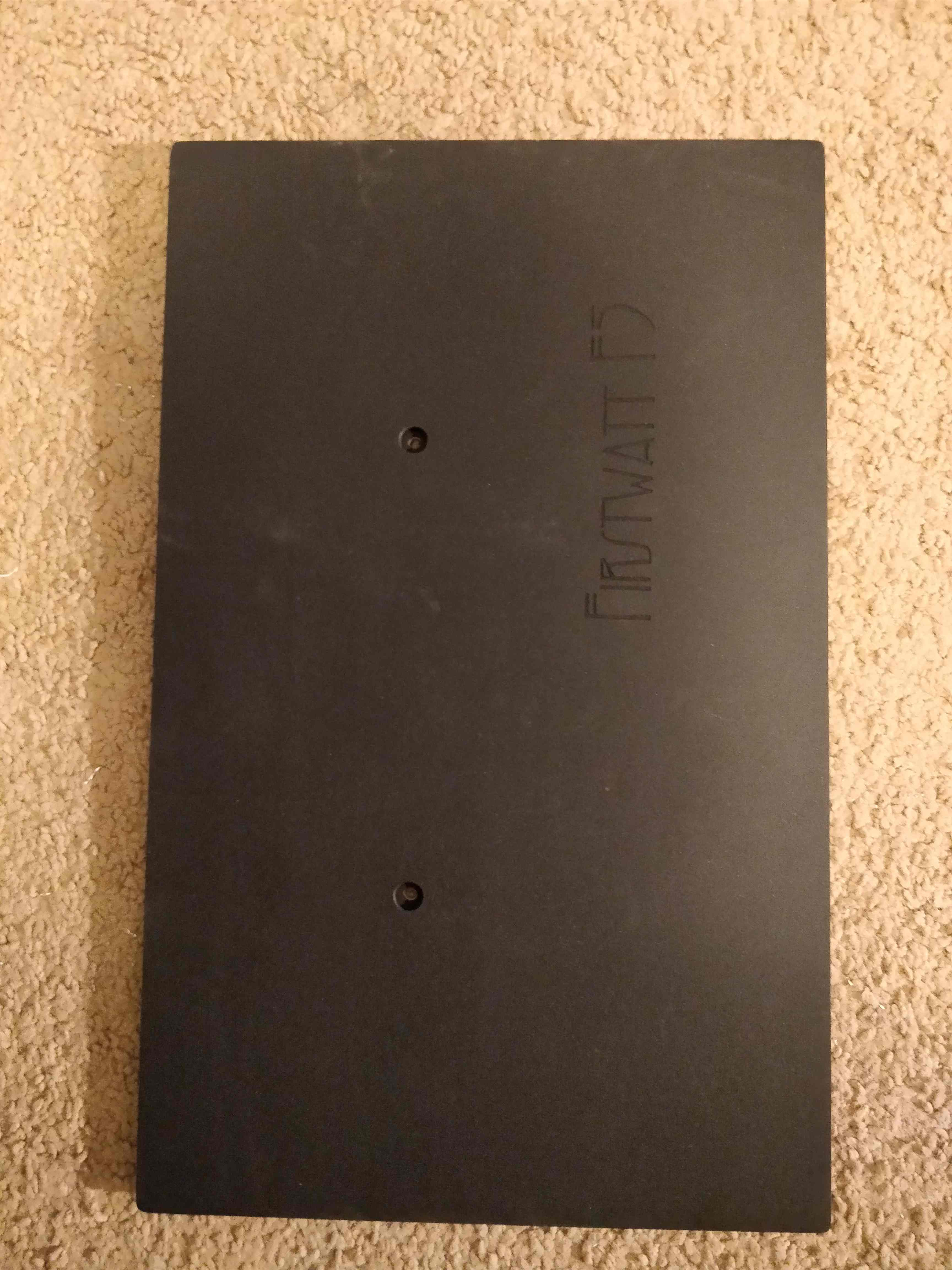

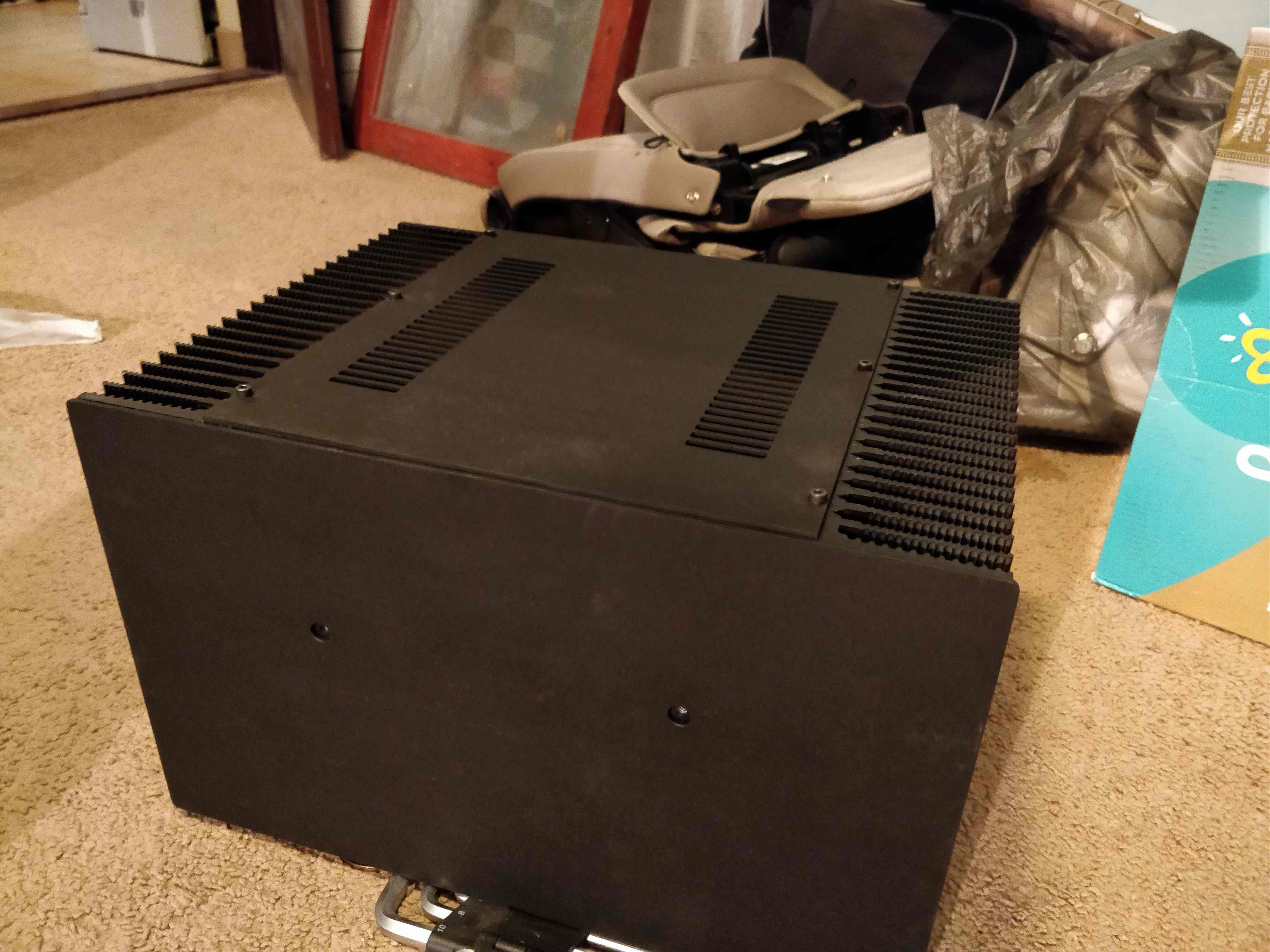

goggolar Napisano Maj 6, 2018 #73 Napisano Maj 6, 2018 i na kraju bušenje prednje ploče za diode i farbanje: slike ne pokažu kolko je lepa mat crna boja...(šteta što sam požurio da ugraviram f5 na kućište dok sam njega imao....) i samo celo kućište....tj. mrtvački sanduk kako ga moja žena zove iako još nisam zatvorio...čekam još da rešim diode samo....to me je već mrzelo jako danas da radim NIXIE, Fukushima, shonne and 7 ostalih je reagovao/la na ovo 10

goggolar Napisano Maj 9, 2018 #80 Napisano Maj 9, 2018 Juče je prosvirao i u A sistemu, do sad mogu reći samo lepe reči....videćemo za jedno mesec dokle će me pozitivno izneđivati! Pozdrav svima! dejanco32, NIXIE, bokiooo7 and 6 ostalih je reagovao/la na ovo 9
