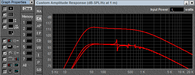

Ovo ću probati napraviti: Onken + WG iz Suma
