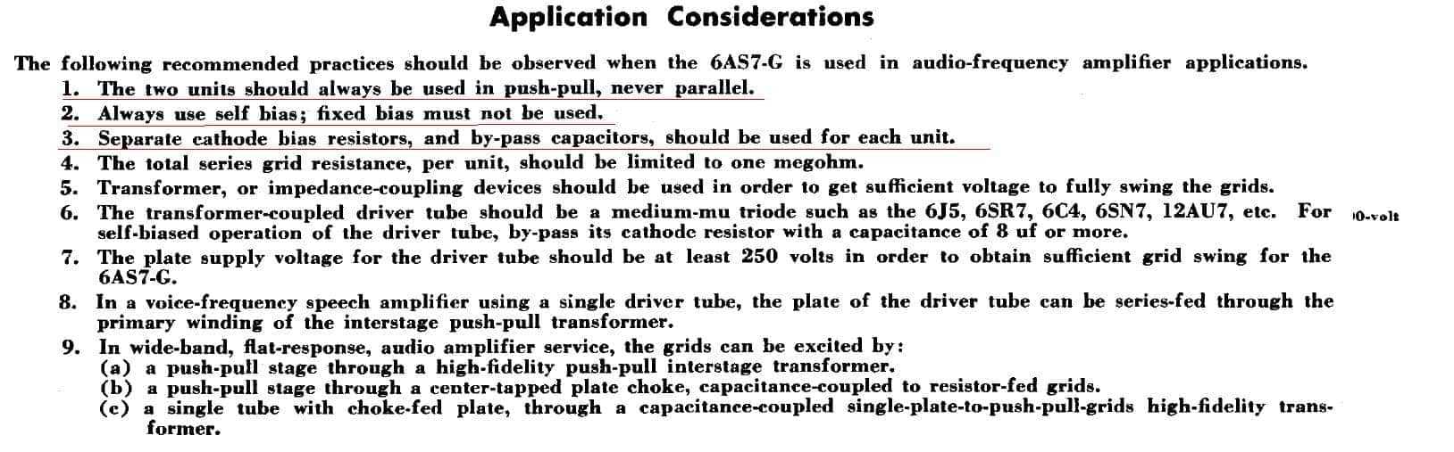

Beli_Ninja Napisano Jun 10, 2011 Autor #30 Napisano Jun 10, 2011 Sinoc sam nasao nesto veoma interesantno, bar meni. U pitanju su uputstva za izgradnju audio pojacavaca sa 6SA7 sto bi bila i ova moja cevcica samo sa ruske tacke gledista. 6AS7G.pdf
Beli_Ninja Napisano Jun 10, 2011 Autor #31 Napisano Jun 10, 2011 Ovo prvo me ne sekira, ali ova druga dva su me zaintrigirala.
BANAT Napisano Jun 10, 2011 #32 Napisano Jun 10, 2011 Ovo prvo me ne sekira, ali ova druga dva su me zaintrigirala.2) - Znaci da proizvodjac te cevi ( RCA ) preporucuje Iskljucivo Automatski bias , Nikako Fixni ! 3 ) - Kako je 6as7g cev sastavljena od dva zasebna triodna sistema proizvodjac cevi (RCA ) zahteva poseban Self Bias otpornik i elektrolit za svaku katodu cevi Ponaosob - Nikako Zajedno ! Tako se posebnim katodnim otporom za svaku polovinu cevi trimuje podjednaka mirna struja za svaku polovinu cevi ponaosob , sto i nije cudan zahtev kod takvih Low Rp double power trioda , gde medjusobni unutrasnji parametri znaju da variraju podosta , staticki kao i dinamicki .Usput receno Ruske 6h13c cevi jesu po elektricnim parametrima isto sto i USA 6AS7G cevi , ali su Ruske varijante neuporedivo izdrzljivije svakako . Poz
