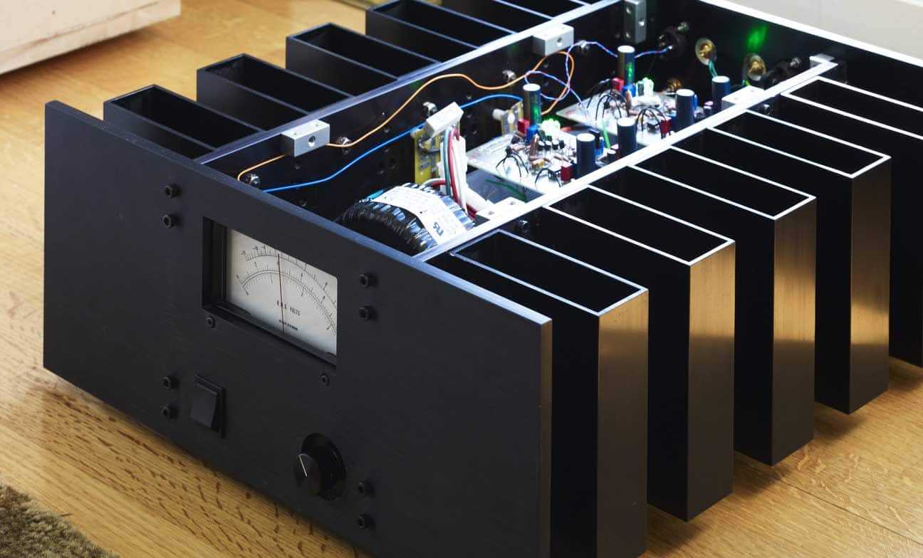

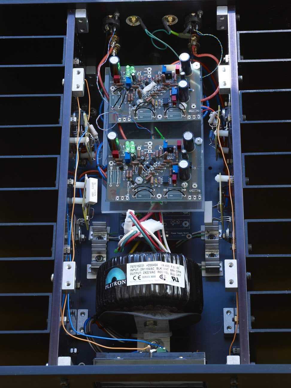

Pa ovo je po PCB...Babel J2...Ako mašala :Viannen_loungelizard:

Freekin' good idea for a heatsink! Watch me making it for my Bastard!!!Nice work, whoever is to blame :)

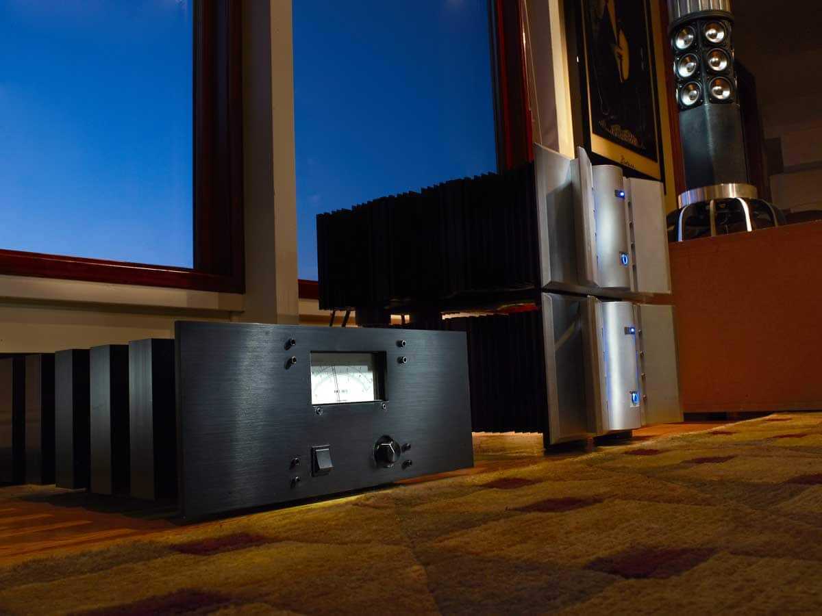

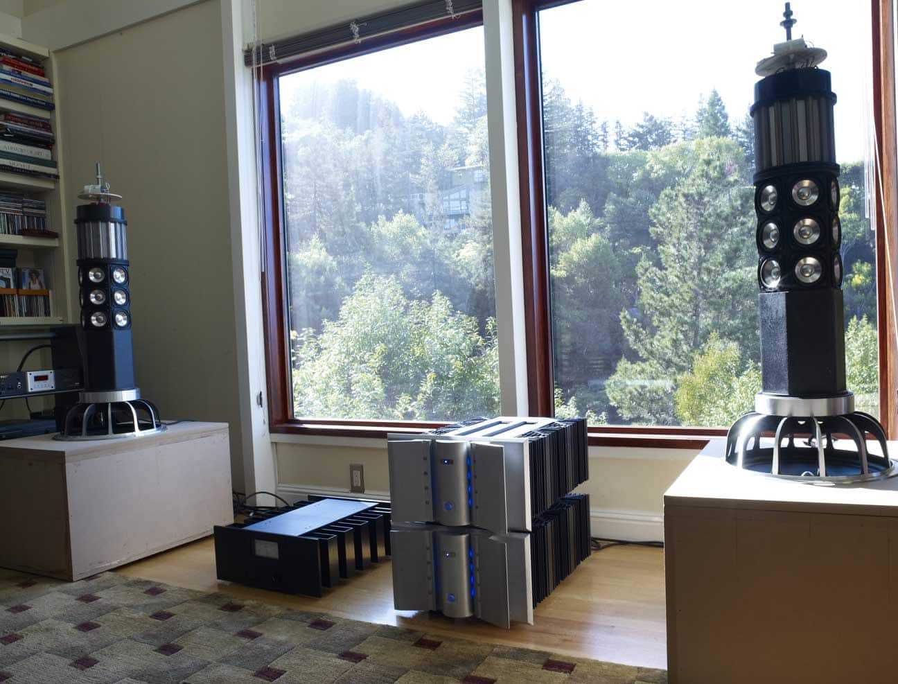

Ako neko zeli da muci Chokija, samo mu posaljite slike i kazite da ne sme nista da objavljuje nigde i da ne sme ni slovce da napise, hahahahaTeska muka za njega. Ali dobro, ove slike sam mu odobrio da objavljuje, bi mi zao da ga stavljam na teske muke.Elem sistem, nije finalan i jos uvek ima puno posla oko toga. Vecinu stvari prepoznajete. Da pocnem od kraja, kako dolikuje. Zvucnici - ovi bass boksovi su samo test kutije koje sam sklopio da izvrsim merenja i slusanje. Dr. Aca je predlozio ovakvu konstrukciju tako da su bas i Eternity potpuno vremenski sinhronizovani. Pozicija basa koji je postavljen vertikalno sasvim lepo radi jer je isecen na nekih 200 - 220 Hz, tako da njegov voicing nije affected uglom. Ranije sam objavio negde 3D nacrte finalnog kucista. Bas je Lambda 15" a korpa na kojoj sedi Eternity je korpa istog zvucnika, sto mi je omogucilo lako kuplovanje i mehanicki spoj. Samo sam na strugu uradio onaj aluminijumski valjak koji spaja Eternity i Bas. Za sada, zvucno sam vrlo zadovoljan, ali mi jos puno posla ostaje. Skretnica koja se nalazi na vrhu ce biti premestena u guzu nove kutije, tako da se malo skrati na vrhu, sto sam mislim da ce biti bolje. Normalno na slici nedostaju sesir i pokrivac za mids, kao i sundjeri za disperziju.Pojacala su vam poznata, 2 x X600, i Dr. Choky's J2. Sta reci osim da upotrebim pravi izvorni beogradski sleng - Vrh vrhova. Od ovog nema bolje - tacka. X600 muski vozi Lambdu a J2 se savrseno nosi vozeci eternity. Ja sam se razmisljao da uradim jos jedan J2 pa da podelim mids i visoke, ali po svoj prilici to necu raditi jer mislim da nema potrebe. Uz to sadasnja potrosnja mi je 7 A tako da bih rado izbegao dodavanje jos jedne grejalice, bilo zbog racuna za struju, bilo zbog temperature koju razvija. Kutije za X600 su moje izrade, a crna kutija za B2J je Nelsonov test enclosure. Neverovatno ali istinito, kutije su mrtve ladne, onaj test od 5 sec. ruka na hladnjaku ovde ne vazi jer je temperatura veoma prijatna na njima, tako da je veci problem da sklonim ruku posle 5 minuta. Za B2J sam prepolovio originalni PS jer nema potrebe, sa obzirom da nema bassa, a i kao sto vidite kuciste je vrlo uzano, tako da je ovo optimum. Trafo je 400 VA i u kondenzatorima nekih 150 mF. U prvim testovima to je bilo duplo sa dva trafoa, ali kako rekoh zaista ne vidim razliku u ovakvom setapu. Ovi mali hladnjaci pokrivaju Ultra Fast diode koje su sada sasvim lepo ohladjene jer su se u prvim testovima usijavale na plocici. Takodje sam izbacio Drain, Source i Gate otpore na plocice koje nose SemiSouth tranzistore, sto u mnogome pomaze da se glavne plocice ne greju bez potrebe. Instrument na prednjoj ploci u tacno srednjoj poziciji pokazuje 500mV odnosno 2A bias, a rotacioni prekidac mi omogucava da merim jedan ili drugi kanal. Onog momenta kada se B2J setupuje kako treba sto se tice ofseta i biasa, nakog tog radi bez greske, kao satic.Elem to je to u visokonaponskom delu. Glavna promena u mom sistemu se desava u digitalnom domenu, na kome jos uvek radim. Mozda Vam je poznato, ja sam koristio do sada modifikovani Behringer DCX2496 kao srce sistema. Evo nakon 7 godina doslo vreme da se menja. Ovaj novi sistemm je baziran na potpuno novoj tehnologiji - asinhroni USB - I2S 8 kanalni konverter 32/384 KHz. Nakon toga koristim ACkoDACs koji su bazirani na ESS Sabre 9012 DACs 32/384 KHz. Na izlazu iz DACova Legato I/V converters, nakon toga Lundahl transformatori i Chokijev balasirani Buffer sa jFetovima i na kraju analogni 6 kanalni balansirani relay volume control. Ova digitalija je upravo stanju sklapanja i na tome sada radim. Sve je zasnovano na tome da bude vozeno putem softwara i za sada najverovatnije to ce biti Mac Mini i Pure Music Player koji u sebi nosi skretnicu i AU Parametric EQ za room correction, mada ovo je poslednja ideja koja ce mozda da se menja.Elem radovi u toku, a po kucnom dekoru vidi se da mi zence nije kod kuce jedno vreme, pa mogu da donosim razne skalamerije u dnevnu sobu. Posla ima preko glave, da se sve zavrsi, ali ubrzano radim na svemu u isto vreme, malo na software, malo u shopu na strugu i glodalici, malo sklapam digitalije, kompletiram B2J... Kad zavrsim bice mi dosadno...PozdravVlada
stra`ota...sram da te bude, mrav te pojeo, komarac pecn`o, pauk na vrat seo! :sarcastic_hand: negoo, koje su lambde vnutri ono bese? kompresija ili?

Svaki novi Babelfish J(2) je dobrodosao! :inlove:
A ovaj izgleda kao pravi "mali" monstrum (u pozitivnom smislu!)!
Cak ni ona 2 predivna X600 ne mogu da mu ukradu Show! :ok:
Babeli imaju jednu prelepu osobinu da pruzaju mnogo zadovoljstva svojim vlasnicima koji su obicno daleko od Mainstream-a (cesto "malo vuku" u neku stranu :grino:) kao i onima koji ih posmatraju i slusaju kad imaju prilike! Zaista kao da imaju dusu!

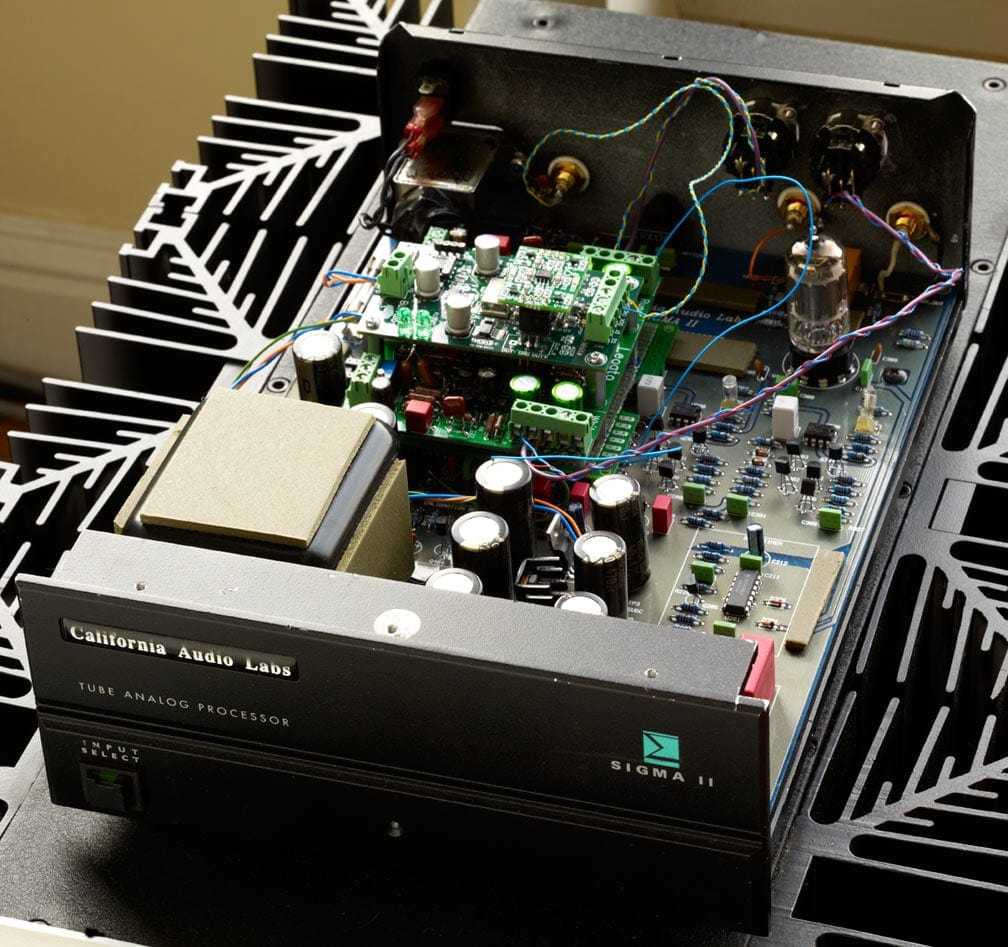

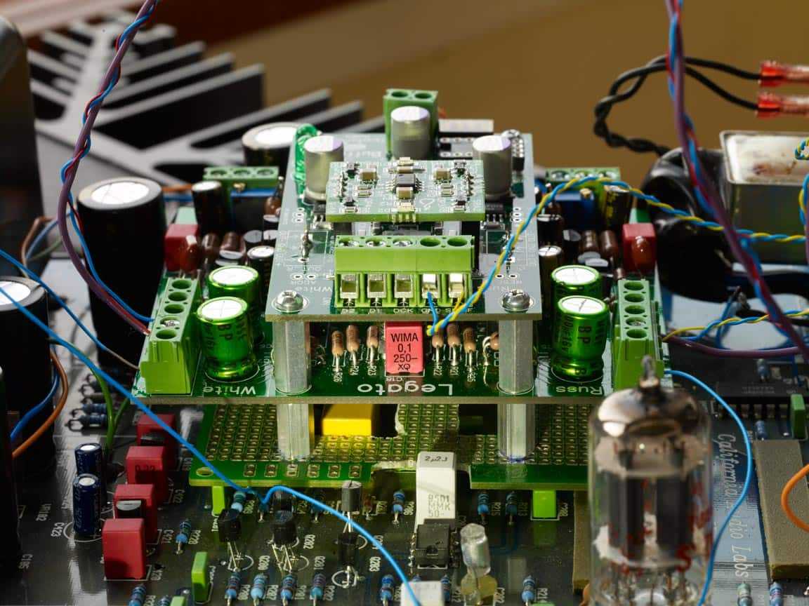

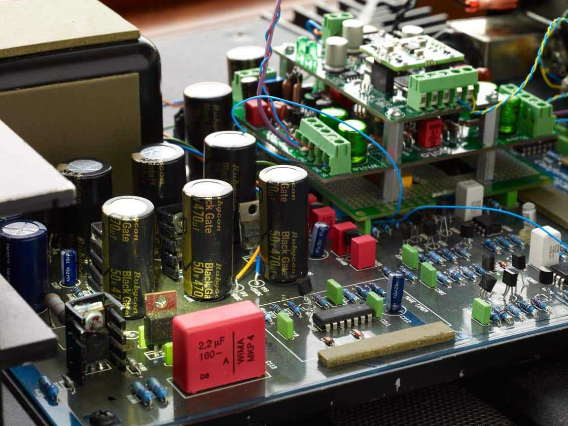

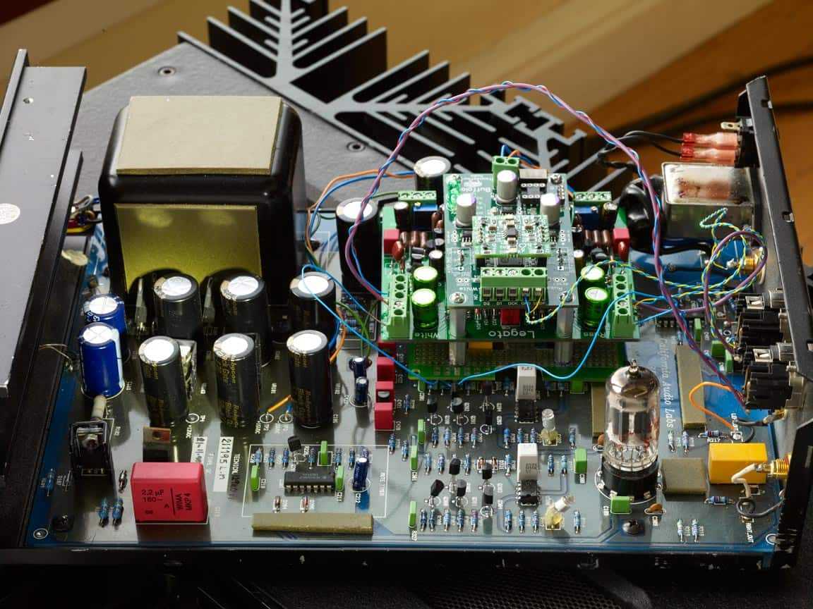

Evo jos malo pornografije za zainteresovane. Elem ovo je digitalija sa kojom se ovih dana igram i koja ce da bude deo celog sistema. Rece je o dva projekta. jedan je stand alone DAC - Buffalo II koji je smesten u kucistu vremesnog CAl-a nkoji sam odavno upgradovao i napunio sa ovim Black Gate caps. Steta da se ne iskoristi, a takodje zao mi je bilo da razvaljujem vremesnog starcica, pa mi je pala na pamet ideja da izvadim chipove koji su zastareli i da iskoristim njihova podnozja kao bazu za novi DAC. Kao sto vidite na slikama, novi DAC je zajedno sa balansiranim izlaznim I/V stepenom Legato 2, a stari CAL je imao SE cevni izlazni deo. Legato mi daje mogucnost da u isto vreme imam oba izlaza aktivna - i balansirani i SE koji sam rerout u cevku, tako da mogu da lako poredim i da menjam. Ovo mi je i bila namena da sa ovim isprobam sve izlazne kombinacije, tako da kada budem kompletirao glavni multi stepeni DAC, znam tacno sta da radim. Za glavni sistem cu koristiti AckoDACs i sa Legato 3 I/V stepenom. Buffalo koristi ESS 9018 DAC a Acko DAC ESS 9012.Na ovom krupnijem kadru mozete da vidite donju plocicu koja nosi sve druge elemente a na koju sam instalirao pins tako da se samo ubode na mesto predhodnih chipova. Time koristim kompletno bajpasovano napajanje i sve druge potrebne vodove. Ja sam bio prilicno ponosan na ideju i kako je sve lepo pasovalo, a istop tako lako mogu da vratim originalne chipove na mesto jer nista nije kvareno.

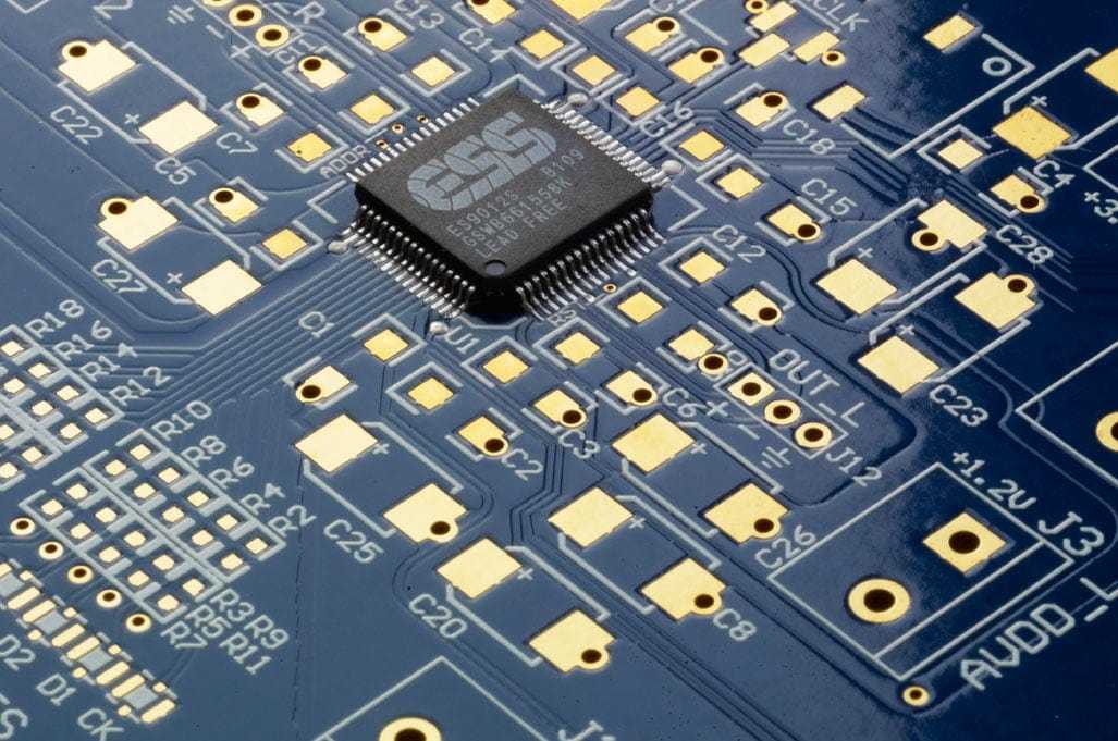

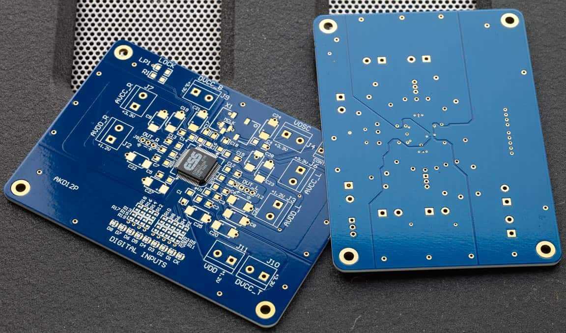

Evo ih i Ackova dva DACa koje tek treba da sklopim, sto vam daje priliku da uzivate u potpunoj golotinji. Plocice su zaista divne i vrhunske izrade. Sa posebnom paznjom se spremam da ih napunim, ne zelim da zurim. Sada jos ocekujem potpuno novi uredjaj da mi stigne, osmokanalni USB - I2S 32 / 384 KHz i novi Legato 3 koji ne koriste kondenzatore u izlazu, pa sam spreman za slusanje.Eto toliko za sada.
