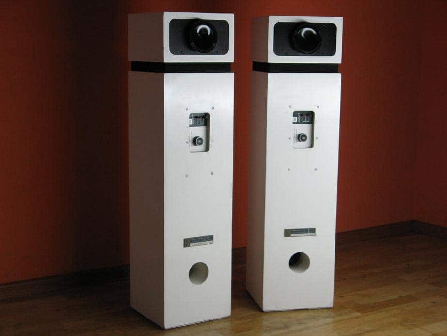

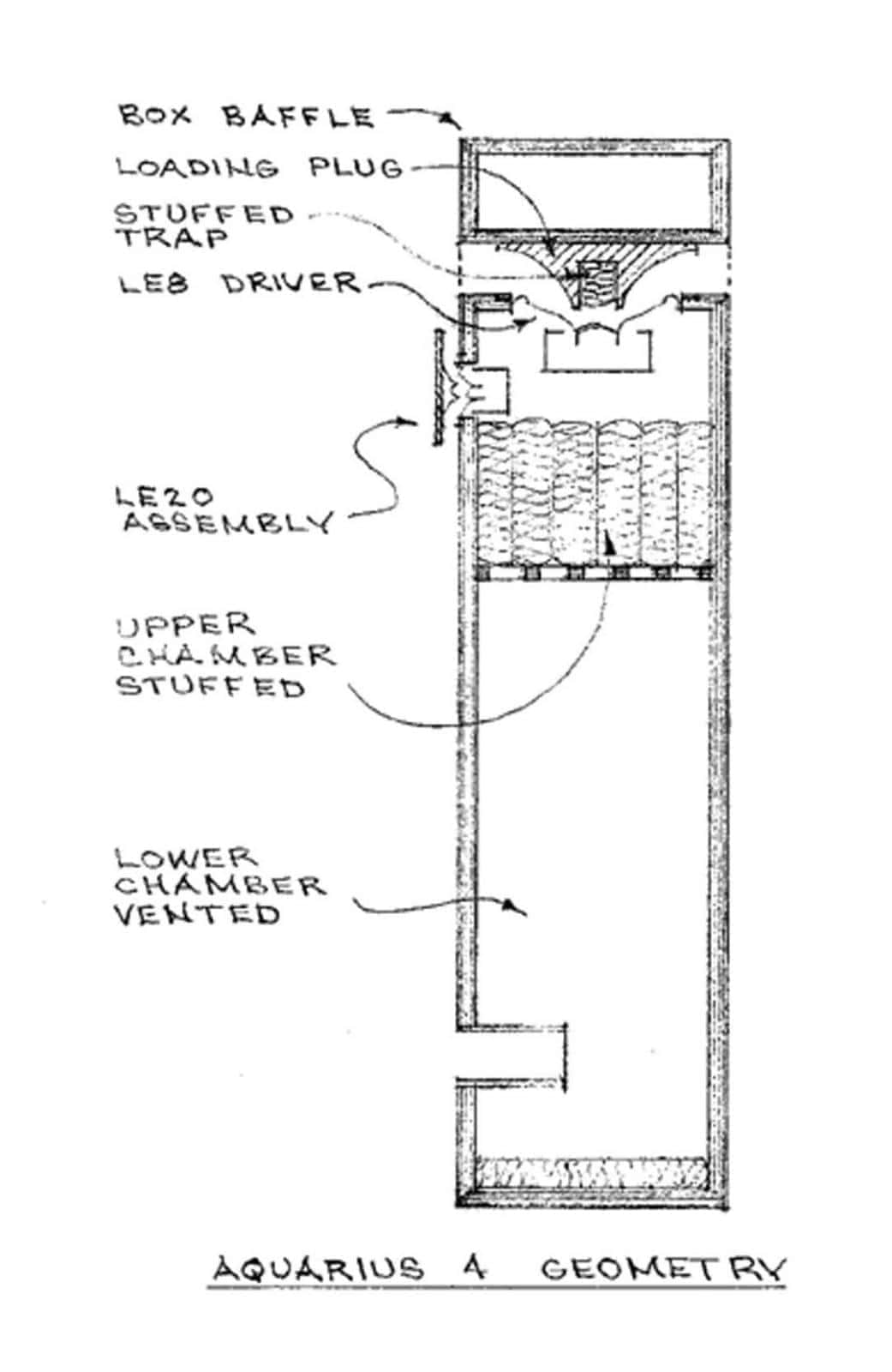

zeljkor Napisano Maj 7, 2012 Share #574 Napisano Maj 7, 2012 Sta ces kada neces da mi prosledis JBL Dosao je jos i par JBL Aquarius IV S-109 kao deo zamene. Slike nemam ali je zanimljiv koncept. Napusta ga JBL virus Link to comment Podeli na ovim sajtovima More sharing options...
Zen Mod Napisano Maj 7, 2012 Share #575 Napisano Maj 7, 2012 vesanja ok ? Link to comment Podeli na ovim sajtovima More sharing options...
zeljkor Napisano Maj 7, 2012 Share #576 Napisano Maj 7, 2012 Provericu ovih dana, moram da razmontiram gornji deo. Inace zanimljiv koncept. Ovaj moj par izgleda identicno ovako kao na slici vesanja ok ? Link to comment Podeli na ovim sajtovima More sharing options...
