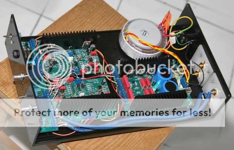

Svestan sam da je to verovatno "overkill" sa moje strane, ali šta da radim, tako je bilo lako preterati, da ja nemam reči. Utoliko pre što je rezultat spektakularan, što me sa jedne strane normalno raduje, ali me sa druge strane i brine, jer ponoviti ovaj nivo kvaliteta na propisnom pojačavaču snage ne da neće biti lako, nego ću verovatno krv propljuvati da to postignem. Poslati 1V u slušalice nije neka velika frka, ali poslati 23,8 Vrms u formalno 8 Oma, a u stvarnosti vrlo lako i samo 3 Oma tu i tamo, e, to već jeste velika frka.
Na primer, dok ovo nisam skuvao, najiskrenije, POJMA nisam imao da Sennheiser 595 sluške uopšte mogu da reprodukuju tako dubok bas tako čisto. O Koss Pro4AA Ti sluškama da i ne govorim, oni su ionako čuveni po njihovom basu.
I da okončamo, samo da još dodam i to da sam koristio diskretnu, potpuno komplementarnu topologiju tipski popularnih tranzistora, ali umerenih na 1% ili manje tolerancije. Potpuno je DC povezan, a oko otsustva jednosmerne komponente se stara DC Servo sa LF411. Ostalo - zna se, 1% metal film Bezschlag otpornici, Wima kondenzatori, Fisher+Tausche 4.700 uF elektroliti u napajanju, shunt napajanje, itd.
Evo prototipa sa jednim napajanjem, a postoji i Dual Mono verzija:
da nije malo 4.700 uF ?
ja imam 66.000 uF na zvucnoj PCI kartici u racunaru, a u istom kucistu na ATX napajanju od 800W oko 1 Farad kad se sve sabere zajedno :buehehe:

pisalo i na tarabinadji datasheet pa uporedi ripple current i ostalo sa - recimo - podacima od 47mF RIFA onda ces znati zasto RIFA kosta koliko kosta ....... a zasto svaka susa za auto moze da kupi djuntu i stavi kraj ampa u gepek
