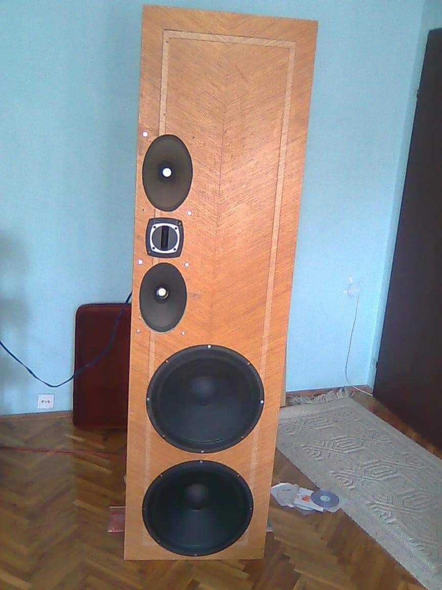

chakija

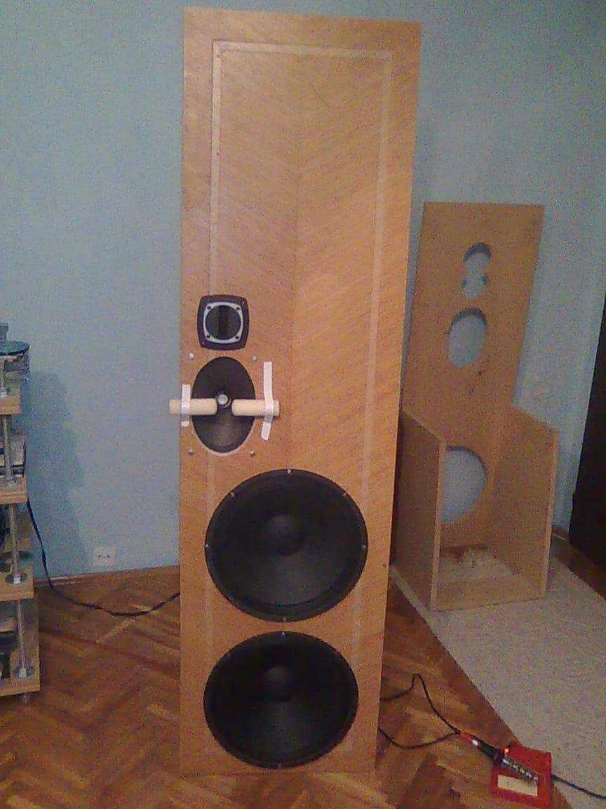

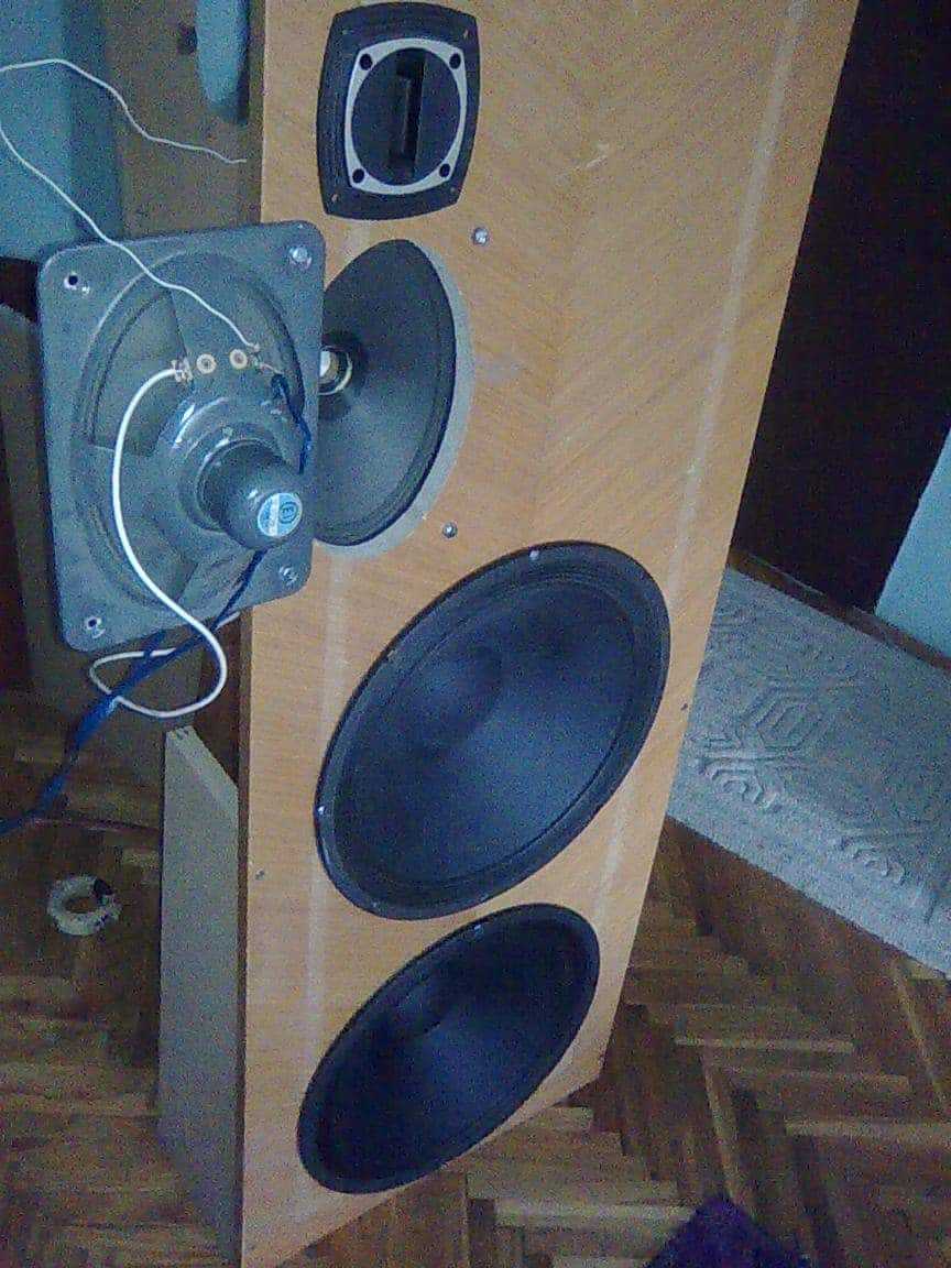

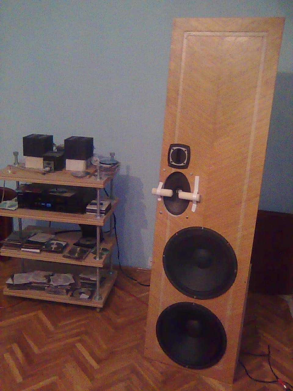

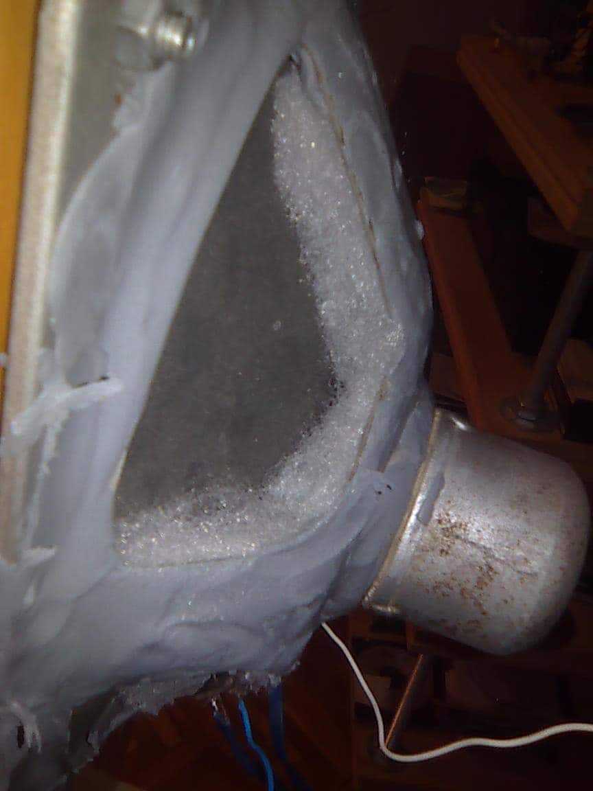

Evo jos jednog lepog topic-a :clap: Zahvaljujuci kolegi Weiss-u, dobio sam na sigranje +2 komata Alpha 15". Proveo sam citav dan praveci baffle-ove i experimetisuci sa skretnicama, polaritetima itd...Na kraju se ipak ispostavilo da mi treba jos nekih +2db da bi to sviralo kako treba. Jos jedna alfa je unela taman toliko basa koliko sam i ocekivao ;nekih +2 db na donjim oktavama. Interesantna stvar je sto su alfe u ovoj postavci morale biti stavljene u kontra fazu u odnosu na varijantu sa jednom alfom-sigurno zbog zavojnice od 6,3mH. Imam i induktor od nekih cca 1,5mH i probao sam sve varijante sa njim(da secem alfu iznad 500Hz), ali se ni jedna varijanta nije pokazala kao zadovoljavajuca.Evo malo slikica ormara, ali u bukvalnom smislu :clap: Posto sam ostao bez pionircica, necu moci da razglavljujem weiss-ovu alfu na signal generatoru, ali pretpostavljam da bi se dobilo bar jos +1db usviravanjem. Na zalost sto za tako nesto treba bar 100-200 sati glasnog slusanja :clap: Na slici 4 je data iskra koju sam dampirao sa spoljne i unutrasnje strane zivom gumom, s tim sto sam iznutra dodatno ubacio konflina...Selenium tweet je takodje dobio gume u supljine u hornici.EDITne obracati paznju na kinesku lemilicu u uglu :cheers: (lopovi u sprintu su mi uzeli 1400 dinara a u Woby-ju je 950 :) )

Hahaha, jes vala, sifonjer al svira jbt ! Neka Babela vako, dodaje dodatni smek citavom sistemu :cheers: . Mogao bih ga skutijati sade, pokrpio sam nesto sirotinje za diplomski...@impulsZnam ja da je to odma tu, ali nisam ni znao da ovi imaju u wobiju dok nisam danas otiso da pazarim busilicu.Dodatno zapazanje posle sat-dva slusanja----> ovo sviri fino...mozda bi cak moglo da ostane u ovoj varijanti. Kada se druga alfa razgazi bice VR' ! Takodje, dubina basa nije se puno izgubila sa manjim U krilima u odnosu na prethodnu plocu-mozda par herca.
:cheers: Pa reko sam, svira DOSTA BOLJE nego sa jednom alfom, ali moram provesti jedno vreme slusajuci da bi utvdio da li mi je to dovoljno bass-a. Sama priroda bassa je nesto promenjena, kao da ima vise energije, zivahniji je :clap: Ivera je previsoka pa se njishe ko vrba. Moracu da razmislim da li da je uopste ukrucujem buduci da mi je ovo samo eksperimentalna ploca koja je trebala da pokaze da li ce dve alfe da isprate osetljivu iskru. Bem li ga ako ona nema 97 db !!!Kontam da zabusim kuku na vrhu ploce i na poprecnu dasku koju cu montirati na U krilca. Onda uzmem zice ili nesto i vezem za kuke i napregnem citavu konstrukciju tako da se ista ne savija vise. Razmisljao sam i o nekim letvama kao ojacanje ali kontam da bi se i dalje klatila.
Ne... skinuo sam ga. Mislim da nema potrebe za njim u kombinaciji sa alfama. Kada sam experimentisao sa pioneerom i T-bassom, alfe du dohvacale i 30Hz ali se gubilo dinamike i prirodnosti na 80-150 Hz. Mozda nisam dovoljno eksperimentisao sa njim, dobitaka svakako ima, ali mislim da sa dve alfe napravio bi dar-mar babelu.Ram cu najverovatnije raditi od cevi.

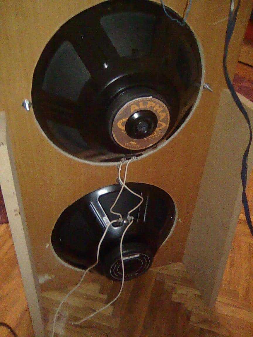

Vix, jedini covek koji zaista razume moje muke ! :blush: Posle nekoliko casova slusanja, zakljucio sam da mi dodatna alfa ipak ne daje dovoljno bass-a. Razmisljao sam kako da utisam tu jebenu iskru a da joj ne stavljam nista ispred, tipa otpornik i sl. Kako sam samo bio glup. Resenje mi je sve vreme stajalo na polici i u prasini... Sinu mi malopre-Ei jbt ! Kao sto sam vec negde rekao, rec je o skoro identicnim zvucnicima, sa zvukom skoro istim. Oba su 4 oma. Anyway, razmislio sam kako da ih nabrzinu probam i skarabuzih ovo na slici. Vezao sam ih redno i u kontra fazu ofc. Rezultat je premasio ocekivanja. Bass-a ima drasticno vise, cini mi se po prvi put dovoljno, vise nego u bilo kojoj izvedbi u pasivi sa iskrama. Dobio sam 2x vise snage na iskrama. Ovog puta stvarno, ustanes, setas sobom i dalje vidis izvodjaca da stoji na istom mestu. Sto je jos gore, stanes IZA zvucnika i on je jos uvek tu :blink: . Problem je jedino u nacinu montiranja zvucnika i sto se malo preklapaju, ali to mi i nije toliko bitno buduci da sam vrlo zadovoljan eksperimentalnim resenjem. Mislim da cu napraviti nove otvore za Ei i iskru ali ovog puta ih staviti jedan iznad drugog i to horizontalno. Takodje mislim da bi bolje svirali u ovoj postavci, tj. "face to face" nego kad bi oba bila okrenuta prema napred ali jbg, mnogo ruzno izgleda (kao, meni je to bitno :clapping: )Komentari ? :dubbio:
Eto ti konačno praktičnog odgovora na pitanje, koje si svojevremeno postavio na FiFi forumu, šta ćeš dobiti ako na mesto jednog zvučnika staviš dva ista redno vezana ... dobio si za 3dB niži nivo zvuka, upravo ono što ti je i trebalo.Inače, mislim da bi bilo bolje da ih postaviš simetrično u odnosu na visokotonac, jer bi tako trebalo da dobiješ bolju polarnu k-ku zračenja.EDIT: Vidim da si me već poslušao(u vezi postavke zvučnika), a da ti ja to još nisam ni rekao :clapping: ... koja brzina :dubbio:
Da, bass je odsecen sa 6.3mH shpulnom, sto u kombinaciji sa 2xAlpha daje 6db/oct na nekih 100Hz. Ovali su FR, znaci bez skretnice i povezani redno. Tweet ima samo 0.33uF kond ispred sebe i to je to. Sve je povezano paralelno s tim sto koristim bi-wiring, audioquest shit kabel na ovalima i tweet-u a NAUK 900 na bass-u.Ne znam kako bih povezao serijski sve...
