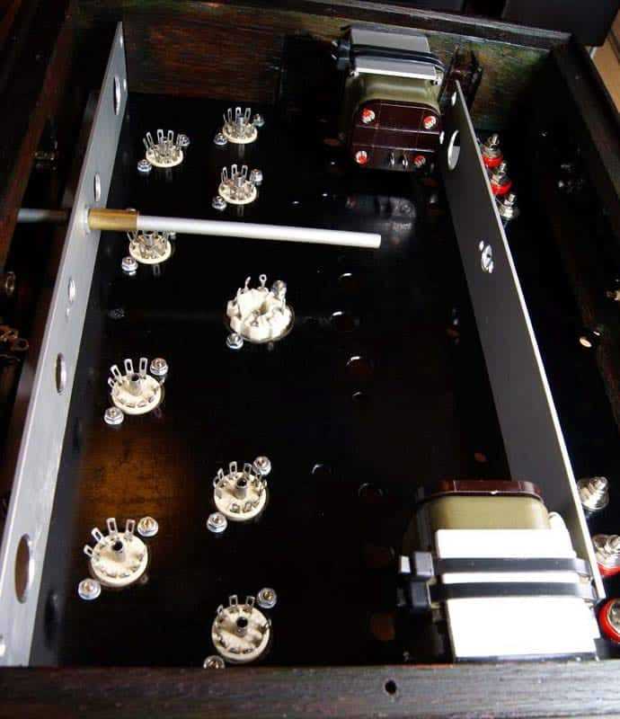

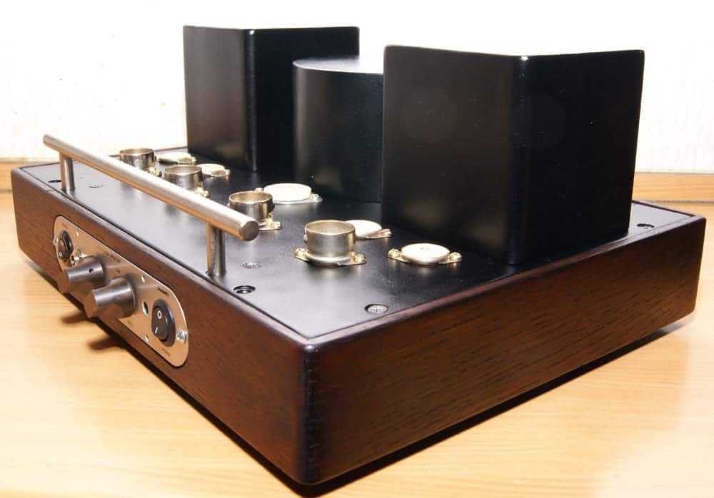

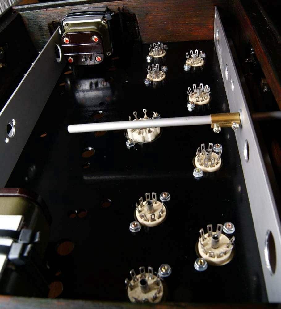

Да не испадне да неког кудим,Обично се делови полеме и уређаји просвирају на којекаквим даскама.Овог пута имамо сасвим другачији приступ.Чоек крено од најтежег дела-кутијања.После ове презентације урађеног није битно више како ће се шта спојити,јер се електроника може увек заменити другом.Пробити челични лим те дебљине "из руке" је прича за себе. :worship:

Изгледа да се нисмо разумели старији колега,Мислим да нема потребе за таквим коментаром.Мени се јако допало то што си ти урадио.Раније сам имао прилике да бушим челични лим 2мм из руке,знам које су то муке и због тога сам написао да није битно шта ће се ставити од електронике.У сваком случају,никоме се до сада није свидело оно што је направио на дуже стазе и увек нас изједа црв да пробамо да нешто променимо.У твом случају имаш веома конструктивну кутију,која веома лако може поднети евентуалне замене цеви и концепције.Све похвале за презентовано.PS: да ли сам најпаметнији,или лупам на форуму из дана у дан(немајући простора и времена за нешто конструктивно),није вредно спомена и скретања са теме која се лепо одвија

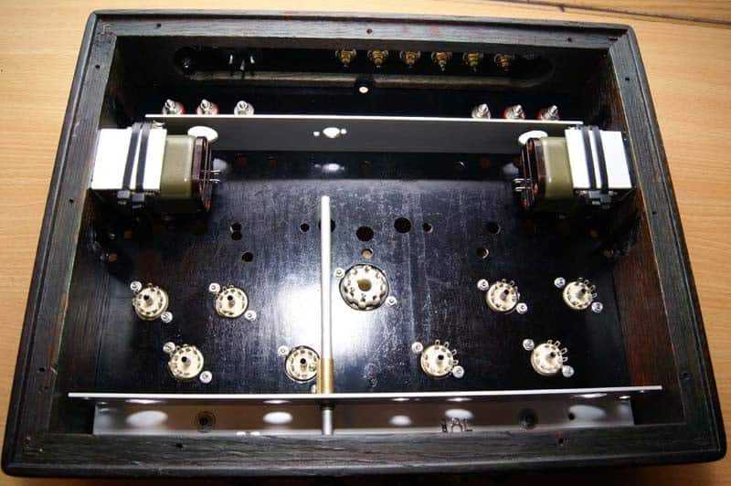

a pojačalo sam grube građevinske radove završio Čekam Chakey-a da to isproba na šper ploči pa da ubačamo u kutiju.Najvjerovatnije da ću iz pojačala izbaciti phono sekciju sa ecc83 i da će ići sa dvije lampe u predpojačanju i obrtaču 83 i 82.Posebno ću raditi phono preamp pošto imam dva trafoa viška koje niko neće da kupi a lampi i ostalih djelova imam i viška.može li mi ko reć alps pot 20KDX2 može li se iskoristiti za pream phono ili liniskiIzvađen je iz cd snimača philips

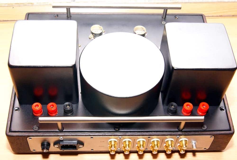

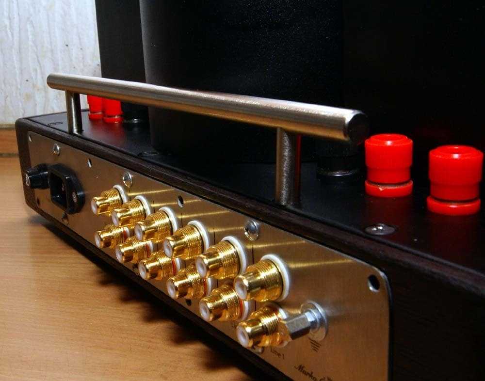

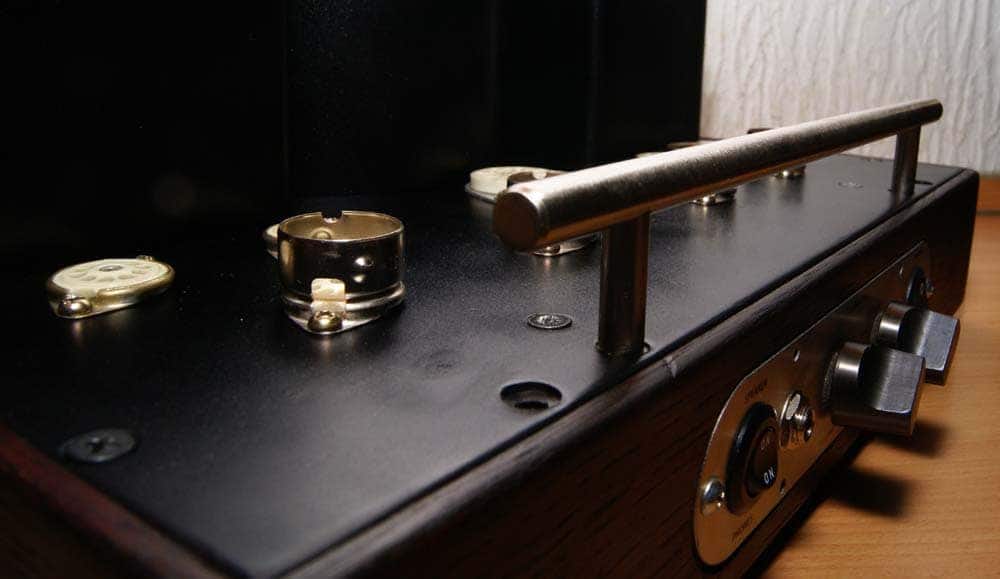

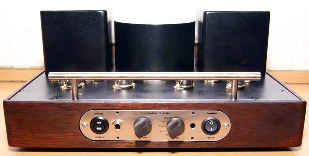

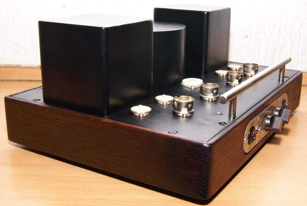

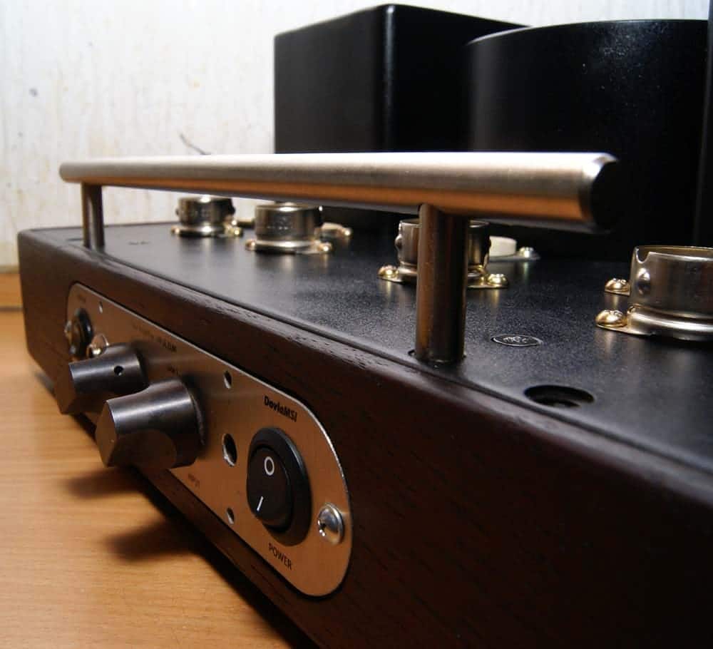

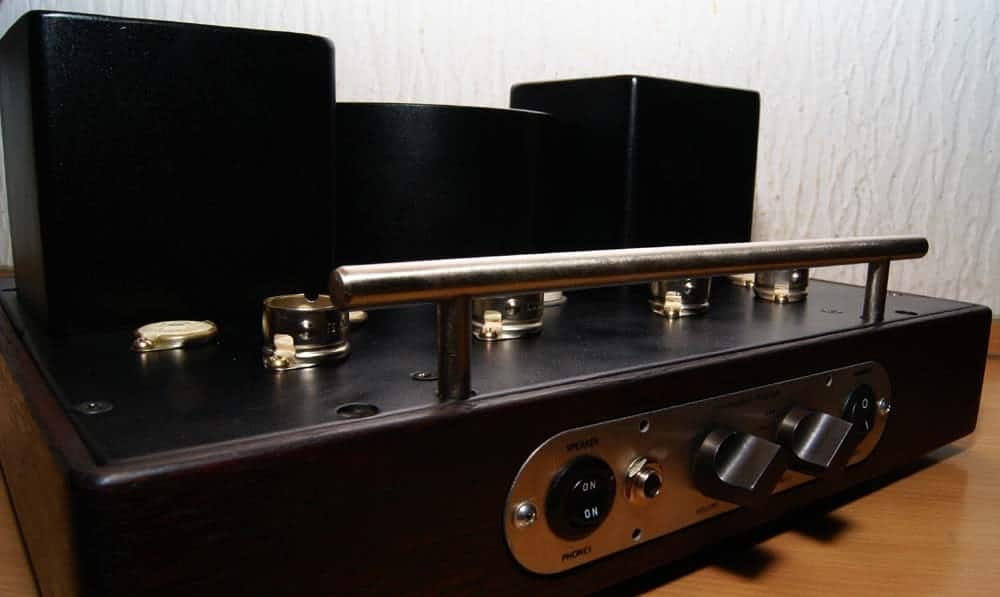

Krenulo za Beogradpost-38-0-83436600-1300307772_thumb.jpgpost-38-0-15520100-1300307785_thumb.jpgPo Impulsovom savjetu utrljavano laneno ulje na prethodno nanešeni vodeni bajc-neviđeno dobar efekat na drvetu.Zahvaljujem na dobrom savjetu :wave: Takođe odustao od prednje i zadnje ploče koja je bila rađena od plastike sa laserskim graviranjem i nanovo radio iste od inoxa i sito štampom ispisanopost-38-0-94366500-1300307834_thumb.jpgpost-38-0-94019900-1300307842_thumb.jpgpost-38-0-36602700-1300307883_thumb.jpgpost-38-0-96634700-1300307891_thumb.jpgpost-38-0-03106600-1300307941_thumb.jpgpost-38-0-81052900-1300307949_thumb.jpgpost-38-0-62655300-1300308055_thumb.jpgpost-38-0-83956200-1300308179_thumb.jpgpost-38-0-59668200-1300308224_thumb.jpgpost-38-0-36936400-1300308233_thumb.jpgŽivorade nemoj da ti padne na pamet da presrećeš karavane :sarcastic_hand:
post-38-0-59668200-1300308224_thumb.jpgpost-38-0-36936400-1300308233_thumb.jpgŽivorade nemoj da ti padne na pamet da presrećeš karavane :sarcastic_hand:P.S.Ko god da je neka zgura i ove dvije fotke sve zajedno
