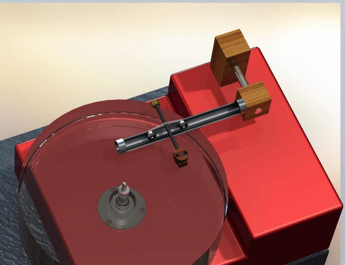

Leonardo Napisano Februar 19, 2011 #67 Napisano Februar 19, 2011 Zar je moguće da sam sve tako dobro objasnio da niko nema kritike ili pitanje? Imam ja, toliko brzo preradjuješ i menjaš odabranu konstrukciju. Zašto? Gde žuriš? Ko ti odredjuje normu?Bez sumnje ti ide od ruke i to je za poštovanje.Imaš li odredjen cilj u pogledu ručice ili će se on pojaviti u toku rada, prerada itd.Voleo bih znati koju ručicu i konstrukciju, DIY, smatraš za superiornu a da je možeš uraditi studiozno i na-te-nane.Ovo pišem krajnje pozitivno i u prijateljskom duhu, da ne shvatiš drugačije.
Zen Mod Napisano Februar 19, 2011 #68 Napisano Februar 19, 2011 ja glasam za ( a Steinika veec zna) za djeram - jerbo tako ima najmanju ukupnu masusve evidentno vodi u tom pravcui ......

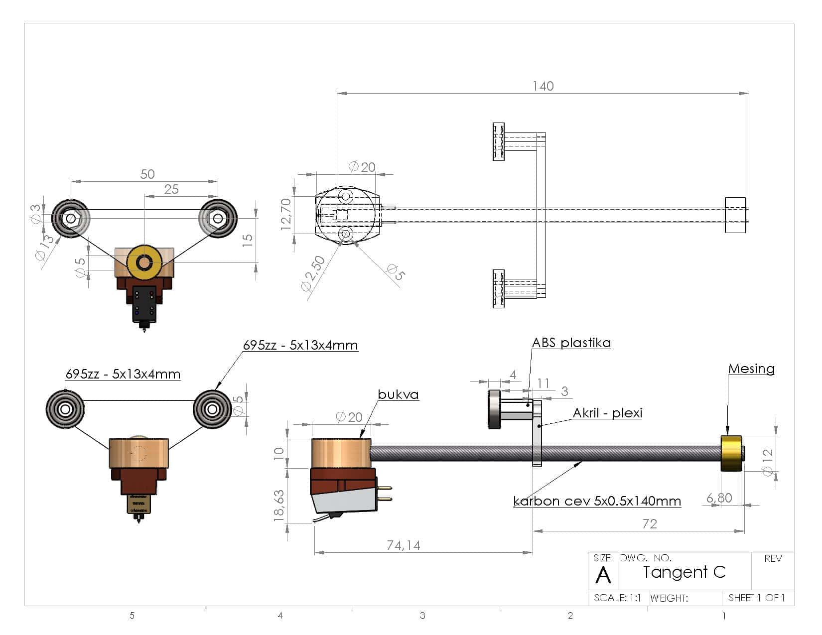

stein Napisano Februar 19, 2011 Autor #69 Napisano Februar 19, 2011 Leonardo, potpuno razumem o čemu govoriš. Imam ideju, zapravo više, ali od ideje se prelazi u teoretisanje, a pošto ja znam da je pretpostavka majka svih zajeba, onda pokušavam da igram na kartu igranja sa računicama koje su kudikamo pouzdanije od suvoparnih maštarija. Međutim, uvek postoji nešto što može da se previdi pa jednostavno moram neke od suvislijih ideja i da probam. Tek praksa može da pokaže da li je zapravo neki pristup dovoljno dobar ili ne. Ideja sa "V" vođicom je delovala ok dok nisam naišao na već spomenuta dva problema u praksi. Zato moram da probam. Pošto smo se DiZara i ja složili da su "od čovika pametniji čovik i tovar", nadam se da će mi neki čovik možda ukazati na neki očigledan previd pre nego šta probam. :)Ovo bi trebalo da bude dobro. Došao sam do zaključka da duža ručica ipak ima svojih mana. nisu rezonancije u pitanju, pre odnos dužina poluge unutar trougla koji predstavljaju tri tačke, igla i osi dva točkića. Tu bi trebalo promeniti odnos. Trenutačno je dužina ručice možda ipak prevelika naspram razmaka između točkića, odnos je skoro 3:1, bilo bi po meni bolje taj odnos smanjiti na 1:1 što je otprilike kao na 3D modelu...
stein Napisano Februar 19, 2011 Autor #70 Napisano Februar 19, 2011 ja glasam za ( a Steinika veec zna) za djeram - jerbo tako ima najmanju ukupnu masusve evidentno vodi u tom pravcui ......Slažem se. Đeram čeka ležaj... Ipak, ovo mi je baš onako gušt... A znam da može da se uradi savršeno...

InSides Napisano Februar 19, 2011 #75 Napisano Februar 19, 2011 Došao sam do zaključka da duža ručica ipak ima svojih mana. nisu rezonancije u pitanju, pre odnos dužina poluge unutar trougla koji predstavljaju tri tačke, igla i osi dva točkića. Tu bi trebalo promeniti odnos. Trenutačno je dužina ručice možda ipak prevelika naspram razmaka između točkića, odnos je skoro 3:1, bilo bi po meni bolje taj odnos smanjiti na 1:1 što je otprilike kao na 3D modelu...А зашто је ово, конкретно, проблем?Укупна тежина ручице? Па то се да још смањити:1. Мањи headshell.2. Другачији профил акрилне плоче која спаја лежајеве и ручицу [Y профил рецимо уместо трокута].Резонанције? Па овде:1. Дампирање ручице - [код нас се продукт зове пур-пена].2. Подвојити тег на два дела [примарни/додатни].3. Спустити тег испод нивоа stylus-а.4. Израдити тег од два различита материјала [constrained layer итд].Можда сам превидео нешто?
stein Napisano Februar 20, 2011 Autor #76 Napisano Februar 20, 2011 Mislim da ova verzija koju sam uradio u programu zadovoljava bukvalno sve kriterijume. Headshell može da se smanji za nijansu, ali to može da smanji težinu za još nekih pola grama što već nikako nije kritično. Na nekih 5cm dužine slobodnog kraka sa karbon cevkom, rezonantna frekvencija je toliko visoko da se verovatno neće čuti, posebno ako se sklop spoji lepljenjem , a reč je o mixu toliko raznorodnih materijala da će se rezonancije potirati: drvo, aluminijum, mesing, epoxy, karbon, možda prstenčić od gume kod protivtega... Protivteg na kratkoj ručici ne može da bude ispod nivoa igle jer je ručica praktično cela iznad ploče... Teg je toliko mali da nema smisla deliti ga na dva ili više delova...

stein Napisano Februar 21, 2011 Autor #87 Napisano Februar 21, 2011 Osmislio sam principijelno kako će da izgleda đeram...
stein Napisano Februar 23, 2011 Autor #88 Napisano Februar 23, 2011 A evo malo i na temu detalja same ručice, ako koga zanima...
