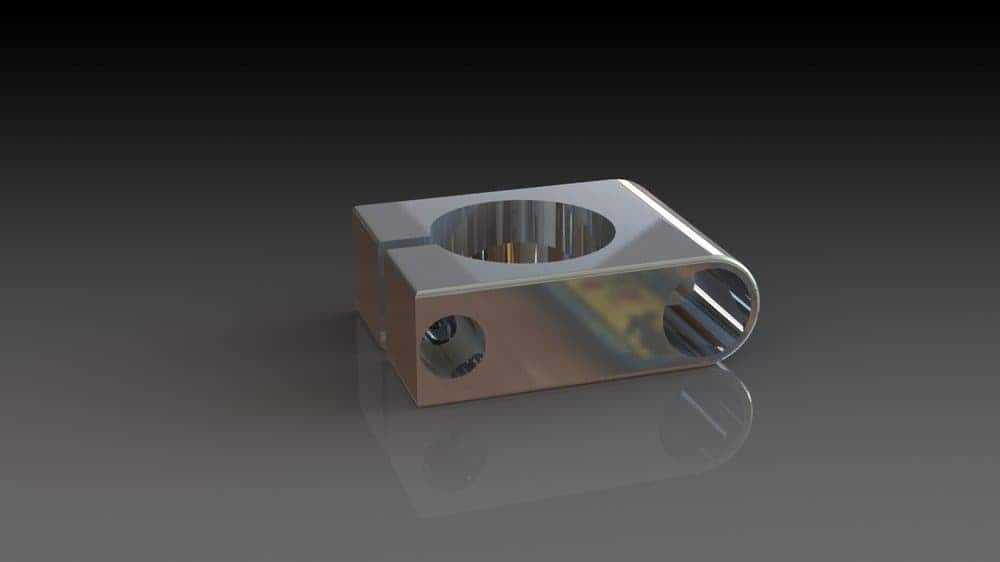

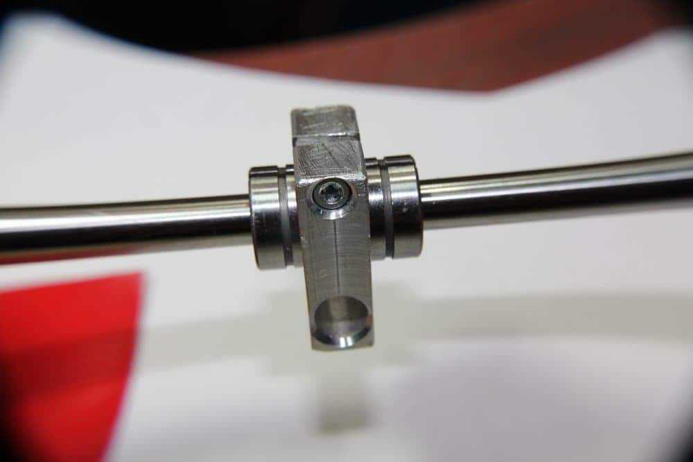

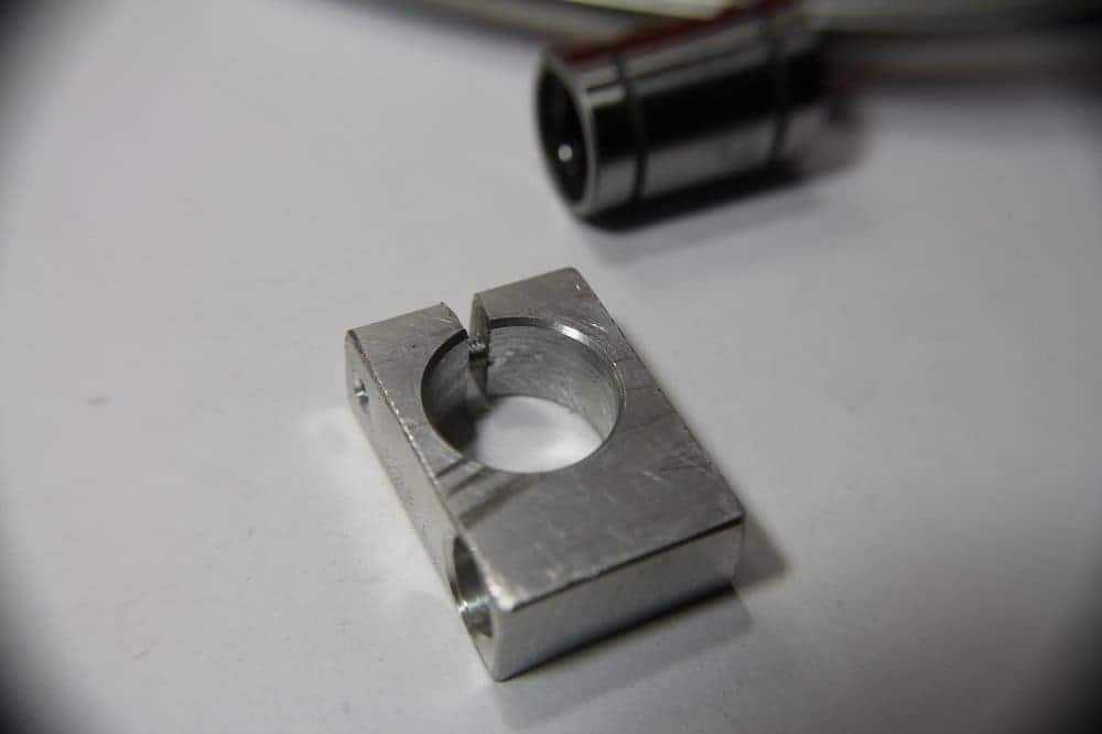

stein Napisano Novembar 8, 2012 Autor Share #122 Napisano Novembar 8, 2012 Tablete deluju.Ovako...Radi se nešto sitno i to sa linearnim ležajem ali manjim od onoga koji mi je kolega InSides dobavio. Za sada, samo grubo obrađen komad na osnovu jednostavnog crteža. Reč je o spojki iliti spojnici koje treba da poveže ležaj sa telom ručice. Tu sam procenio da moraju da se ispune dva vitalna i jedan dodatni uslov: mora biti idealno tačno bušeno pod 90 stepeni i mora biti lagano a kao dodatni uslov, mora da bude jednostavno i elegantno. Trenutačno su kritični delovi posla odrađeni, sledi turpijanje i poliranje da se dobije na finoći površine i estetici.dimenzije kako je planirano: spojka.PDFidealizovani prikaz: delovi: sklopljeno za probu: Probna varijanta je bila rađena od punog cilindričnog aluminijuma prečnika 20mm i nije mi se dopalo što je projektovana težina bila duplo veća. Ovo je bilo malo nezgodnije i teže za izvesti, ali smo težinu komada smanjili na korektnih 7.99 grama, a biće to i manje kada ga isturpijam i ispoliram Link to comment Podeli na ovim sajtovima More sharing options...

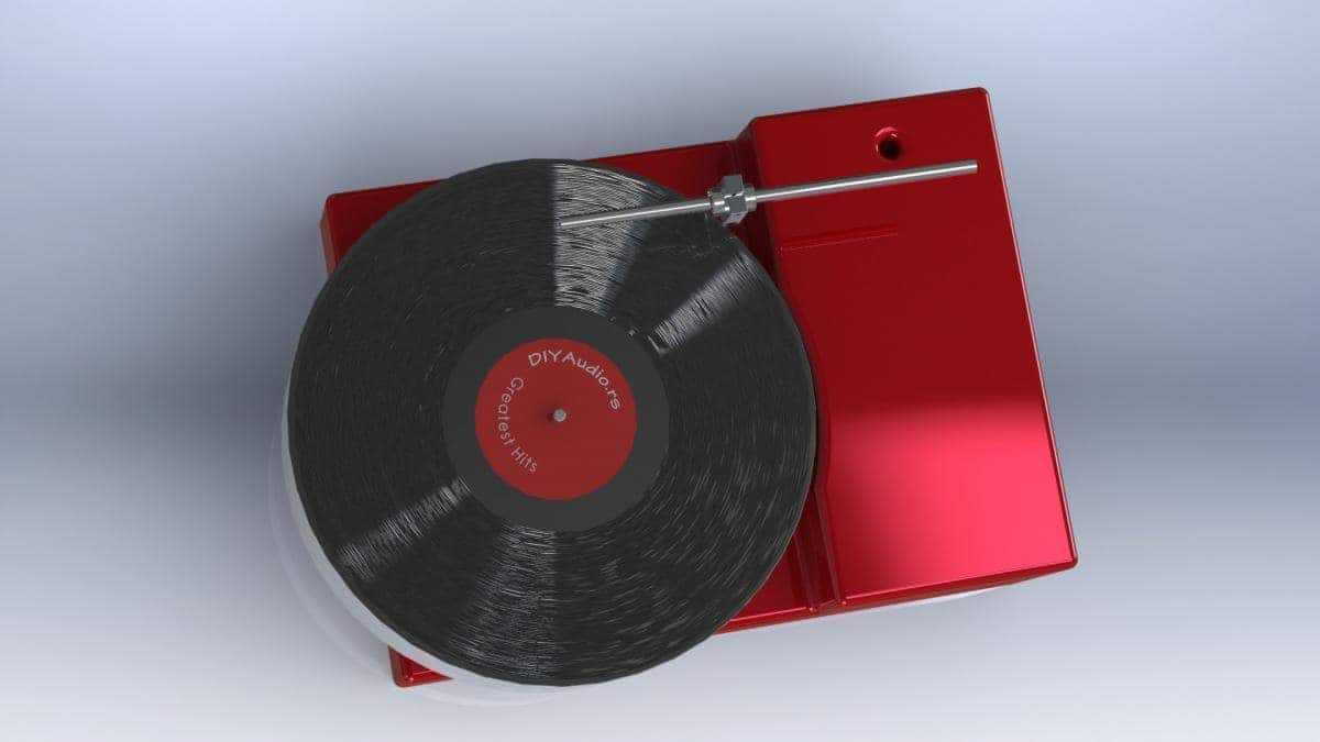

stein Napisano Novembar 10, 2012 Autor Share #123 Napisano Novembar 10, 2012 Sledi planiranje detalja. Pošto je gramofon u suštini spreman da prihvati bilo kakvu vrstu ručice, treba da se isplaniraju svi detalji, pozicije i i dimenzije ručice i to u odnosu na gramofon, tj dimenzije u datoj situaciji. Zarad uštede na resursima i efikasnijeg rada, potisnuti su svi elementi koji nemaju nikakav uticaj na pozicioniranje ručice i delova iste (nema potrebe da se motor i mermerna podloga drže u memoriji jer se sa njima sada ništa i ne radi) pa sledi postavljanje poznatih elemenata (vođica, ležaj i spojnica + zvučnica) na one pozicije koje im sleduju a potom sledi konstrukcija i kreiranje elemenata koji će ove delove savršeno tačno da spoje i dovedu u željene pozicije u prostoru... Link to comment Podeli na ovim sajtovima More sharing options...

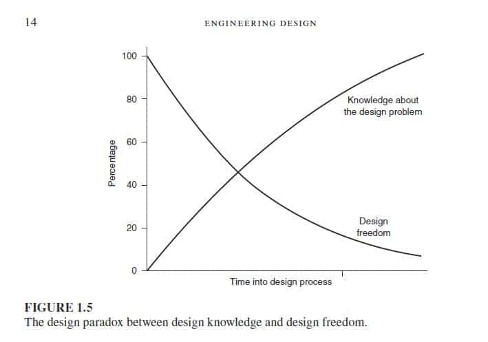

stein Napisano Decembar 11, 2012 Autor Share #132 Napisano Decembar 11, 2012 Nakon što sam detaljno izučio problematiku, sedim i lupam se u glavu. Naime, upao sam u paradoksalni problem konkretne izvedbe. Problem mi je najlakše objasniti dijagramom. Konkretizovana rešenja će,a u skladu sa dijagramom biti "već viđeno"... Link to comment Podeli na ovim sajtovima More sharing options...
