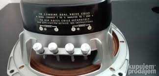

Ne znam, videcemo. Prvo da otvorim kutije I vidim ima li nesto nalik skretnici I pokusam da svatim ove drajvere sa 4 izvoda. Kutije su svakako za sredjivanje. Ovako, brzinski, horna mnogo bolje svira nego sto sam ocekivao, srednji jako dobri, bas....koji bas?
Prvo sredi skretnicu da vidis gde si sa kabinetima. Posle ako vrede sredjuj i njih.
Basovi su 8 oma. Povezivanjem u paralelu dobices na efikasnosti i smanjiti razliku u odnosu na hornu. Horna je pretpostavljam 8 oma? Verovatno ce biti potrebna atenuacija. Definitivno vrede da im se posveti vremena. Pomoglo bi ukoliko se urade merenja.

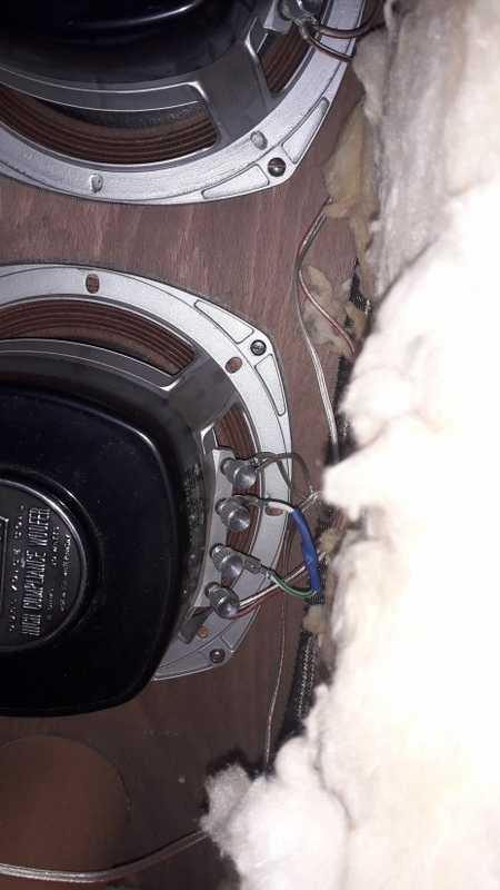

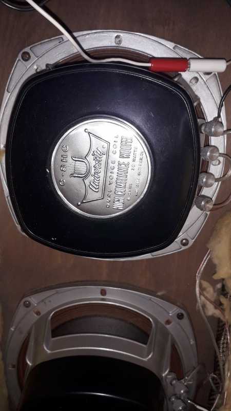

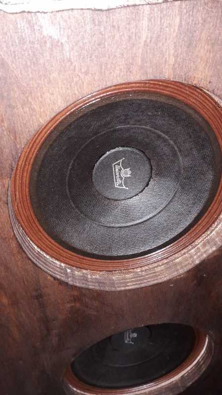

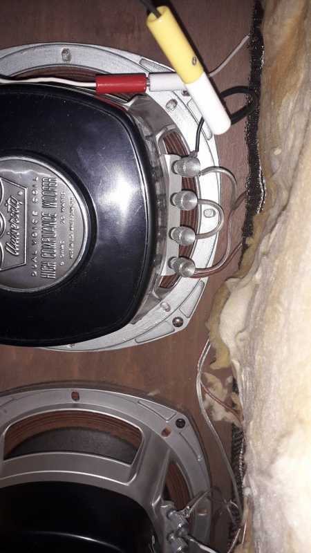

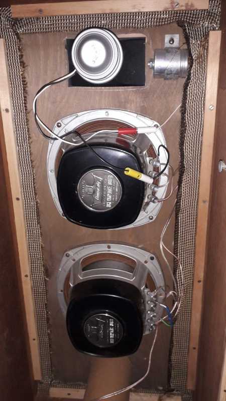

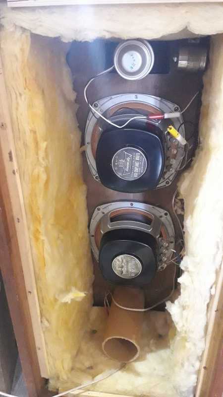

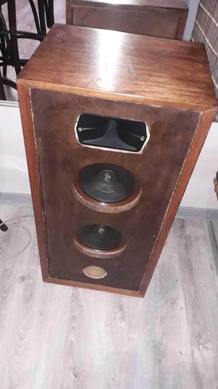

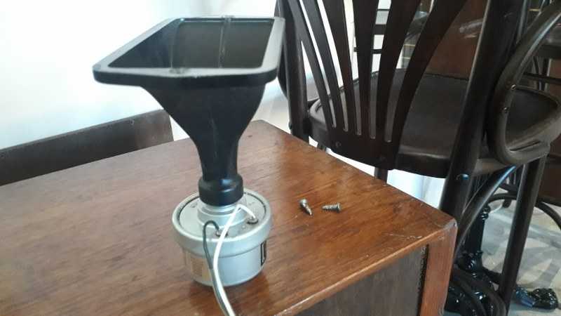

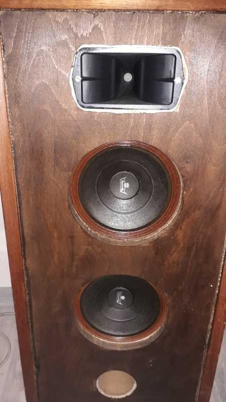

Ne mogu da se nacudim u kako dobrom stanju su drajveri, iz '59-e godine..i kako su dobro i kvalitetno napravljeni..  Dobre su i kutije, sperka, nema vlage, ali ima vanjskih ogrebotina i nevestog sredjivanja. Pokusacu da postavim nekoliko slika, ali ih moram prvo dobro smanjiti. Skinuo sam zadnju plocu, povadio staklenu vunu i otvorenu je postavio 15-ak cm od zadnjeg zida. Radi mnogo bolje. Nema skretnica, paralelno vezana sva tri drajvera, samo na horni kond, 10 uF, 250 v. Prvo cu njih zameniti, posle sredjujem drvo.
Drajveri :
University's High Compliance Woofers
High compliance woofers designed or ultra-linear response. Deliver rich, remarkably clean reproduction throughout the lower frequency range. Have unusually low cone resonance.
Feature Hiflux Uniferrox 7 magnet material in a specially constructed suspension structure assures positive transient control during maximum excursion. all have dual-impedance voice coil to permit use in any system of 4 to 8 ohms, or 10 to 20 ohms. For maximum fidelity, University's high-compliance woofers should be used in properly designed enclosures.
C-8HC 8" woofer is designed to provide bass response from 40 cps in the smallest enclosure.
Response 38 to 2200 cps. Capacity 30 watts.
Impedance 4,8 0hms, 4 1/2 deep, shpg.wt...7 1/2 lbs.
Model 4401 tweeter-
A quality tweeter at low cost. Sturdy, one-piece die-cast horn using "reciprocating
flare" principle for 120' horizontal and 50' vertical dispersion.
Efficient driver mechanism and duralumin voice coil suspension in hermetically
sealed unit. Response 2000 to 15000 cps. Requires N1 or N-2B crossover.
Capacity 25 watts, 8 ohms.
2 3/4 x6 x 6 5/16.
wt....2 lbs

ako hoces da zadrzis sto vise originalnosti, one stare kondove
u skretnici mozes da otvoris i ubacis nove unutra.
10u kond mislim da nije normalna vrednost.
stavi za probu 6,8u. (to je po meni max.)
2 1/2 way. Oba da sviraju bas, jedan i bas i mid. U paraleli. Za pocetak. Veliki kalem na donji bas.
Tu je verovatno guzva u gornjem mid-u. Stavi manji kond na hornu. Eventualno manji kalem na gornji midbas.
Mada bih ja pravio druge kabinete. Izmerio. Moze to da bude dobar zvucnik.
