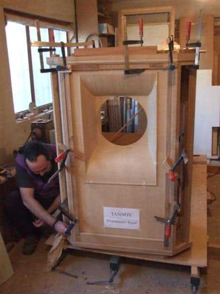

dj.nik Napisano Oktobar 28, 2010 #29 Napisano Oktobar 28, 2010 Zaista sjajno. Čini mi se da ni na originalu nije toliko pažnje posvećeno konstrukciji, tj. ona dodatna učvrščenja svuda naokolo... Pa do finiša kutija, sve maestralno. I piše ...a na kraju preuzeo stolar... ovo su znači amateri radili, auuuuH.

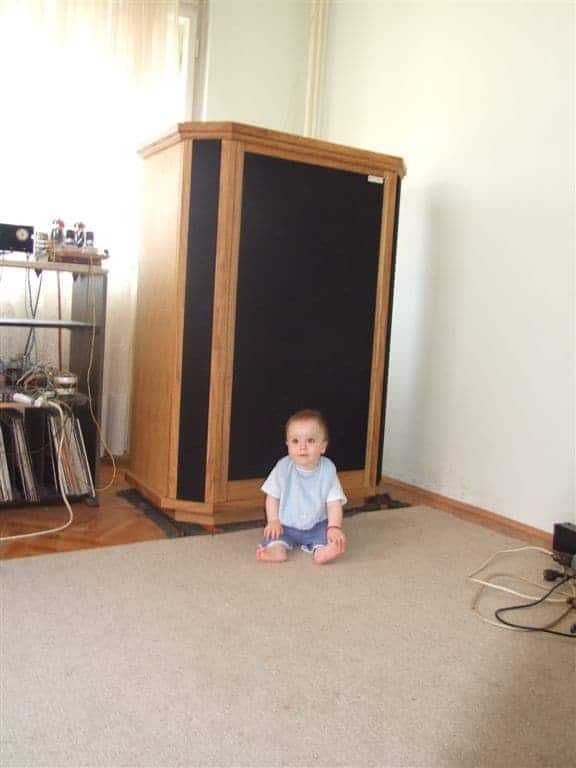

Eci Napisano Oktobar 29, 2010 #33 Napisano Oktobar 29, 2010 Hvala svima koji su pokazali interesovanje i na lepim rečima ! Ovde se lepo može pokriti i HiFi deo celog posla tj. kako zvuči, kako se ponaša pri raznim amplifikacijama itd. Kutije su brutalne, ne opraštaju : što se bolje komponente kače zvuk će biti bolji baš za tu nijansu, koliko je ta komponenta zaslužna. Ako se pokušava sa nekim prelaznim rešenjima, i rezultati će biti takvi. Znači, za sat vremena slušanja može se tačno odrediti koja komponenta kako svira, da li je prihvatljiva, da li opravdava uložena sredstva. Izuzezni monitori.Celokupna slika je takva da se u sobi pojavi ceo simfonijski orkestar, muzičari su rasporedjeni u prostoru, u prirodnoj veličini. Svira sa velikom lakoćom, uopšte nema napora niti naprezanja u izvodjenju najkompleksnijih delova, slika ne pada. Osećaj prostora i moći je tu u svakom momentu i pri malim glasnoćama i pri velikim.Prihvata svaku amplifikaciju. Probani su sa lampama, digitalnim ampom, tranzistorima. Radi se o visoko efikasnim kutijama, kvalitetnih 5-6W može u potpunosti da pokrije zahteve svakog zahtevnijeg slušaoca.
zerowaf Napisano Oktobar 29, 2010 #34 Napisano Oktobar 29, 2010 Kolega, sve si savršeno opisao: I tok gradnje i zvuk!Ostaje još samo jedno pitanje; po procijeni sa slika mi se ćini da je soba oko 4m širine. Može li se znati koja je dužina?Trenutno, a vjerojatno i u nekoj doglednoj budućnosti mi je ovakav projekt van domašaja, ali ipak me zanima koliko prostora Westminsteri imaju kod tebe.
Eci Napisano Oktobar 29, 2010 #35 Napisano Oktobar 29, 2010 Dimenzije sobe su 4.7 x 6,8 x 2,7 mSpomenuo sam u temi o Engleskom zvuku, da su kutije odnete u Madjarsku, pre više od dve godineKod vlasnika bez napora popunjavaju prostoriju 8 x 10 x 3,8 m

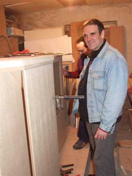

Eci Napisano Oktobar 29, 2010 #37 Napisano Oktobar 29, 2010 Koja fotografija iz radioniceMajstor Mića desno, ja levo

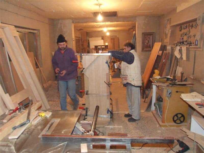

Eci Napisano Oktobar 29, 2010 #39 Napisano Oktobar 29, 2010 Radionica je inače bila puna svaki dan.. ovako nešto se nije vidjalo do tada u Zrenjaninu ( a ni od tada )Ko je kako mogao doprineti izradi, to je i činio :)Na prvoj fotografiji u prvom planu @zflazar ( stalno nas je podržavao kafom, raznim alkoholnim i bezalkoholnim pićima ) i iza njega naš prijatelj Viktor koji je odradio veliki deo primarnog šmirglanja.

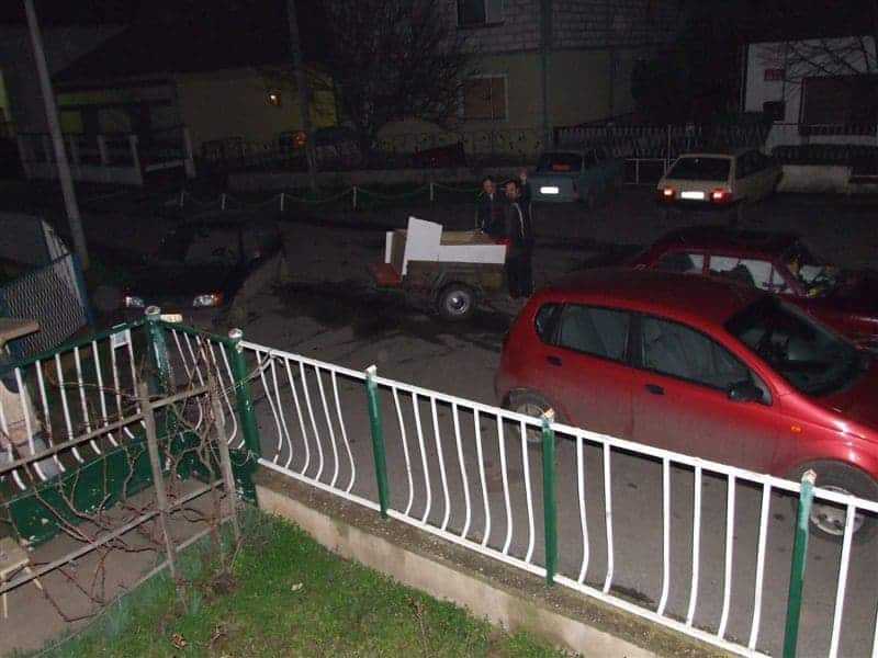

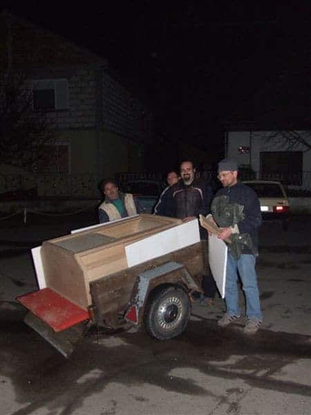

Eci Napisano Oktobar 29, 2010 #40 Napisano Oktobar 29, 2010 Morali smo zvati pojačanje kod transporta kutija. Došao je naš prijatelj Dragan sa prastarim Fordom iz 67 i prikolicom i pomogao oko prebacivanja iz radionice do mene, gde su kutije finiširane. Ovaj deo posla je bio veoma težak i pun rizika. Sa jedne strane se pazi da se ne oštete kutije, sa druge strane da se niko ne povredi. Za transport/nošenje su potrebna 4 čoveka, dosta jaka. Kutije bez zadnjeg dela i podnožja teže oko 160kg, i nema mnogo mogućnosti da se sigurno uhvate.
