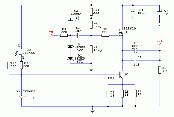

Evo ja cu da pretpostavim da palamudin ima nisko-omske sluske (od 32 do 100 oma), dakle takve za koje mu ne treba naponsko pojacanje vec samo strujno. Sluske su dosta intimna stvar, idu pravo na uvo a po mom iskustvu, od svega sto ima chipove glava pocinje da boli posle pola sata. Zato predlazem fini SE Source Follower, mirna struja oko 200mA.Prvo - ovaj headamp je jeftin. Svi delovi mogu da se kupe u kelco.rs (Timocka 18) i najskuplji je IRF610 (56 din.). Za hladnjake su dovoljni oni sa starih CPU (1 po kanalu, bez ventilatora). Napajanje za stereo verziju je 12V/1A (i toga ima budzasto).Svi otpori su 1/4W. Ulazni i izlazni sprezni kondovi ne igraju preterano (MKP, MKS, neki pristojan elektrolit...) - ko zeli egzotiku, zna gde ima...Drugo - moze da se napravi lako i brzo, krajnje je prosta sema pa ne treba stampana plocica. Point-to-point ili perfboard varijanta je gotova za sat-dva.Trece - dobar je headamp, cak vrlo dobar. Jako fino zvuci, kao i svaki posteno bias-ovan Single-Ended MOSFET buffer u A klasi - znacajno bolje nego bilo koji chip.Ulazna impedansa je nesto manje od 150k u paraleli sa Ciss MOSFETa. Poterace ga lako svaki pristojan izvor. Kliping pocinje negde na oko 4,5Vpeak, mada vec sa 2V moze sasvim fino da se ogluvi ;)post-20-097427000 1284567627_thumb.gif

Za taj amp je mala nezgodacija nabavka orginalnih fetova LU1014. Bila polemika na BIG DIYA oko fejkova na ebay.
Aj, pobrkao ampove... ...ponuda naravno stoji.
Šemica je dosta jednostavna, moglo bi point to point. Na to samo još stabilisano napajanje i teraj, mada zbog CCS-a ni ono ne bi trebalo da je nešto kritično. Ako je privremeno rešenje LM317 ili nešto od onoga što Borko prodaje.
Mirna struja je ~200mA, to mu dođe disipacija ~2,5W po kanalu + stabilizacija, to bi moglo da ohladi i dno metalne kutije. Eto čisto da se malko razmišlja...

Preturajući po kući pre neki dan nađem davno zaboravljene AKG K240. Zakačim ih na komp, kad ne lezi vraže jedva ih čujem (na 100% ih čujem ali ne dovoljno). Provalim da mi treba pojačanje i krenem da preturam po netu... Posle dan dva nađoh ovu temu (i pročitah Sipijev predlog) i rekoh sebi "baš ono što mi treba". Prvo što sam video je da nema potenciometra pa sam se upitao kako se reguliše pojačanje? Drugo što mi nije jasno je rečenica "Svi otpori su 1/4W"? Može li mala pomoć?
Potenciometar - slušaš sa kompjutera? Ima li software s  kojeg puštaš mjuzu mogučnost regulacije glasnoće?
Otpornici - to znači da trebaš otpornike koji su minimalno deklarirani za 1/4 Watta, a vrijednost otpora je dana u shemi.
Mogu biti i više Watta, ali ne smiju biti manje.
