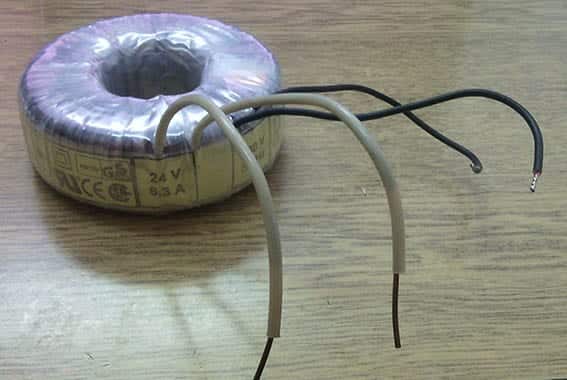

wookiechewbacca Napisano Jun 24, 2014 Share #89 Napisano Jun 24, 2014 Smorio se od pozajmljivanja i naručio sebi alat. Ovaj "jeftino i brzo" projekat, sada preti da ugrozi sa cenom skuplje gotove proizvode . Šalu na stranu, nabavih usput i torusni trafo 24V 8,3A jel ima neka dobra duša da mi pomogne da od njega napravim napajanje? Da još malo razvijam mozak dok ne stigne alat. p.s. Koliko hladnjaka mi treba dva ili četiri? Jel hladim samo irf610 ili treba i BD139 da se hladi? Gde da nađem onu knjigu "Mala skola elektronike" (preporučivanu u temi "pojačalo za slušalice") nema je na stanju u Kelco (pregledao sam je u radnji i oduševio se). Link to comment Podeli na ovim sajtovima More sharing options...

Fukushima Napisano Jul 11, 2014 Share #93 Napisano Jul 11, 2014 Smorio se od pozajmljivanja i naručio sebi alat. Ovaj "jeftino i brzo" projekat, sada preti da ugrozi sa cenom skuplje gotove proizvode . Šalu na stranu, nabavih usput i torusni trafo 24V 8,3A torus24v8,3A.jpg jel ima neka dobra duša da mi pomogne da od njega napravim napajanje? Da još malo razvijam mozak dok ne stigne alat. p.s. Koliko hladnjaka mi treba dva ili četiri? Jel hladim samo irf610 ili treba i BD139 da se hladi? Gde da nađem onu knjigu "Mala skola elektronike" (preporučivanu u temi "pojačalo za slušalice") nema je na stanju u Kelco (pregledao sam je u radnji i oduševio se). Da trafo nije malo slabasan ? Link to comment Podeli na ovim sajtovima More sharing options...
