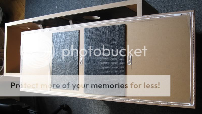

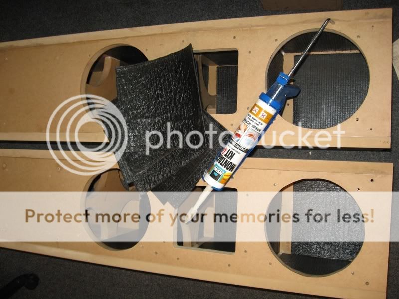

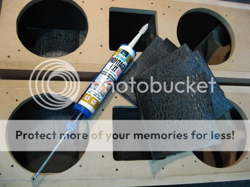

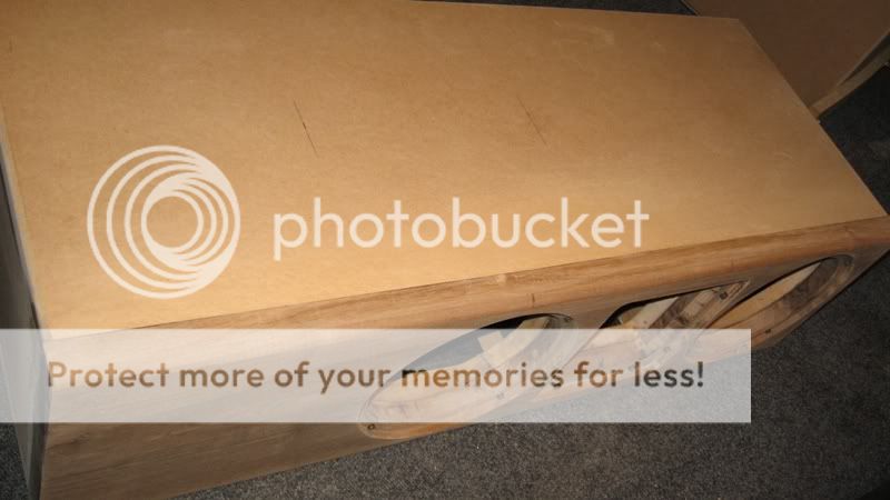

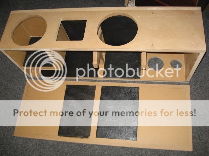

Montage kit odlično drži bitumenske ploče samo dosta se brzo troši, potrošio sam za ovih 2 do 2,5kvadrata bitumena oko 3 patrone Montage kita.... koji nije ni jeftin baš...
Pred samo zatvaranje kutija polepio sam bitumen na tu bočnu stranu i proverio kako pasuje, kad se nanese drvofiks kasno je za dorade...
Postavljena slika
Postavljena slika

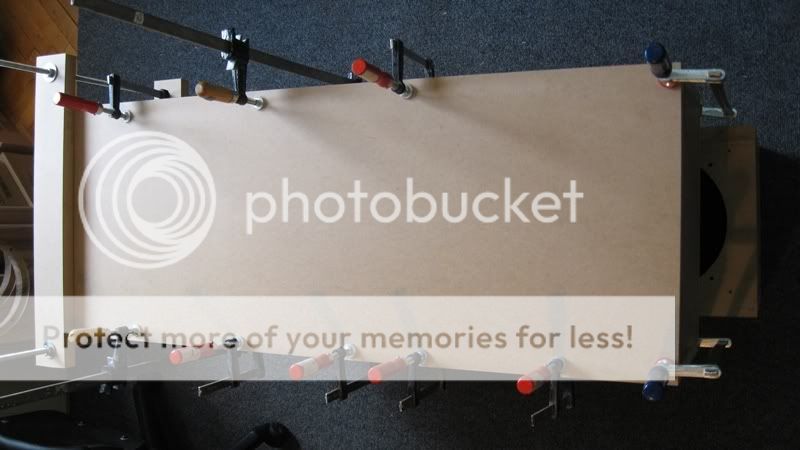

Lepak je nanesen a stege spremljene
Postavljena slika
Sad nema gde da mrda
Postavljena slika
Sledi barem 12h sušenja

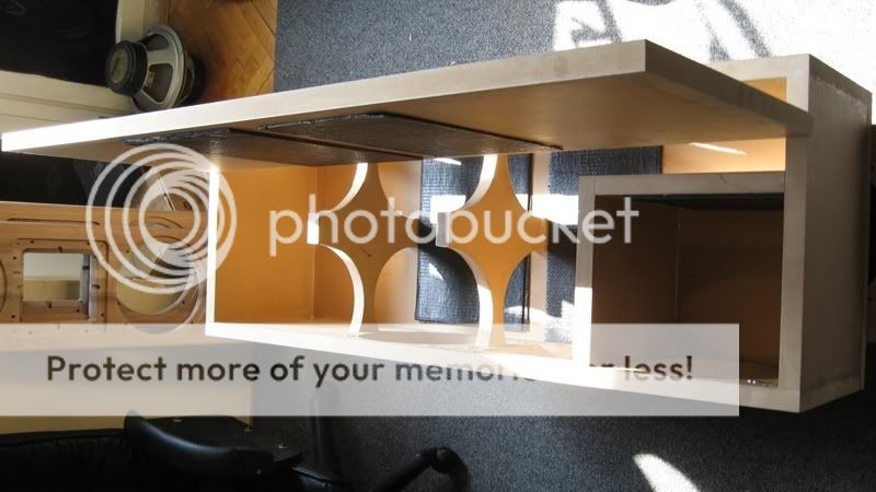

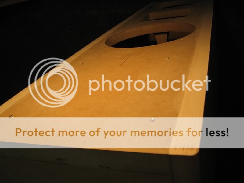

Čim sam sklopio kutiju naravno nisam nogao da izdržim, uglavio sam bas, lego je na ledja i malo poslušao i rešio da polepim još par tabli bitumena... za svaki slučaj... :D
Postavljena slika
Postavljena slika
Nema škrtarenja i kompromisa, pod rukom mi se učinilo da sam osetio blage vibracije kad se malo odrvne bas, pa reko bolje da je to odma uštrojim, nije da ću ga inače nešto odvrtati ali eto kako da se pogledam u ogledalo a da ih ne polepim? :L3000:

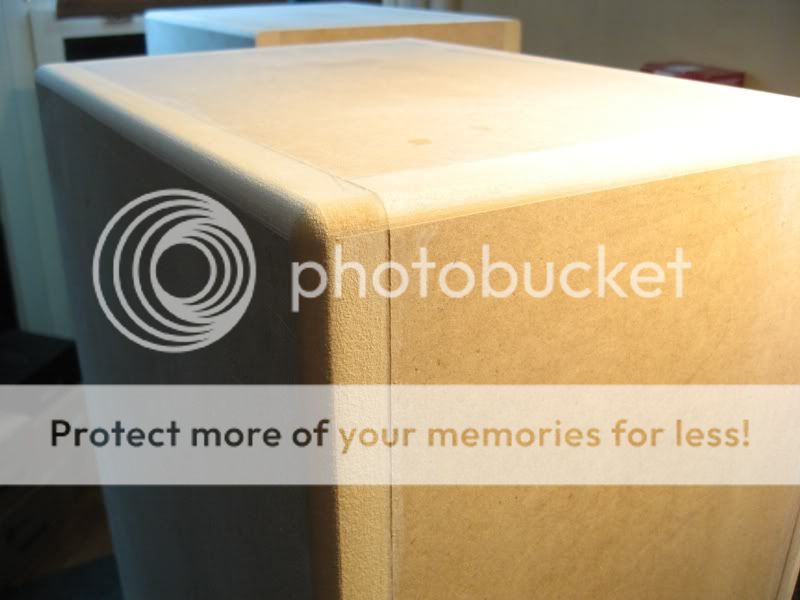

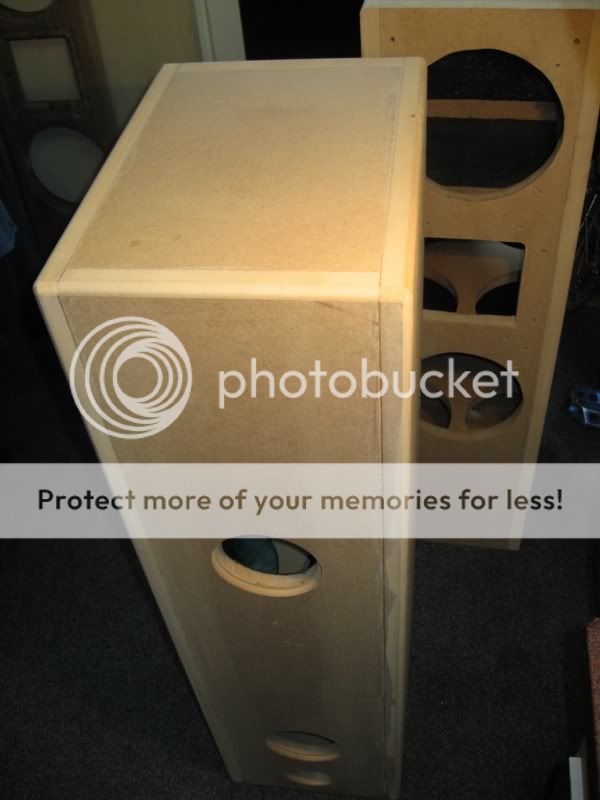

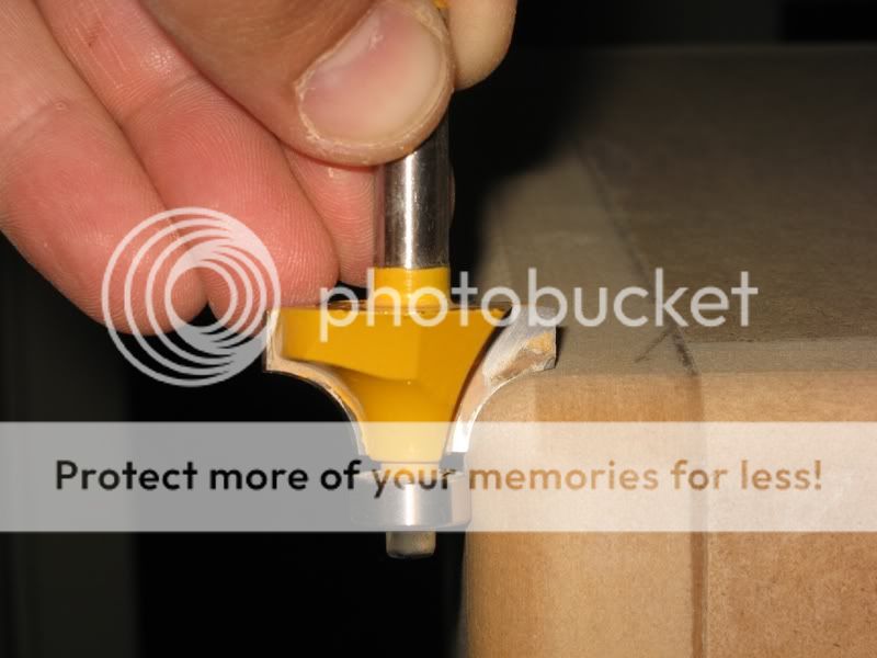

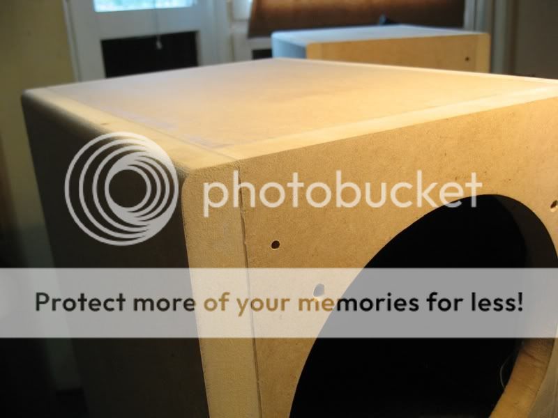

Došo red na obaranje ivica kutije
Postavljena slika
Postavljena slika
Ovo sam radio ranije opisanim ručnim ober-frezerom i hronerom radijusa r=9mm
Postavljena slika
Spreda naravno nisam obarao jer će tu da se lepi prednja strana od oraja
Postavljena slika

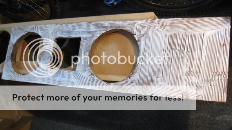

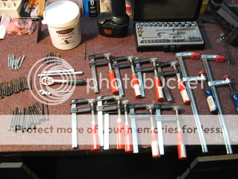

Pre lepljenja prednjih strana sam pripremio sav potreban alat i lepo razradio u glavi šta kojim redom ide... kad se namaže lepak mora brzo da se radi jer se lepak dosta brzo suši.
Postavljena slika

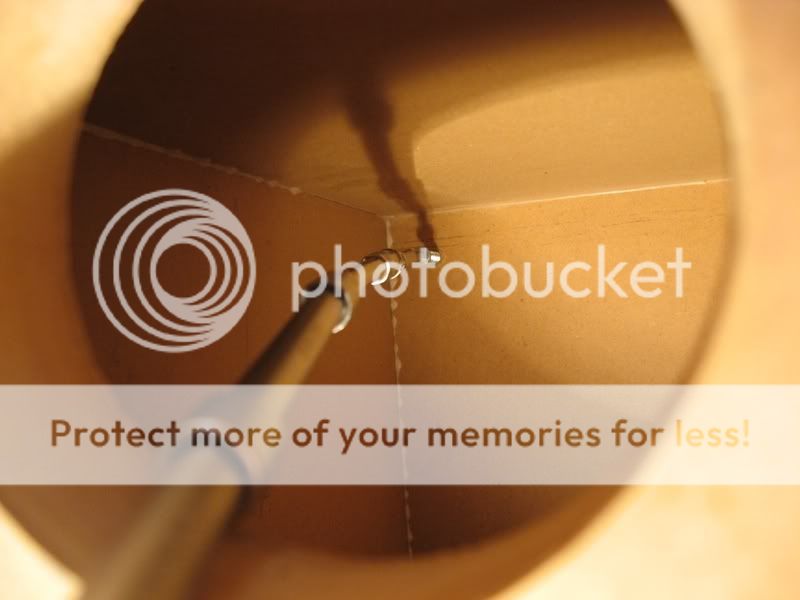

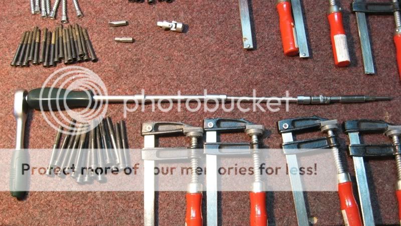

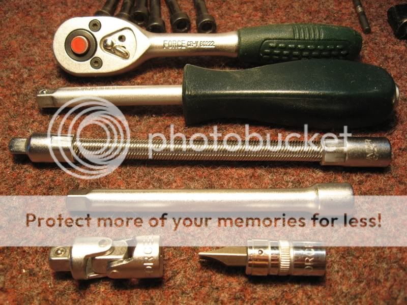

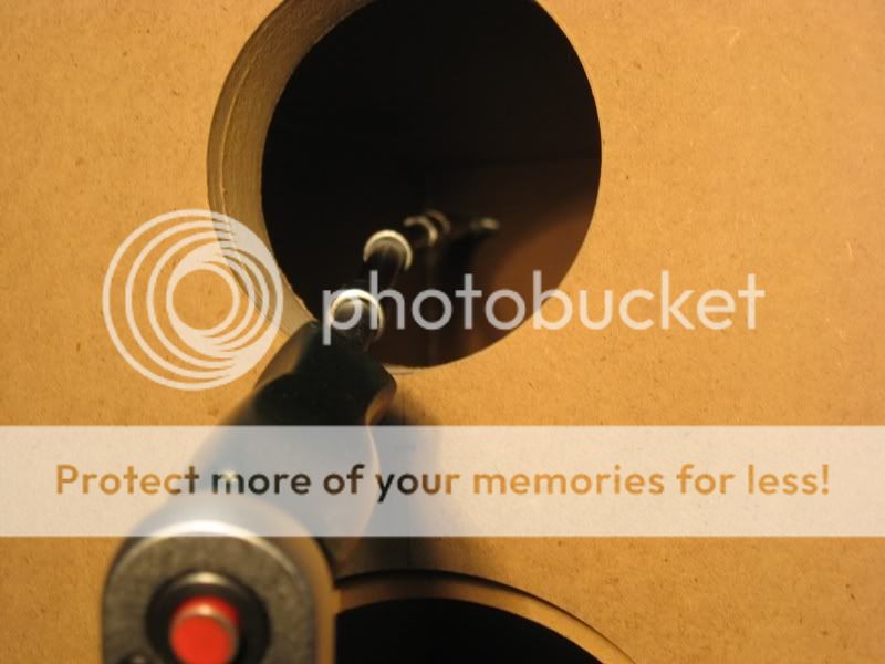

Od kompleta gedora sklopio improvizovani produžetak da dohvatim s unutrašnje strane vijke koji pričvršćuju orah za medijapan:
Postavljena slika
Franken-ge-dore:
Postavljena slika
To je taj rad, isprobano - može da dohvati
Postavljena slika
Postavljena slika

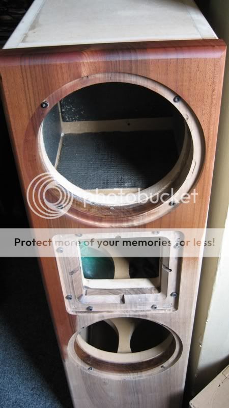

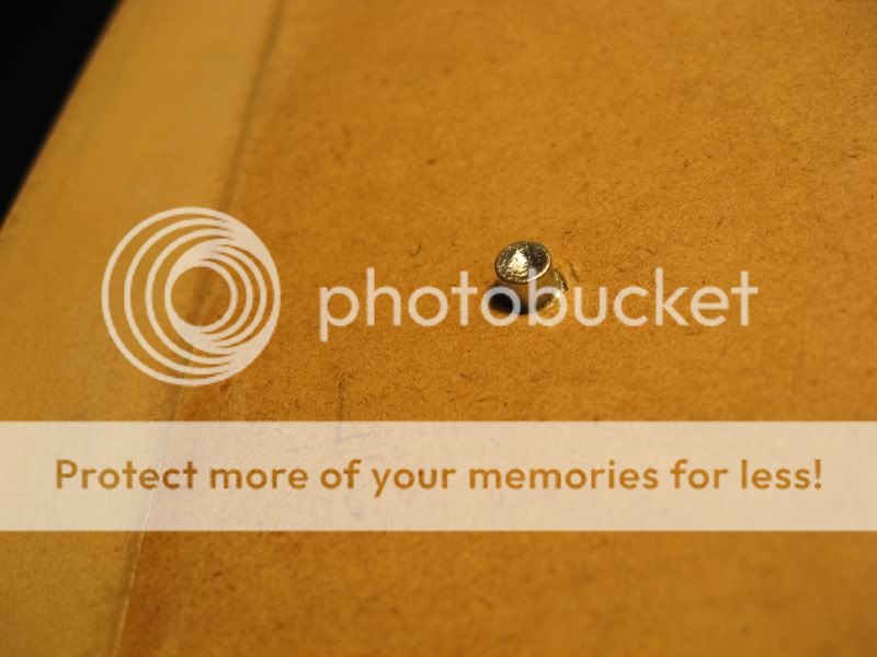

Iver vijak sam donekle navio da malo izviri iz medijapana da orah lakše nadje svoje mesto i da manje imam da zavrćem jer kad krene da se suši lepak - svaka sekunda je bitna:
Postavljena slika
Postavljena slika

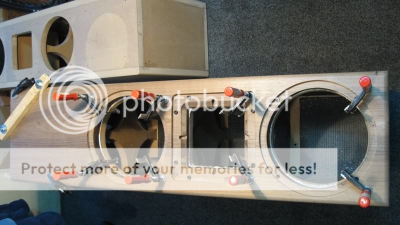

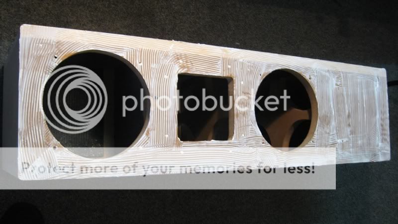

PVA lepak tj takozvani drvofiks nanesen na medijapan:
Postavljena slika
I na orah
Postavljena slika
Pa u stegice
Postavljena slika

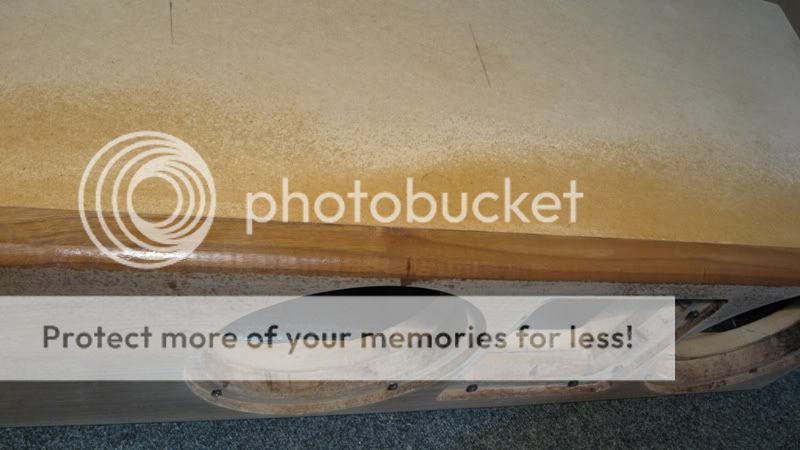

To se tako sušilo brat bratu jedno mesec dana..... :wink2: naravno da nije moralo i da je bilo dosta i dan-dva ali eto nisam imao vremena....a kad sam skinuo stegice i ogulio višak lepka, valjalo je malo ošmirglati sastav oraha i medijapana:
Postavljena slika
Iako izgleda fino taj sastav, moguće je da ima lepka još... koristim trik sa prskalicom za prozorskla stakla napunjenom običnom vodom, ako ima lepka kad se pokvasi bolje se vidi, valja ga ošmirglati fino da ne smeta posle kad krene gitiranje i farbanje
Postavljena slika
Dobro je.... :hot:

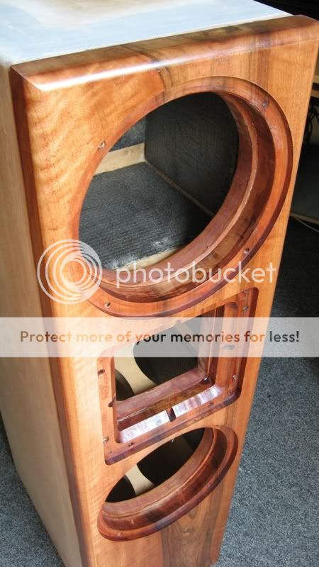

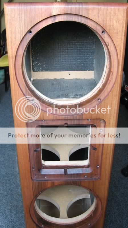

Orah sam rešio da zaštitim kvalitetnim sadolinom sa malo pigmenta mahagonija da se zarumeni oraj:
Postavljena slika
Biće nanesen makar i morao da ga skidam i ponovo nanosim posle čisto da drvo bude zaštićeno od prašine tokom šmirglanja gita i farbe i laka.... kad sve izlakiram i kad se stegne lagano ću ošmirglati ovaj sadolin i naneti još koliko bude bilo potrebno, ako bude potrebno....
Mali trik je da se nanosi krpicom i da se skida sav višak dok sadolina upija, i tako ponovim jedno pet-šest puta, sadolin fino upije u drvo a sloj ostane tanak i elastičan. Prvi nanos već pokazuje pun potencijal ovog finiša:
Postavljena slika
Sexy :inlove:

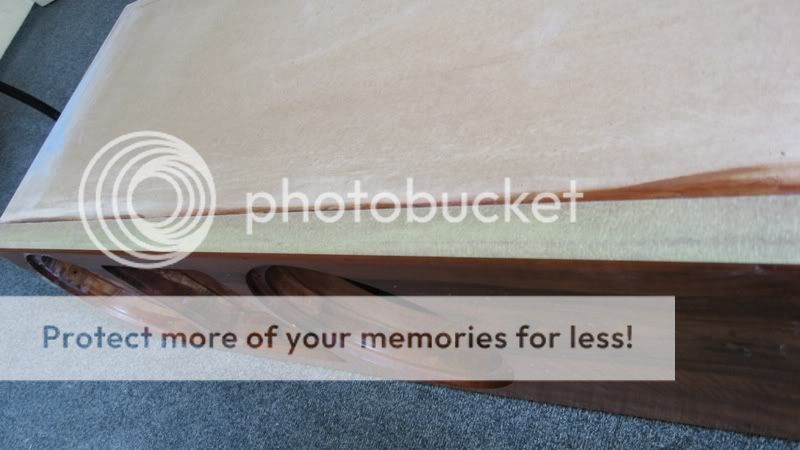

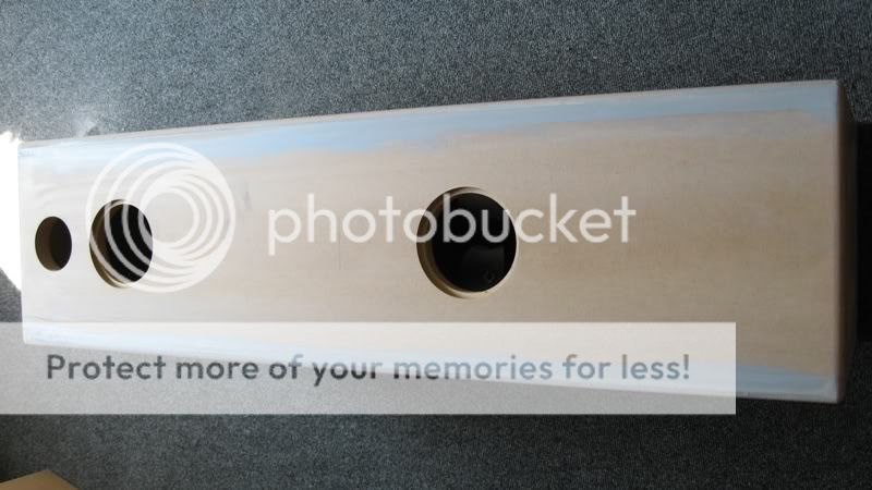

Medijapan ću počastiti profesionalnim izborom:
Postavljena slika

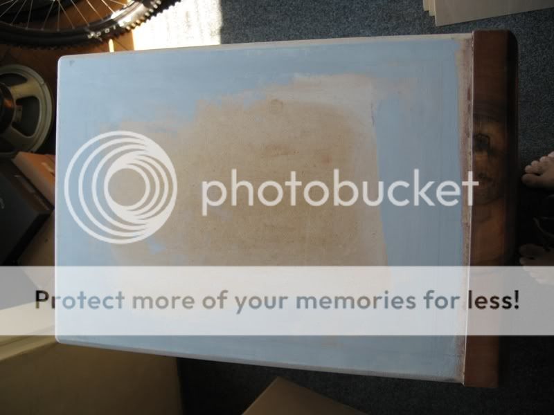

Akrilni špric git. Za karoserije automobila se valja dobro razrediti jer se nanosi pištoljem. Za ovu primenu može da se nanese maltene bilo čime jer će medijapan dosta da upije a ionako ću da šmirglam do besvesti i nazad... naravno nanosio sam ga valjkom jer za kućni DIY najzahvalniji, razredjen u odnosu recimo jedan deo gita na pola dela razredjivača iliti 1:0,5

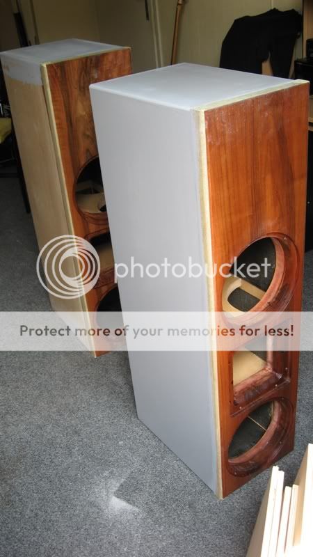

Prvo ću malo više naneti špahtlom na same ivice i sastave jer oni tokom sušenja najvišee "potonu" jer izgube zapreminu...
Postavljena slika
Postavljena slika

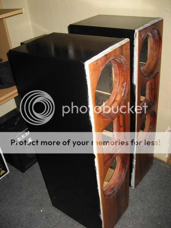

Obe izgitirane, sledi šmirglanje:
Postavljena slika

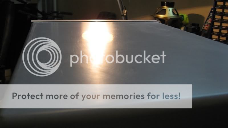

Gornja strana nakon intenzivnog šmirglanja gradacija 320, 400, 600, 800...
Postavljena slika
Ko pasja muda! :D

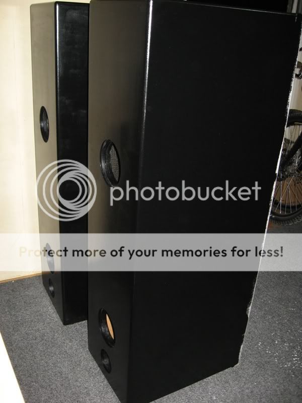

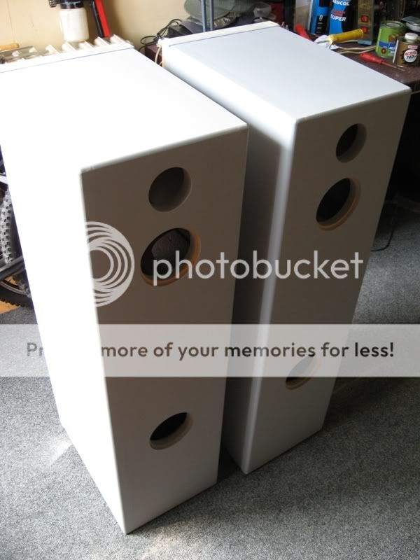

Naneo sam i crnu farbu na akrilnoj osnovi iz tog kompleta za auto:
Postavljena slika
Postavljena slika
...i tu sam otprilike stao pre mesec -dva...

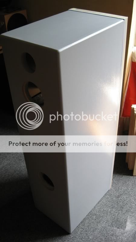

Sledi ono najlepše: finiširanje dvokomponentnim auto lakom i njgovo dovodjenje do visokog "piano gloss" sjaja... i to bi bilo to što se tiče finiša.
Pristalica sam finiširanja kutije kako bog zapoveda pre nego se krene sa ugadjanjem skretnice i ostalih "sitnica", jer ima gomila primera da ljudi nešto sklepaju i to im tako stoji ko neko ruglo nasred kuće... i time se diče čak... nemam ništa protiv ko tako voli ali ja ne...
